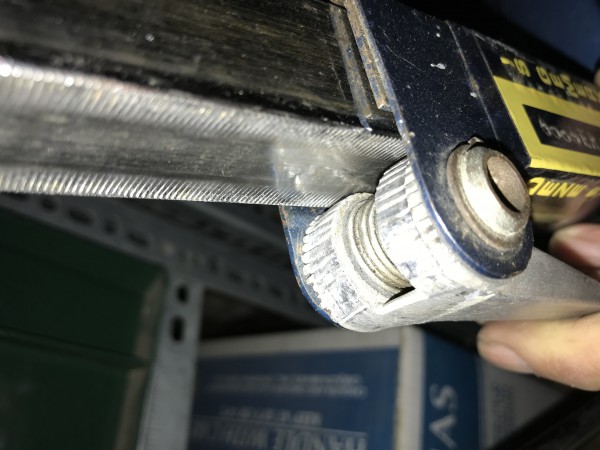

Ik zoek voor mijn Magneet ABC een zadel klem . De mijne is versleten

Heb je een foto ?

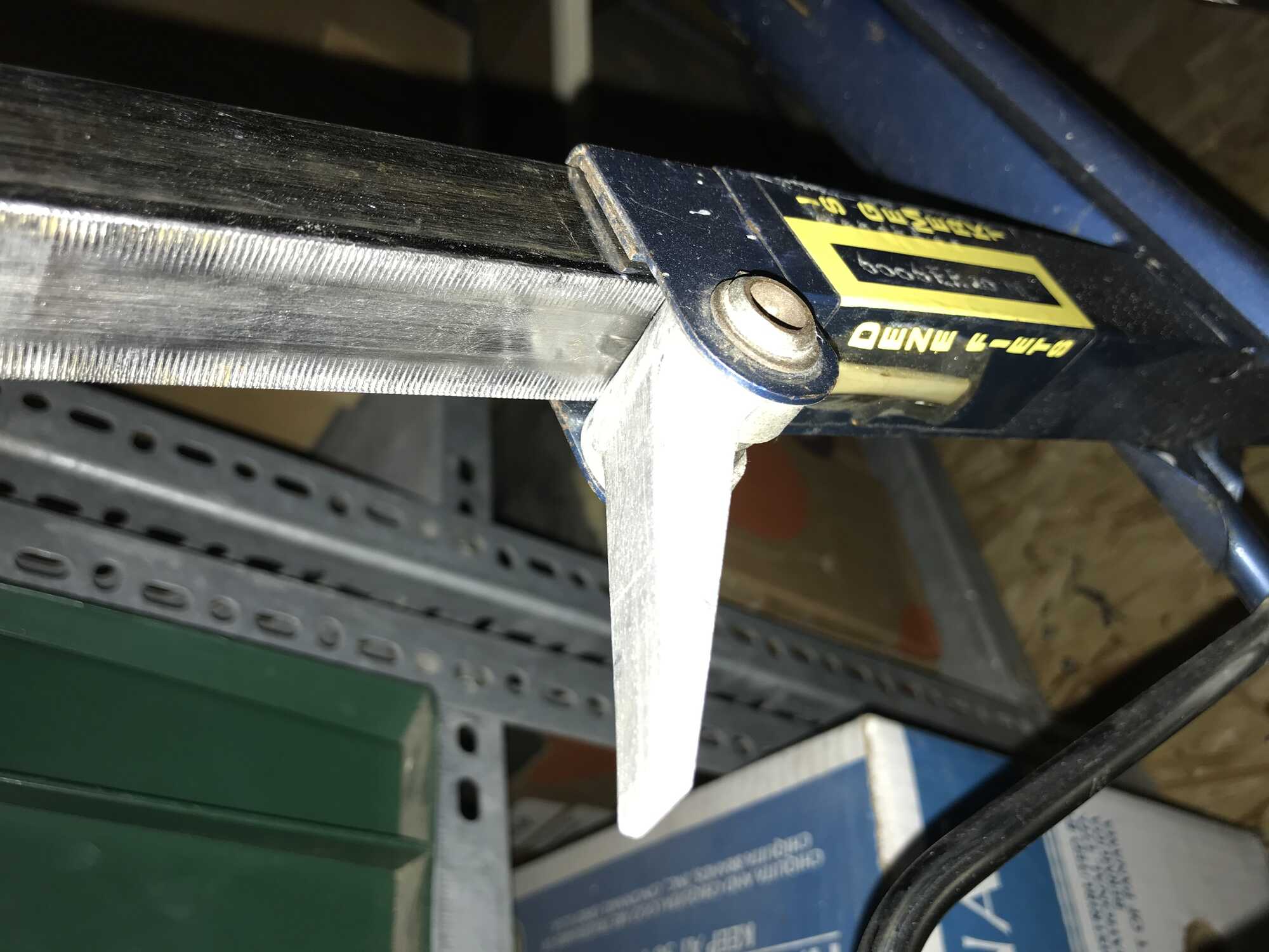

brouwen schreef: 1 feb 2020, 14.35foto klem
Waarom klemt die niet? Kennelijk is de slag niet meer voldoende om de buis klem te zetten. Oorzaak kan zijn uitgerekt oor in het frame, slijtage op de bout, verdwenen materiaal op de omtrek van de klemhevel etc. Ik zou het ding er afschroeven om te controleren of je iets makkelijks te fixen tegenkomt, en als dat niet het geval is een shim in de zadelbuis lijmen tegenover de klemming. Hoef je niks van te zien, en dan is de kou eerst weer uit de lucht
