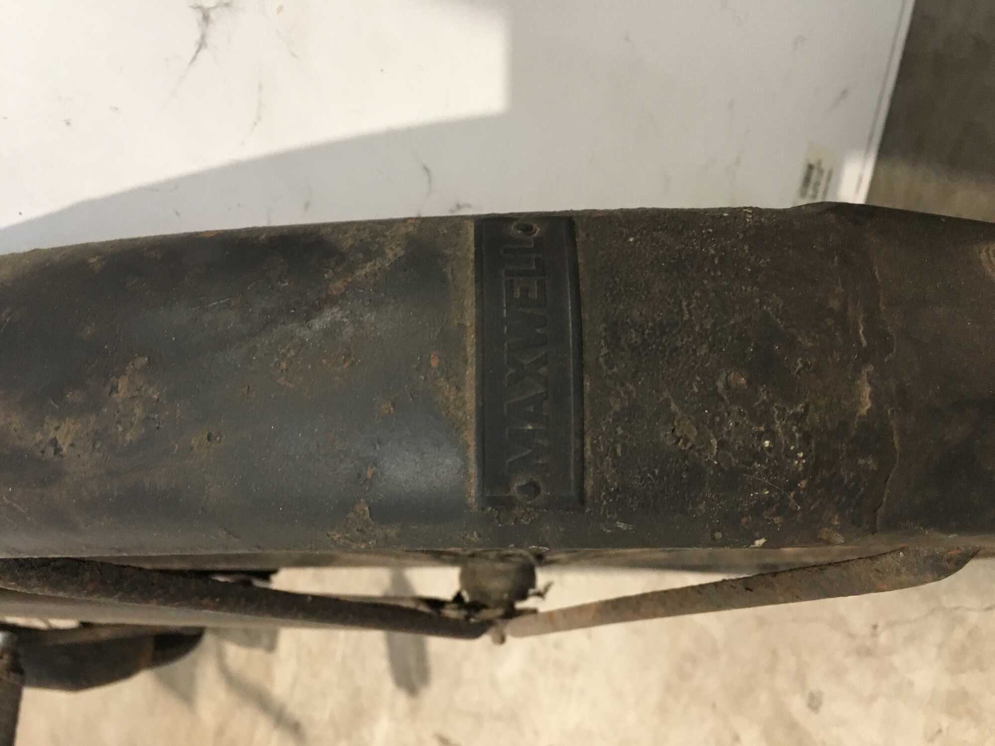

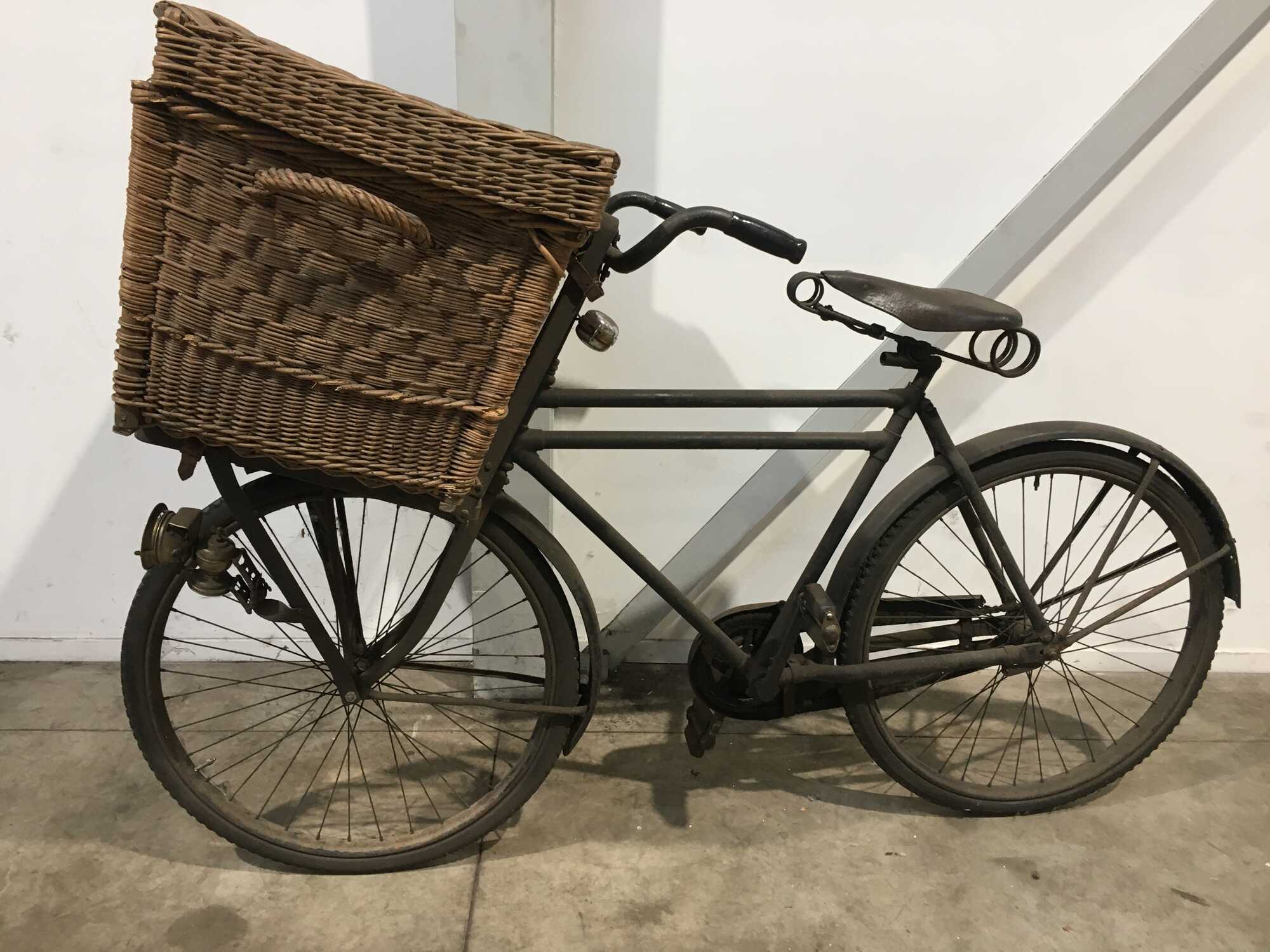

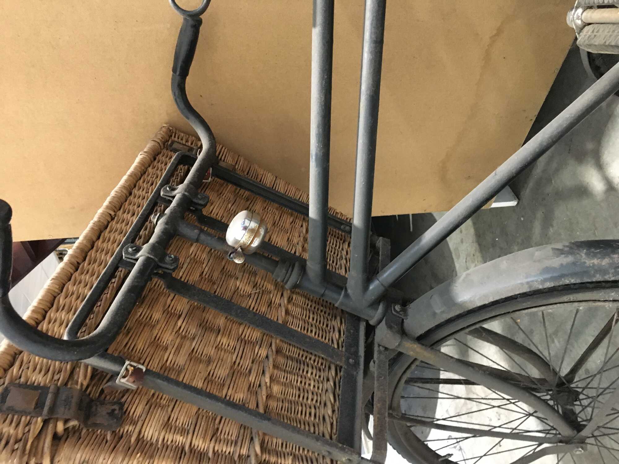

Wij hebben een aantal jaren geleden deze fiets gekocht.
Nu ben ik wel benieuwd naar het bouwjaar, of deze origineel is.
Wie kan er meer over vertellen?
Maxwell transport fiets, wie kan hier meer over vertellen?

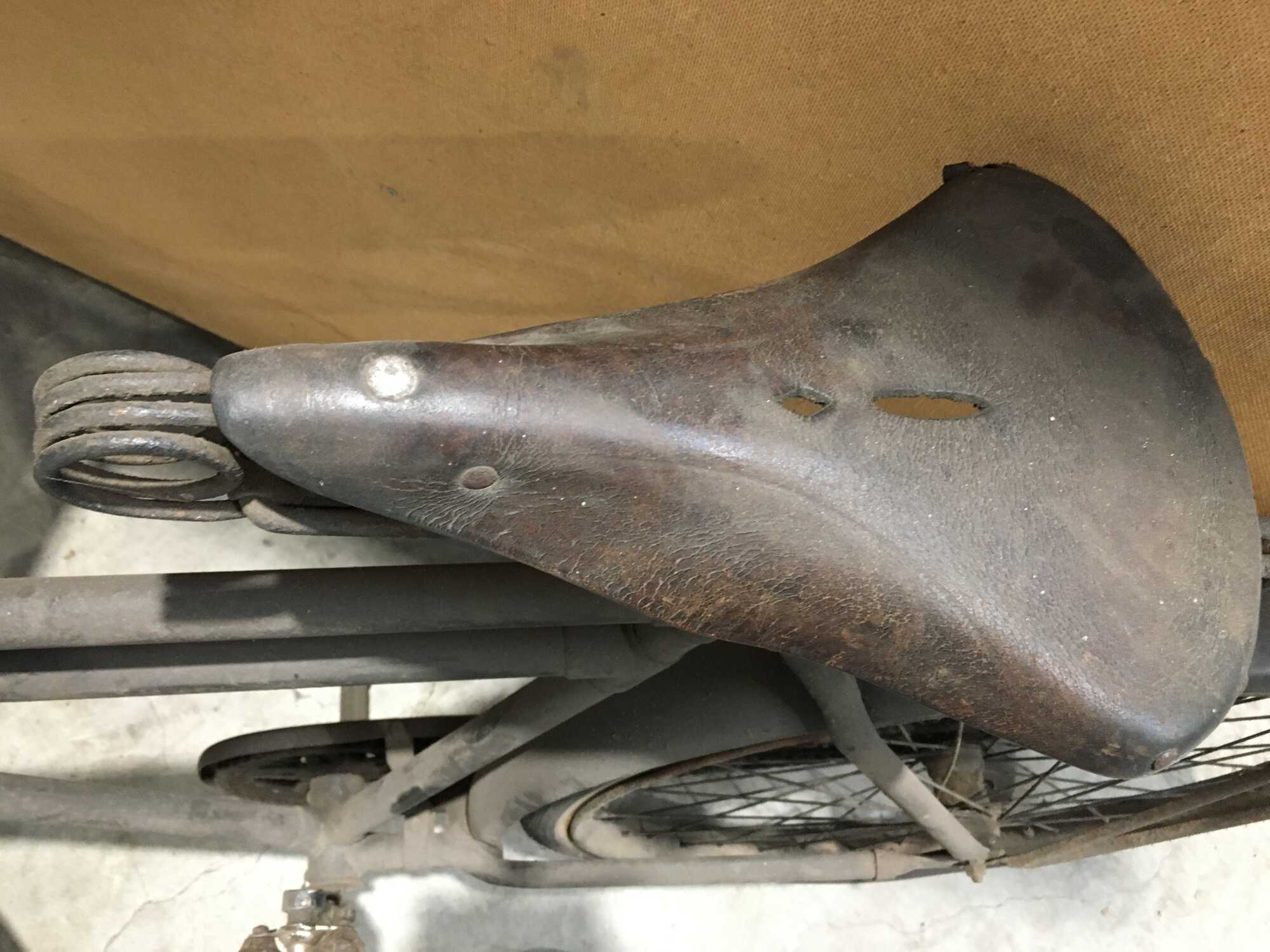

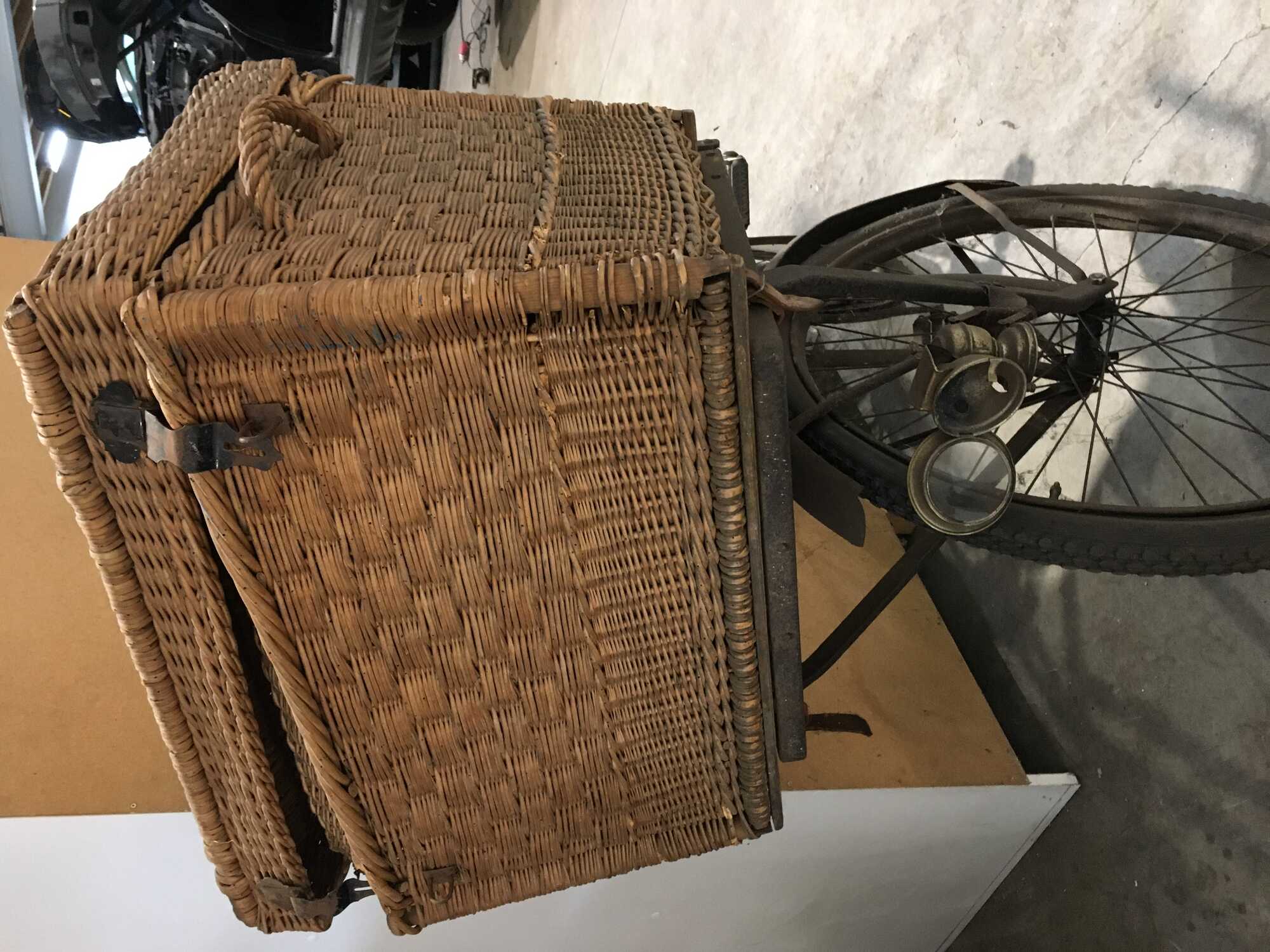

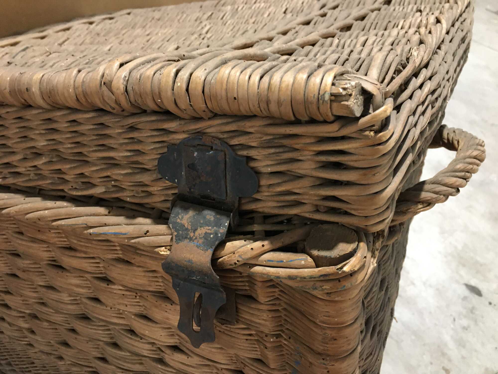

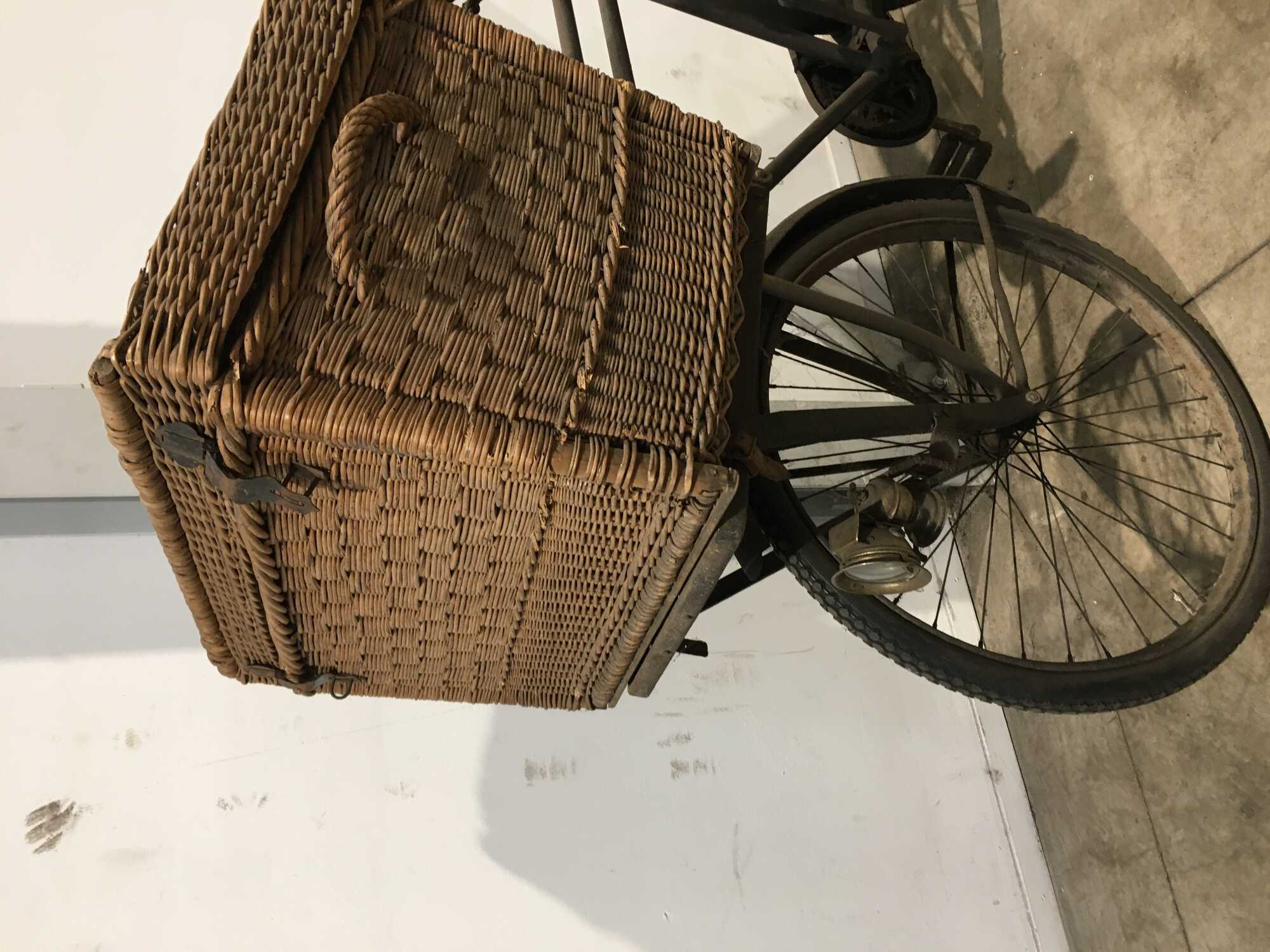

Dat is nog een mooi exemplaar. De mand, het zadel en de lamp zijn niet origineel, maar verder is het nog een mooi originele fiets. Maxwell was een rijwiel fabriek uit Amsterdam, gevestigd aan de Oudezijds Voorburgwal 131. Een mooie film van eind jaren '30 van de fabriek kun je hier vinden: https://embed.vpro.nl/player/?id=WO_VPR ... &sharing=1
Er bestaat nu ook een merk Maxwell, maar dat heeft geen enkele relatie tot het oorspronkelijke merk.
Over na-oorlogse produktie is mij niet veel bekend. Over de jaren '30 hebben we een aantal folders: https://www.transportfiets.net/2018/03/ ... couranten/

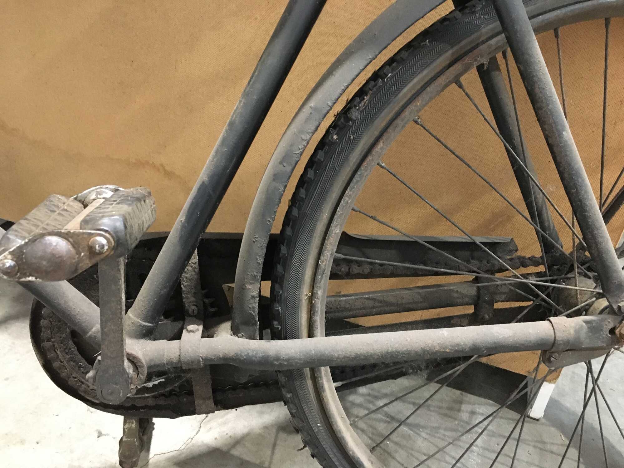

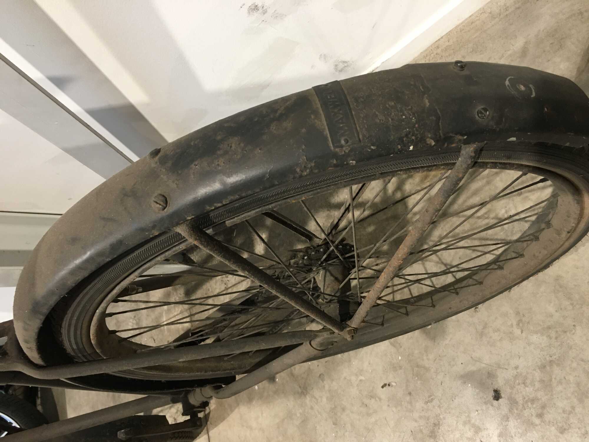

Het jaartal van de fiets kun je onder ander vaststellen via de achternaaf. Als het goed is, is dat een Fichtel & Sachs Torpedo. Daarop staat op bijna ieder onderdeel en ook de huls een jaartal ingeslagen. De remhevel is recht, dus dat duidt in ieder geval op 1949 of later. Om te bevestigen of het jaartal klopt (en het wiel of de naaf niet ooit is vervangen), kun je ook kijken of het voorrek Standaard of Roelewiel in het midden heeft staan. Roelewiel staat er vanaf circa 1948. Het model voordrager is in ieder geval vanaf rond 1935-36 geproduceerd door Standaard/Roelewiel.
Verder kun je hier nog informatie vinden over Maxwell transport- en bakfietsen: https://www.transportfiets.net/?s=maxwell
