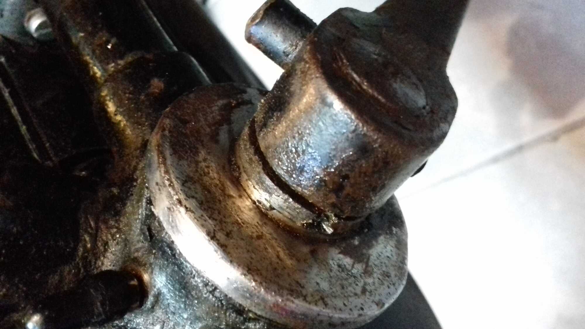

Hallo allemaal.
Sinds kort ben ik ook met fietsen bezig lekker ontspannend.
Maar heb nu fiets en aan gezien ik nog niet veel kennis heb van Trap assen heb ik jullie hulp hard
nodig.
Welke Trapas is dit?
Er zit nu een klein beetje speling op de Trapas en dat wil ik graag verhelpen.
Maar hoe haal je zo trap as uit elkaar?
En kan je die speling verhelpen met nieuwe kogellagers en lagervet?
Of komt er meer bij kijken zijn zulke Trapassen nog te vinden.
Graag hoor ik alle informatie die je maar nodig heb om dit te kunnen oplossen.
Bedankt alvast voor jullie hulp.

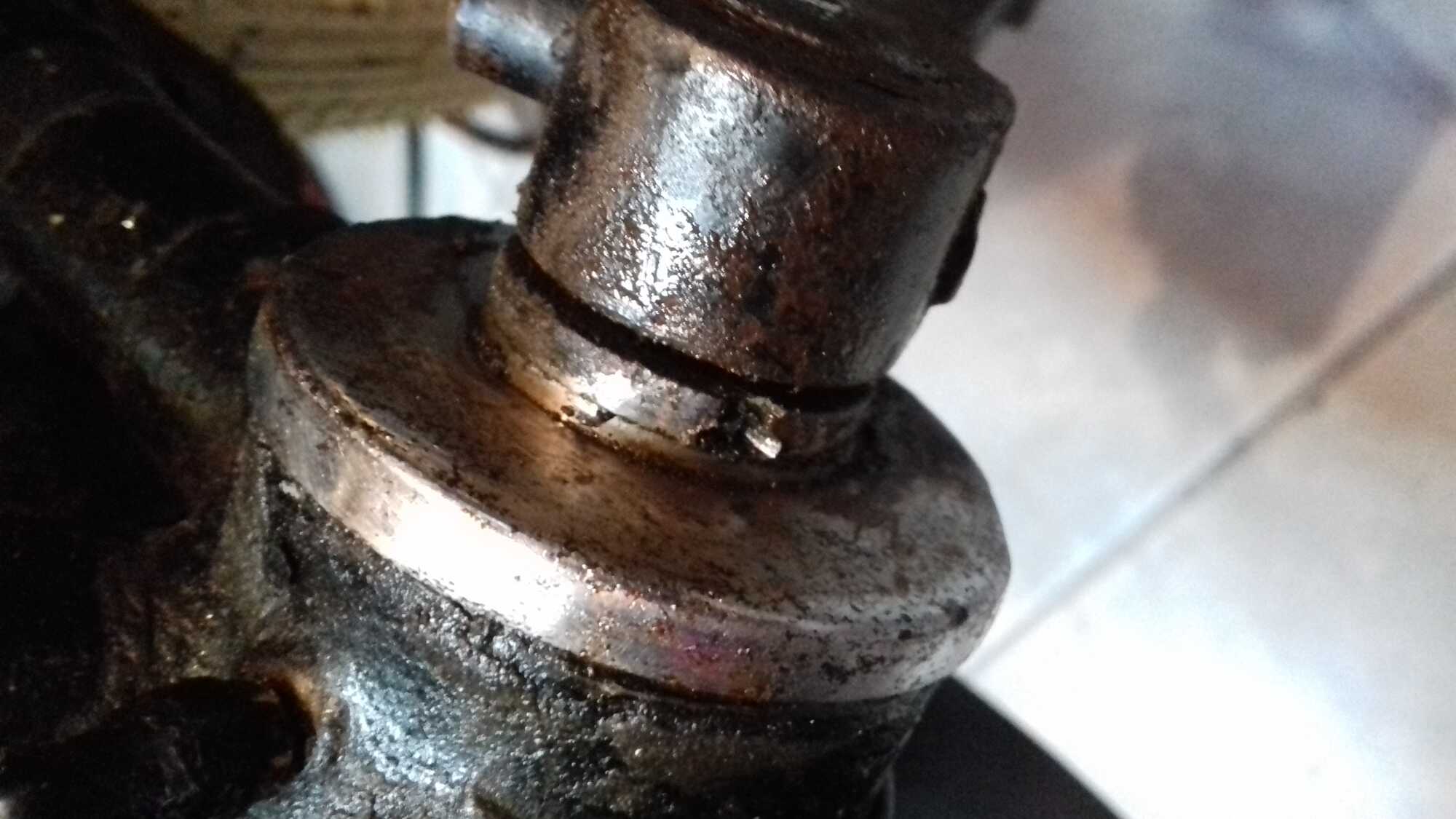

We zien een crank met een spie waarvan de kop ver uitsteekt en het draadeind maar een heel klein stukje zichtbaar is - en geen moer.
Een tik met een drevel op het draadeind en spie zal er wel helemaal uitgaan.
Verder valt op dat de arme spie ongewoon veel te lijden heeft gehad van degene die aan de fiets gewerkt heeft; aan de kop zitten dikke bramen.
Wat precies achter de crank zit, is niet goed te zien maar het lijkt een ronde moer met aan weerszijden een inkeping voor een haaksleutel.
Zo een ding heb ik eens gekocht waarna bleek dat daarmee niet voldoende kracht was te zetten en mijn werkmethode weer verviel in de oude, oneigenlijke maar nog altijd wel goed werkende; met diezelfde drevel de moer met een hamer rond tikken. En ja, ook daar komen helaas bramen van maar als je een beetje voor je uit blijft kijken op je fiets dan zie je daar niets van.
Ik moet die drevel eens wat specialiseren door die schuin af te vijlen zodat ie beter in de inkeping past en er geen bramen meer van komen ...
Wat is dat trouwens voor piefje op de bracket, een smeernippel?

Ja dat is een smeer nippel met een dopje er op.
Die spie is inderdaad een beetje gehavend dus moet denk een nieuwe in.

Hi,
Dat is een Thomson trapas. Meestaal is de linke kant linkse draad & de rechte kant rechtse draad (pedalen ook).
Groeten
Jon Rowe
