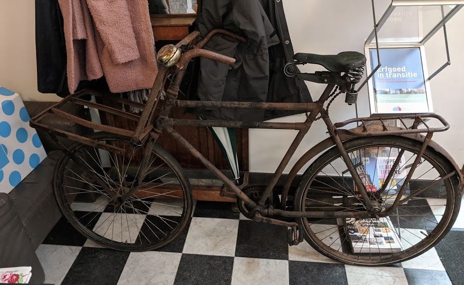

Casus: Locomotief Transportfiets
Bouwjaar: '41 of '51. Ik denk het laatste.
Gevonden: in de bosjes
Algehele staat: verroest, maar niet doorgeroest op belangrijke delen
Doel: gangbaar maken, maar niet restaureren. Het moet een goede dagelijkse fiets worden, niet meer of minder.
Budget: het liefst zo min mogelijk, hergebruik staat op plaats 1.
Acute Problemen: Trapas heeft veel speling, kettingwerk vastgeroest, voorwiel mist compleet lager, voorvork krom.
Stap 1

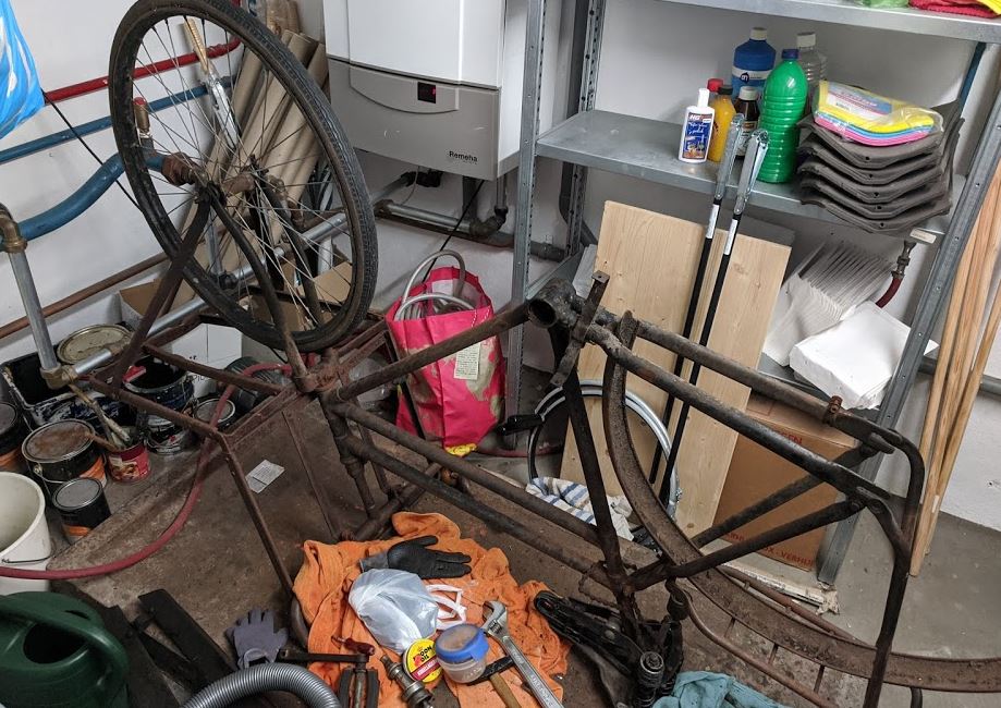

Omdat ik de fiets op mijn werk heb gevonden, staat deze ook in de kelder van ons kantoor. Het ding is bijna niet te tillen en omdat hij niet verrijdbaar was, is het eerste doel om deze zodanig gangbaar te maken dat ik hem kan wegfietsen naar huis.
Stap 2
Daar begint stap 2: het toonbaar maken.

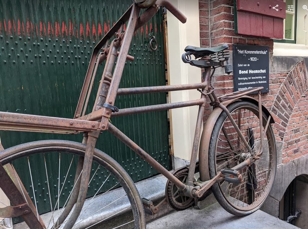

Foto's, fiets zoals aangetroffen:
Laatst gewijzigd door christianos op 24 feb 2020, 14.46, 2 keer totaal gewijzigd.

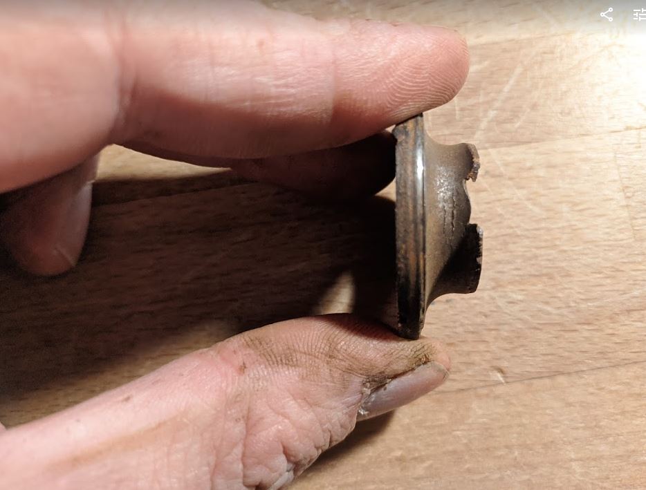

Hoofdstuk 1: De Trapas
Omdat ik na de vondst van de fiets pas begon te lezen over het opknappen van transportfietsen, kwam ik op dit forum en bij de vereniging terecht. Daar las ik dat het allerbelangrijkste van de fiets toch wel de (nagenoeg onvervangbare) trapas is.
Met dat in gedachten heb ik een ding meteen besloten: als de trapas niet te herstellen is, sneuvelt het hele project.

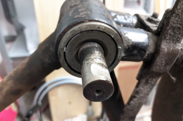

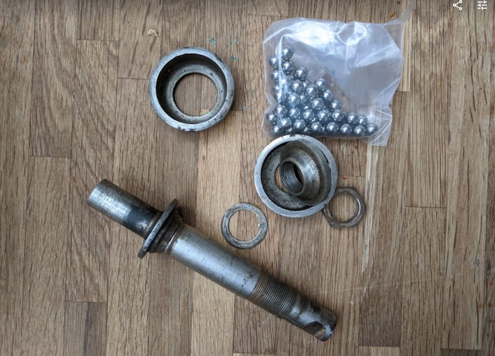

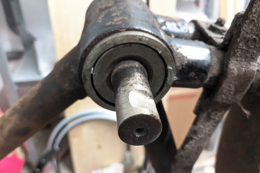

Zo gezegd, zo gedaan. Ik heb de fiets eerst twee weken laten 'weken' in kruipolie en ben toen begonnen met het heel zachtjesaan losdraaien van alle onderdelen. Met veel pijn en moeite kreeg ik uteindelijk de trappers, cranks en lagers van de trapas los. Wat ik daar vond was niet best. Er is kennelijk heel lang met heel veel speling doorgefietst en eigenlijk waren de balletjes in het lager vierkant, de conussen zodanig uitgesleten dat ze begonnen te breken (?!?) en de lagerschalen ver ingesleten.
VIa het forum kreeg ik contact met Maurice en die heeft (wiehooee!) nog een setje conussen en lagerschalen kunnen vinden. Via internet de juiste kogels besteld (5/16) en in de kelder van mijn werk alles gemonteerd. De fiets heeft nu weer een spelingsvrije trapas!
Foto's
De kapotte conus

De tijdelijke werkplaats
En gemonteerd. Spelingsvrij!

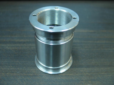

Werner schreef: 24 feb 2020, 16.22 Of, is het niet mogelijk een soort universele trapas te bedenken, die in alle transportfietsen past en waarop gangbare cranks passen?
Er is al zo'n universele adapter op de markt, voor Zweedse fietsen want die hebben ook een 45 mm trapashuis. Ze zijn hier te koop, mits op voorraad: https://www.velobia.fi/fauber-conversion-adapter. Wel beetje duur, maar je hoeft nooit meer een trapas te zoeken. Je zou er zelfs een as met vaste lagers in kunnen stoppen. Ik heb 'm overigens nog niet uitgeprobeerd, tot nu toe is mijn assenvoorraad nog toereikend :-)
Een tweede alternatief om een moderne Thompson as te plaatsen is een aluminium bus erin plaatsen. Die zijn er in 45mm buiten- en 40mm binnendiameter. Als je daar een stuk van met locktite in je trapashuis zet, dan past er een standaard Thompson as in, zoals deze: https://www.fietsenwinkeldiscounter.nl/ ... l+Shopping
Maar daar past natuurlijk je originele crankstel niet op, dus die moet dan ook modern.
