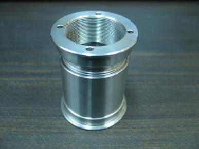

Werner schreef: 24 feb 2020, 16.22 Of, is het niet mogelijk een soort universele trapas te bedenken, die in alle transportfietsen past en waarop gangbare cranks passen?
Er is al zo'n universele adapter op de markt, voor Zweedse fietsen want die hebben ook een 45 mm trapashuis. Ze zijn hier te koop, mits op voorraad: https://www.velobia.fi/fauber-conversion-adapter. Wel beetje duur, maar je hoeft nooit meer een trapas te zoeken. Je zou er zelfs een as met vaste lagers in kunnen stoppen. Ik heb 'm overigens nog niet uitgeprobeerd, tot nu toe is mijn assenvoorraad nog toereikend :-)

christianos schreef: 24 feb 2020, 20.44 Wat ik mij daarbij afvraag: zijn de assen en dergelijke bij transportfietsen niet expres zo zwaar uitgevoerd? Dus als je het lichter gaat maken, loop je dan geen risico?
Niet alle transportfiets trapassen zijn zo zwaar uitgevoerd, 15,8 en 16 mm komen regelmatig voor en daar zijn nog best BSA assen voor te vinden. Ook daar bestaan trouwens dikke varianten van, maar die zijn net zo moeilijk te vinden als de Thomson variant.... Maar met zo'n BSA adapter kan je je transportfiets in ieder geval rijdend houden, desnoods met een ander crankstel. Dat moet namelijk wel goed op de as passen, anders zul je er versteld van staan hoe snel je alles kapot trapt!

Rob Houkes schreef: 24 feb 2020, 20.16
Een tweede alternatief om een moderne Thompson as te plaatsen is een aluminium bus erin plaatsen. Die zijn er in 45mm buiten- en 40mm binnendiameter. Als je daar een stuk van met locktite in je trapashuis zet, dan past er een standaard Thompson as in, zoals deze: https://www.fietsenwinkeldiscounter.nl/ ... l+Shopping
Maar daar past natuurlijk je originele crankstel niet op, dus die moet dan ook modern.
