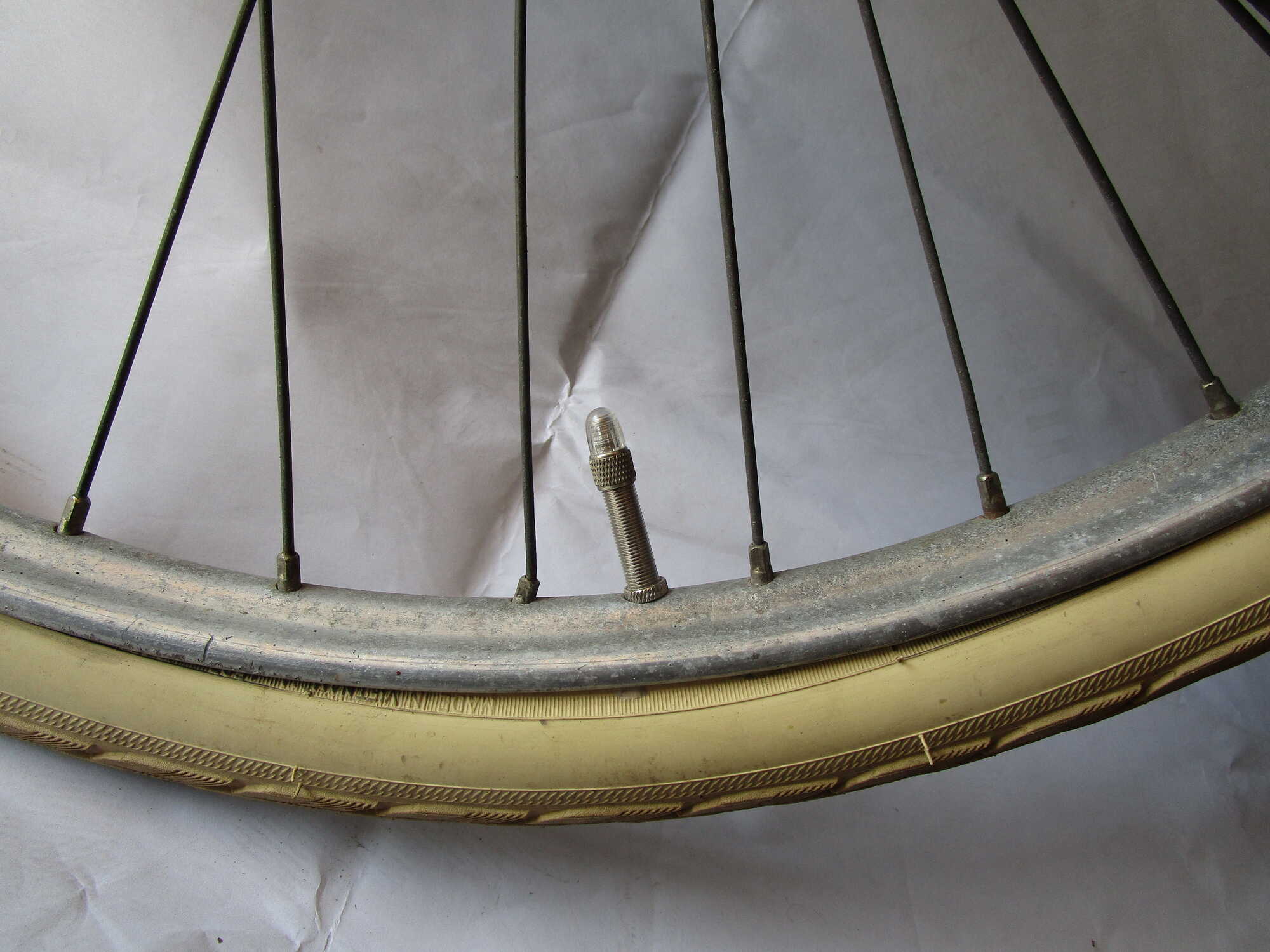

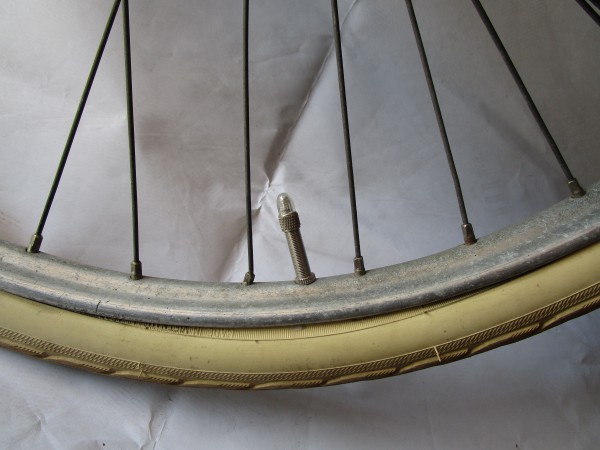

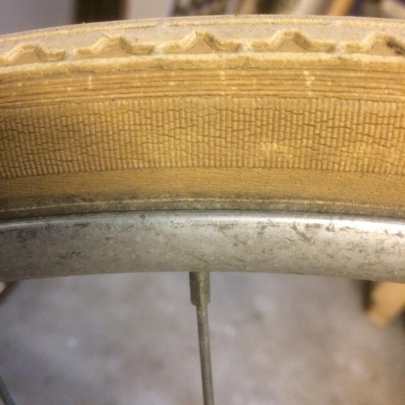

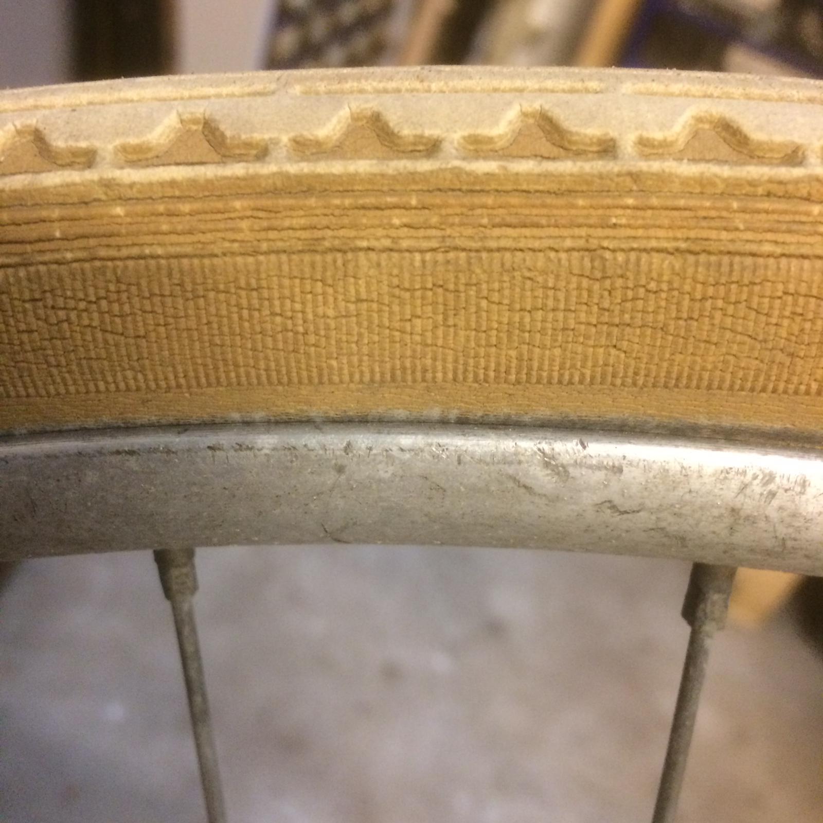

Beste Fietsliefhebbers, Ik ben bezig met de restauratie van een Batavus begin jaren 50 met mooie aluminium Lepper velgen, (de velgen hebben na meting, nauwelijks breedte of hoogteslag).
Het probleem is dat de banden (oude Vredestein) niet mooi gelijkmatig op de zelfde hoogte in de velg liggen, het gevolg is gehobbel tijdens het fietsen. Het hoogteverschil is zeker zo 8 a 10 mm.
Weet iemand een oplossing, of wat ik eventueel fout doe met het omliggen van de de binnen/buitenband..??
De foto's laten het verschil zien.....
Groeten Jeroen...

Hi,
Heb je smeren met een sterke sop geprobeerd? Met een kwast tussen velg & band smeren voor dat je ga oppompen.

Heb ik ook gehad. Het is wanneer de velg net iets te groot is voor de band (of de band te klein). Met afwasmiddel floepte die goed op zijn plek.

Soms ligt het probleem bij het ventiel . Pas de borgmoer aandraaien als hij vol lucht zit . Soms helpt dit .
