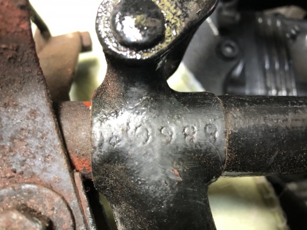

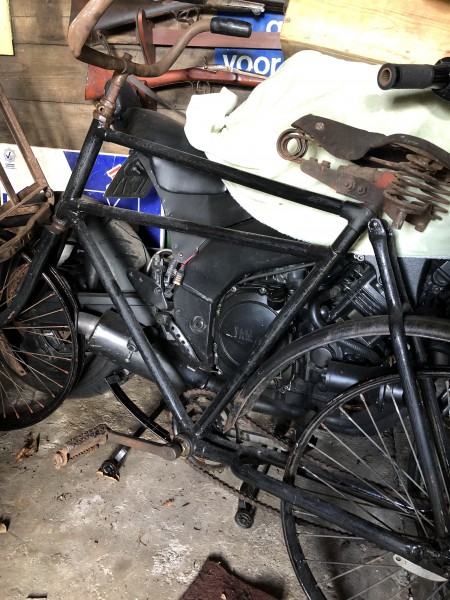

Nu heb ik een mohawk frame thuis liggen. Een cyrus is mij verteld
Maar het kan ook een eysink zijn..
Is er iemand bekend met framenummers?
Ik kan de nummers 8860 goed lezen. Maar misschien stat er nog wat achter.
Alvast bedankt.
Ik zal zo wat foto’s plaatsen

Een foto van het framenummer,

Bericht door Loopt spaak »
Ik weet niet of er iemand er wat wijzer uit wordt

Dit lijkt me een Cyrus. Eysink heeft aparte nokken op het stuur en de voorvork kroon voor bevestiging van de voordrager, en extra lugs aan de voorvork en achtervork voor bevestiging van de spatbordstangen. Fietser gaf deze informatie over Cyrus framenummers bij een ouder artikel op transportfiets.net:
"Ik heb wat losse framenummergegevens van Cyrus, geen echte lijst maar wel voldoende voor een indicatie. De mij bekende nummers staan van onder naar boven geschreven. Dan kan het dus in dit geval b.v. 50799 of 60799 zijn, en dat zit dan meer richting begin of midden jaren ’30. Maar misschien is het nummer ook 90799, of sluit je dat uit? In dat geval kom ik uit op rond 1940, dit allemaal met een vrij grote foutmarge door de gebrekkige gegevens over Cyrus."
Dus ergens eind jaren '30 tot rond 1940?
Berichten: 1915
Re: Mohawk
Het balhoofd lijkt ook sterk op deze Cyrus: https://www.transportfiets.net/2010/08/ ... s-dateren/
