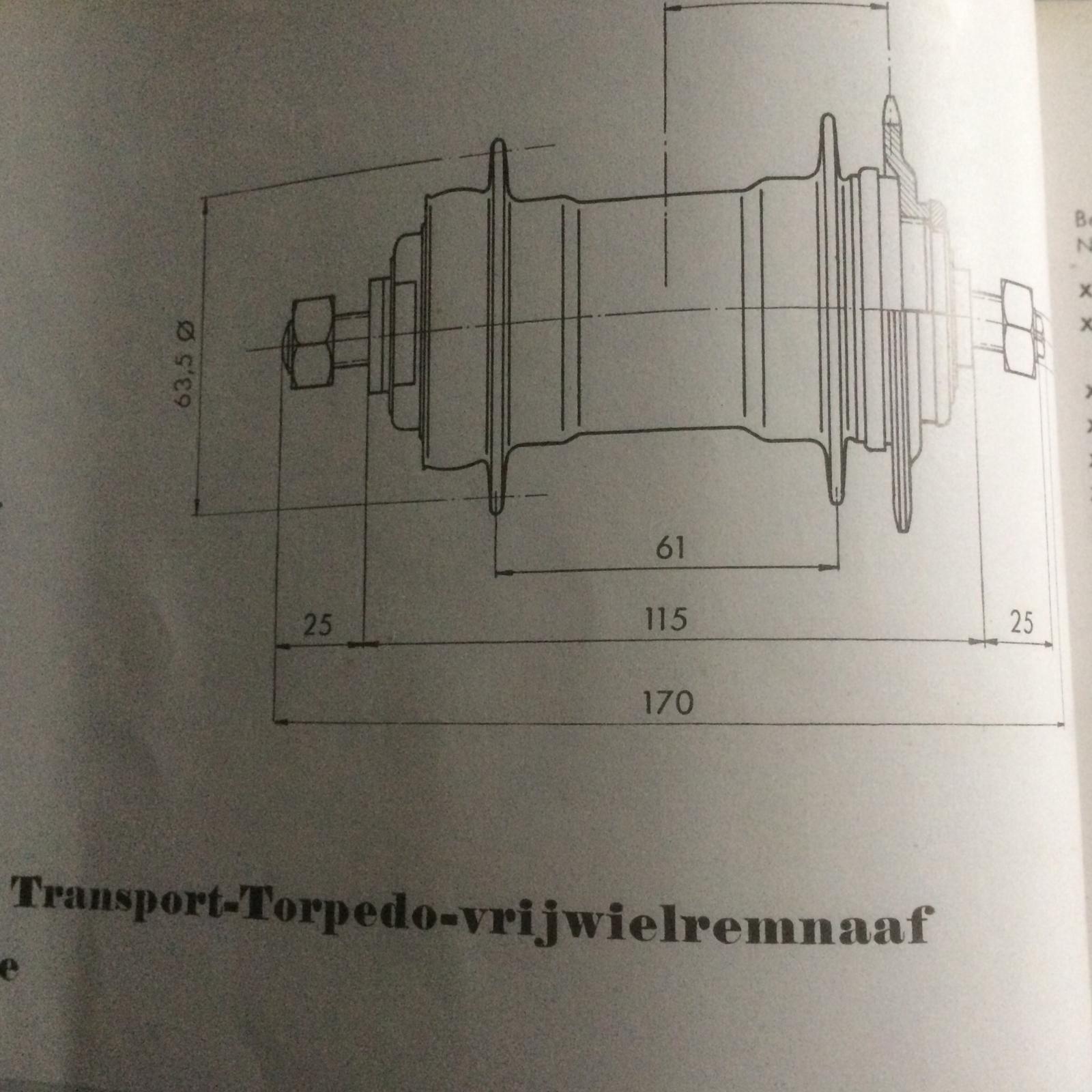

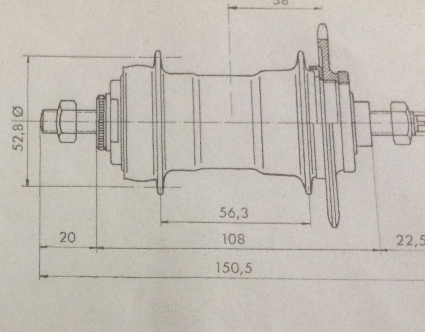

Beste Fietsliefhebbers, nu ik hier zie dat er hier wat vraagstukken over Torpedo naven worden behandeld.
ik vraag me al een tijdje af , of het binnenwerk van een Torpedo transport naaf afwijkt van de normale torpedo naaf….
De buitenmaten, (oa de maat tussen de flenzen is anders) zoals te zien is op de afbeeldingen, maar over de binnenmaten wordt niets vermeld.....Groeten Jeroen...
