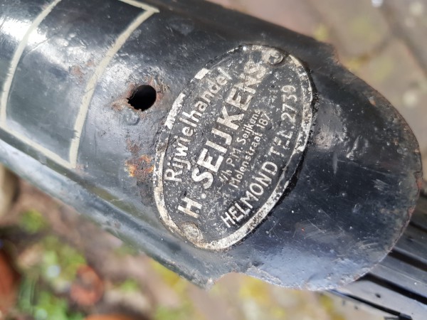

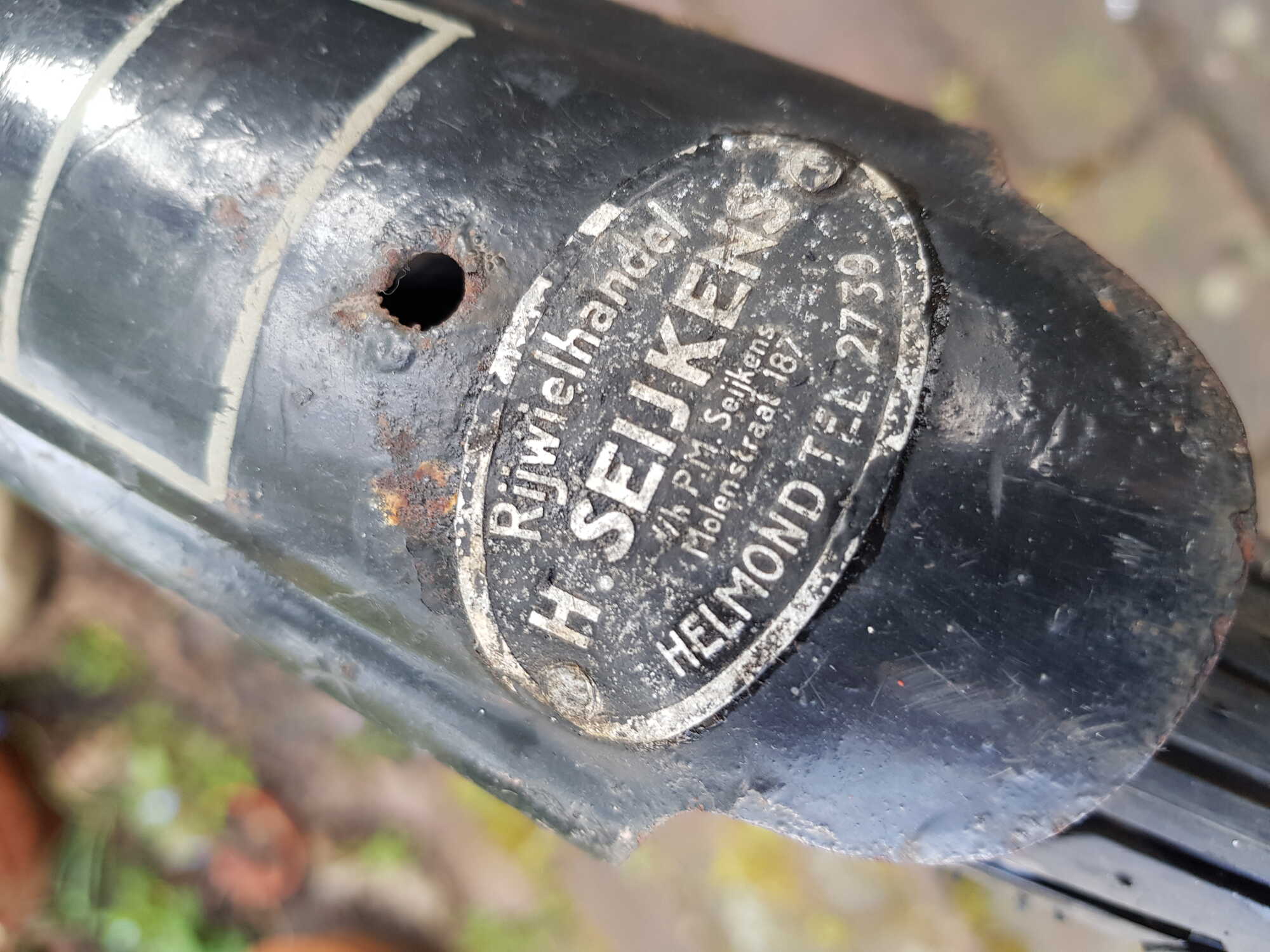

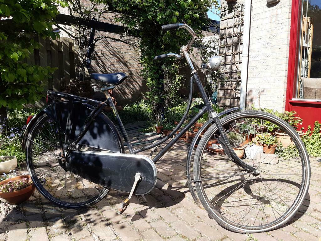

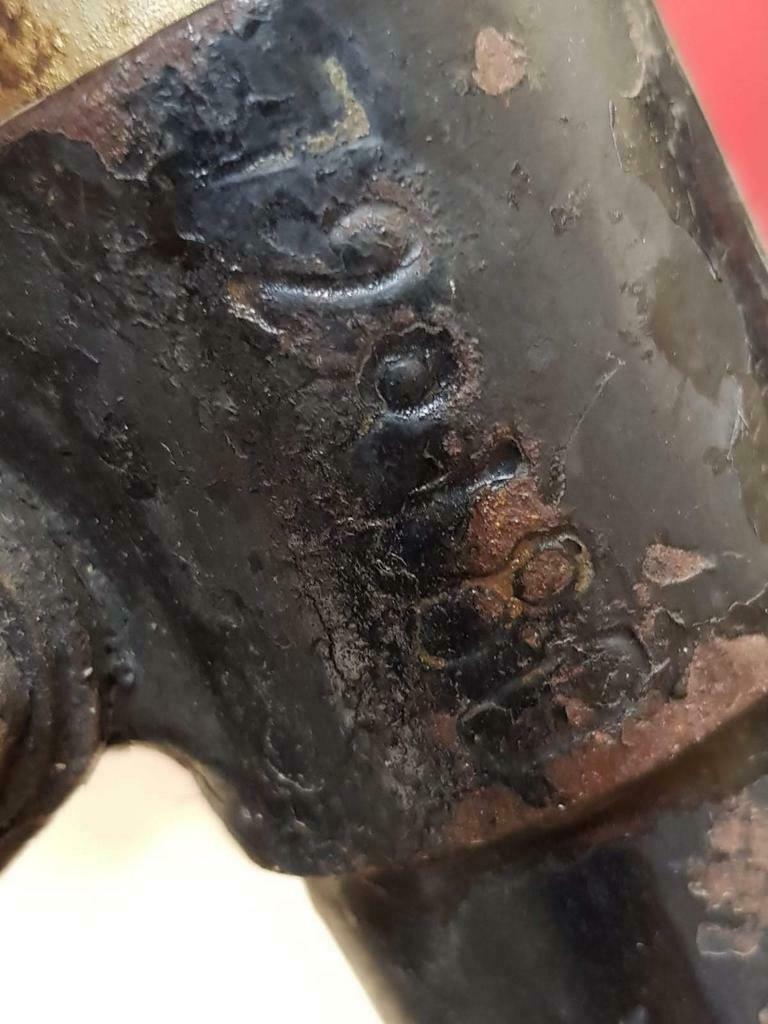

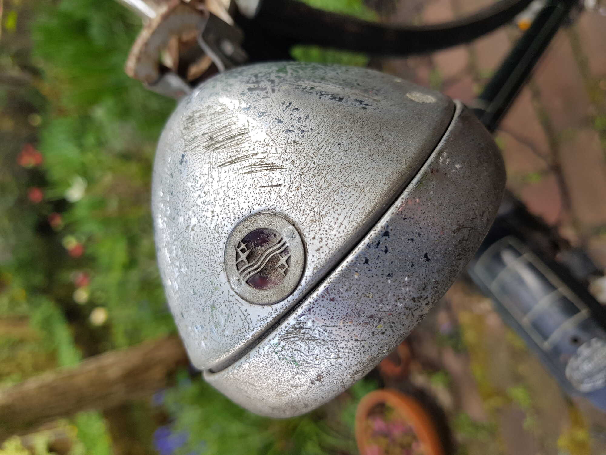

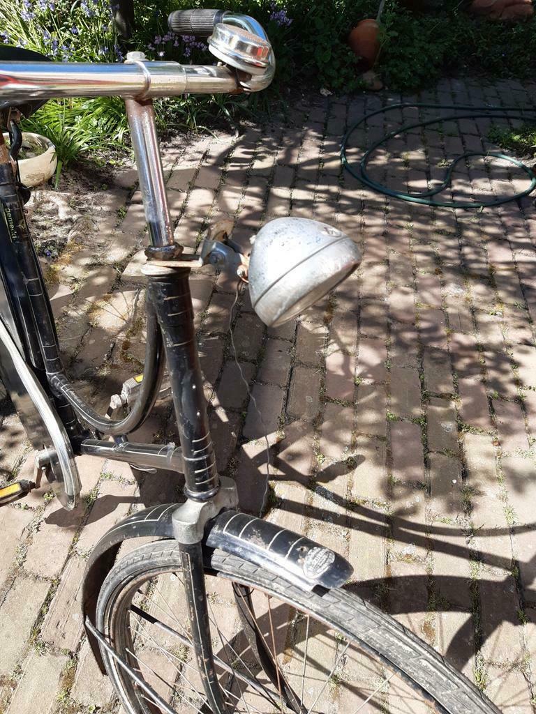

Deze gazelle omafiets is - te oordelen naar het framenummer - net na de oorlog gekocht bij rijwielhandel Seijkens in Helmond.
Het frame, het Gazelle merkplaatje, het plaatje van de fietsenmaker zijn in ieder geval origineel.

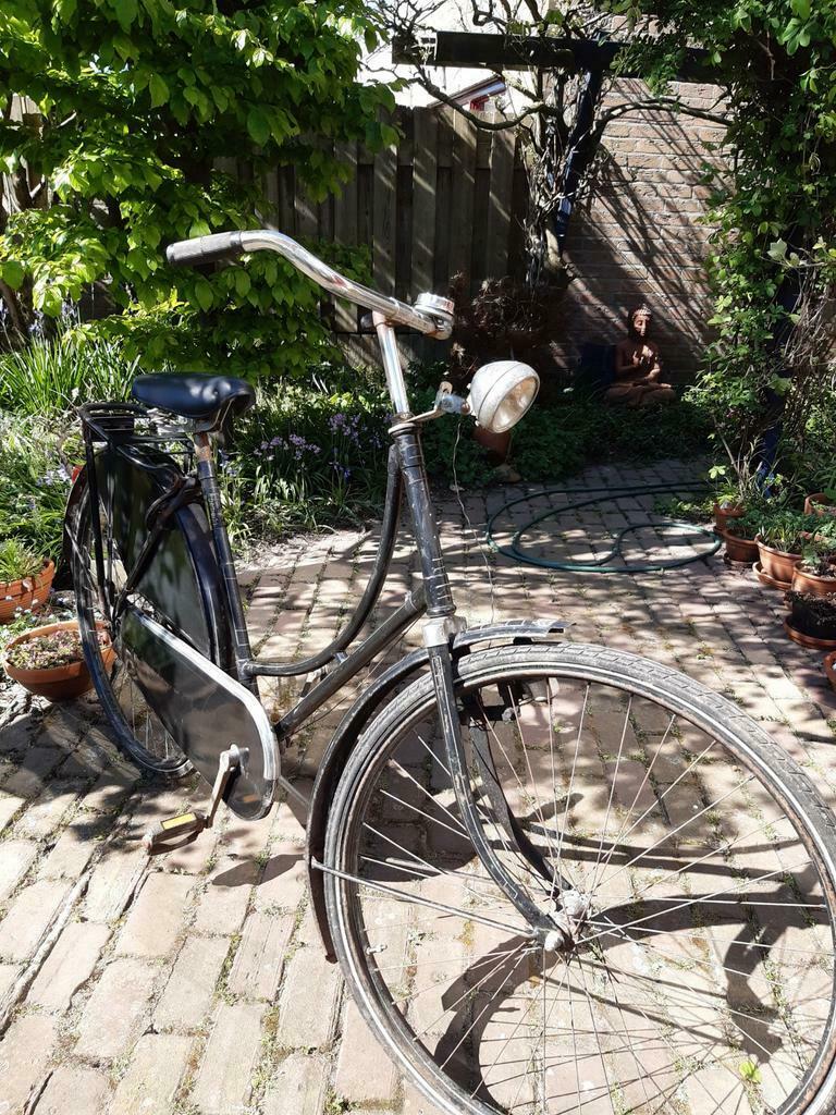

De lamp dateert mogelijk van vóór de oorlog. Bij aanschaf van de fiets is ons er op gewezen dat Philips na de oorlog dit soort lampen - met een 'lichtdoorlatend rood glaasje' aan de bovenkant (zodat je kunt zien of de lamp aan staat) - niet meer gemaakt heeft.
Traditionele Gazelle omafiets met onderdelen uit 1947

Mooie fiets! Over de lamp is niet correct. Phillips Philidyne lampen zijn wel nog volop na de oorlog gemaakt, dus die kan goed rond die tijd er nieuw op gezet zijn. Met name in de jaren '40 na de oorlog was de productie het grootst, omdat toen de Duitse productie stil lag. Wat informatie (meer hier te vinden: https://oudefiets.nl/index.php?option=c ... ategorised ):
"De bekende Philips lamp met het verklikkerglaasje met Philips logo boven op de lamp werd al in 1938 ontwikkeld (de bovenste foto is uit 1938). In het begin werd deze verkocht met de dynamo van het type 7403, die ook op deze foto staat. Dit type werd gemaakt in verschillende uitvoeringen; o.a. de typen D (nrs. 1 en 2 in de onderste afbeelding) en H (nrs. 3 en 4). Er was ook nog een type B dat in formaat tussen D en H in zat. Deze modellen zijn tot in de jaren ’50 in productie gebleven. Dit is dan ook de meest algemene Philips lamp."

Dank je wel voor jouw reactie en uitvoerige informatie over de koplamp, Jeroen, erg leuk na zoveel jaren zoveel meer te weten over die koplamp - een "Philidyne Philips type ZC" zoals nu (b)lijkt.
