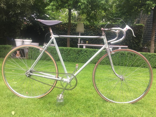

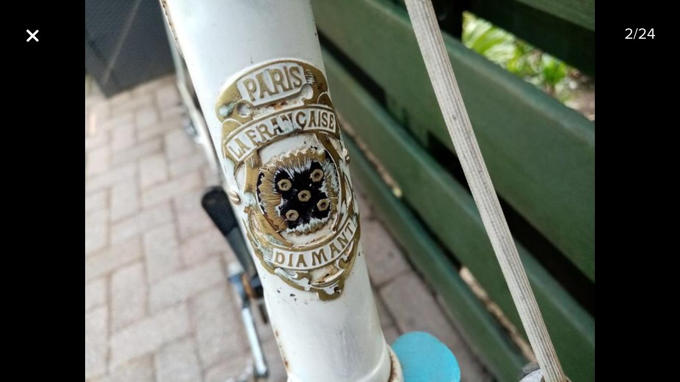

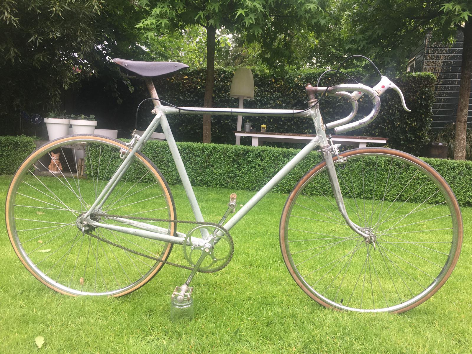

Hallo, Ik ben wim Hermans en sinds kort trotse eigenaar van een La Francaise Diamant van ca 1940.
Na aankoop, demontage en enig onderzoek lijkt het inderdaad om een LFD te gaan. Balhoofdplaatje klopt. Trapas voorien van logo, serienummer op gebruikelijke plaats
Ik ben opzoek naar kennis, info en onderdelen voor deze fiets. Wie kan mij helpen
Ik zoek:
Simplex 3V schakelmateriaal
Lam remmen
Houten velgen bijpassende naven (liefst van Diamant)
kennis over datering
Fotos, brochures, etc.
Alvast bedankt

Een mooie fiets. Ik ben wel benieuwd naar wat meer detailfoto's van het frame. Lugs, bracket, vorkkroon, patten, etc. Met wat meer detailfoto's is er meer te zeggen over kwaliteit en preciezere leeftijd. Zo op het eerste gezicht is alleen het balhoofdstel nog origineel en mogelijk het stuur.
Als hij echt uit 1940 is is de kans overigens klein dat hij nog houten velgen heeft gehad. Dat is op Franse racefietsen na +/- 1936 al bijna altijd aluminium (of staal voor de goedkope modellen), maar er zijn zeker uitzondering bij de 'instapmodellen'. Maar aangezien je voor LAM remmen gaat, ga je uit van een meer professionele fiets...
Veel informatie kun je vinden op tontonvelo inderdaad. Wel handig als je een beetje Frans spreekt, want Engels spreken de meeste tontons niet
La Francaise is een vrij groot merk, dus ik verwacht dat er wel vergelijkingsmateriaal is om tot een beter beeld te komen hoe de fiets geweest is.
Zelf zou ik beginnen met alles demonteren en te kijken of er nog originele lak zit onder de nieuwe. Dat geeft bij het vinden van een oude catalogus vaak al een indicatie van een model. Onder het balhoofdplaatje is vast nog wel wat te vinden.

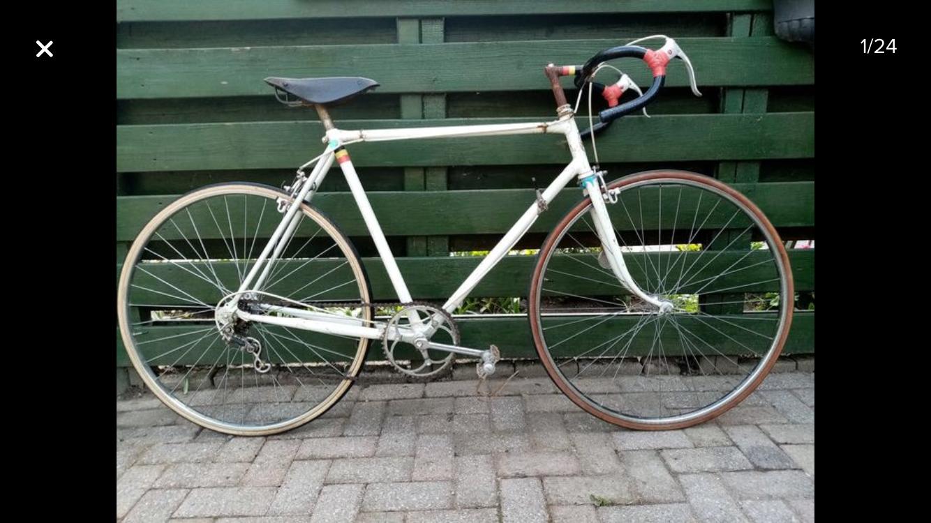

Er staat nu ook een op Catawiki.

Cyclissimo schreef: ↑20 mei 2020, 10.02 Een mooie fiets. Ik ben wel benieuwd naar wat meer detailfoto's van het frame. Lugs, bracket, vorkkroon, patten, etc. Met wat meer detailfoto's is er meer te zeggen over kwaliteit en preciezere leeftijd. Zo op het eerste gezicht is alleen het balhoofdstel nog origineel en mogelijk het stuur.
Veel informatie kun je vinden op tontonvelo inderdaad. Wel handig als je een beetje Frans spreekt, want Engels spreken de meeste tontons niet![]()

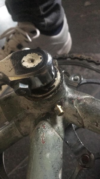

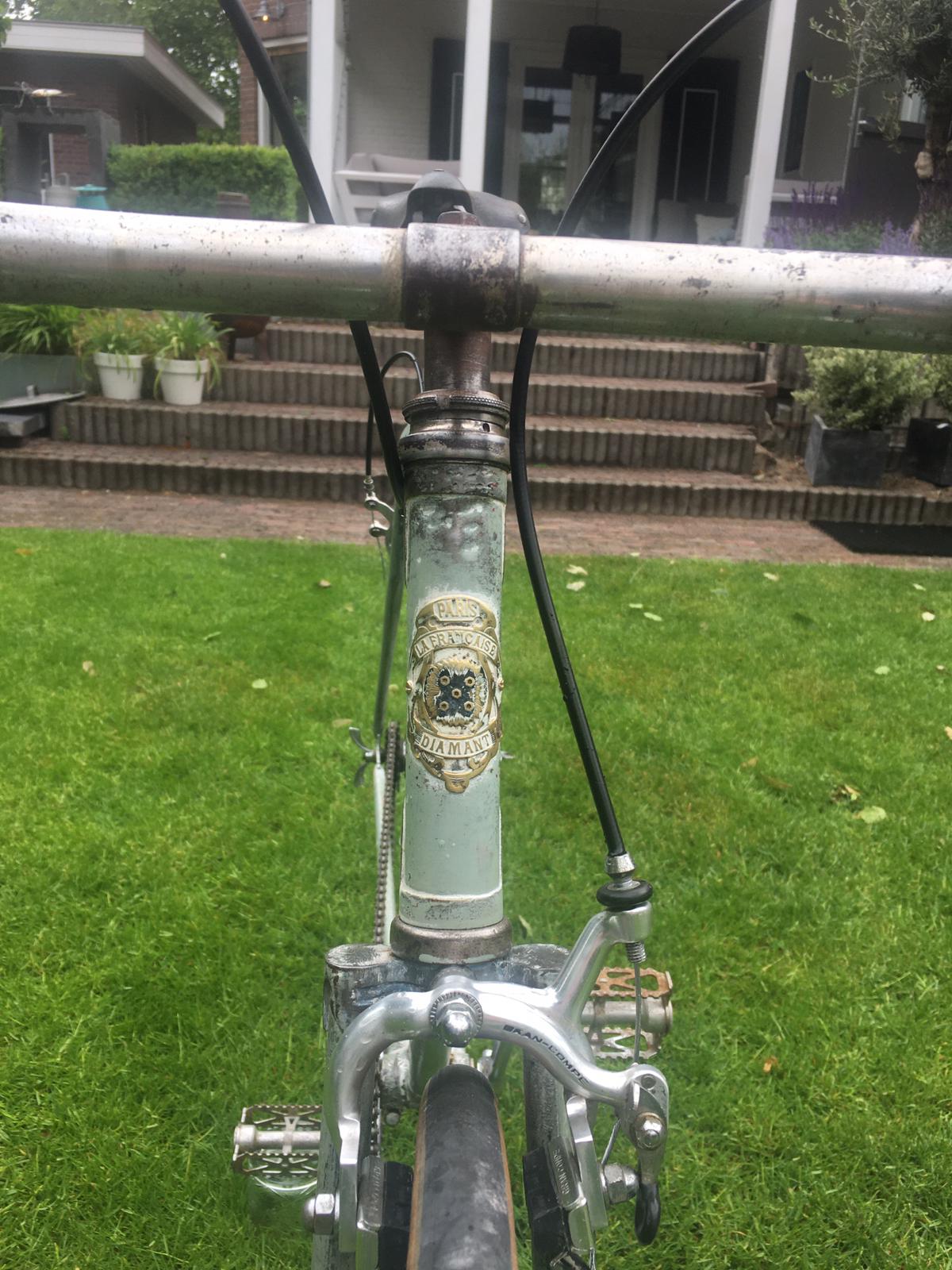

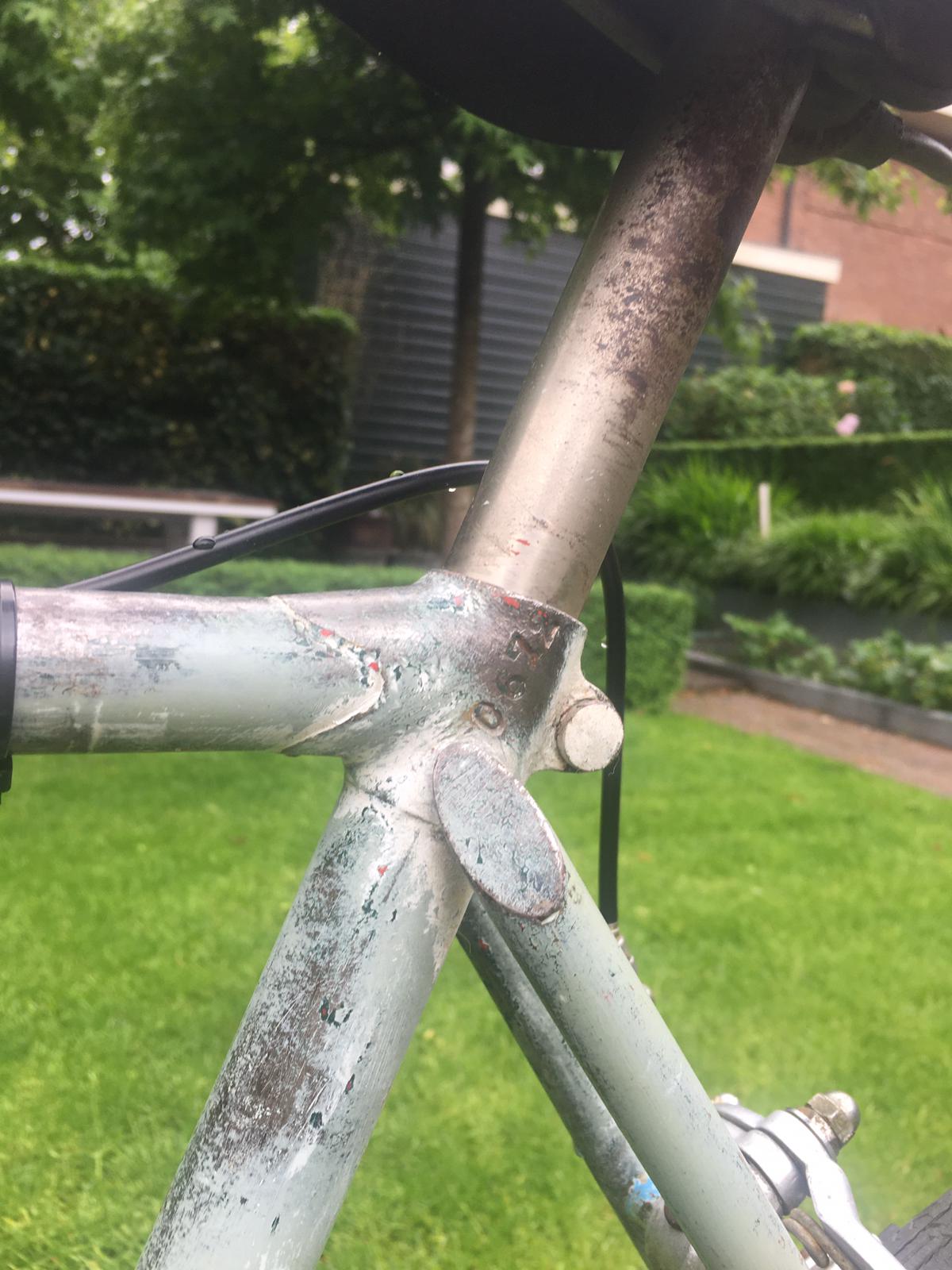

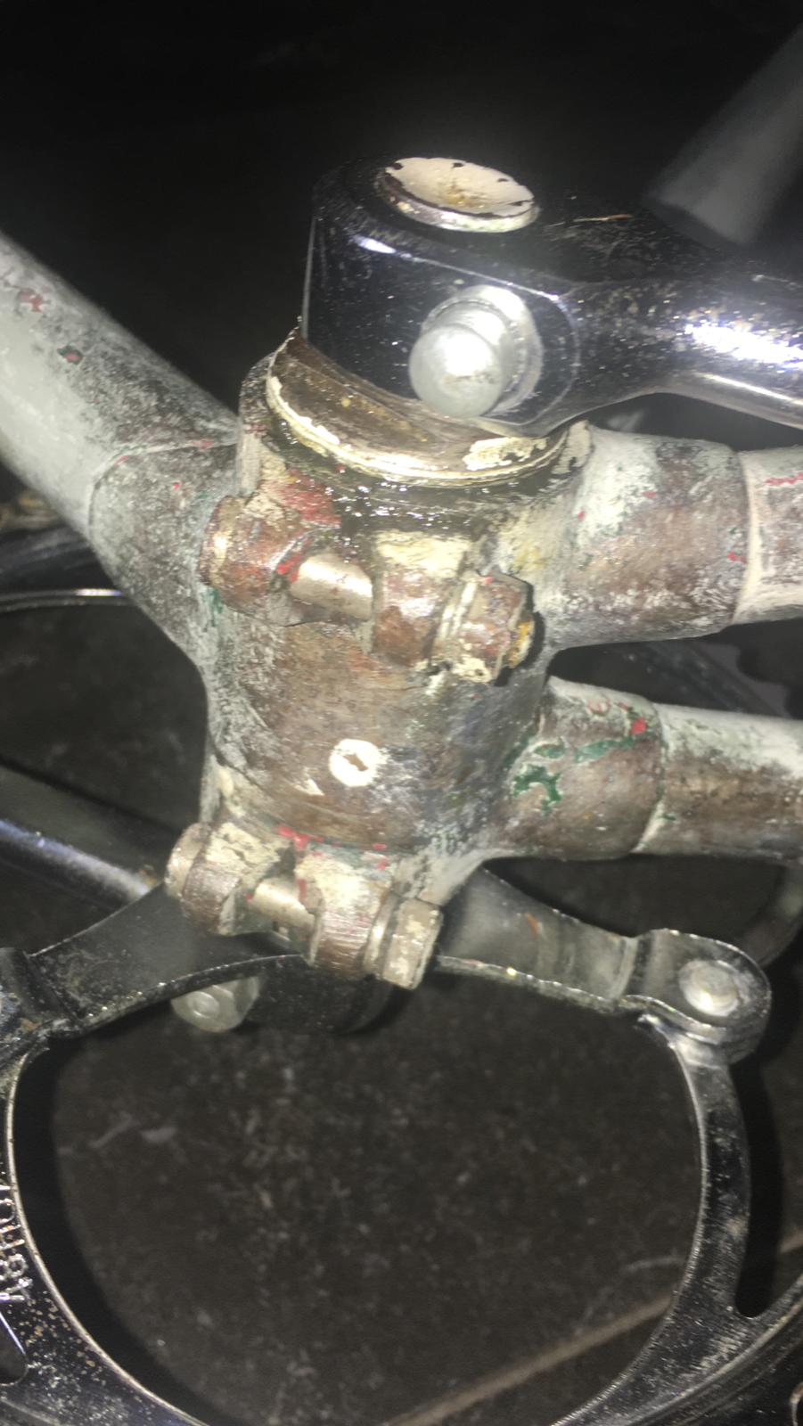

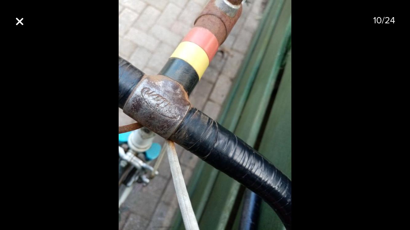

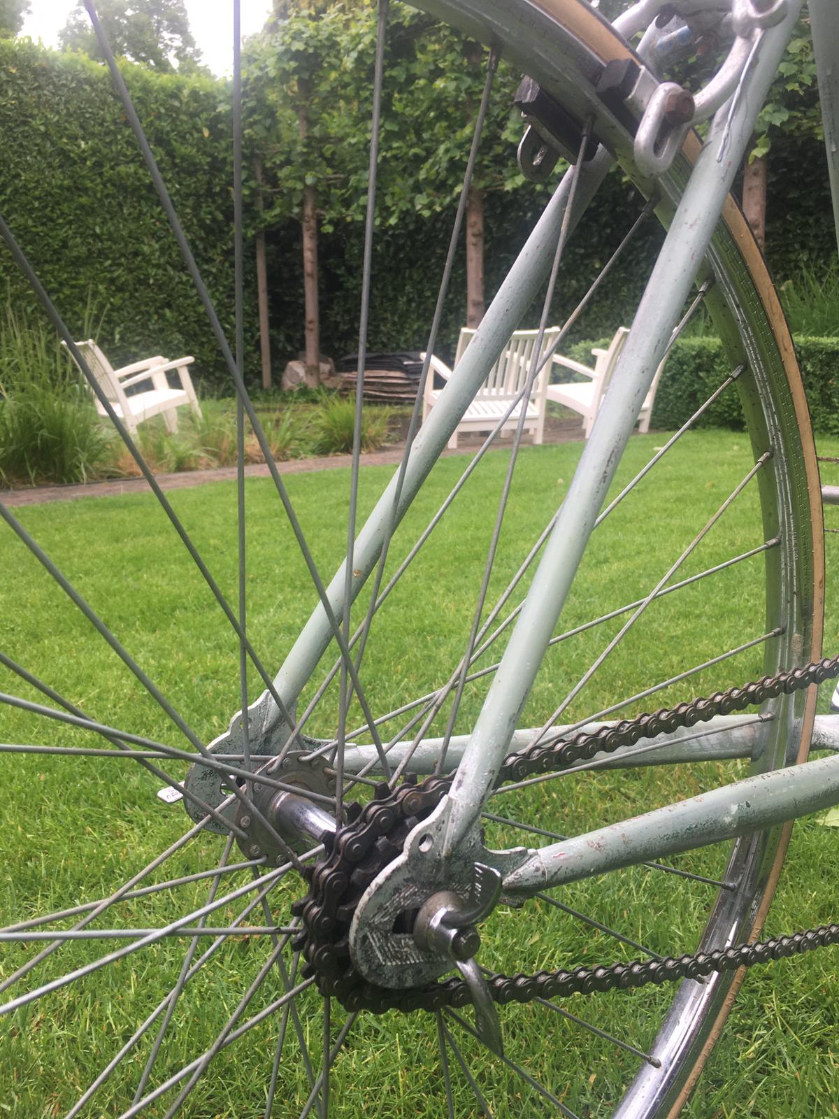

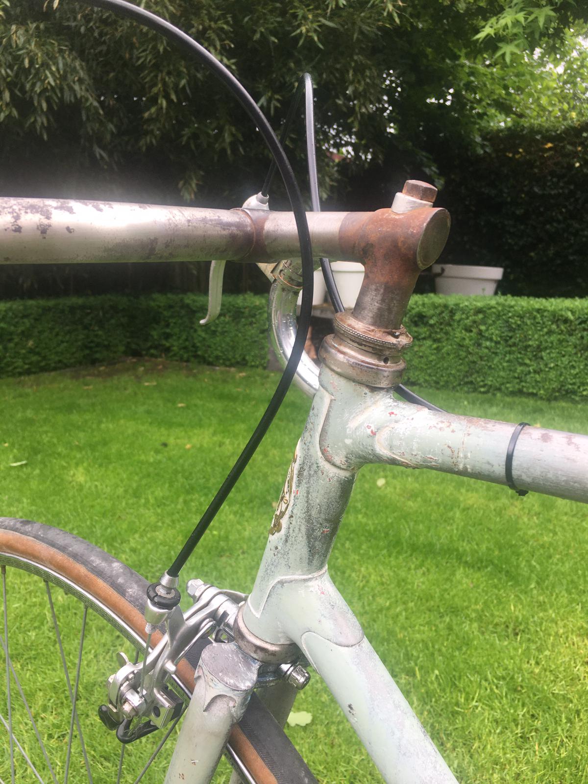

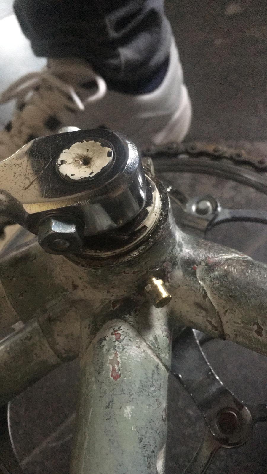

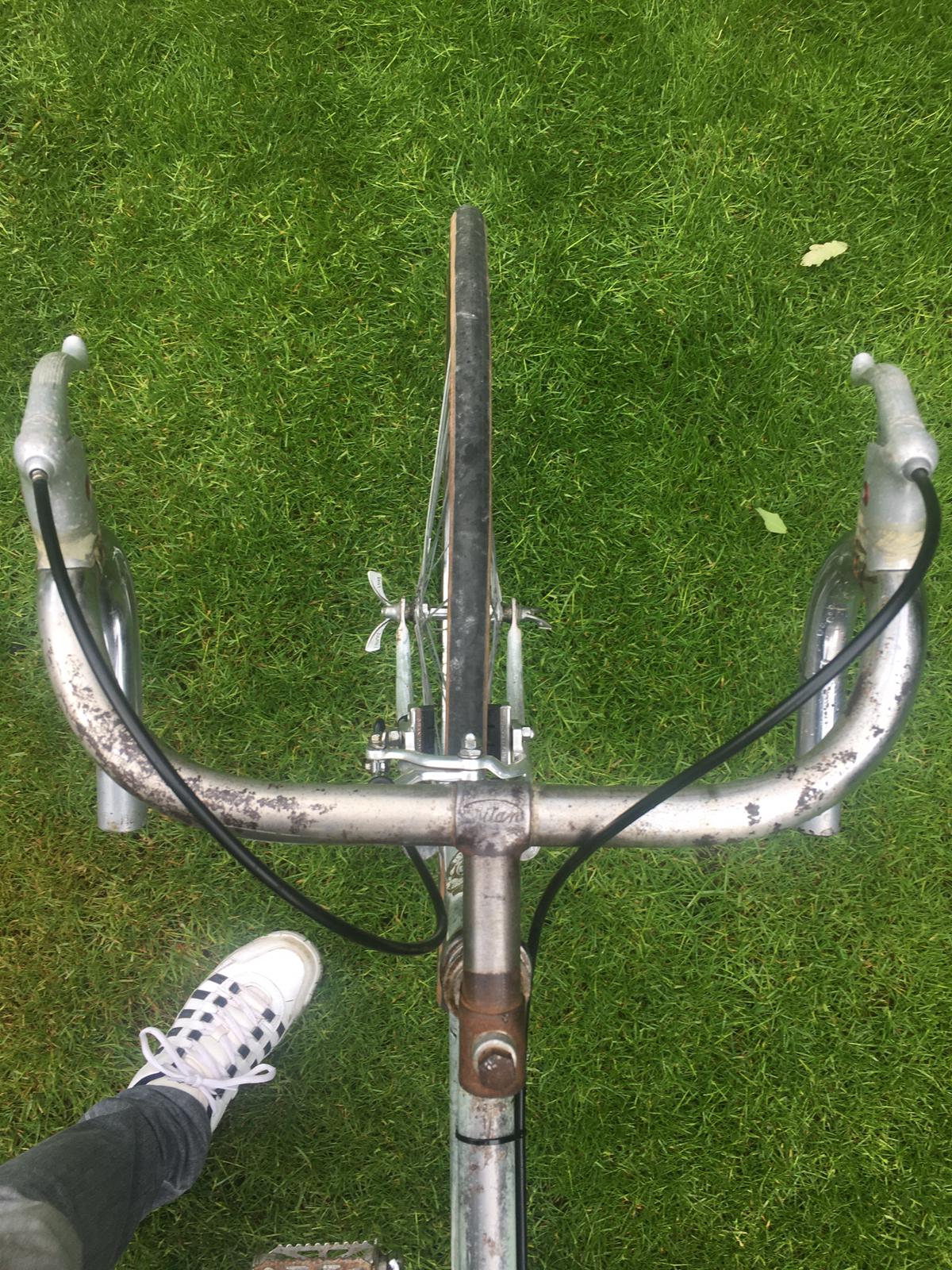

dank je wel, hierbij wat foos
- Berichten: 739
Re: La Francaise Diamant 1940
Leuk om de fiets meer in detail te kunnen bekijken.
Ik kan hem op het plaatje na niet aan een mij bekende racefiets van La Francaise koppelen. Die werden in de jaren 30 lugloos gebouwd (autogeen gelast) net als de beroemde Alcyon racefietsen..
Wel komt hij over als een sport- of racefiets van midden tot eind jaren 30 (ik zou hem van 1932-38 schatten). Ik zou zelf vermoeden dat het een in België gebouwde fiets is. Maar dat is een vermoeden... Ik kwam op internet de catawiki-foto's tegen en zag daarop dat hij ook een nok heeft voor een belastingplaatje op de voorvork. Ook dat leidt naar België, net als de klemboutenbracket. Maar dat hij een tijd in België heeft doorgebracht was al duidelijk aan de tape op het stuur
Het zou ook kunnen dat hij destijds wel als La Francaise is verkocht, maar in België is gebouwd (en dan waarschijnlijk ook aldaar verkocht). Je ziet vaker Belgische fietsen met Franse merken erop. Voor racefietsen was dat na de oorlog ook nog heel normaal. Maar ik weet er niets van of La Francaise ook zoiets deed. Alhoewel ik volgens mij wel een keer een Belgische Alcyon ben tegengekomen.
Helaas zijn fietswegen die naar België leiden doorgaans een dood spoor; als het op informatie aankomt is er erg weinig te achterhalen daar...
Het zou interessant zijn de buizen eens op te meten en de draden te bekijken. Als het een Franse fiets is, dan is alles metrisch en in mm. In België gebruikten ze BSC-draad en buizen in inch-maten als standaard. Dan weet je i.i.g. meer
Als het inderdaad een Franse fiets is zou ik hem overigens eerder in de eerste helft van de jaren 30 plaatsen, qua 'grofheid'. Eind jaren 30 zijn Franse racefietsen erg dun (achtervorken) en subtiel. Al zegt de geometrie van het frame toch eerder eind....
Voordeel van begin jaren 30 is dat je dan niet per se meer naar een derailleur op zoek hoeft
Hoe dan ook, een interessante fiets

heel veel dank voo rje waardevolle informatie. De fiets heeft inderdaad in Belgie rond gereden. Ik begreep ook dat het stuur mid 30er jaren door Titan gebouwd is. Merk staat erop stalen pen met een vast geklonken stalen stuur (geen bout).
binnenmaat zadelbuis is 26mm en buitenmaat is 29 mm
bracket is 34,5mm
