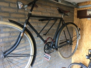

Beste mensen,
Mijn Gazelle uit 1940. Ik hoor een model A of P ...soms model 1 of 8
Ed meldt dat het zeker geen 1 of 8 is..
Wat is het voor model, kunnen jullie ook jullie licht laten schijnen.
Stuur en lamp is niet origineel hoor.

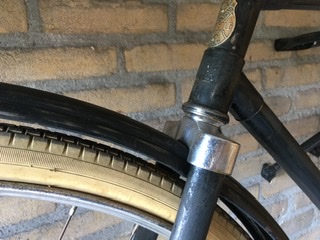

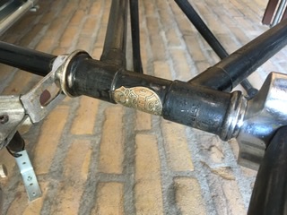

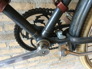

Henri,
Het zou kunnen dat dit een Gazelle A is.
De vorkkroon is bovenop hol en de voornaaf is recht in plaats van glooiend rond. BSA type trapas ook al ken ik vooral de oudere model A fietsen met trekbouten onder de bracket.
Dat zijn alle drie in ieder geval Gazelle A kenmerken. Ik heb wel eens zo`n type voornaaf gezien met de benaming'' Gazelle A'' er zelfs op gedrukt.
Maar blijft onder voorbehoud Gazelle had over het algemeen minder in het oog springende verschillen tussen de diverse typen.

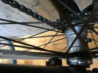

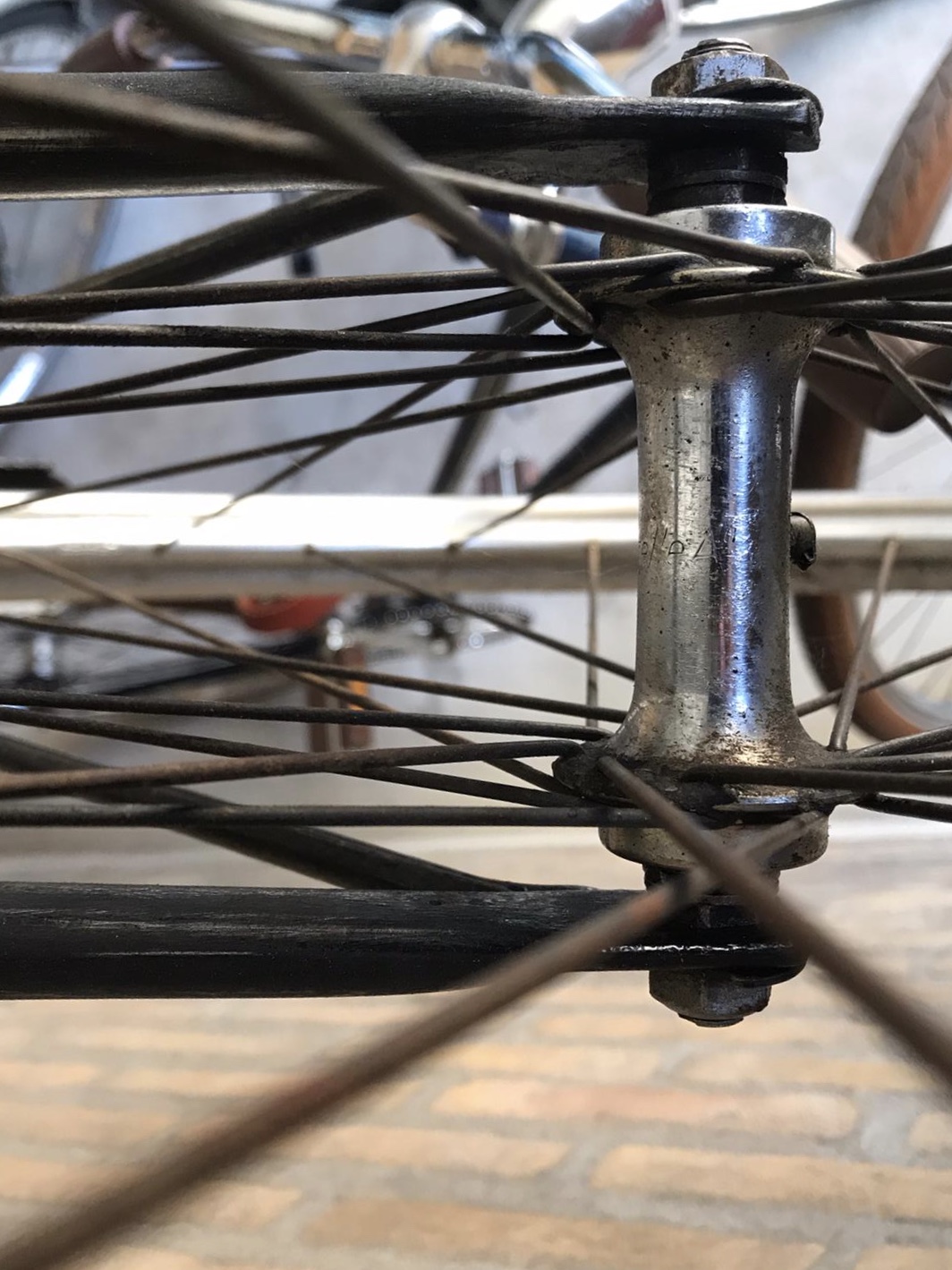

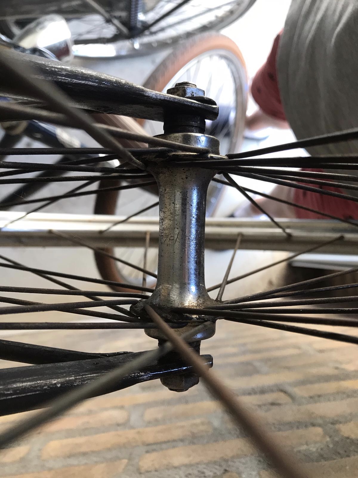

Dank je wel Maarten,
Ik heb die voornaam nog eens goed bekeken en paar goede foto’s van gemaakt.
Ik dacht dat na Gazelle een driehoek stond ...maar lijkt inderdaad Gazelle A te staan
Wat vind jij?
Groeten Henri

Ja, zonder twijfel ''Gazelle A'' .
Dan klopt het als een bus.

is deze naaf voor de oorlog of werdt deze naar de oorlog nog steeds gebruikt?

Appie,
Ik durf dat zo niet te zeggen. Ik heb steeds fietsen van rond 1936-1940 gezien met dergelijke naven.
Maar dat komt ook omdat mijn interesse in de naoorlogse minder was dus daar niet zo op lette.
Je komt er vast nog achter want Gazelle is nou niet echt zeldzaam.

Deze naven zaten ook in de Gazelle sportfietsen tot 1950.
