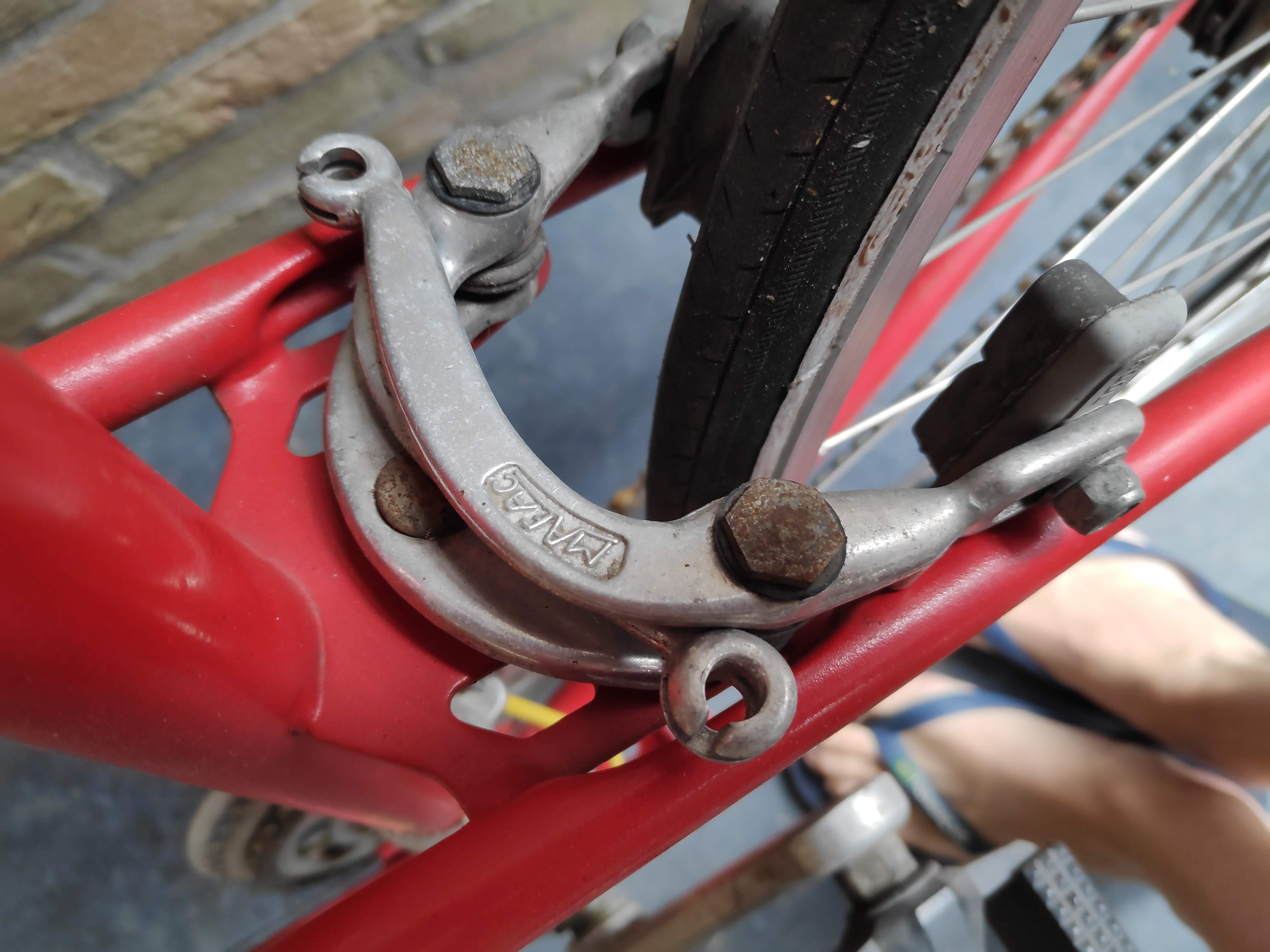

Sinds een tijdje heb ik een oude racefiets. Echter ontbreekt er een onderdeeltje.

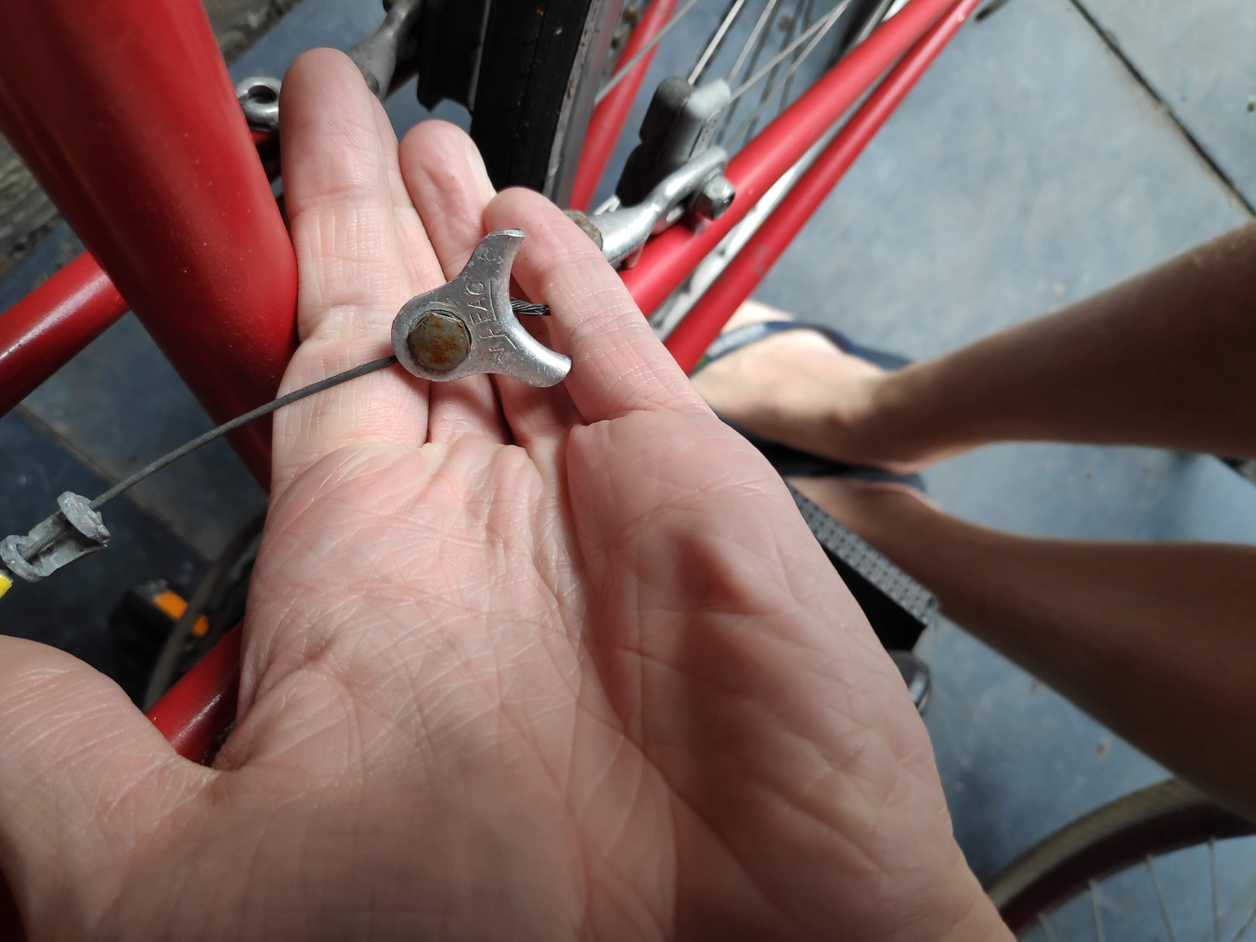

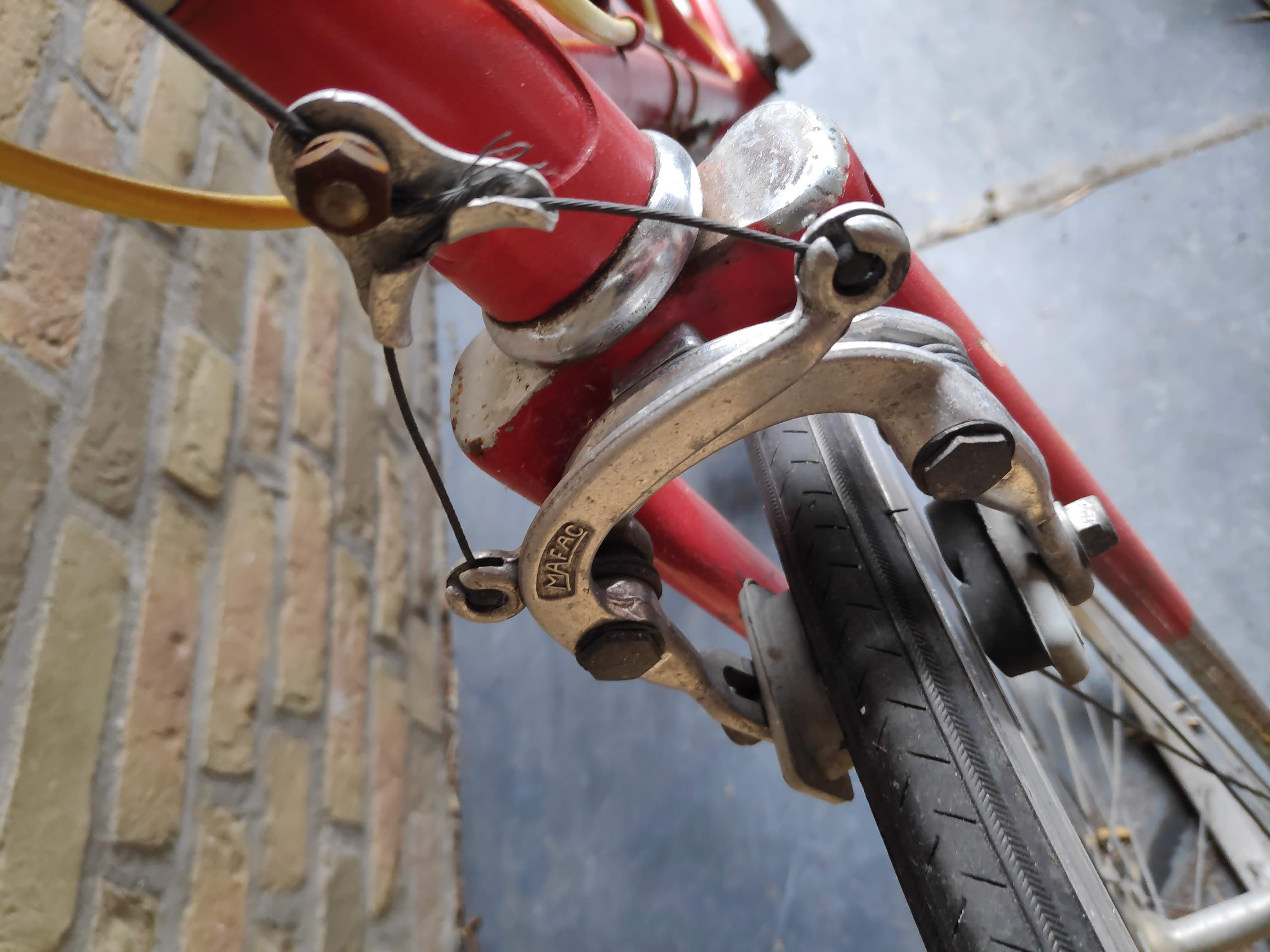

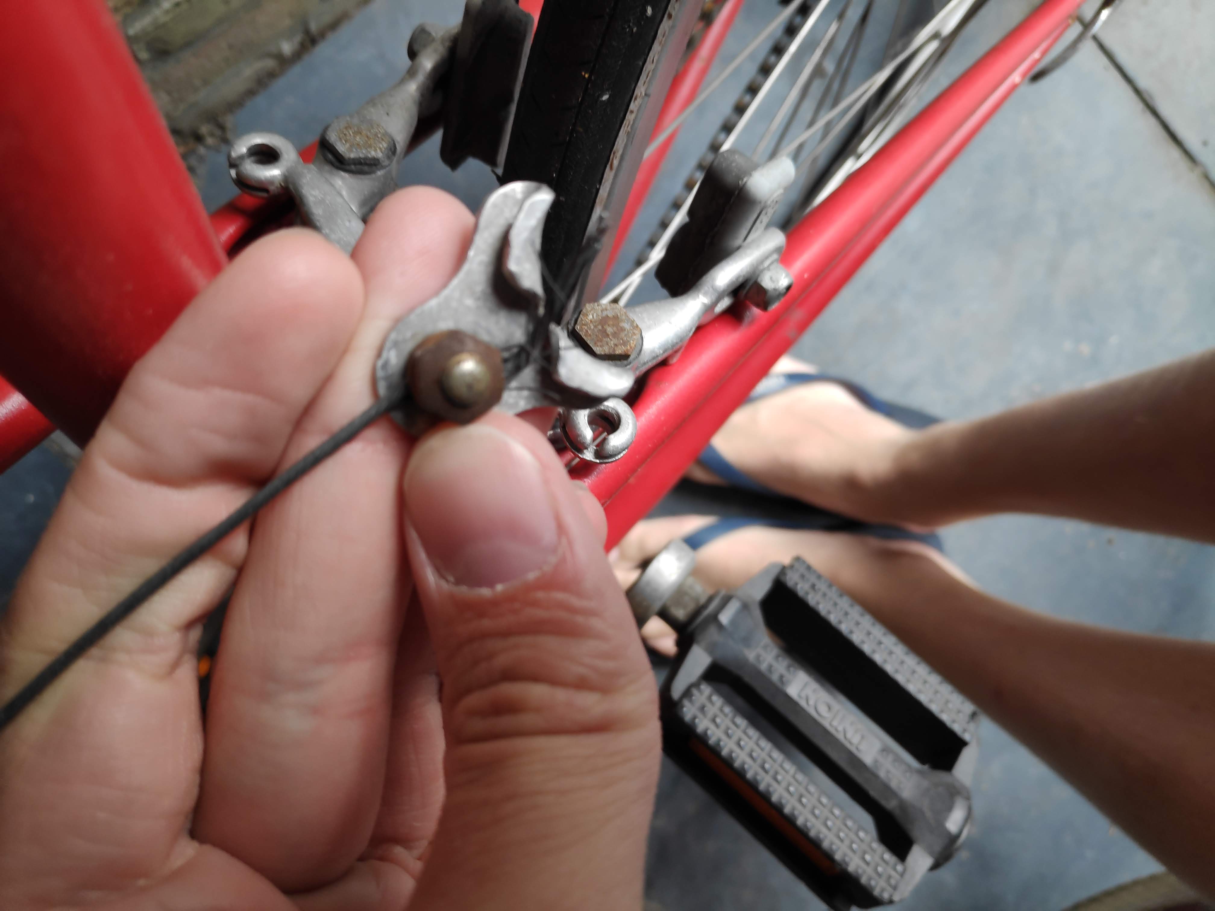

Hieronder zijn de foto's te zien. Het gaat om een stukje ijzerdraad met 2 bolletjes eraan.
Het onderste plaatje is van de voorkant, zoals het er dus uit hoort te zien.
Op plaatje 1 zie je dus waar de twee bolletjes in moeten, die nu ontbreken
Mijn vraag is of iemand enig idee heeft waar ik dit onderdeeltje kan bestellen. Ik hoor het graag.

Je kan ook bij de fietsenmaker 1 schroefnippeltje en een binnen remkabel kopen.
dan kan je hem eenvoudig zelf op de juiste lengte maken

Die Diacompe kabels met tonnetjes liggen ook wel in Kiel Windeweer. Mafac gebruikte op een serie goedkope remmen helaas een afwijkend bolletje, en die kabel heeft nog niemand op de mij bekende fora kunnen vinden. Als je ze niet zelf kunt maken is een setje gewone Racers scoren voordeliger

Hallo Harmen,
Ik heb nog een twintigtal van dit soort dingetjes liggen.
Tamelijk kort 100mm hart-hart , dikte en breedte tonnetje is allebei 7mm.
Bij belangstelling mail wielv@yahoo.nl
Twee stuks, 3 euro incl. verzending.
Groet, Wiel

Aan je foto' s te zien, lijkt me dat een Franse “mixte" te zijn?
Heb er onlangs zo eentje (een Peugeot) in orde gemaakt voor m' n dochter.
Die kabeltjes kan je wel zelf ineensolderen als ze niet te vinden zijn.
