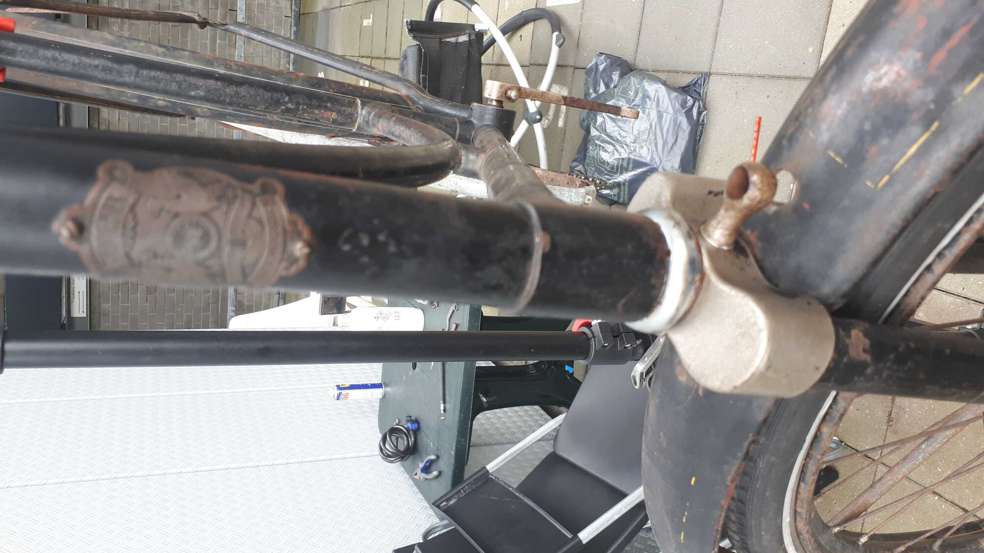

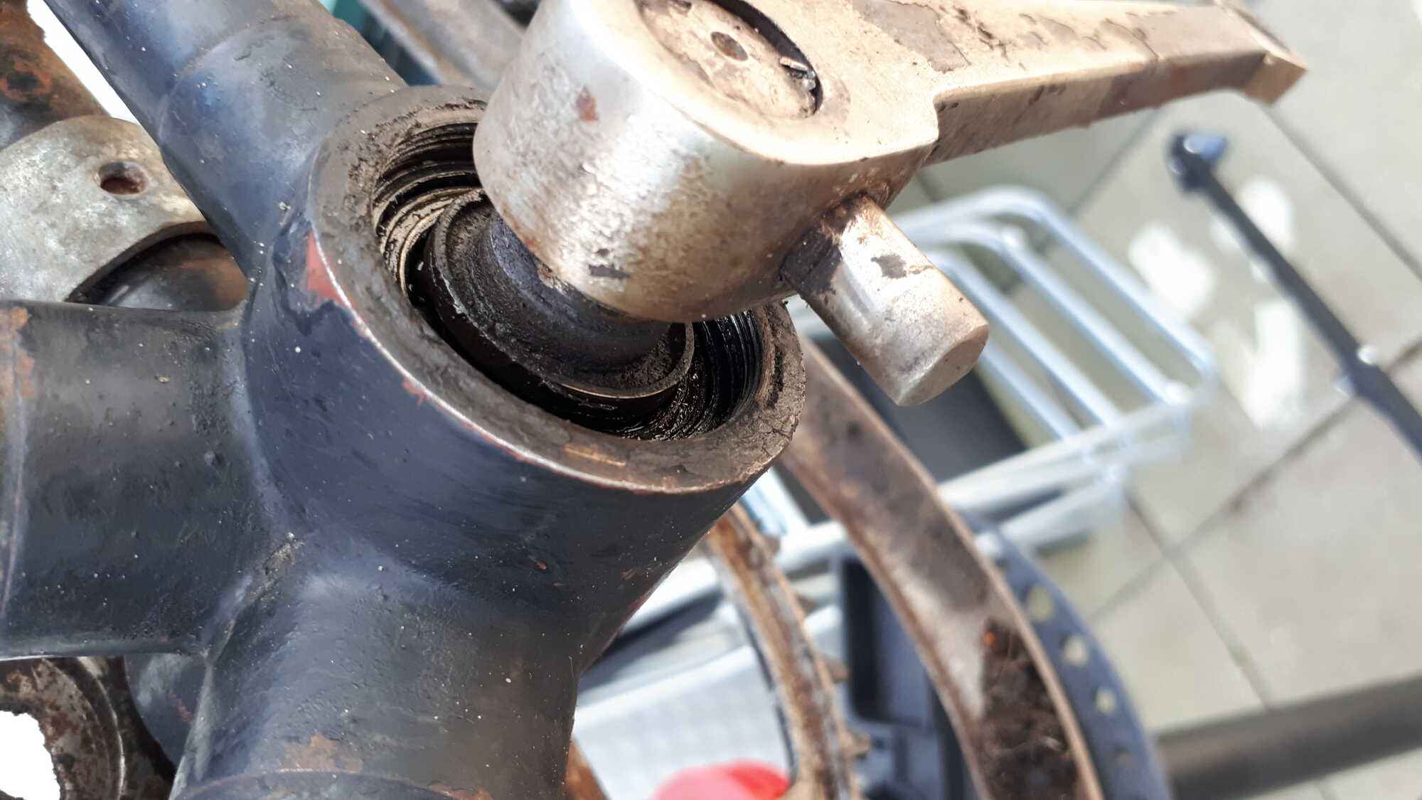

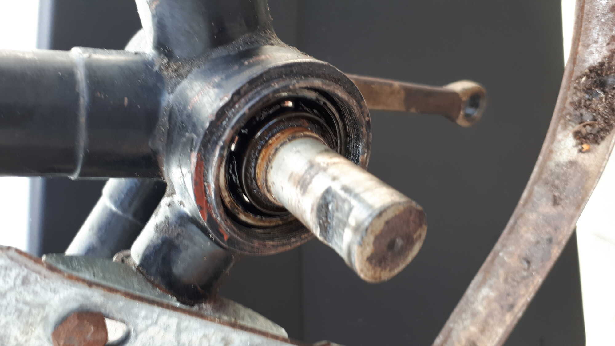

Hallo allemaal,
Ik ben begonnen aan een Phoenix en volgens mij uit 1925 als ik de achteras goed heb gelezen.

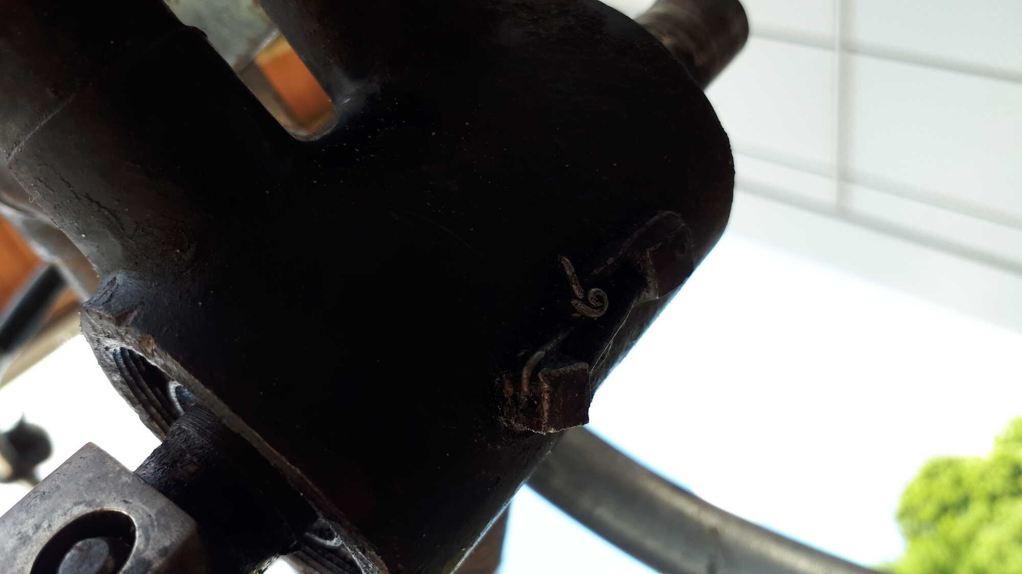

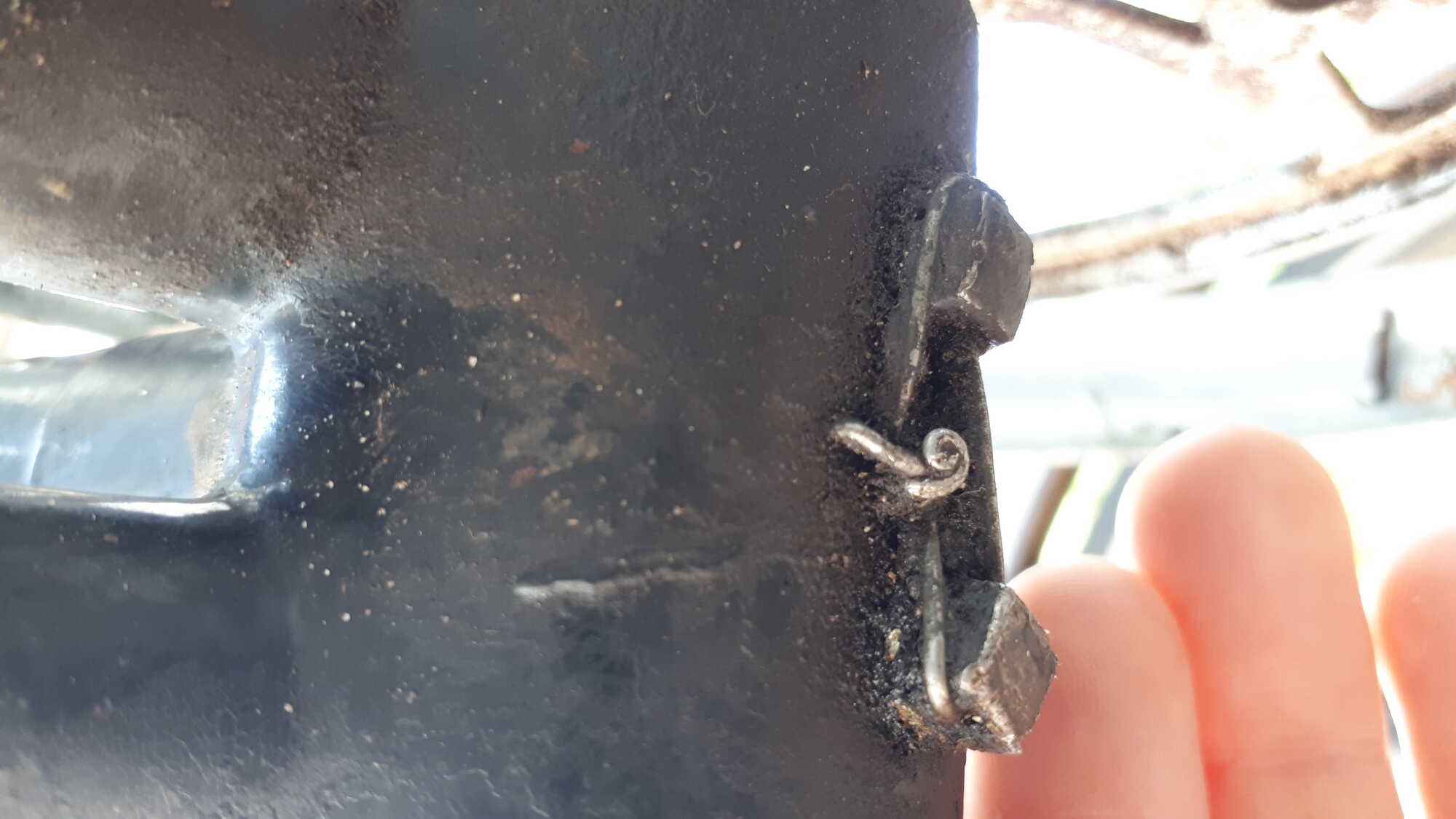

Herkent iemand dit bracket en weet diegene hoe ik de lichte speling van de trapas zou kunnen verhelpen?

nieuwe lagers?

Goedenavond,
Zo te zien zijn het vaste kogellagers (niet afstelbaar), die je alleen kunt vervangen door nieuwe. Deze zul je dus eerst eruit moeten krijgen om de maten op te nemen voor de nieuwe. Ik heb de borging ervan onder het bracket nog nooit eerder gezien. Waarschijnlijk de draad van de schroeven doorknippen en losdraaien. Daarna waarschijnlijk voorzichtig de lagers uitdrijven. Mogelijk komt het geheel als een moderne cartridge eruit, in dat geval weet ik niet of je de lagers los kunt vervangen. Wie heeft meer ervaring met dit bijzondere antieke systeem?
Als het echt een hele lichte speling is, dan kun je overwegen enkel met de vetspuit te smeren en niet te riskeren dat het demonteren fout gaat.
Met vriendelijke groeten,
Yorick.

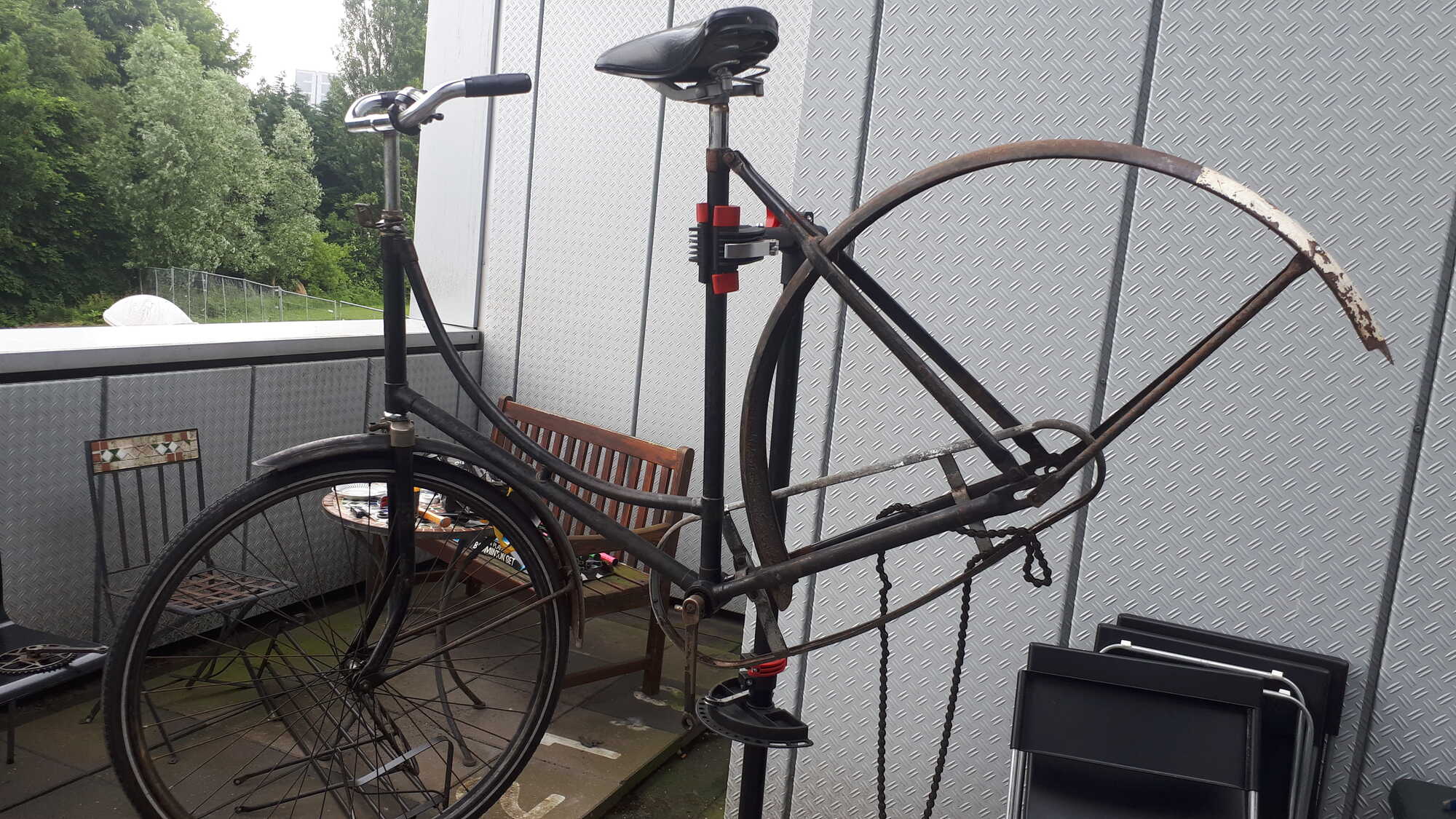

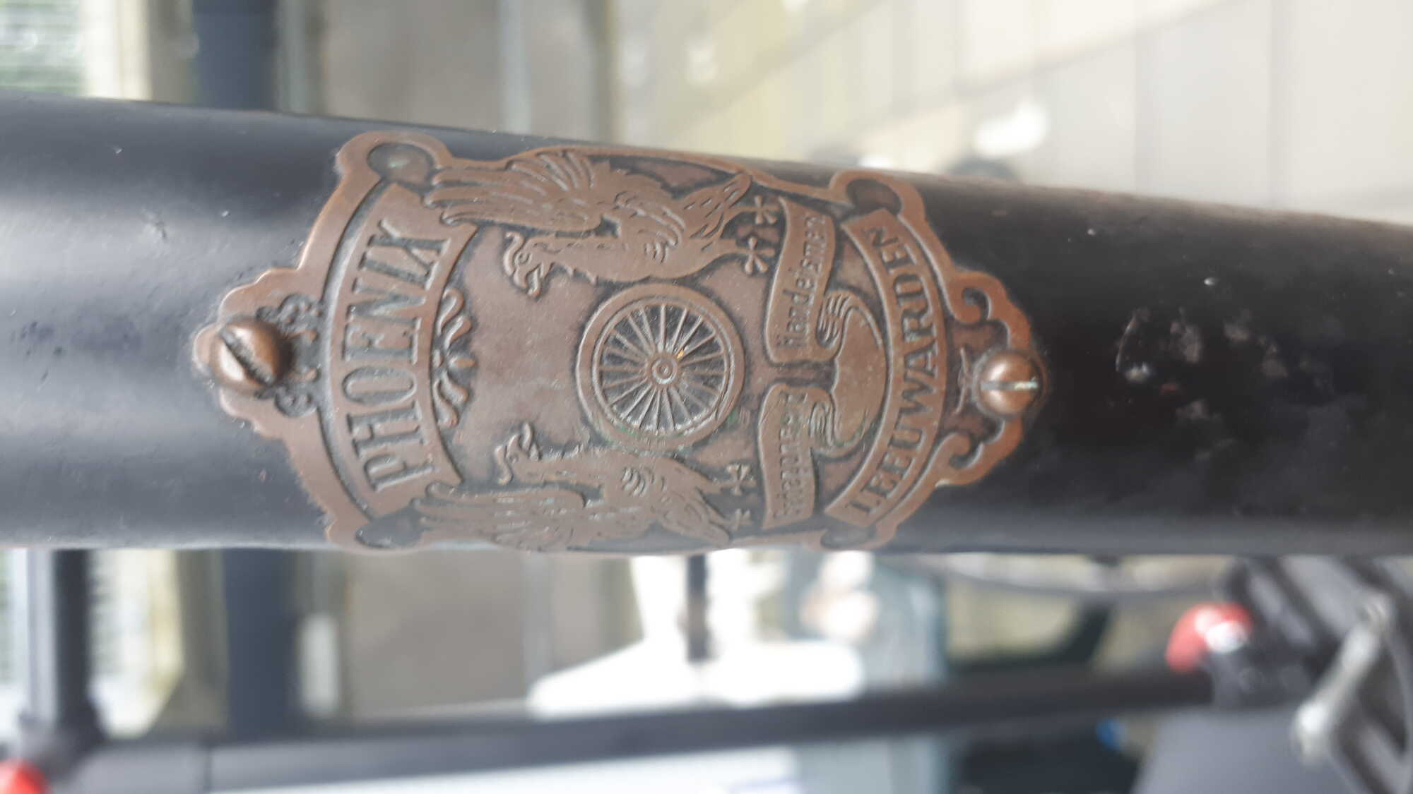

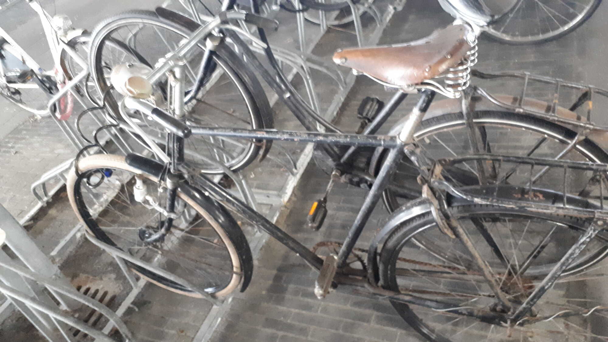

Volgens mij is de oudst bekende Phoenix een exemplaar van ná 1930. Kun je een foto plaatsen van de hele fiets en de kenmerken die je vertellen dat het een Phoenix is?

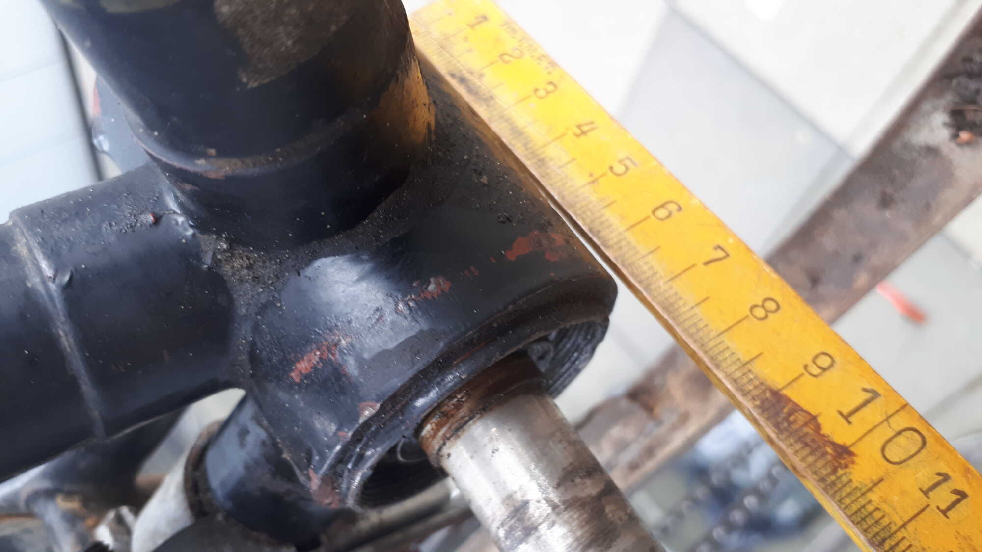

Wat de trapas beterft, dat ziet er inderdaad uit als een bracket met vaste lagers. Wat is de diameter van de bracket pot?

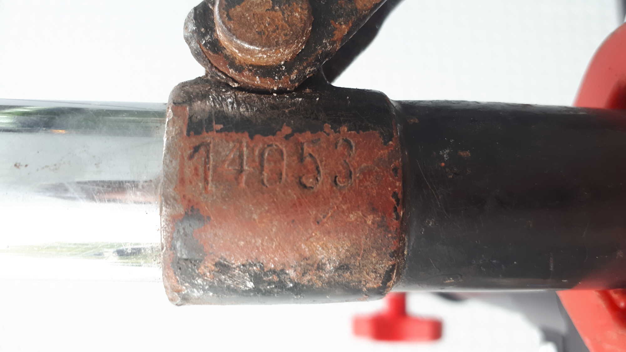

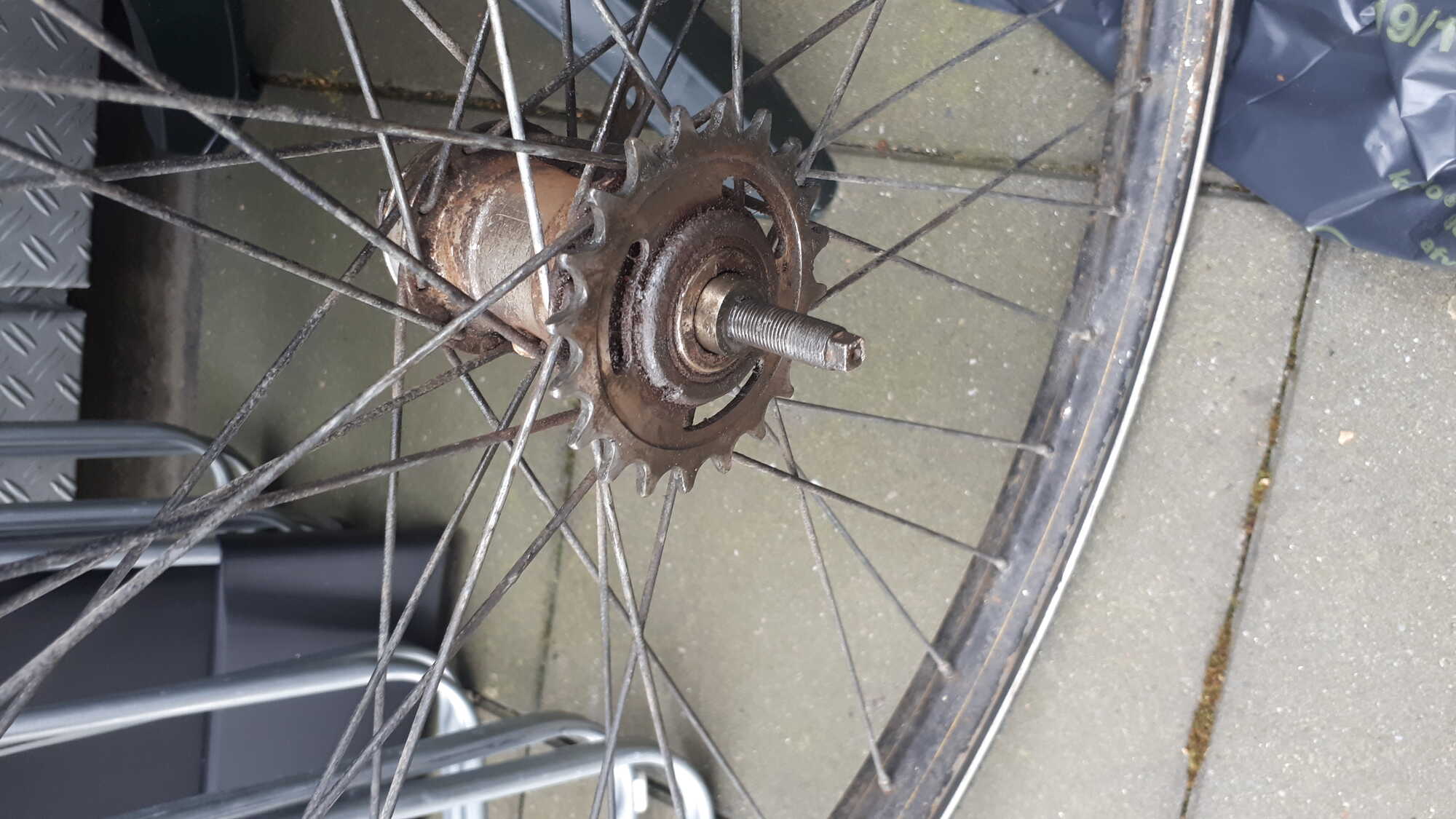

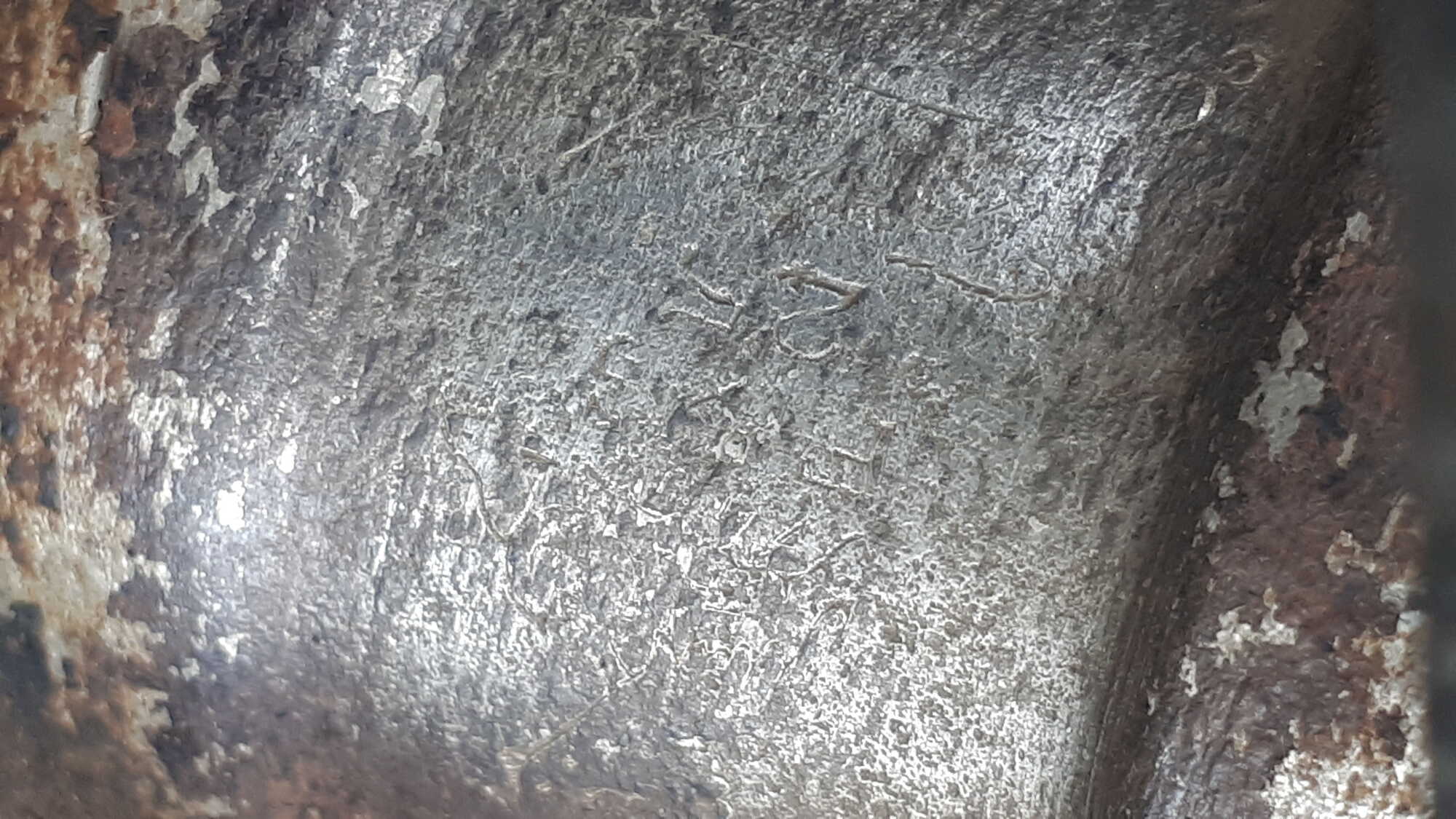

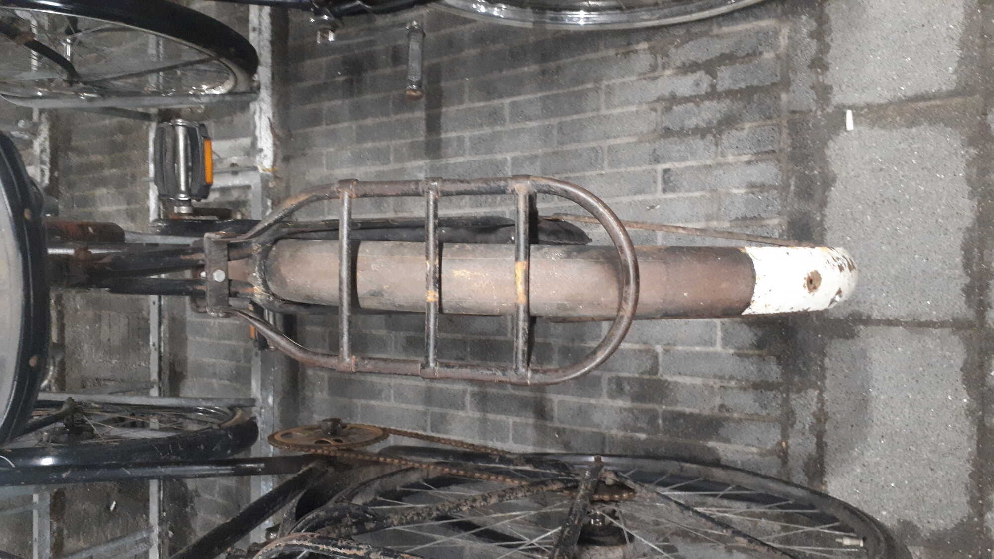

Bedankt voor jullie reacties! Dan begint het op een erg interessante fiets te lijken :P ! Hieronder de foto's met het framenummer en de achteras waarop ik vrij zeker F&S 25 meen te lezen.

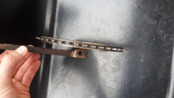

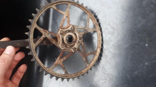

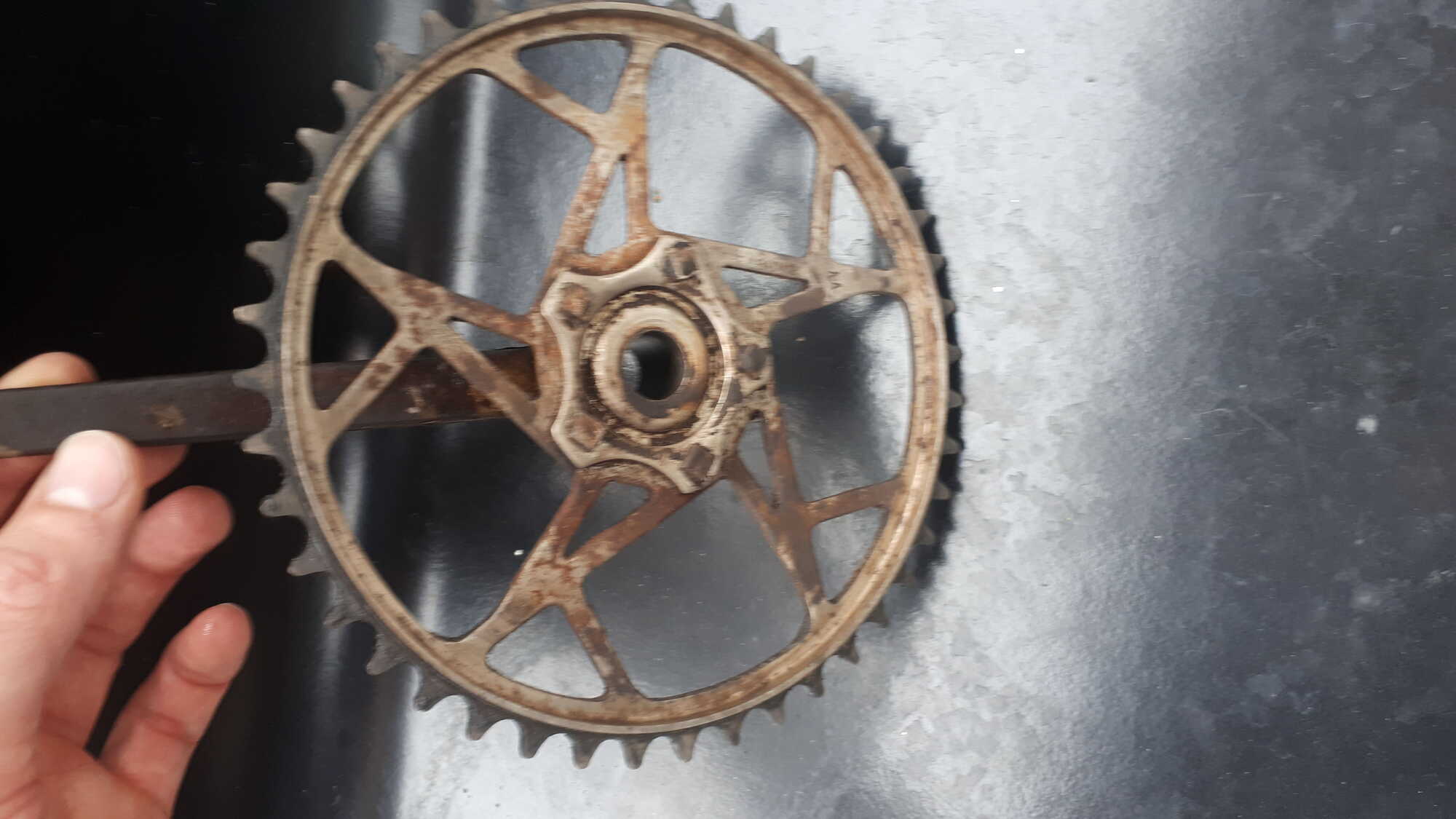

Ja nu is het duidelijk,
De bracketpot met 7 cm en heeft aan de rechterkant een uitsparing van 4 mm ( totaal bracket is dus 7 cm ).

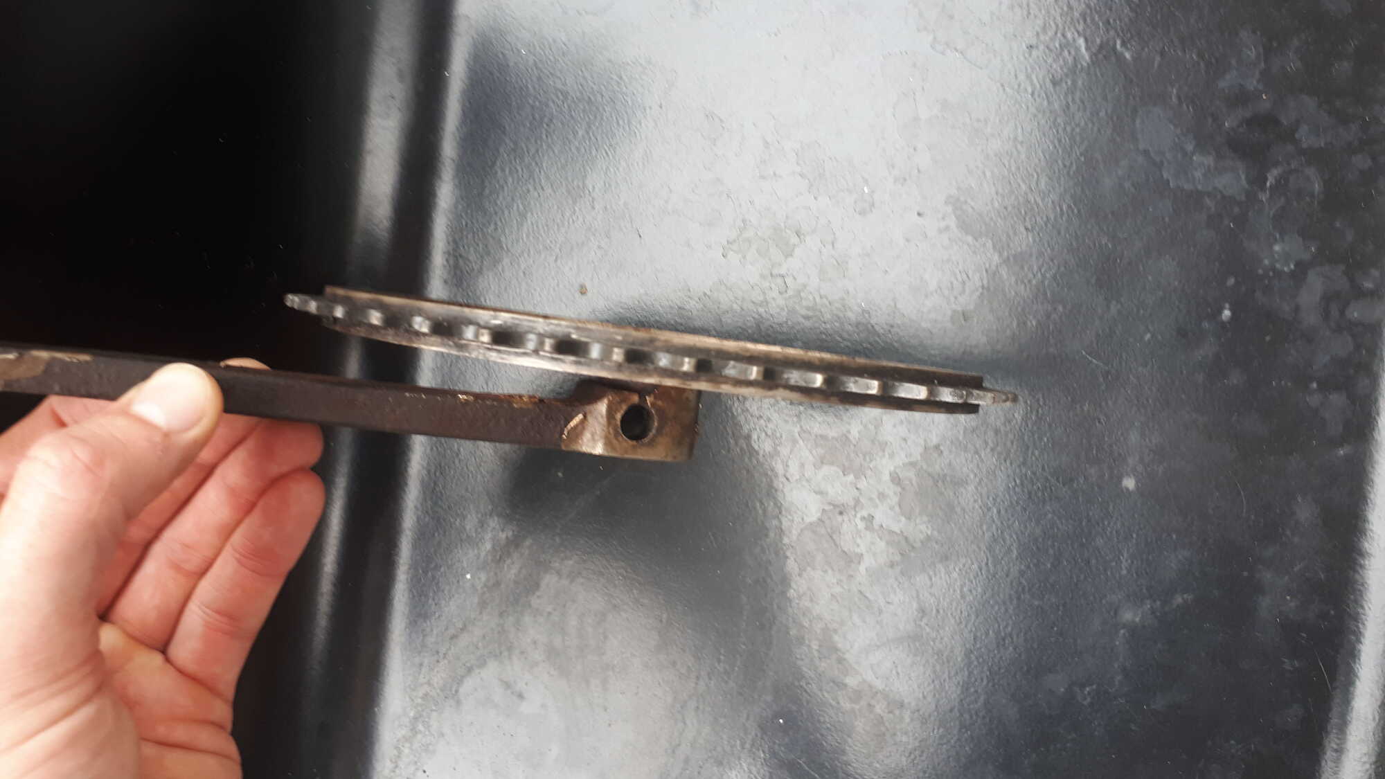

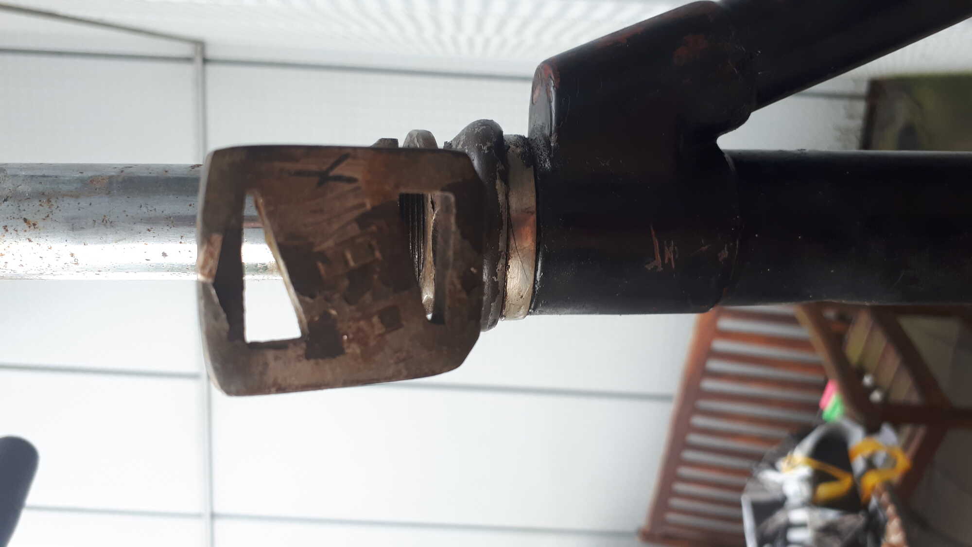

En nog wat foto's van het kettingwiel:
Berichten: 2719
Re: Phoenix 1925
Interessant hoor, zo`n vroege Phoenix.
Staat er geen Williams tekentje op het tandblad?

Mooie fiets Floris 😉👍
