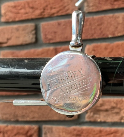

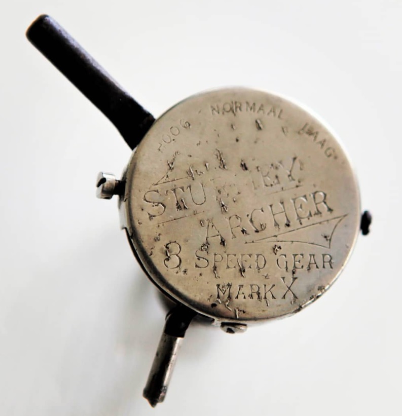

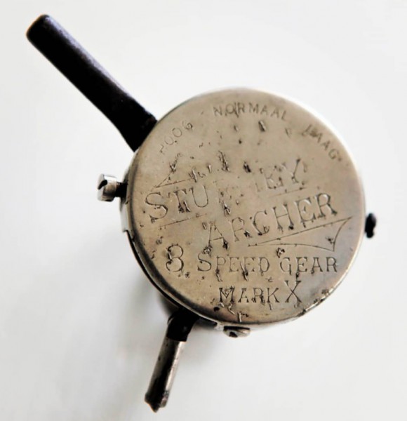

Hmm... Of moet ik (als ik voorgaande tekst zo lees) mogelijk toch nog achter een X naaf aan voor de Fongers BB 60 uit 1917 met zo'n mooie ronde 'Mark X' versteller... ;-). Daarvan zag ik onlangs een afbeelding met de ingeslagen teksten in het Nederlands. Hoe gaaf is dat!
De verdwaalde en verchroomde 'Mark X' versteller op de CCG 60 uit 1918 van Dhr. Melinga heeft de teksten in het Engels.
Mark X verstelller 2.jpg (57.21 KiB) 1311 keer bekeken
Ik ben zeer benieuwd of er meer verzamelaars zijn met zo'n 'Nederlandse' Mark X versteller.
Een V naaf zou trouwens ook wel erg mooi zijn voor de BB 60 uit 1908. En zo dromen we alvast maar even over de toekomst. :D
