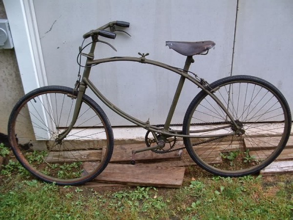

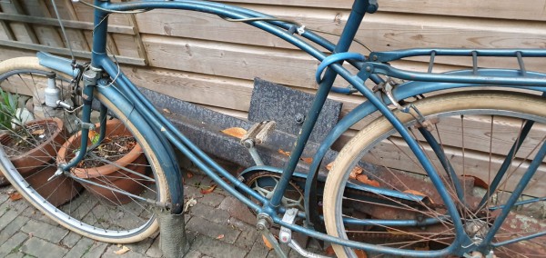

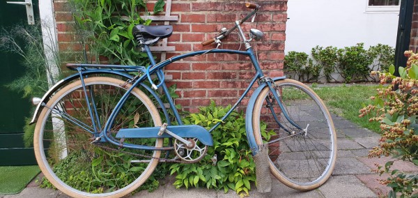

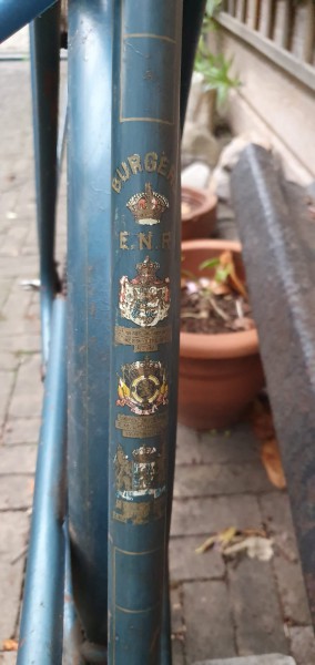

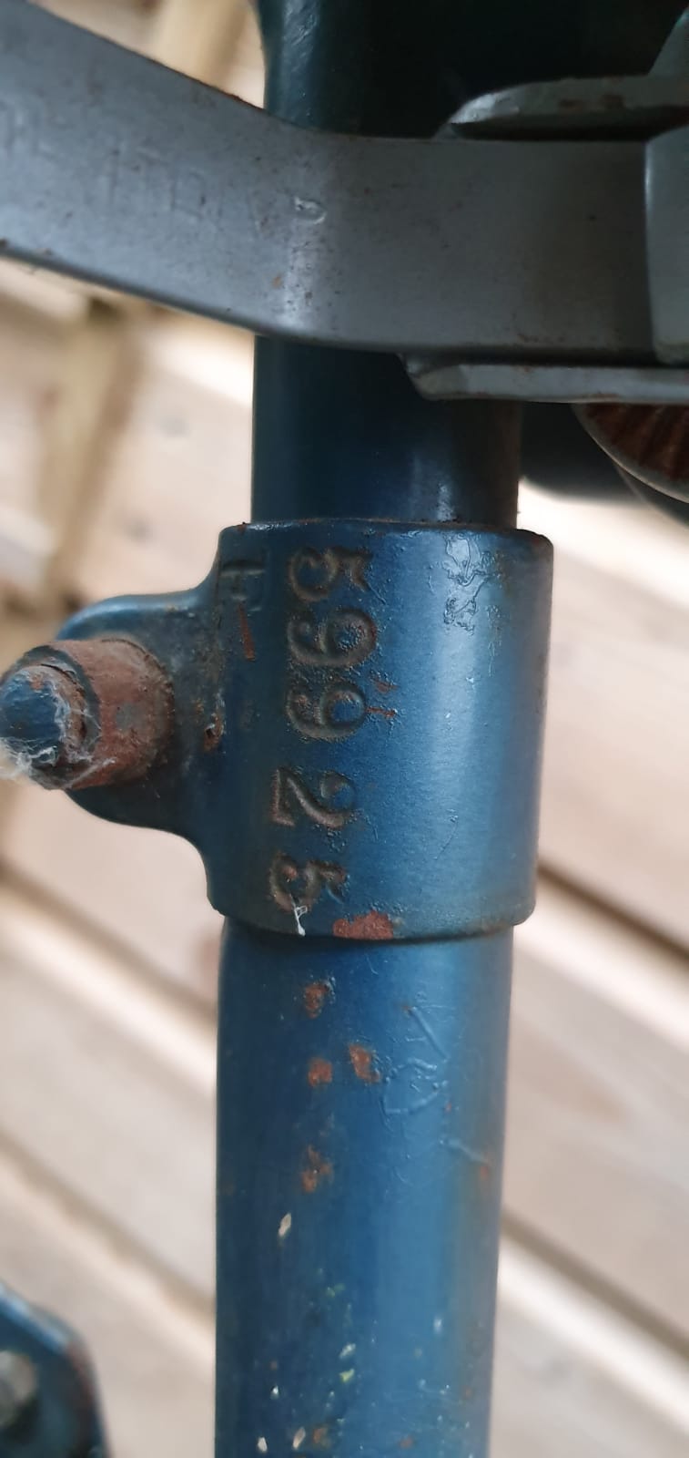

Wederom in het eigen dorp, kwam uit een schuurtje deze Burgers te voorschijn na ongeveer 30 jaar stilstand! Het ontwerp doet gelijk denken aan het Britse BSA paramodel. Het framenummer heeft een E vermeld staan met nummer 59925. Dit zou betekenen productie tussen 1943 en 1950? Op de zadelbuis zitten volop koninklijke schilden transfers, dus productie na '45? We zien geen lasnaad daar waar de para's zichzelf deelden, maar misschien netjes verwerkt?
De korte geschiedenis is dat de fiets in een familie heeft gereden, van een familielid was die bij Burgers meegeholpen heeft met het ontwerpen van dit model en dat er uiteindelijk maar een heren en een dames model gemaakt zijn en twee kinderuitvoeringen. Leuk verhaal is dat de fiets zonder versnellingen de bergen van Zwitserland heeft beklommen!
De planning; voorzichtig rijdend maken, schoonmaken, lamp en zadel vervangen en verder conserveren inclusief banden.
Ik verneem graag hoe bijzonder deze Burgers is of niet?

zeer bijzonder maar is dit wel de originele lak? de zadelpen en bout in de zadellug zijn n.l ook blauw- wat ik wat vreemd vind .

Ik vindt het een prachtige fiets, heel bijzonder .
En inderdaad de lijnen van de Britse zogenaamde "para" fiets ( die niet alleen door paratroepen gebruikt werd )

Nu je het zegt, ja - en nog meer: de bolkopschroeven van de bagagedrager ook en er zit wat blauw op de achterrem.
Niettemin ogen de transfers wel heel oud.
De para-fiets heeft trouwens wel twee fundamentele verschillen: is een deelfiets en is heel anders van constructie bij de trapas.

kan natuurlijk ook gewoon gedaan zijn om de fiets nog mooier te maken
Zo'n Paratrooper is heel anders gemaakt, de buizen zijn met klinknagels aan elkaar gezet, en vervolgens gesoldeerd. De Burgers volgt het traditionele fietsframebouw denken. Het bracket is interessant, konden ze wel eens met de hand gemaakt hebben, want dat was vast niet zo te koop

Interessant, dat klinkt als een methode, dat ze de fiets dan zo snel mogelijk de oorlog in konden sturen - duurzaamheid van geen enkel belang, op dat moment.m-gineering schreef: ↑19 jun 2020, 10.48 '... de buizen zijn met klinknagels aan elkaar gezet, en vervolgens gesoldeerd ...'

Deze fiets is vlak na de oorlog door Burgers ontwikkeld. Het lijkt erg op het Batavus wiegframe.
in de catalogus van 1952 heet dit model "supersport" (zie de databank of mijn website over Burgers). maar dan is de framebouw iets anders. de schuine onderbuis bestaat dan niet meer uit twee buisjes. En er zijn meer detailverschillen. Op rijwielnet staat een Fama/burgers van dit model uit 1952.
Van dit vroege model is er nog een exemplaar bekend. Dat staat in het Deventer museum. Die fiets is door de zoon van een vroegere werknemer van de Burgers fabriek aan het museum geschonken. Deze fiets is nu zwart maar is vroeger metallic rood geweest. De eigenaar heeft hem eind jaren 50 opnieuw laten moffelen in de fabriek omdat hij de kleur niet mooi vond.. Het framenummer van deze fiets scheelt maar twee cijfers van die van Jan. E 59927.
in de fiets van het museum zit een torpedonaaf van 1946.
al met al een geweldig leuke vondst.

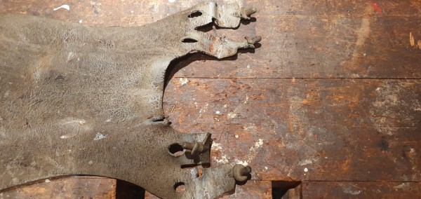

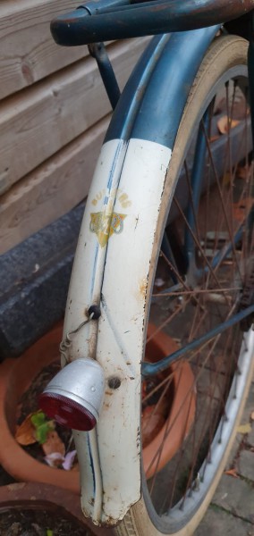

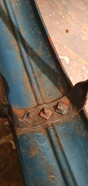

De Burgers heeft even onaangetast in de hoek gestaan i.v.m. vakantie. Nu bleek toch de voorband lek waardoor de vermoedelijk originele spatlap inscheurde. Wiel er af en voorzichtig de spatlap er af pellen. Ook het voorspatbord moet er af en wordt schoongemaakt. Daarover een vraag; ik wil de spatlap redden. Zie foto's. Ik dacht aan sky lapje op maat knippen en er achter plakken? Met wat voor lijm? Textiellijm. Of dit niet doen?
De spatbordboutjes zitten erg vast. Als ik ga schoonmaken met de staalborstel dan gaat het zeer dunne laagje blauw er af. Ik laat de spatbordstangetjes dus zitten, maak ze schoon en vet ze goed in. Volgens mij de meest behoudende manier?

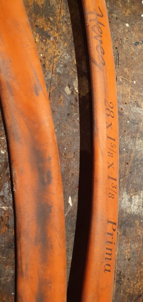

De binnenband was een Hevea, oersterk alleen niet meer te plakken, was bij ventiel uitgescheurd, de zwakke plek helaas!
