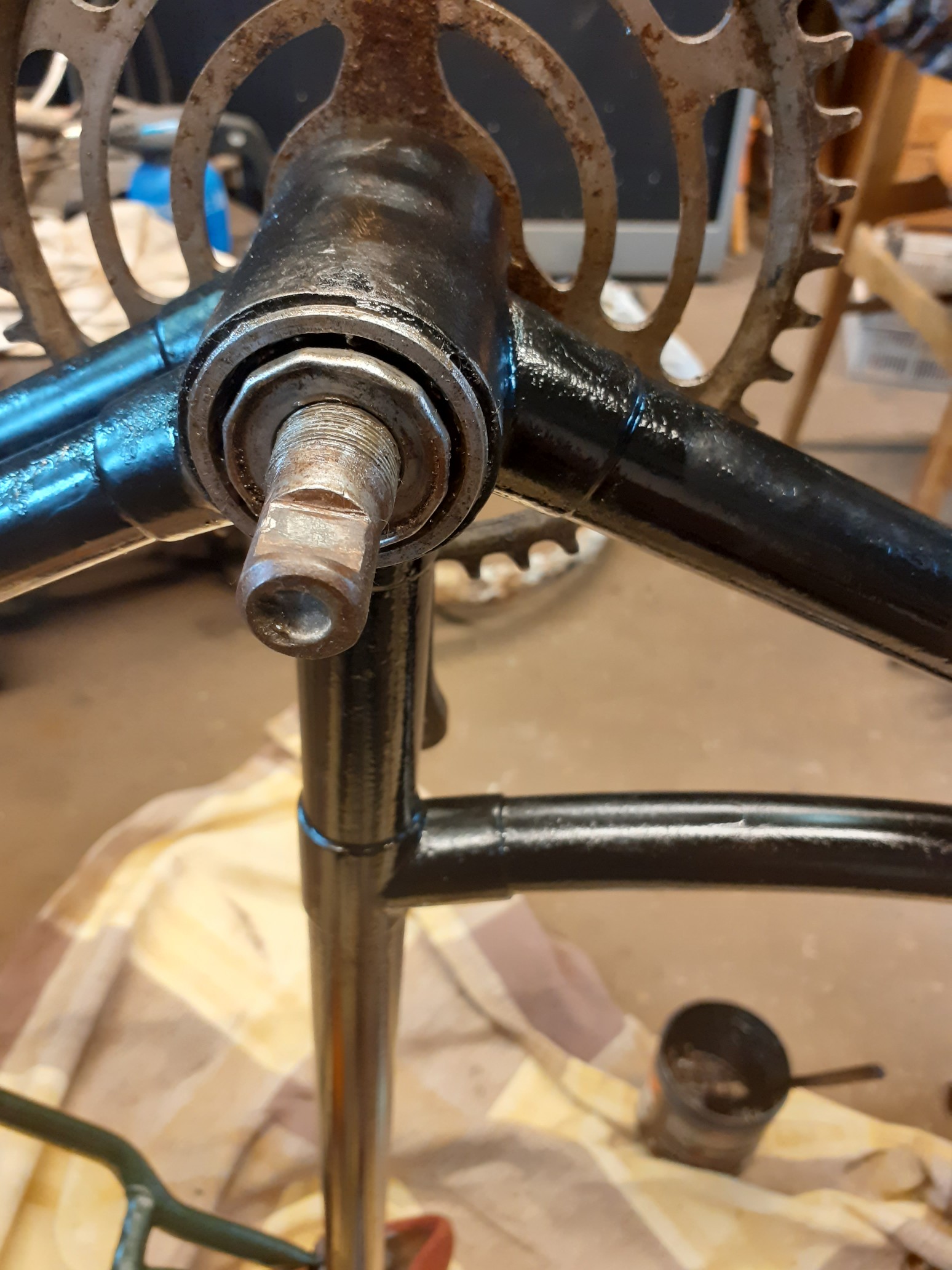

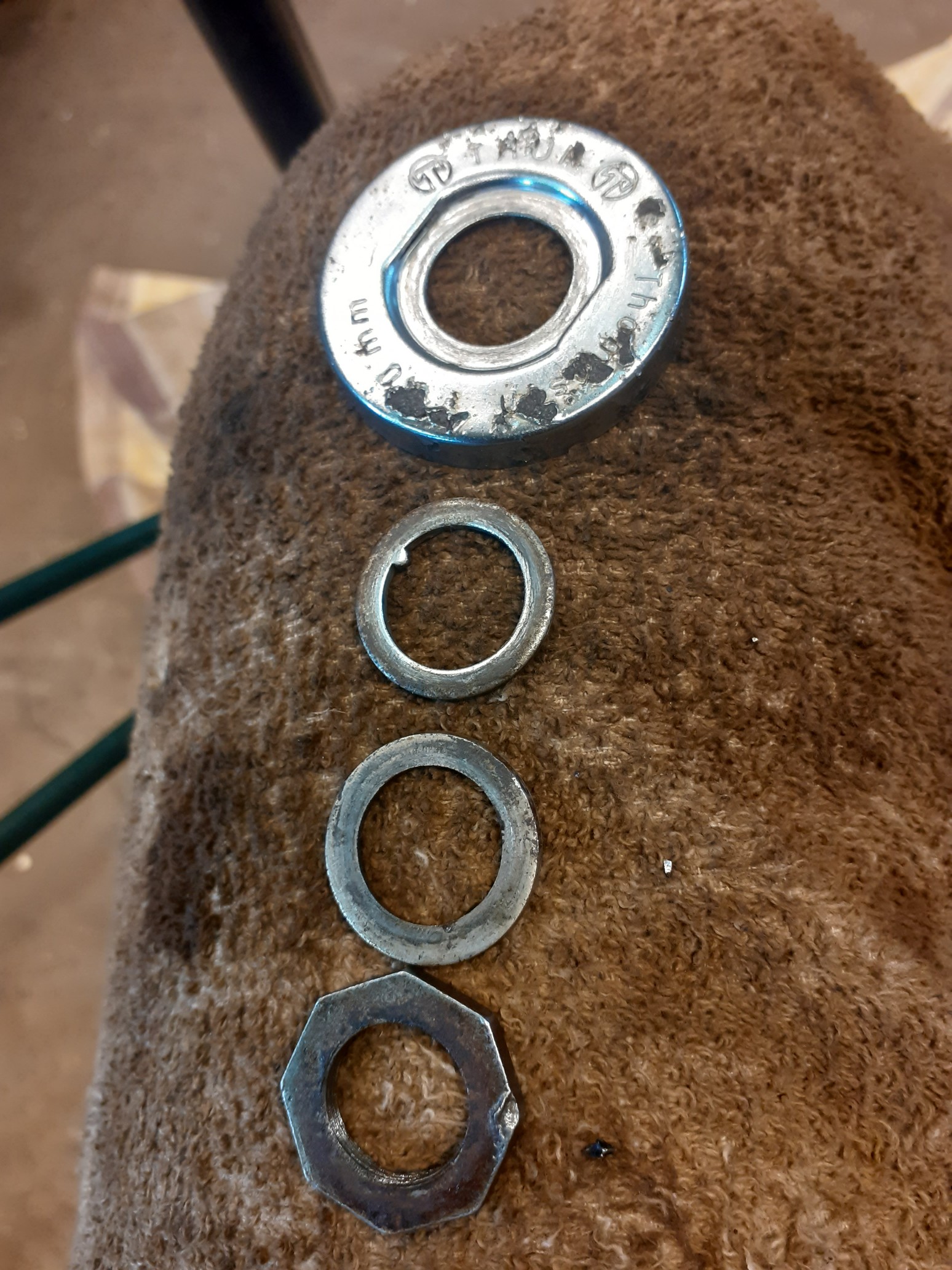

Ik ben een fongers uit 1939 weer aan het opbouwen. Nu wil de trapas, of eigenlijk de stofkap , niet wat hij moet doen . Zonder stofkap loopt alles mooi soepel. Met stofkap loopt de stofkap aan op de cup. Montage was volgens mij toch zoals de demontage. Iets doe ik ws niet goed , heeft iemand een idee? Stofkap, borgring , ring ,moer is de volgorde volgens mij . Ring achter de stofkap doen past ook niet.

Hi,
Misschien een domme vraag maar heb je de juiste maat kogels gebruikt? Kleiner kogels zal voor dit probleem zorgen.

peterbakker
Berichten: 510
Re: Thompson trapas
Bericht door peterbakker »
Klopt . Deze zaten er in , werkte prima !

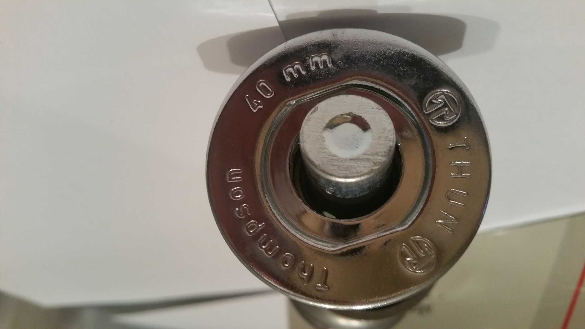

theodorus
Berichten: 523
Re: Thompson trapas
Bericht door theodorus »
Als de fiets echt zo oud is. de trapas van Alfred Thun die ik zie op de foto is een vervangings as uit de jaren 70
Bij die as is het de stofkap dan de ring met het puntje dan de moer, de gewone ring hoort niet in het rijtje
misschien heeft die toch achter de stofkap gelegen ,die hoort daar niet maar waarschijnlijk loopt de stofkap anders tegen de trapas buis .
peterbakker
Berichten: 510
Re: Thompson trapas
Ik begrijp wat je bedoel met de 2e ring. Die past beroerd op / in de conus moer. Zal dan ws toch de manier zijn , vulring dus als het ware ! Probeer ik morgen!
rowejon
Berichten: 699
Re: Thompson trapas
Bericht door rowejon »
Hi,
Welke maat kogels zitten erin? Als je heb nu 1/4 kan je 9/32 of 7mm proberen of gewoon nieuwe 1/4.
Mfg
Jon
peterbakker
Berichten: 510
Re: Thompson trapas
Ik heb een maatje groter geprobeerd , werkt niet ! Ik zal morgen de ring er achter doen . Minder mooi maar dat zal wel werken verwacht ik

Nieuw in oude verpakking
Berichten: 3271
Re: Thompson trapas
Volgens mij hoort in deze Fongers origineel een eigen fabrikaat trapas van Fongers, zonder die grote chromen stofkap. De originele as was afgedicht met twee bescheiden vilten ringen.
