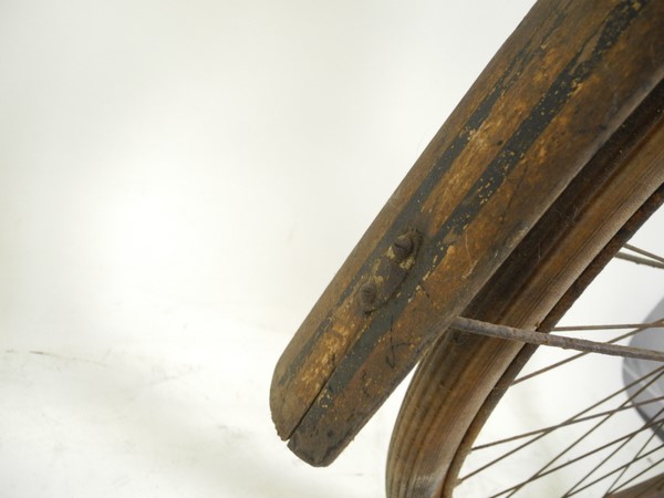

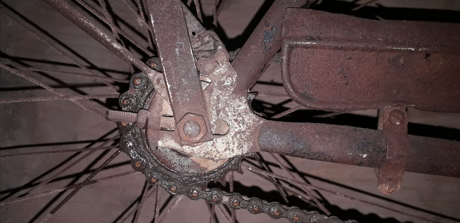

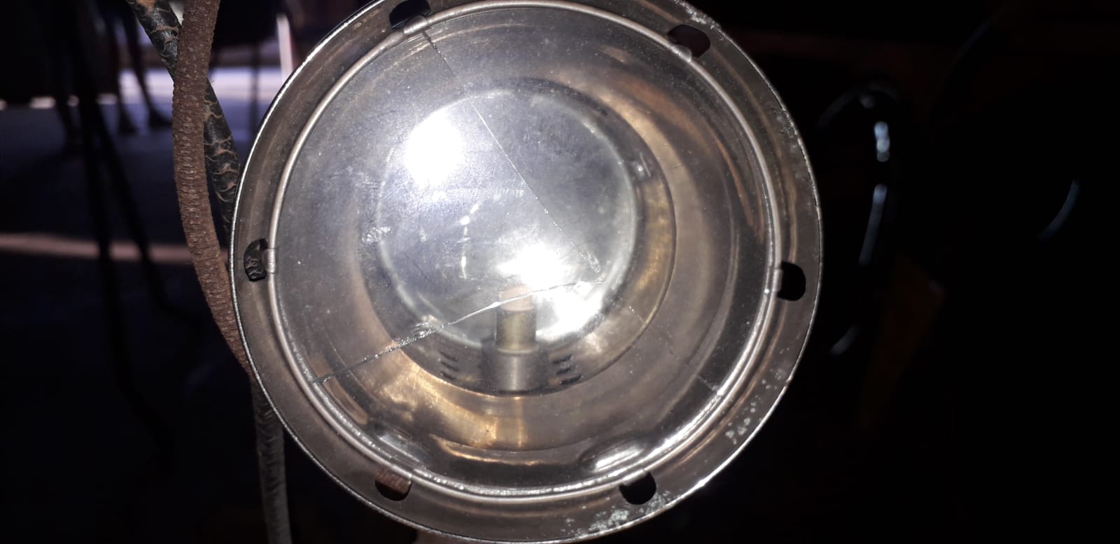

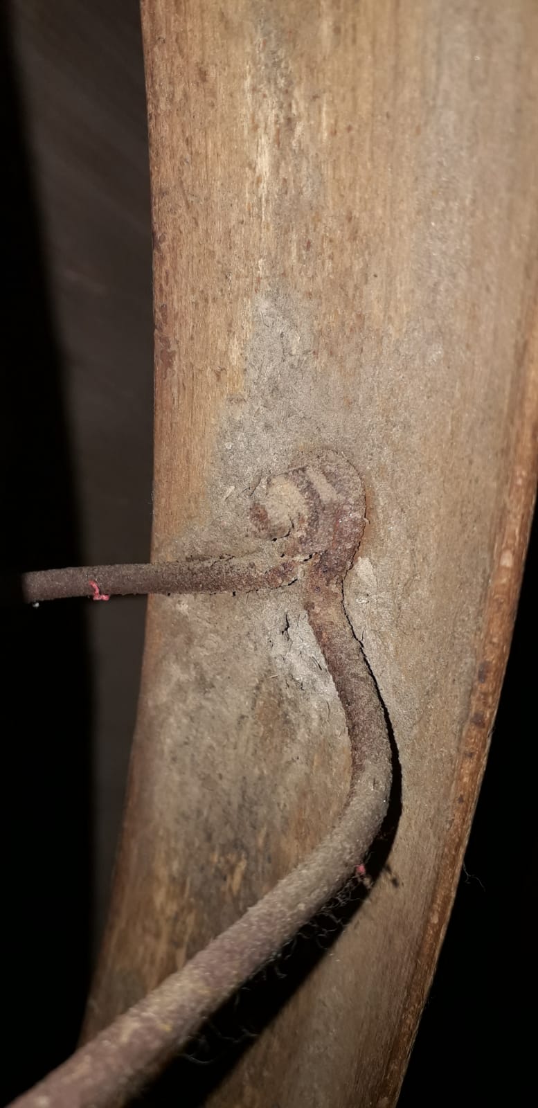

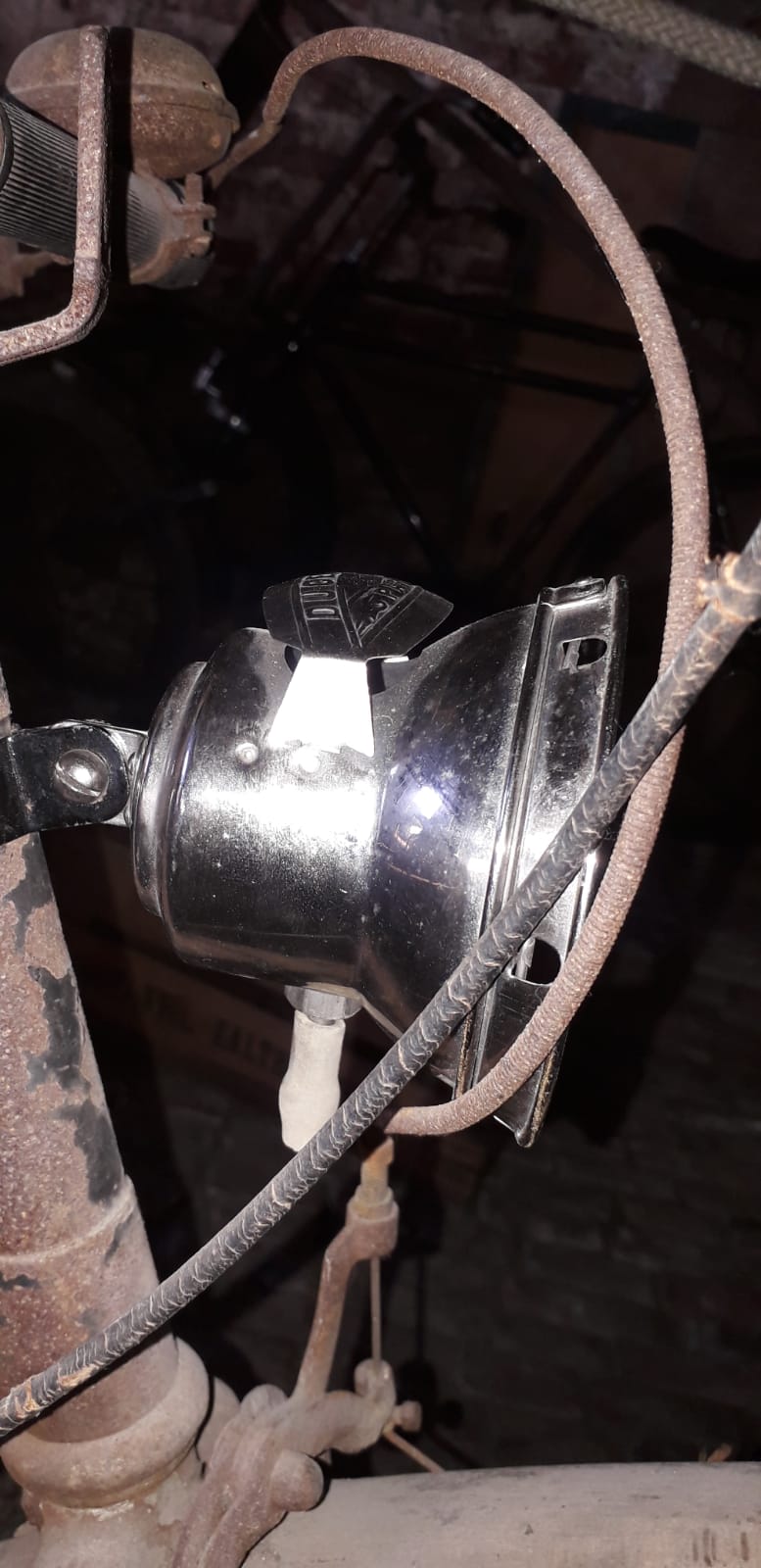

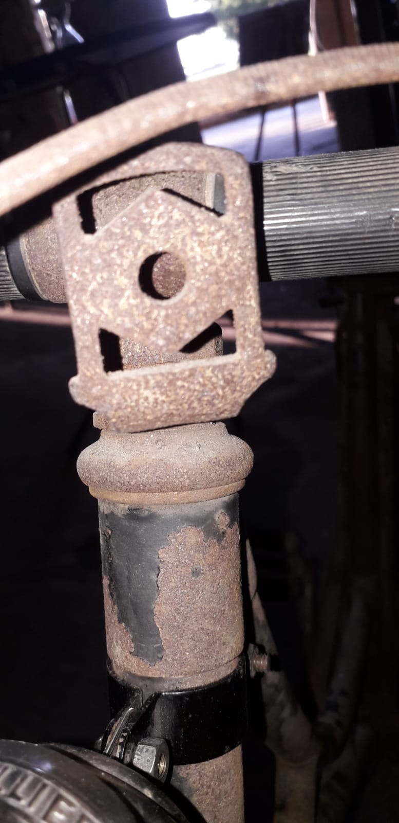

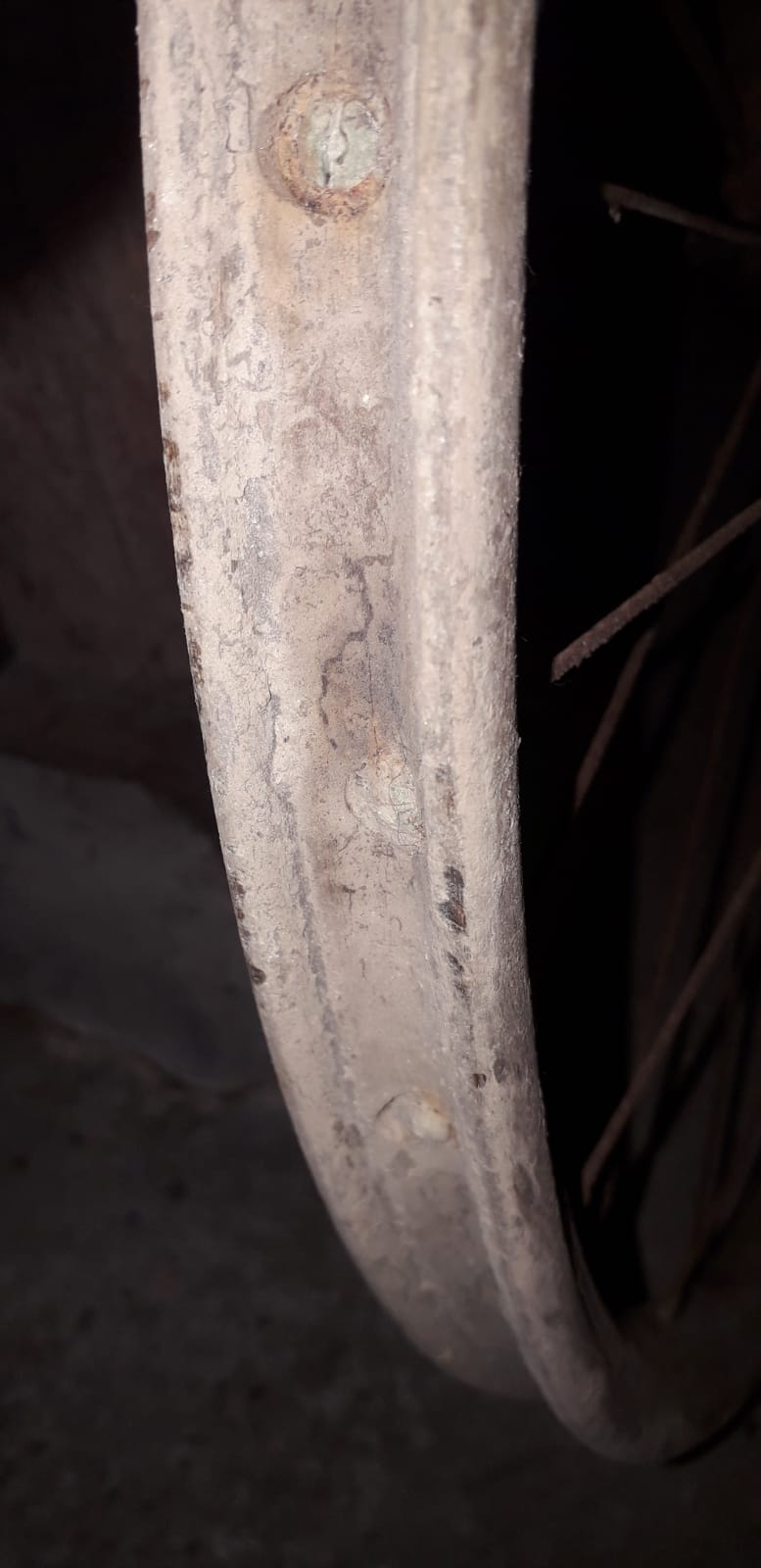

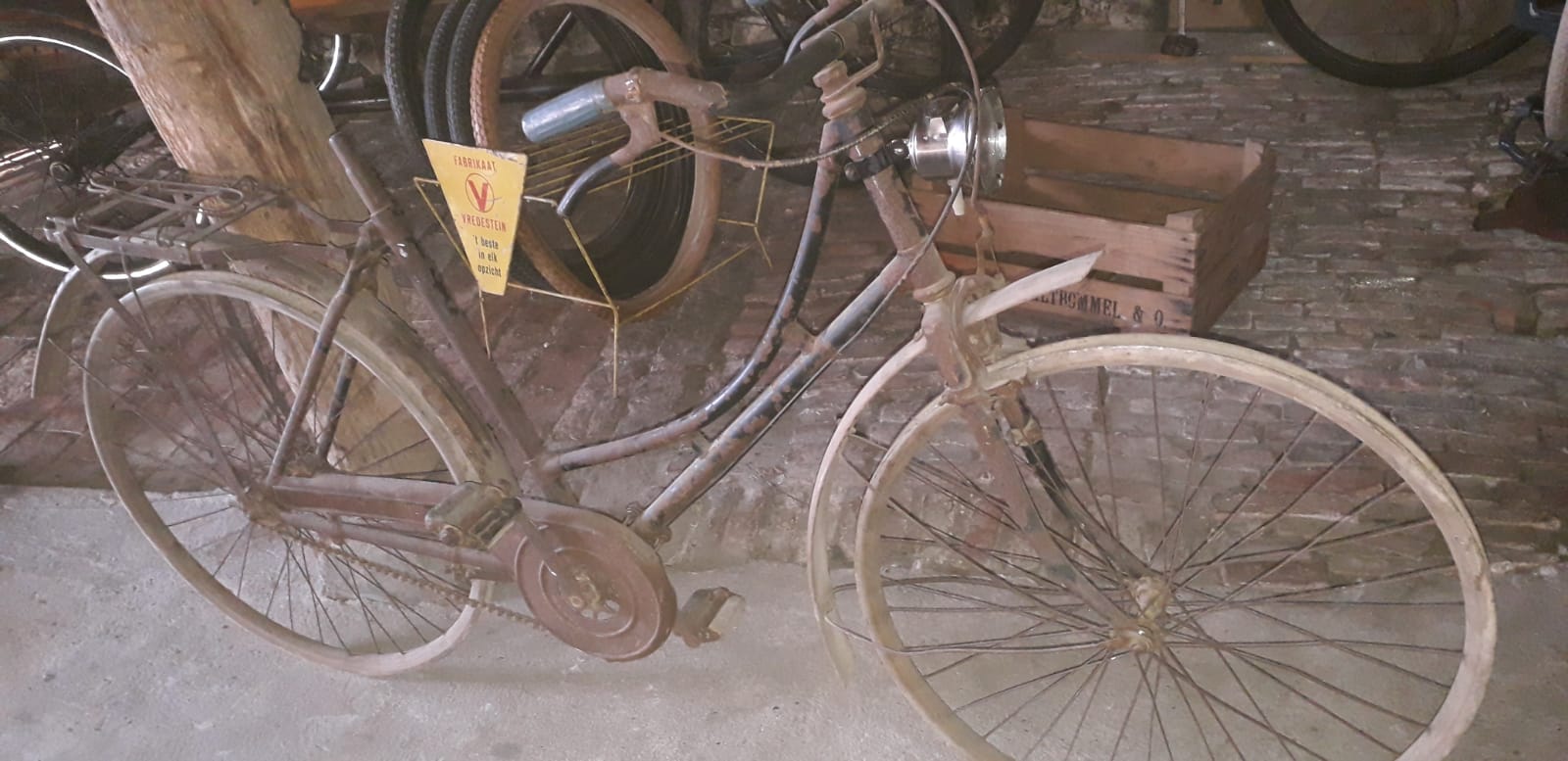

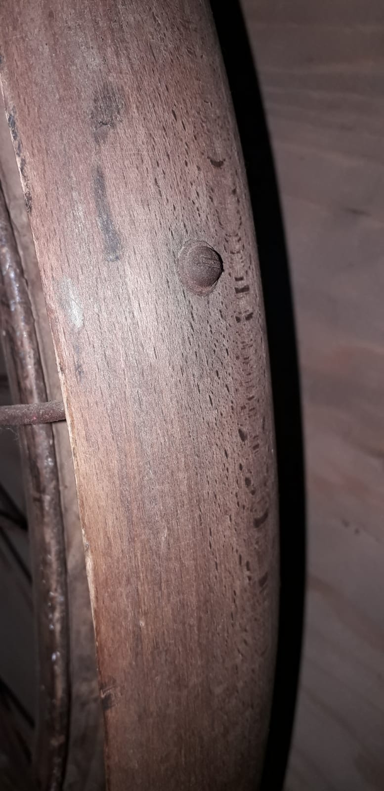

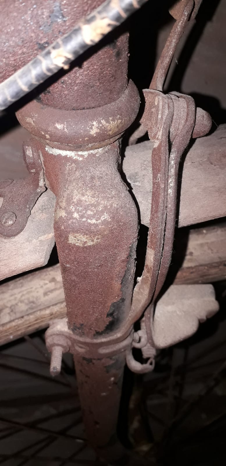

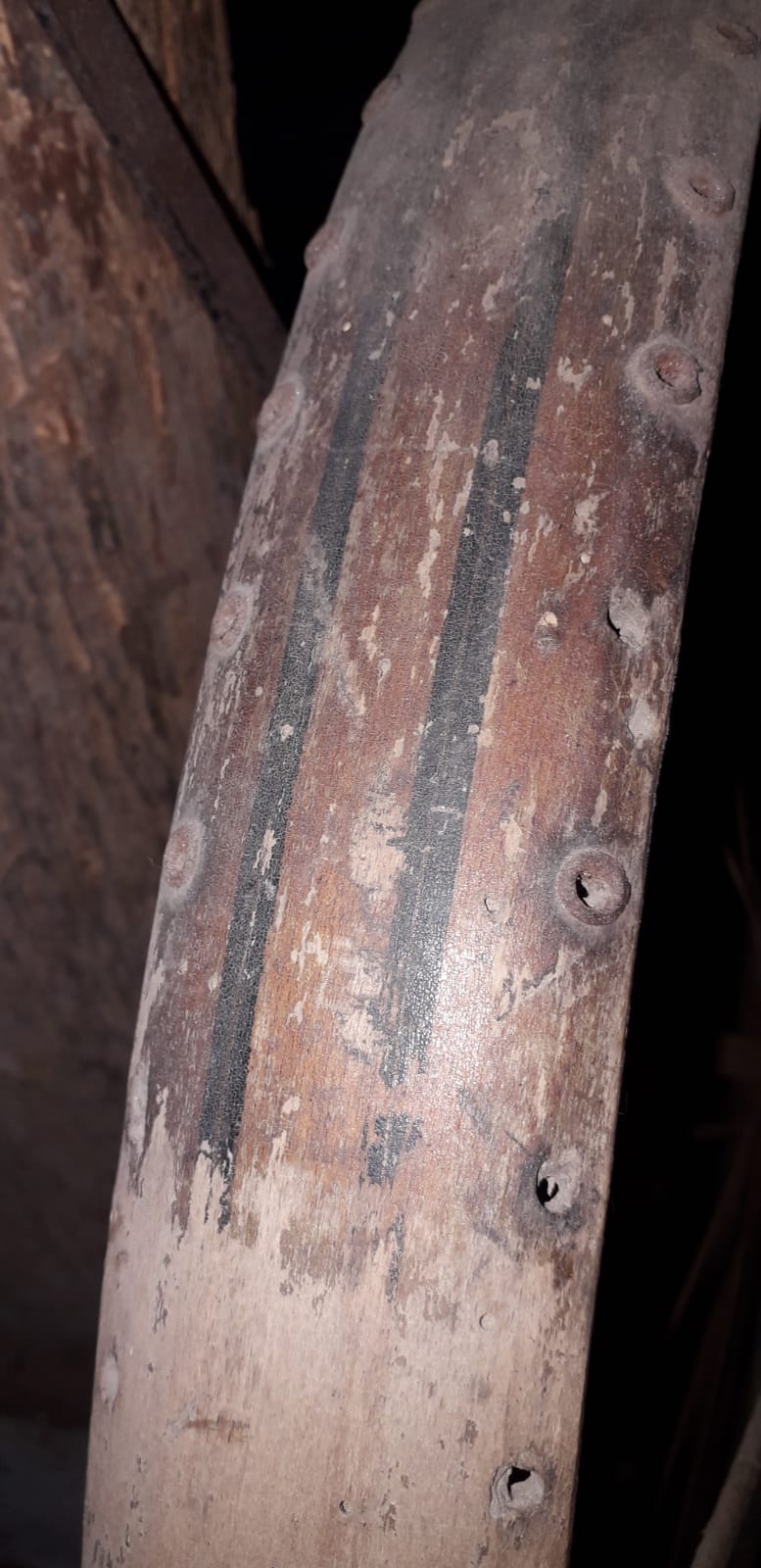

hallo forum leden

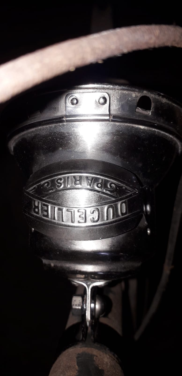

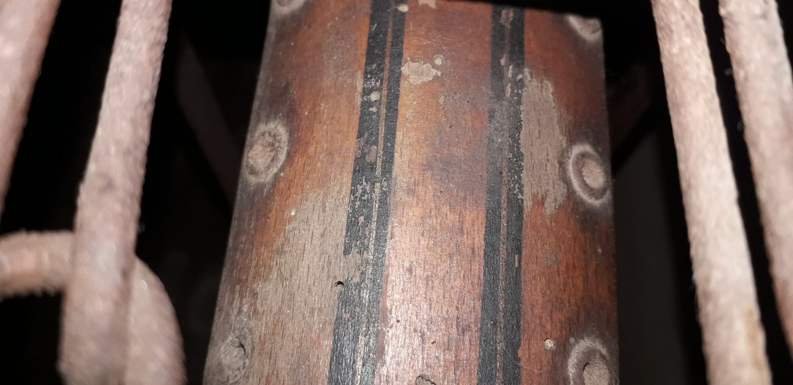

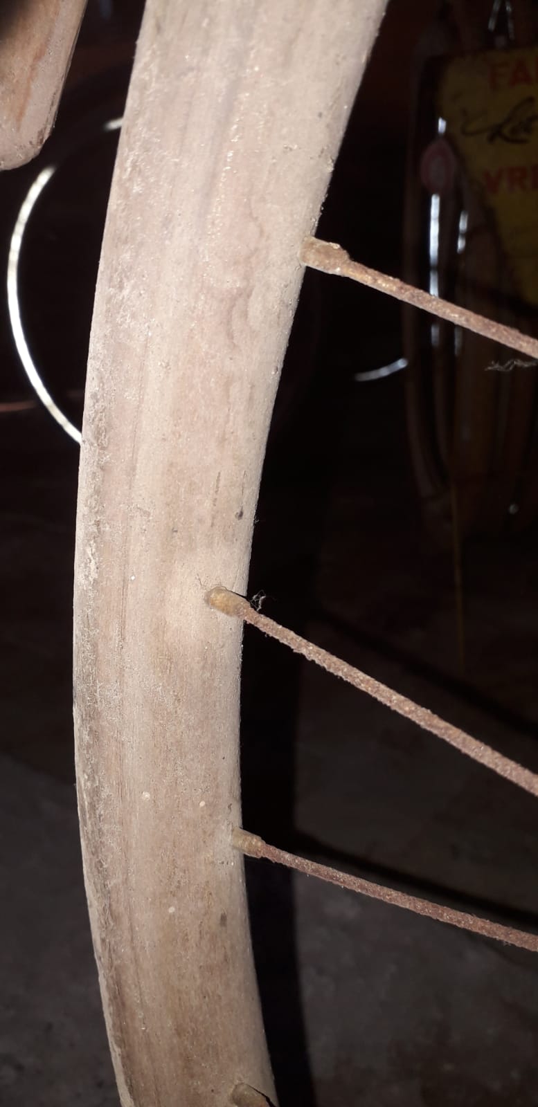

ik heb vandaag een mooie oude oma gekocht met houten spatborden en houten velgen
alleen nu is mijn vraag hoe kan ik zien dat het hout nog goed genoeg is voor gebruik
en hoe kan ik het hout het best behandelen
weet iemand een merk van deze fiets
merk tekens zijn helaas niet aan deze fiets te vinden
alleen de lamp haak
carbid lampje is ooit er later eens opgezet die ziet er nog zo mooi uit
alvast bedankt voor de info

Leuke fiets Appie.
Denk dat als je geen houtworm hebt in grote getale en de wielen nog recht zijn dat je dan al een eind bent.
Ik heb zelf wel eens gemerkt dat bij droog weer de spaken van m`n Peugeot (ook met houten velgen) nog al los gingen zitten. Door tijdelijke krimp van het hout zoals de vloerplanken ook van elkaar gaan bij droog weer.
Die Peugeot wielen en spatborden heb ik destijds na schoonmaken behandeld met een blanke niet glanzende lak. Daar knapte het wiel erg van op.
Ik had ook van die spatborden die rechtuit gingen staan maar daar zie ik bij jouw fiets geen probleem.

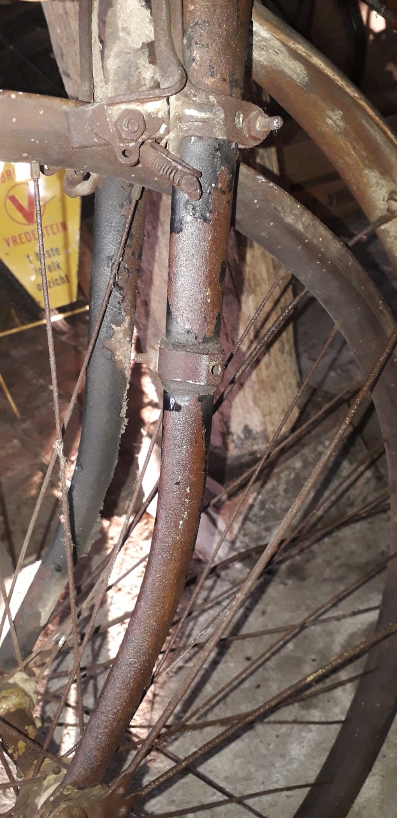

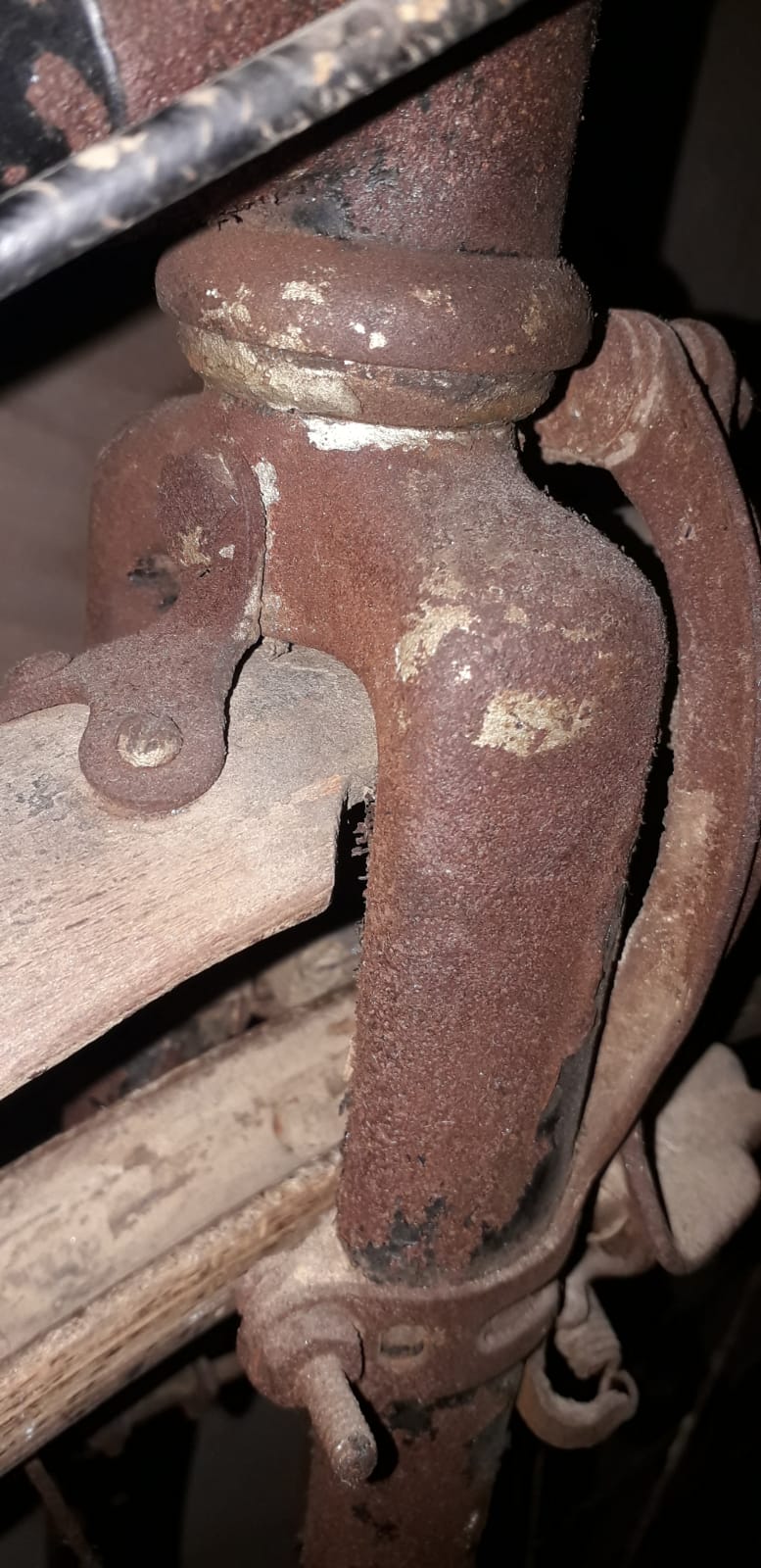

Hi,
Mooie fiets. Ik denk het is Belgische. Je heb een beugel op de linkse voorvork voor montage van een Belgische belastingplaatje. Ik heb een Belgische herenfiets met dergelijk geel/zwart gestreept houten spatborden.
Mfg
Jon

Hi
Pas op met oppompen van banden op oude houten velgen. Ik had een houten velg in een Franse fiets & bij de eerste keer oppompen heb ik te veel druk in gezet & de velg heeft ontploft.
Mfg
Jon
Berichten: 921
Re: belgische of franse oma fiets jaren 20/30?
Bericht door Appie's »
wat jammer rowejon
de velgen zien er goed uit heeft wel houtworm in gezeten maar hou ik het zie is dat niet erg schadelijk
ik zal even kijken naar de spatbord montage
mijn spaken zitten er los is maar ik denk dat ze vochtig worden dat ze een beetje strakker worden maar nog te slap voor gebruik
hoe bedoel je trouwens recht uit dat ze weer recht trekken ?
alvast bedankt voor de informatie
Berichten: 2759
Nou, rechtuit dat de spatborden weer een rechte plank worden en de ronding verliezen door de regen en zo.
Dat was bij mijn fiets maar bij jouw fiets ziet dat er nog goed uit ,die ronding.
Lastig om terug te krijgen gaat wel met stoom geloof ik.

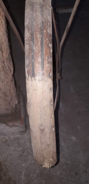

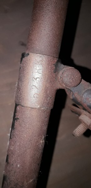

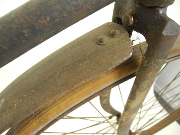

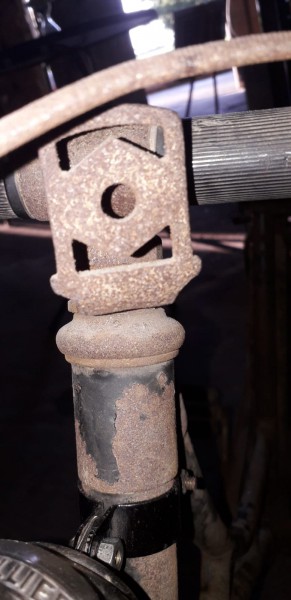

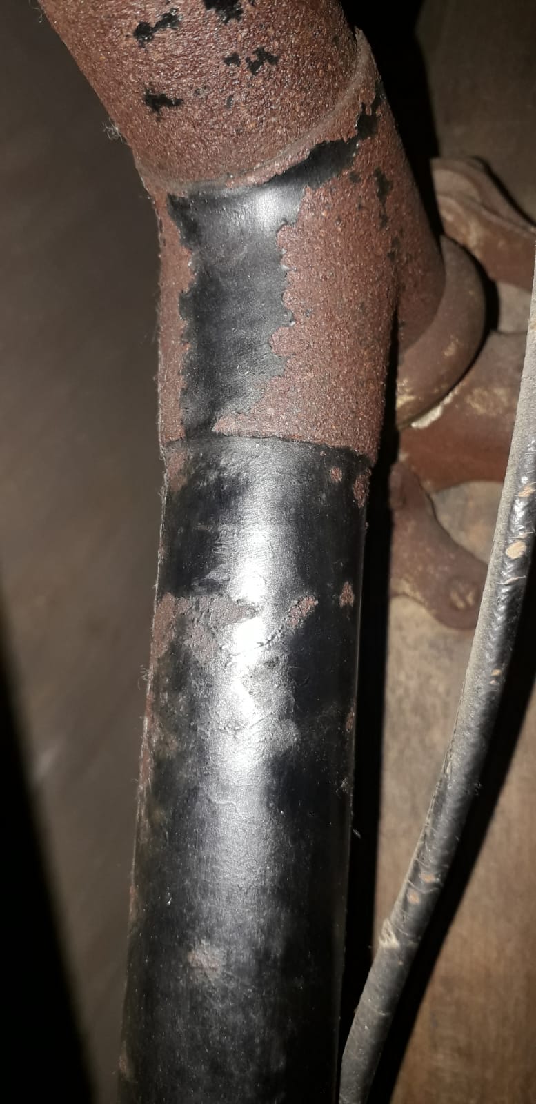

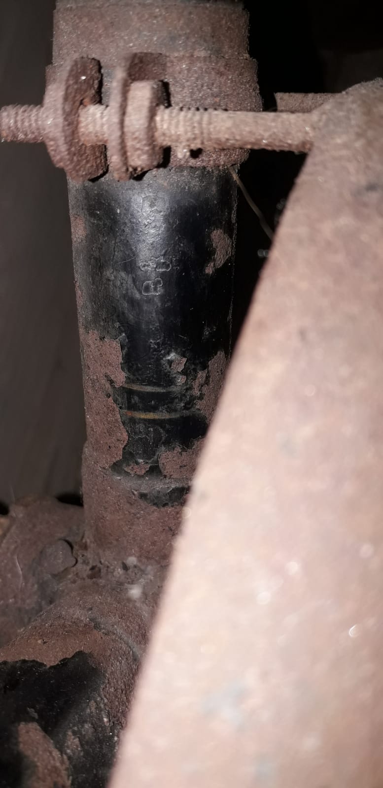

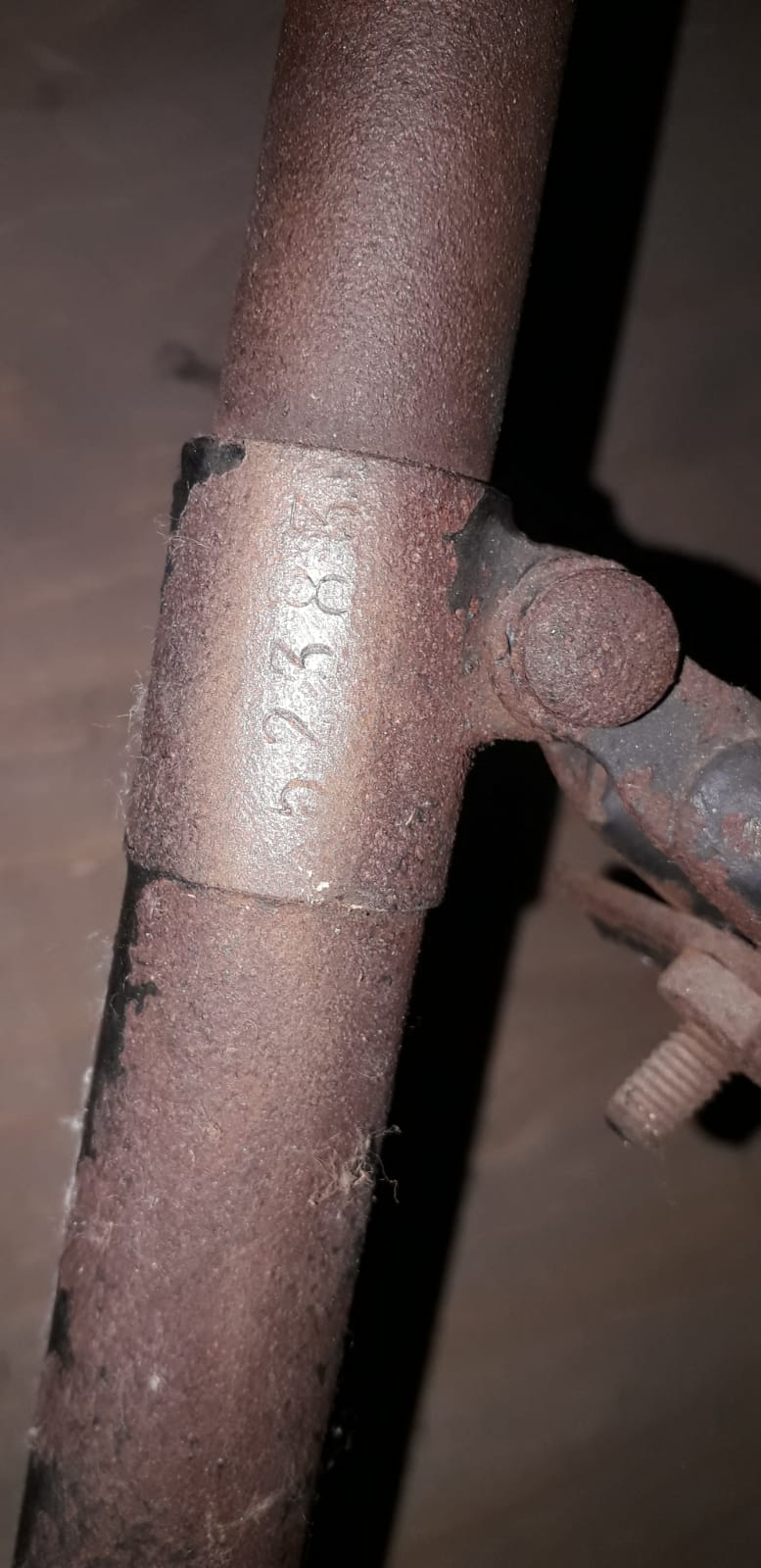

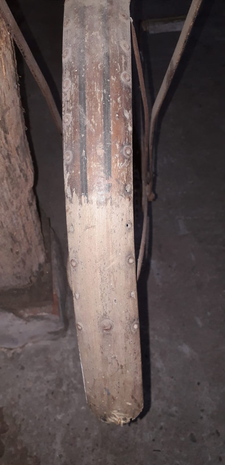

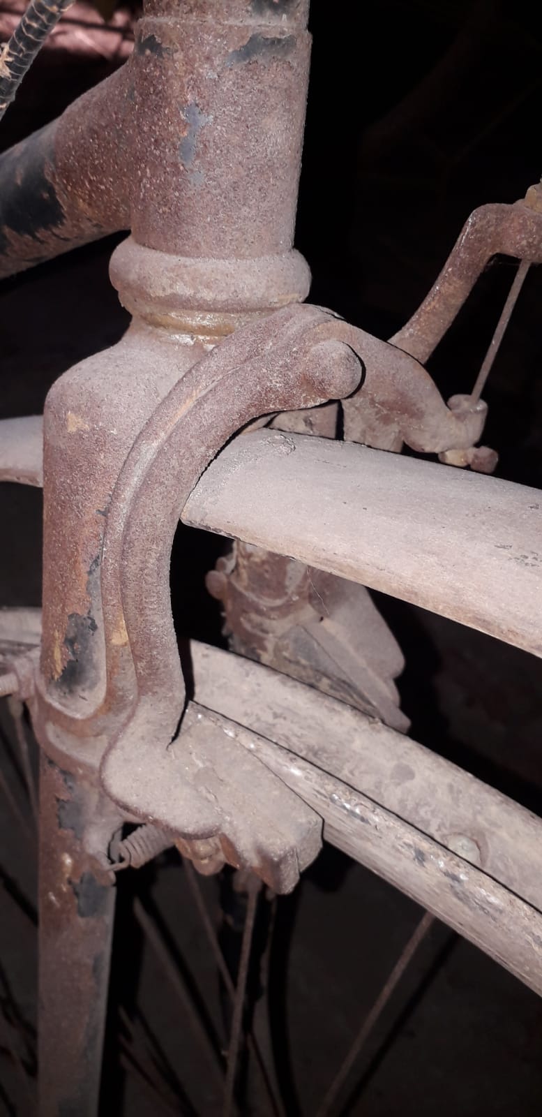

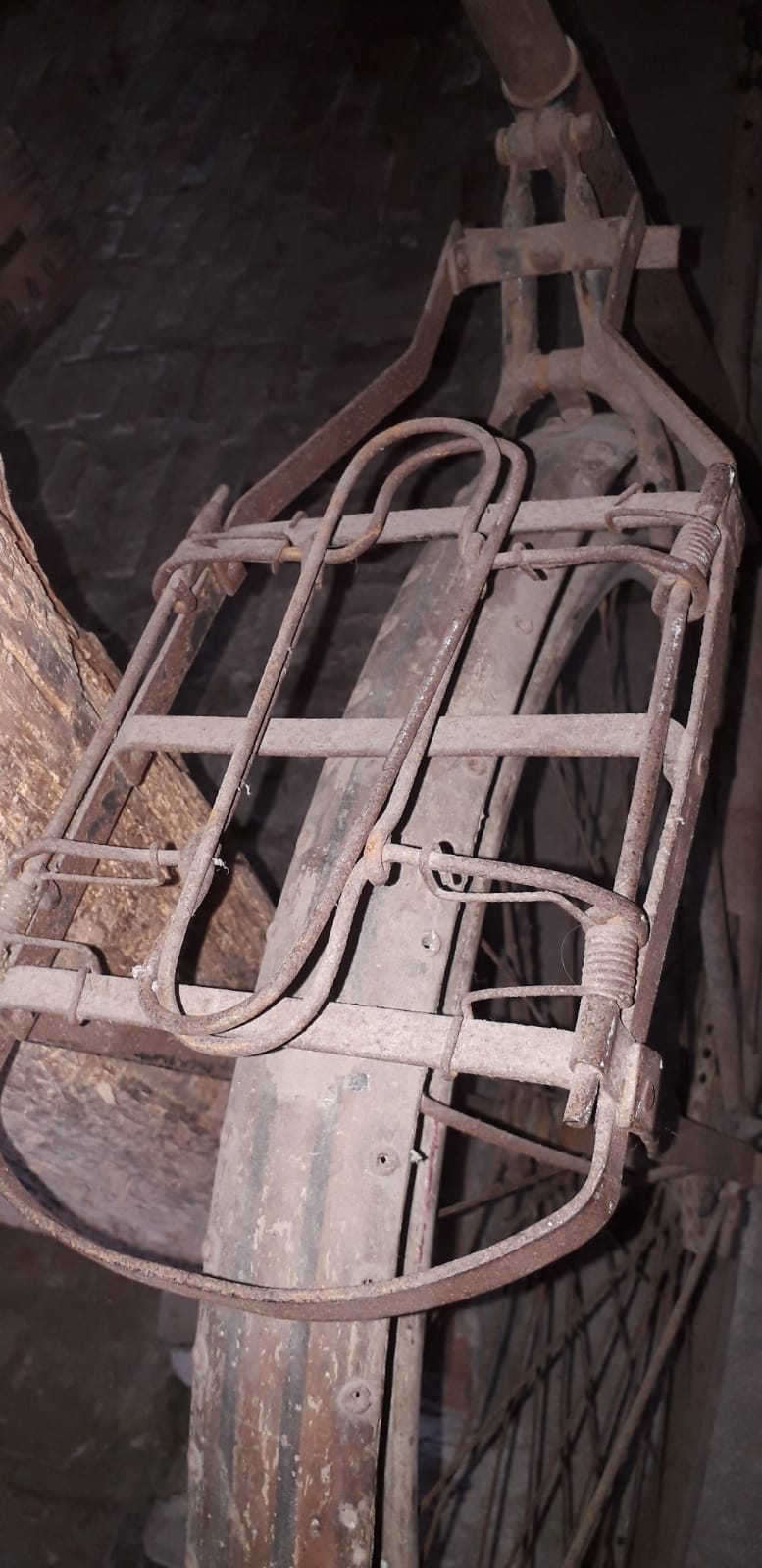

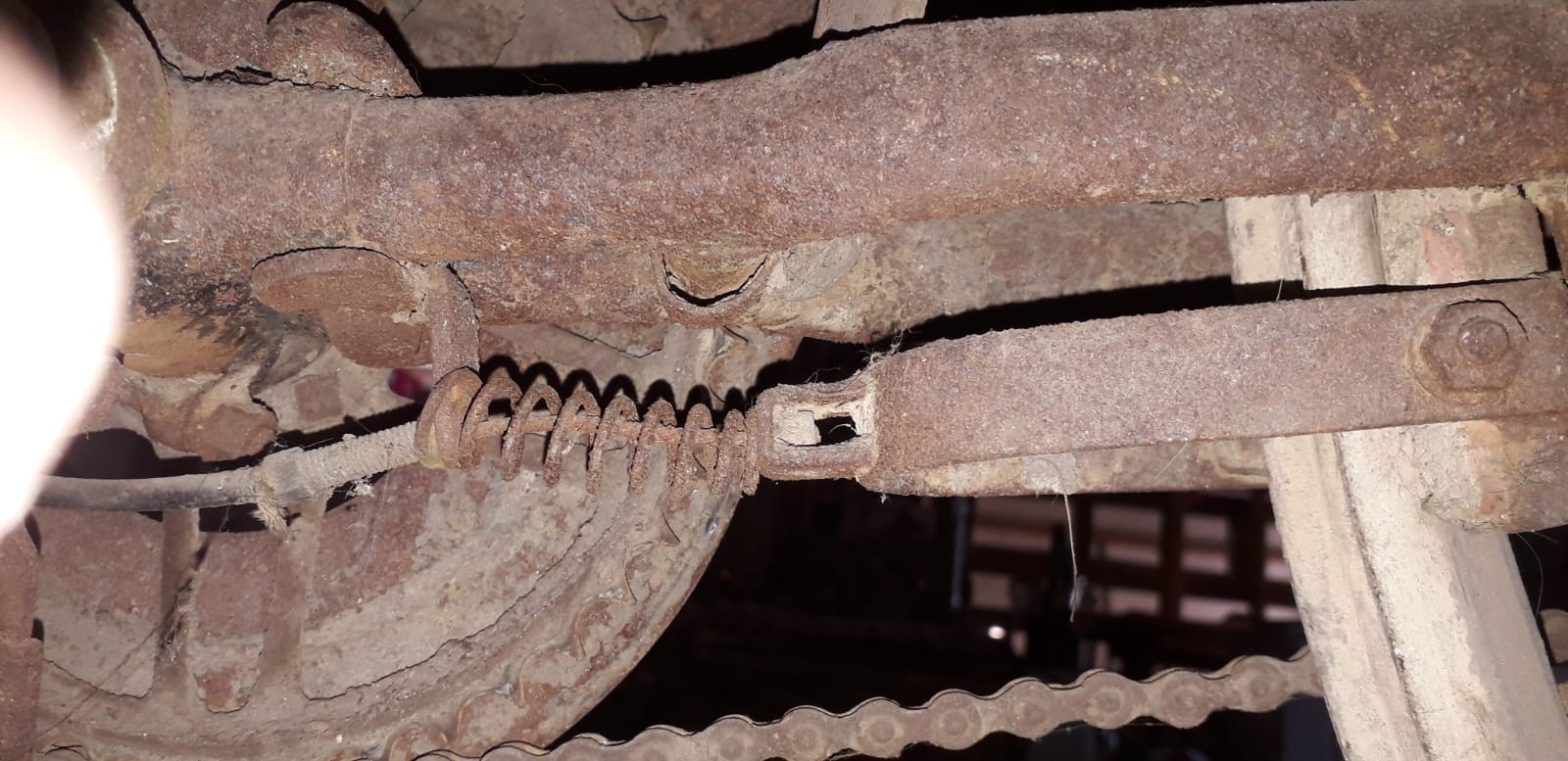

hier nog wat fotos
spatbord montage
vernikkelde vork kraan en achter pad
frame nummer 52383
biezen bij de trapas en bij het belhoofd verder nergens een bies te herkennen

Maarten Waarlé schreef: 3 aug 2020, 21.26 Nou, rechtuit dat de spatborden weer een rechte plank worden en de ronding verliezen door de regen en zo.
a zo je de spatborden zijn wel gwoon goed in vorm
ik heb gezien op tv dat ze het met stoom deden en met natte doeken met lijmklemmen
elke x voor zichtig aan draaien zo hebben ze de steel van een gitaat weer recht gekregen
Gerrit
Berichten: 97
Lid geworden op: 5 aug 2016, 09.10
Bericht door Gerrit »
Hout buigen is een kunst op zich. Je moet het te buigen hout eerst ontdoen van evt lak of verf, dan een buigmal maken ,die een iets grotere ronding heeft dan het te buigen eindproduct moet krijgen. Het hout veert namelijk iets terug als het droog is. Dan een voldoende grote stoomkamer maken van een metalen pijp oid met één einde dicht, en waar het spatbord in past zonder in het water te hangen. Voldoende water er in, vuur er onder en als er stoom is onstaan het hout in de stoom hangen, en NIET in het kokende water. Dan begint het wachten tot het hout week wordt en makkelijk te buigen is, dik hout duurt langer dan dun hout. Je kan niet snel te lang stomen, dus neem je tijd. Is het hout eenmaal gemakkelijk te buigen dan het snel op de buigmal aanbrengen en klemmen. Je moet snel zijn want het koelt behoorlijk snel af. Als het geklemd is kun je het het beste enige dagen laten zitten tot het weer droog is. en dan blijft het goed in model.
Zo buig ik altijd wandelstokken ( hobby van me )
PS gelamineerd hout zoals triplex kun je alleen in een tweezijdige mal buigen, en de lijm laat heel vaak los. Hout wat nat is geweest wordt vezelig ruw en moet dus geschuurd worden.
Als het niet gaat zoals het moet, moet het maar zoals het gaat.
arnoldus
Berichten: 402
Bericht door arnoldus »
ik heb ook wel eens een houten spatbord eenvoudig boven de stoom uit een fluitketel gebogen,
dat is goed gelukt al duurde het wel lang.
