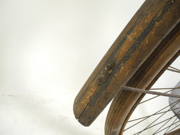

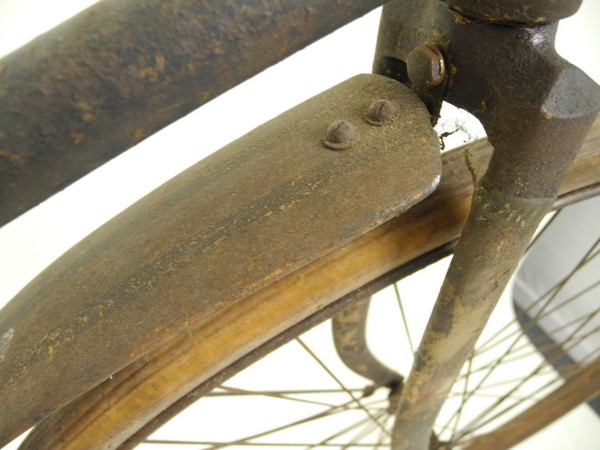

hier nog wat fotos
spatbord montage
vernikkelde vork kraan en achter pad
frame nummer 52383
biezen bij de trapas en bij het belhoofd verder nergens een bies te herkennen
