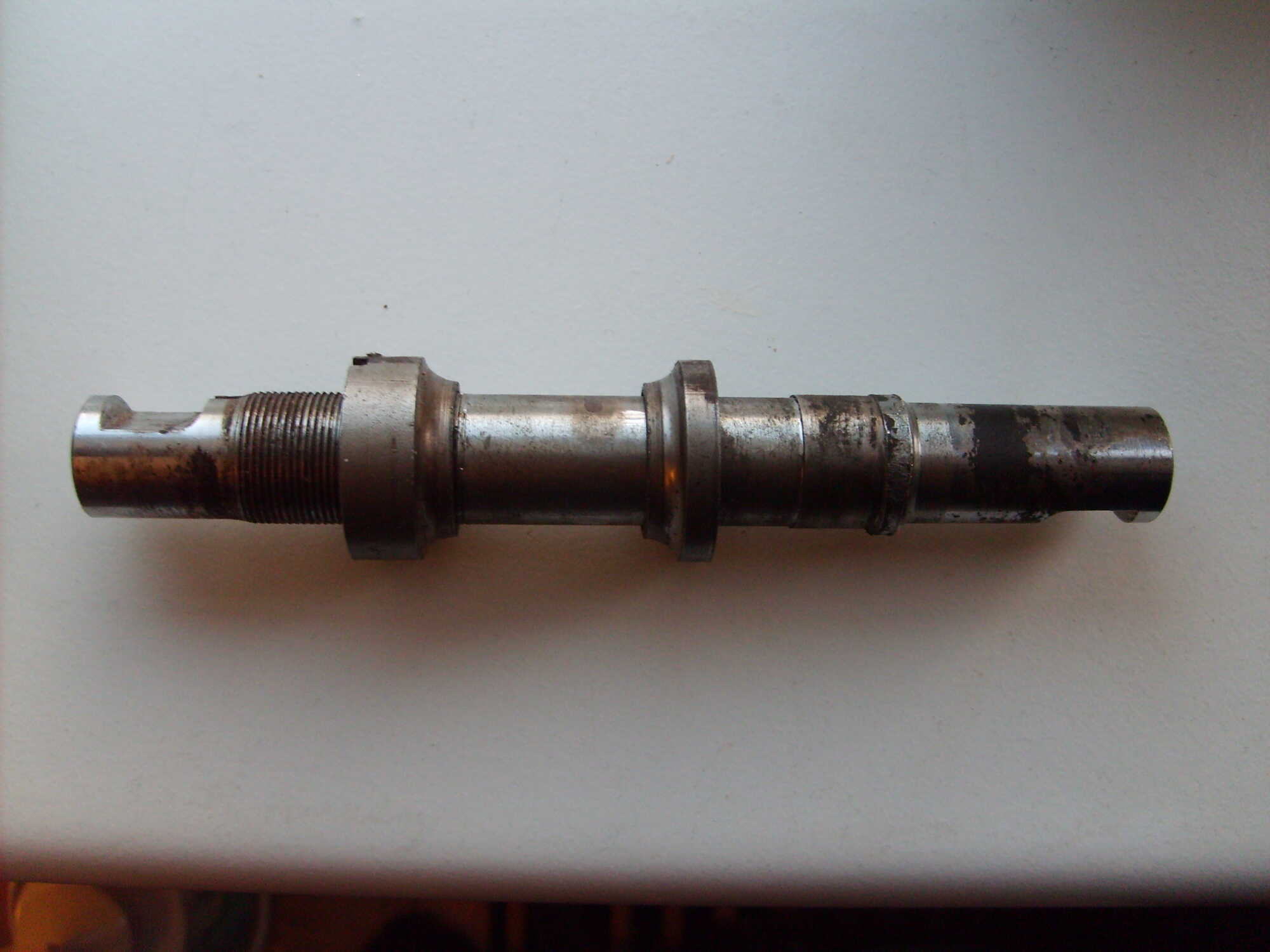

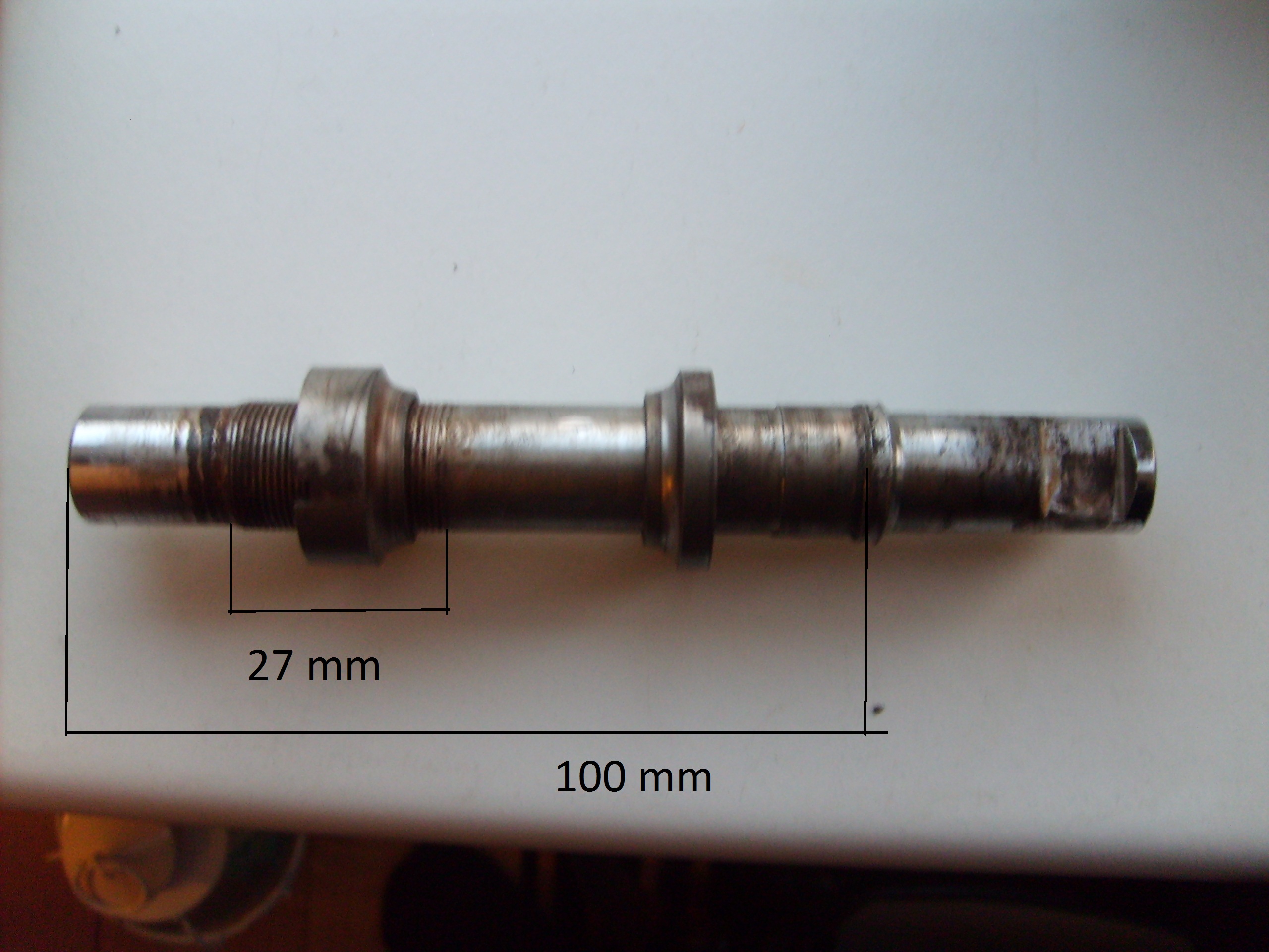

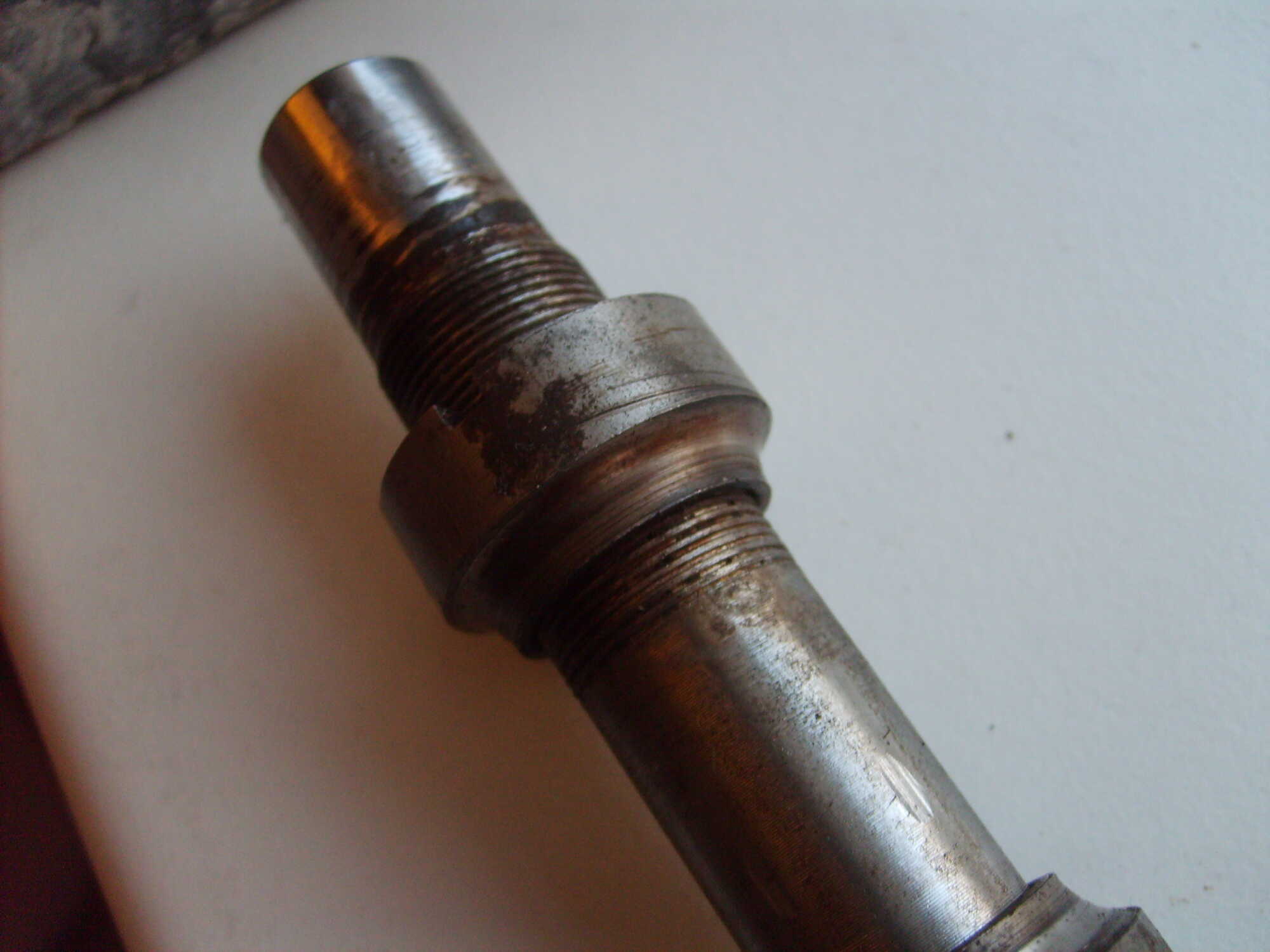

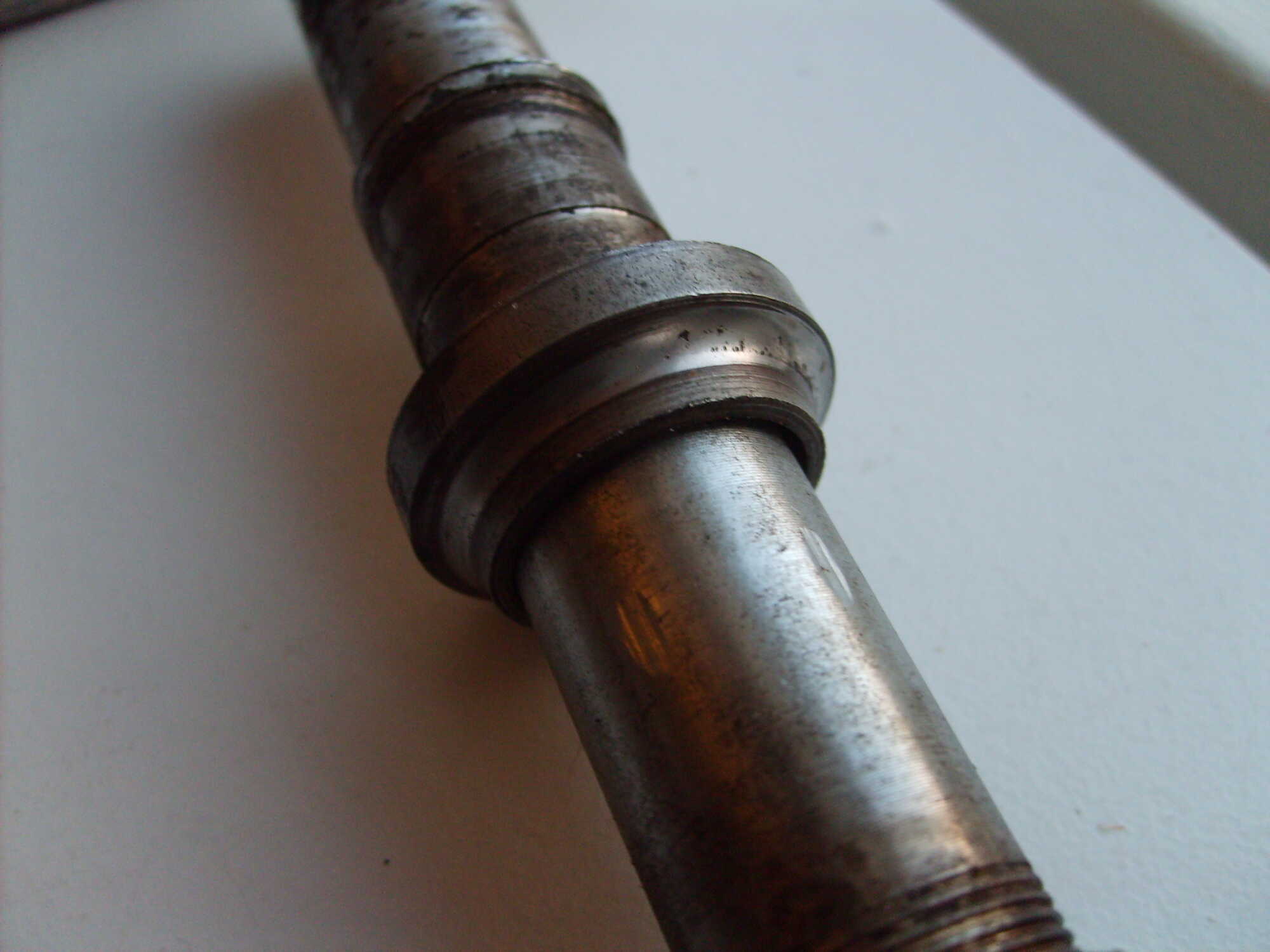

Ik blijk de trapas te hebben liggen, 140 mm lang (als ik de bolling van de uiteinden meereken 142 mm), 15,9 mm dik aan beide cranck zijden.
Verder vermeldt ik nog even het volgende:
Dikte van het stuk van het opsteeklager 17,2 mm
Schroefdraadbreedte 17 mm
Cone-buitendiameter 26 mm
Hoogte rechter cone 8,6 mm
Hoogte linker cone 13 mm
Lengte schroefdraad op as 27 mm
Afstand stootstuk opschuiflager met linker uiteinde as 100 mm
De as heeft het gleufje voor het schuifringetje.
Ik zal de maten wel even in de foto's zetten.

Enkele afbeeldingen ter verduidelijking.
