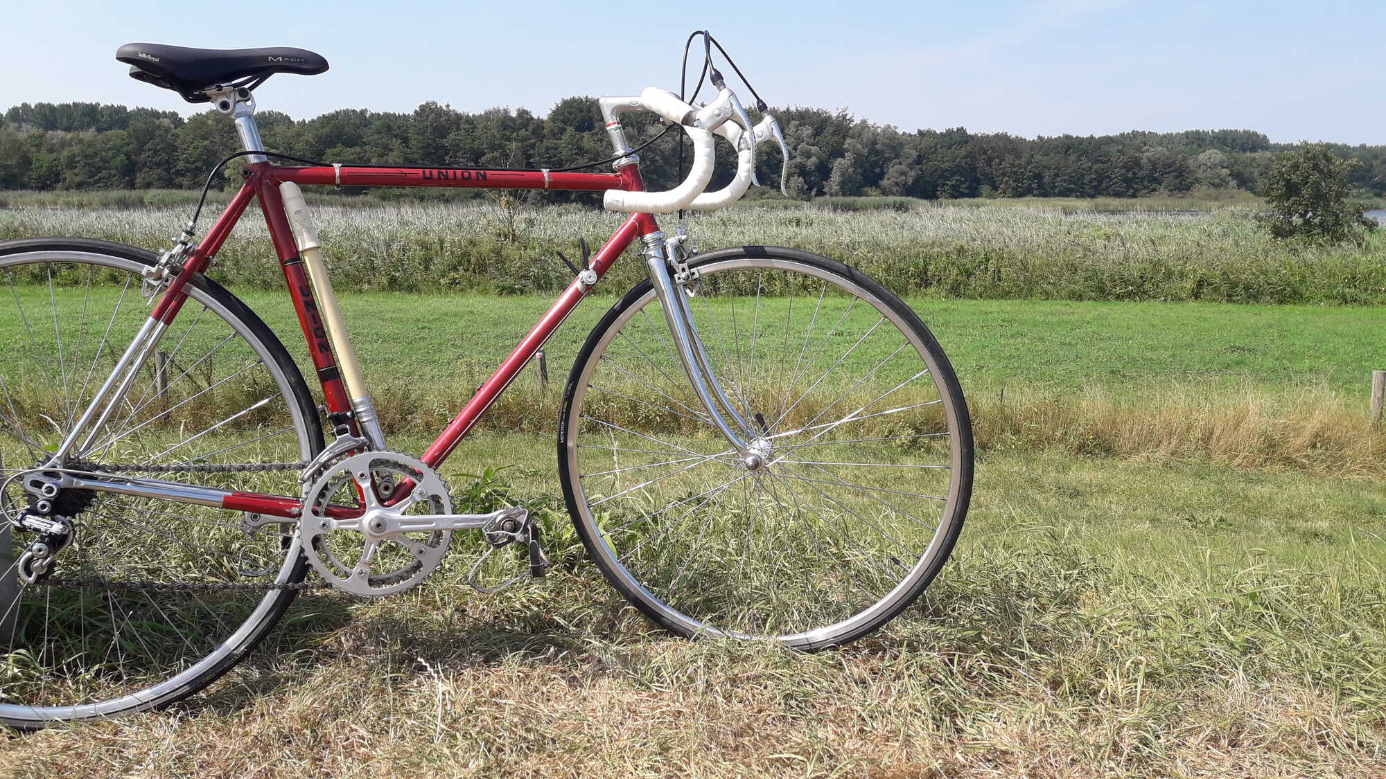

Hallo,
Ben sinds kort eigenaar van een prachtig Union waar ik een deel de geschiedenis van weet.
Heb de fiets van de dochter van de eerste eigenaar gekocht en volgens haar had haar vader de fiets, ze dacht in 1975 custom made laten bouwen.
Het frame was dus speciaal voor zijn lengte gebouwd en heeft deze volledig verchroomt en laten spuiten in een rode kleur.
Het frame heeft geen serienummer dus ben ik verder gaan zoeken om te weten te komen wat het exacte bouwjaar is.
Het schakelsysteem is Suntours en daar stond een code in die bij het jaartal 1973 hoort.
Ik zit nu nog met vragen waar ik graag een antwoord op zou willen hebben.
-Klopt het dat Union in de jaren 70 "Custom made frames bouwde?
-Werd dat vaker gedaan, het fietsframe volledig laten verchromen?
-Staat er geen serienummer in omdat deze Custom is gebouwd?
-En als de Suntours code aangeeft dat deze van 1973 is dat de fiets de zelfde leeftijd heeft?
Ik hoop dat er kenners zijn die misschien een antwoord op heeft.
Groet Hans

Wat ik er van zie is het geen 'mooi' handgemaakt frame, en het zou best een japanner kunnen zijn, maar met detailfoto's denk ik daar misschien anders over.
Als je een frame verchroomd is het niet ongebruikelijk om alles te verchromen, en alleen wat niet geverfd wordt mooi te poetsen. Afgezien van het poetsen was verchromen niet duur, dat kwam pas met milieueisen

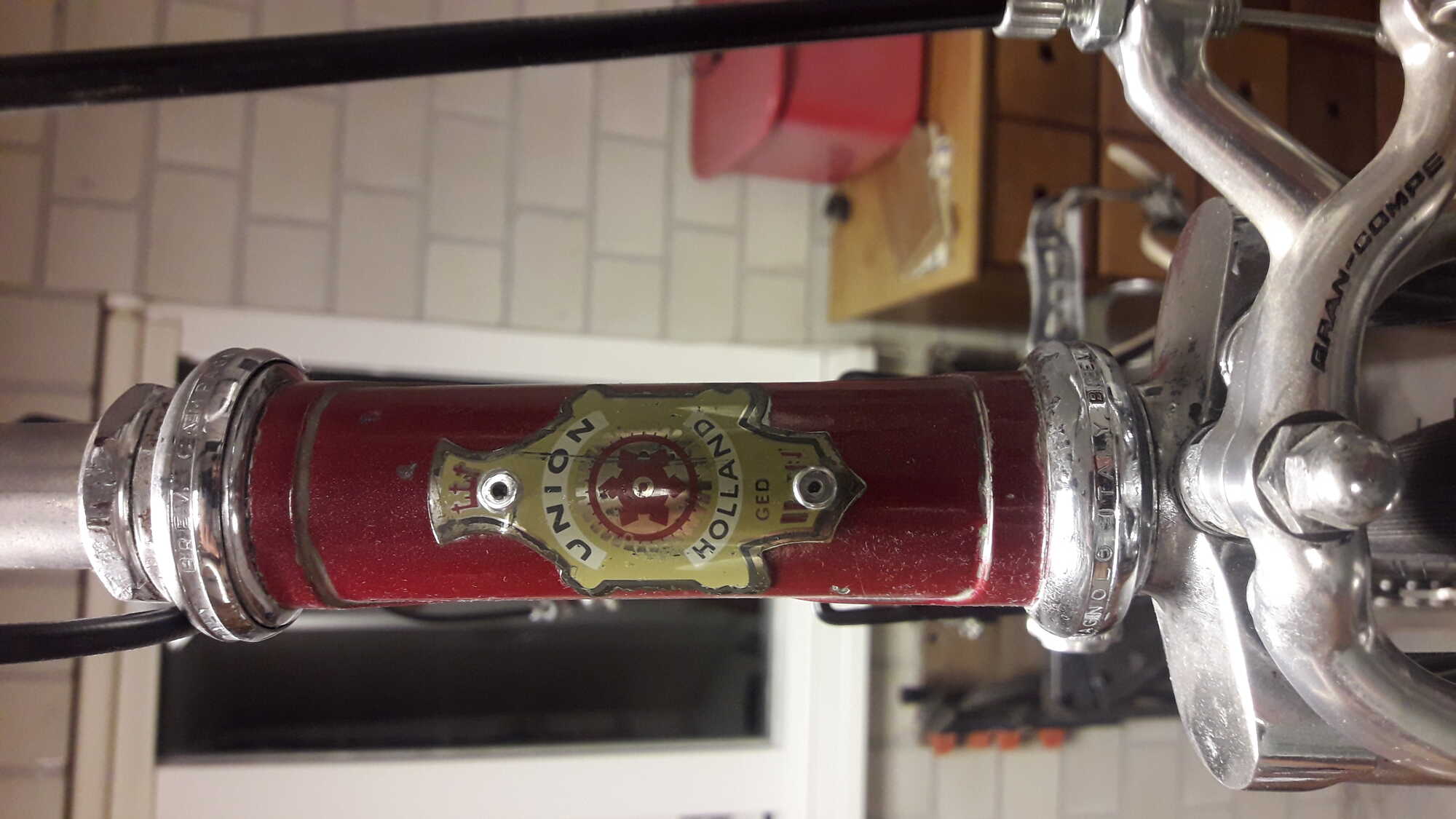

Verder zie ik dat het balhoofdplaatje met popnagels is vastgezet in plaats van de gebruikelijke klinknageltjes, das ook een beetje verdacht.
Voorts: Ik hoop dat het zadel en het stuur voor jou op de goede hoogte staan. De bijbehorende pennen zijn van aluminium en het frame en de vork heel waarschijnlijk van staal. Ik heb (een heel slechte) ervaring met een aluminium zadelpen in een stalen frame en die is er na bijna alle mogelijke soorten pogingen in beweging/eruit gekregen door een professioneel metaalbewerker. Het volledige contactoppervlak was vast-geoxideerd ...
Succes!

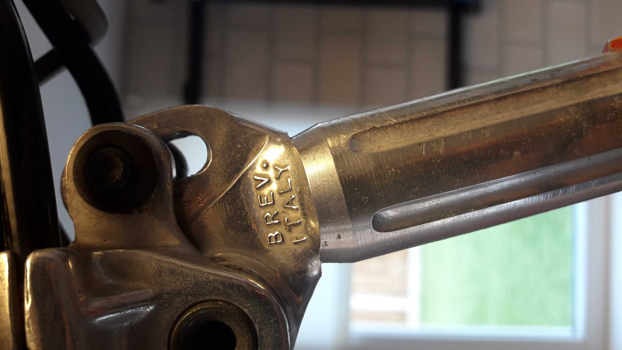

velofilie schreef: 24 aug 2020, 12.29 Hallo Hans,
Hebben de patten een gravering van de fabrikant?
Wat is de diameter van de zadelpen ?
Groet, Wiel
Hoi Wiel,
Diameter van de zadelpen is 26mm

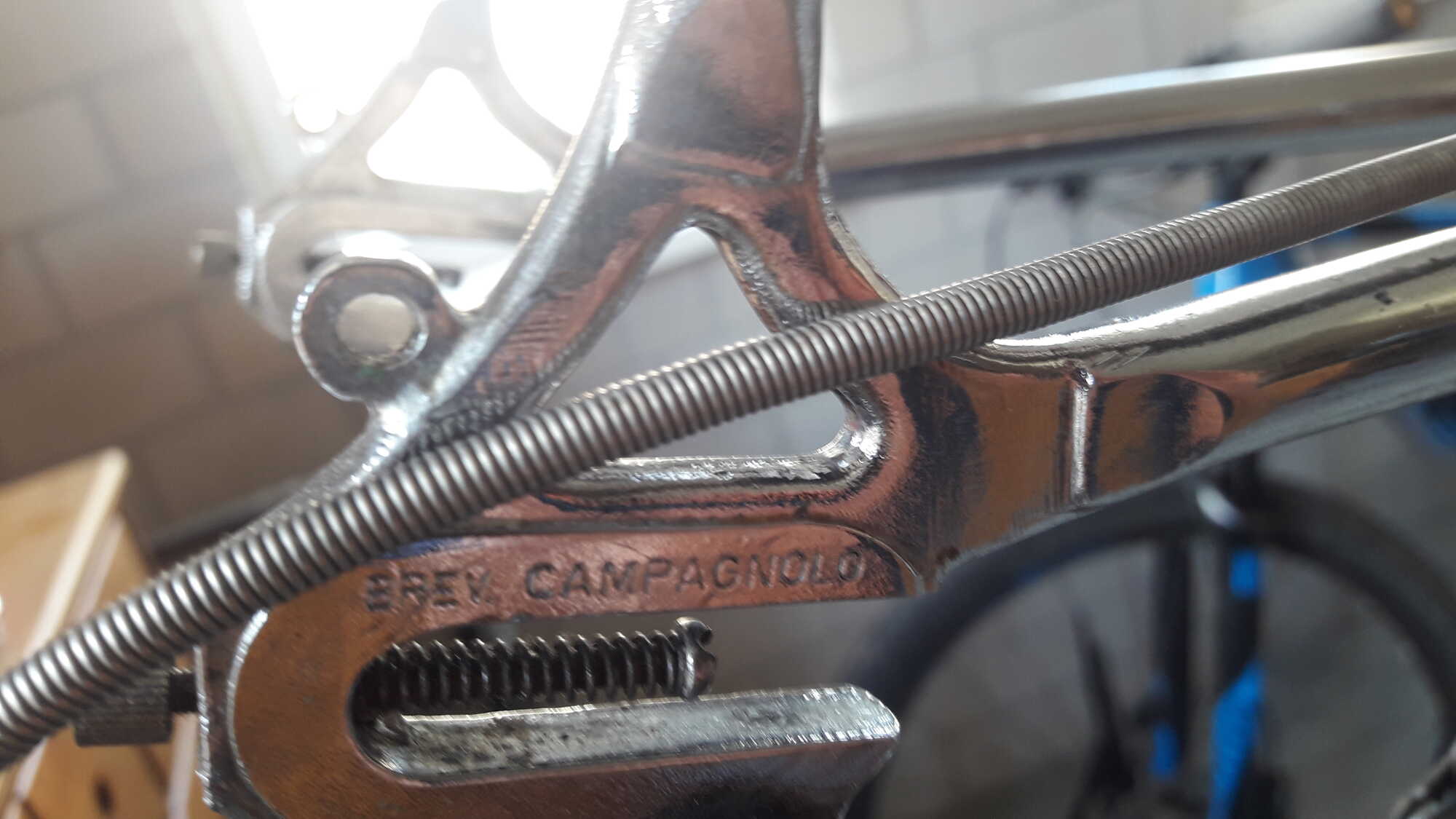

Berichten: 1795
Re: Custom made Union
Interessante padden, had ik nog niet eerder gezien met de recht afgesneden achterkant. Lijkt ook geen schroefdraad in het spatbordoogje te zitten. Misschien een budget versie? Zou wel eerder op een europese dan op een japanse connectie duiden. (CAmpagnolo is errug Italiaans)
26mm is dun voor een raceframe. Dat zou als er geen vulbus is gebruikt duiden op een wanddikte van de buis van (28.6-0.2-26)/2= 1.2mm. Bij een Reynolds of Columbus frame is dat eerder 0.6mm
