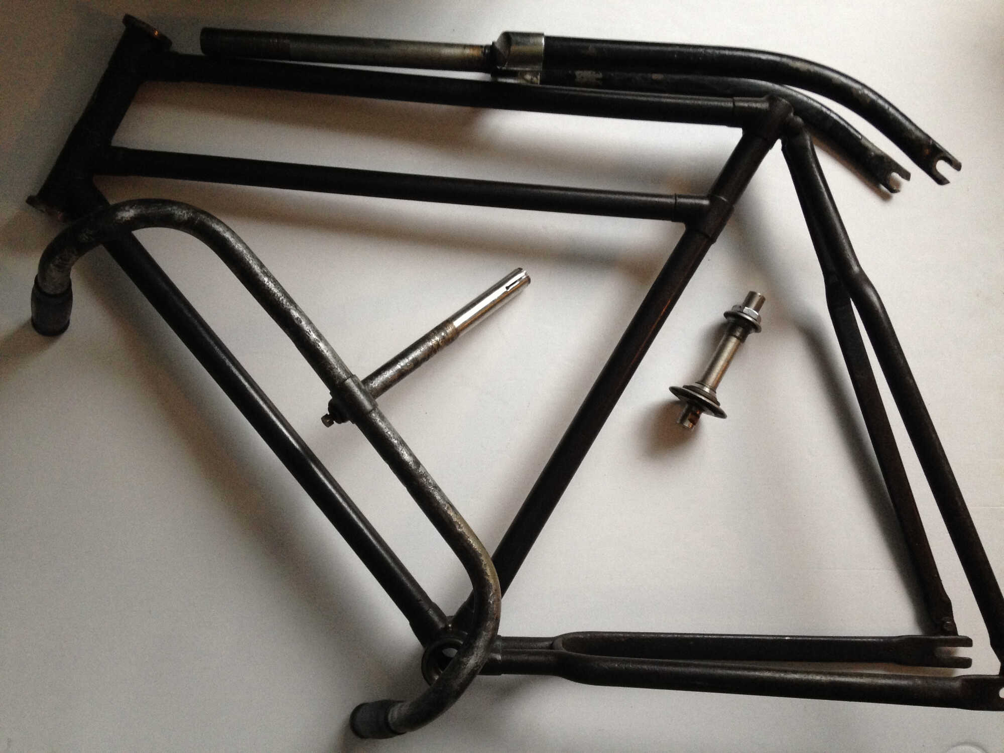

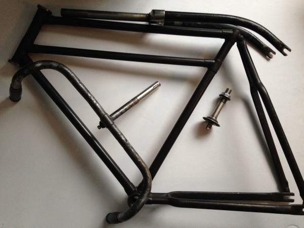

Ik wil een Gazelle Transportfiets uit 1928 nieuw leven inblazen tot nu toe heb ik het frame met een stuur .
Het is zelfs een hoge 61 CM en gebouwd voor een remnaaf { dunnere as dan de standaard Gazelle Doortrapper } .
Nu nog alle overige onderdelen ! wie heeft er een Gazelle Transport onderdeel of onderdelen liggen uit de jaren 20 ? .

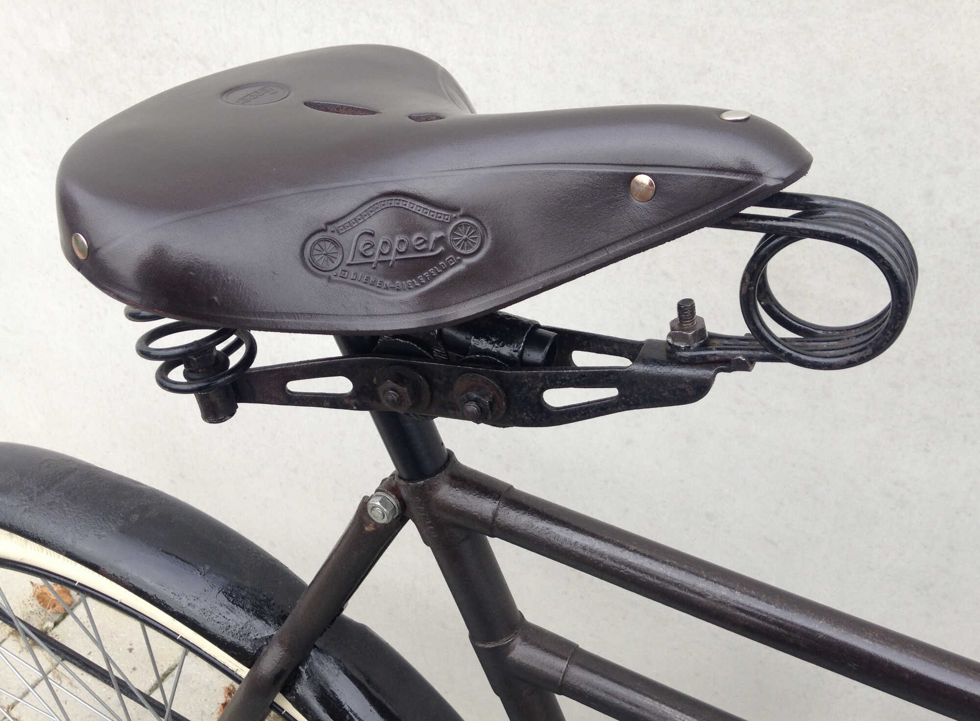

Ben bijvoorbeeld ook specifiek op zoek naar het type zadel wat erbij hoort { Lepper model 204 } en in ieder geval het type neusveer deze is 1 winding en dan groter dan de latere exemplaren ,als ook zoek ik nieuwe dubbele zadel stroppen .
De originele Gazelle Transport pedalen jaren 20 zoek ik ook maar ook dat is een zeldzaamheid .
Het rek is ook anders heb wel iets wat in de buurt komt maar de afbeeldingen bekijkend is het dat net niet of het moet gewijzigd zijn anders dan in de folders ,het rek wat ik nu heb is voor een dunne as maar ik weet niet welke as/naaf Gazelle in 1928 gebruikte.
De vork , er zit nu een jaren 30 in met vernikkelde kroon maar tot 1930 was de kroon anders van vorm en had de vork ogen voor de as .
Ook zoek ik Burco Transport spatborden deze zijn het zelfde model als van de jaren 20 Gazelle Transport en als ik het goed herinner minimaal 75 mm breed .
Natuurlijk zou ik ook graag een Mohawk hebben maar dat is onmogelijk doch als iemand een dergelijk frame heeft liggen ,waar men iemand blij mee wil maken ? .
Ook zou ik graag een Germaan met gebogen boven buis bezitten minimaal 58 CM hoog alleen een dergelijk frame zou ik al blij mee zijn ! .

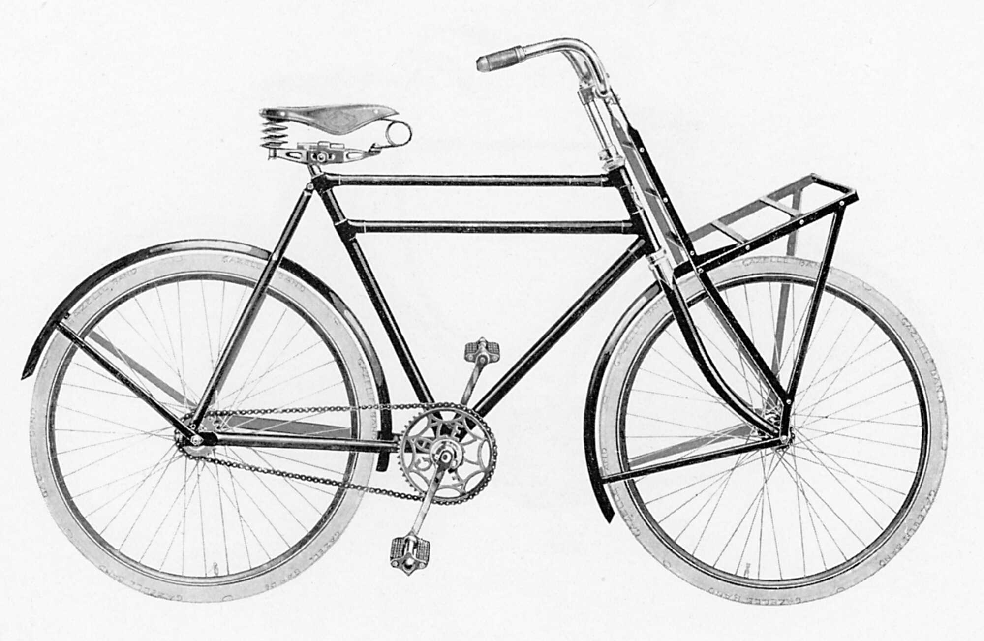

P.s. Gazelle had toen twee modellen: een met voorvorkkroon met punten, en eentje met de klassieke hangende schouders maar dan vernikkeld. Het eerste model staat afgebeeld met voordrager, het tweede zonder. Dus waarschijnlijk heb je al de juiste voorvork.
Hier vind je alvast 4 overgebleven Gazelle transportfietsen uit de jaren '20, 2 uit 1927 en 2 uit 1928: https://www.transportfiets.net/2018/05/ ... voor-1930/

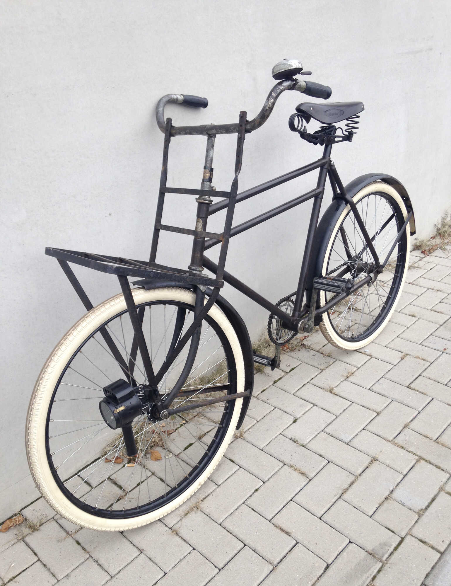

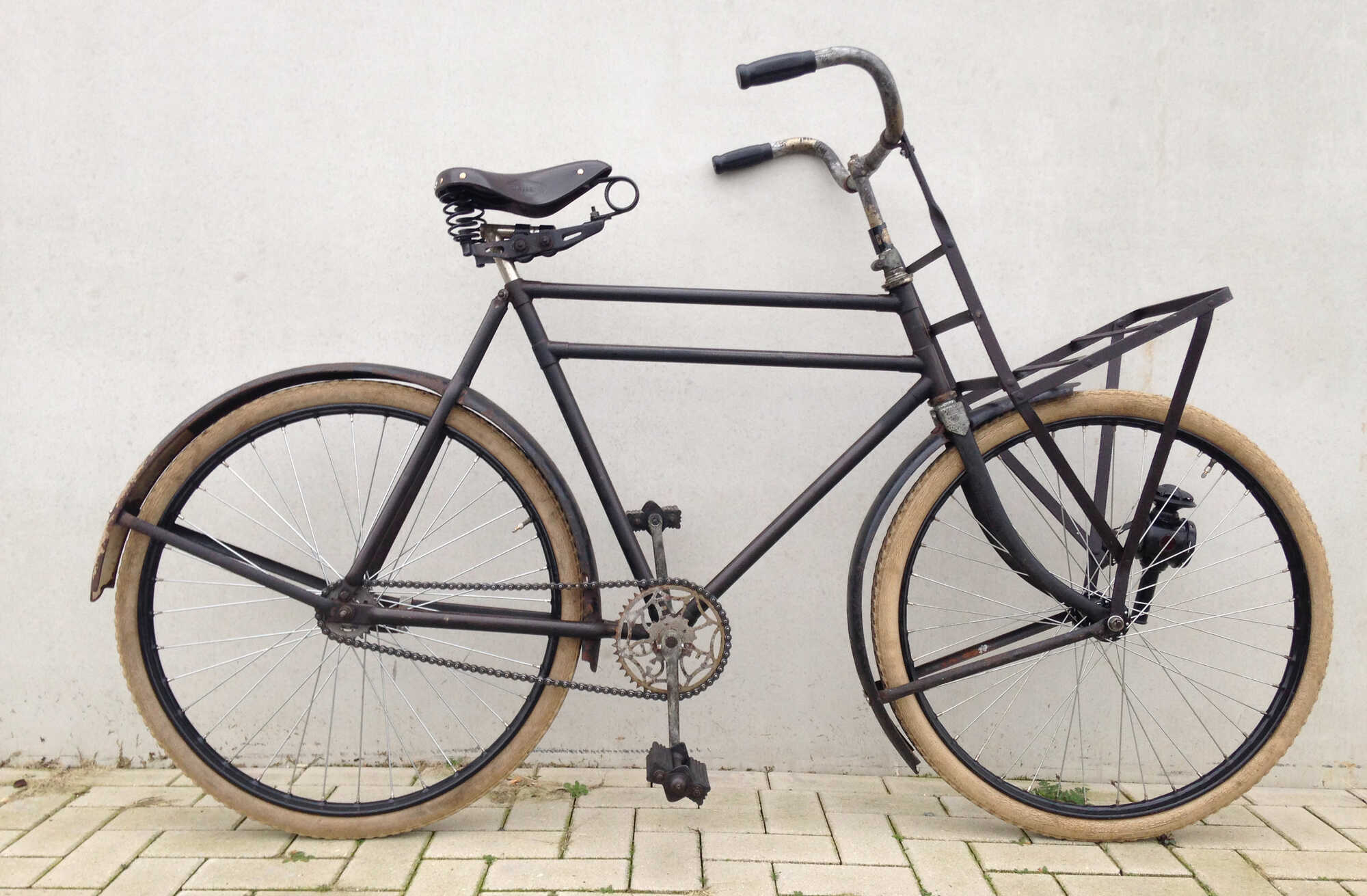

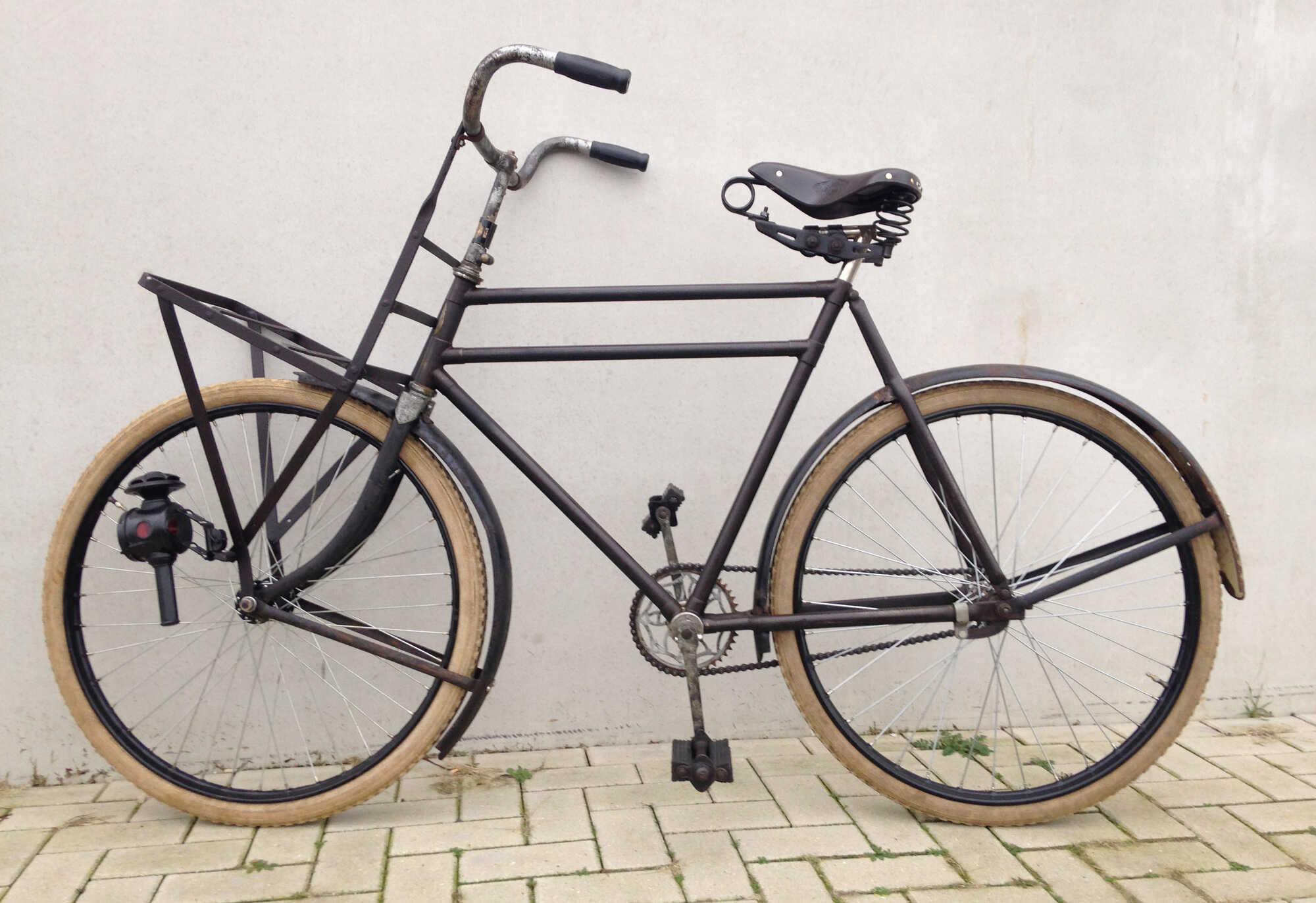

nog even het resultaat tonen .
mazell99
Berichten: 206
Re: 1928 Gazelle Transport
Bericht door mazell99 »

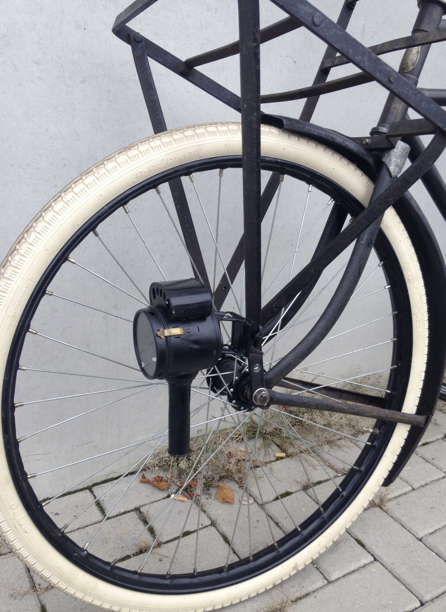

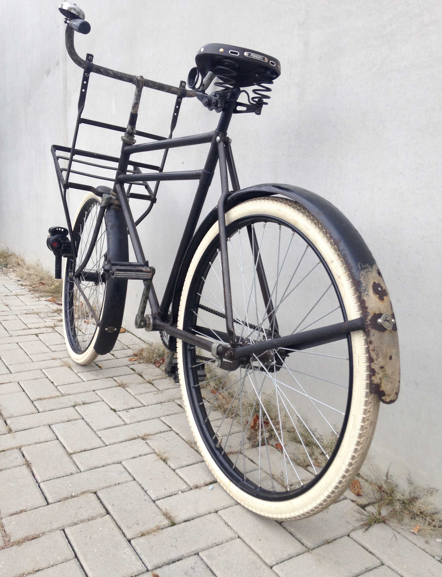

scherpere foto's met nieuwe bandjes .

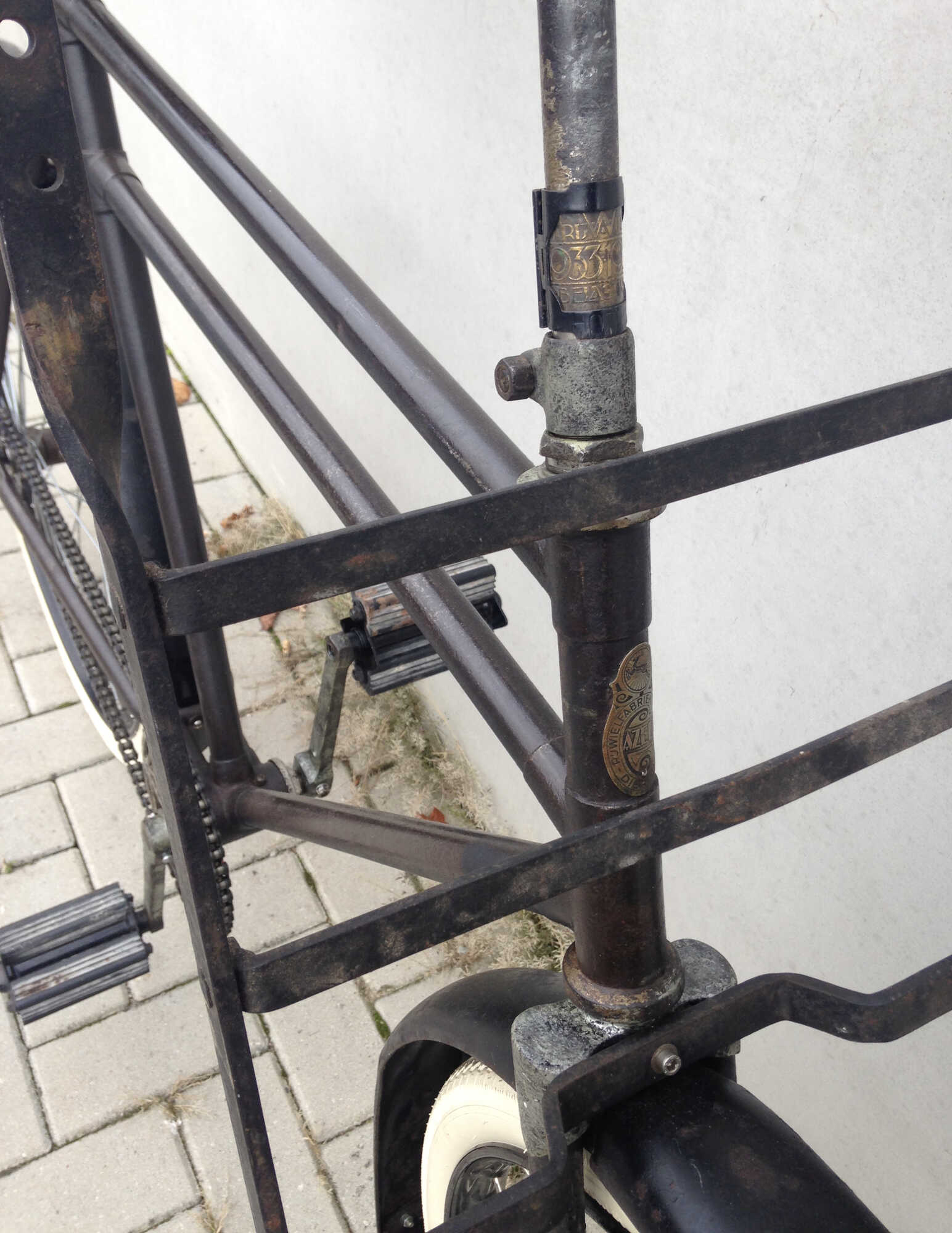

details
kaarsvlam
kaarsvlam
balhoofd
balhoofd
Lepper 204
Lepper 204

Mooi geworden :)
