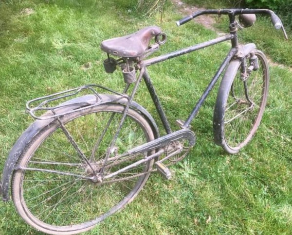

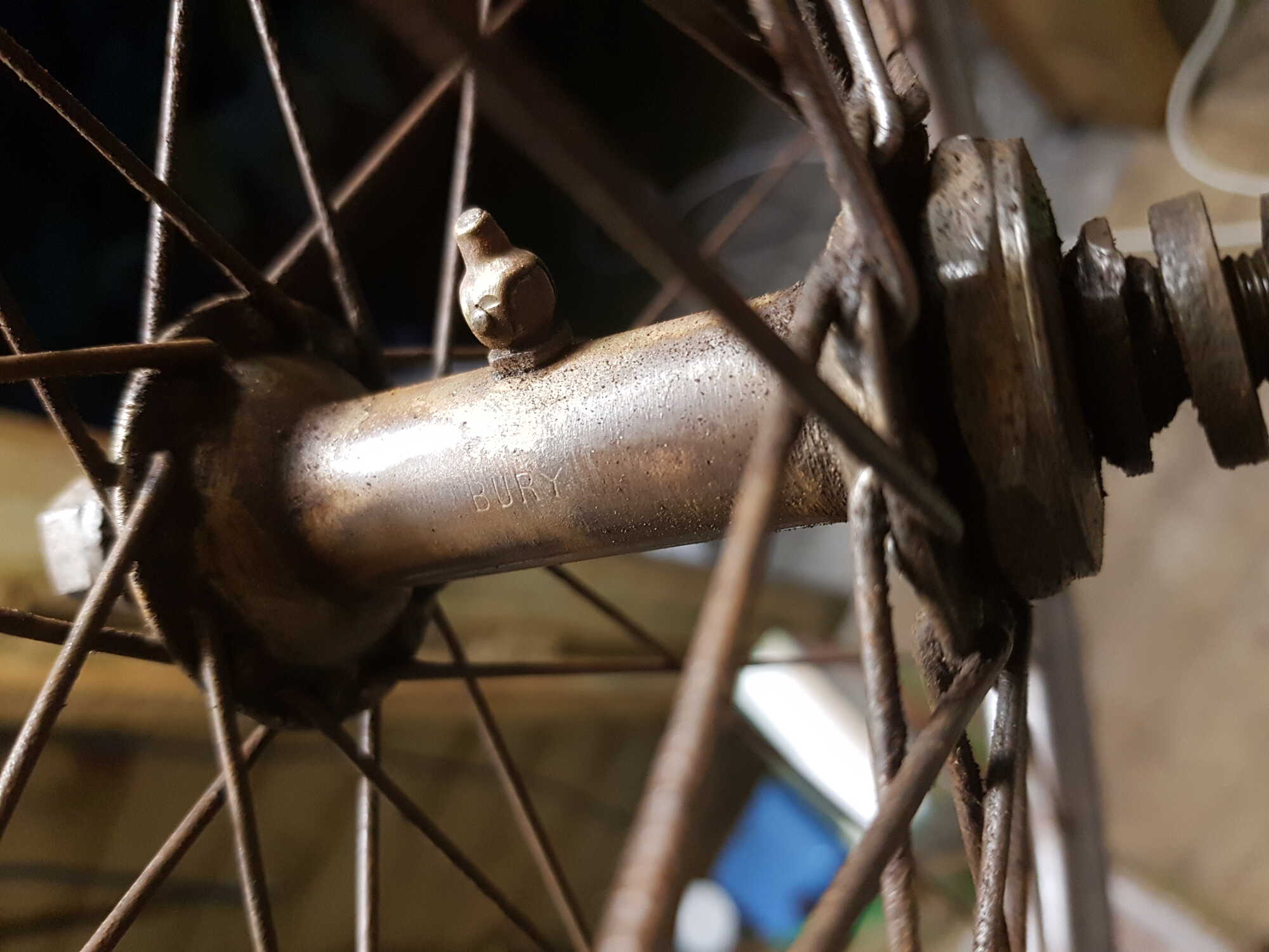

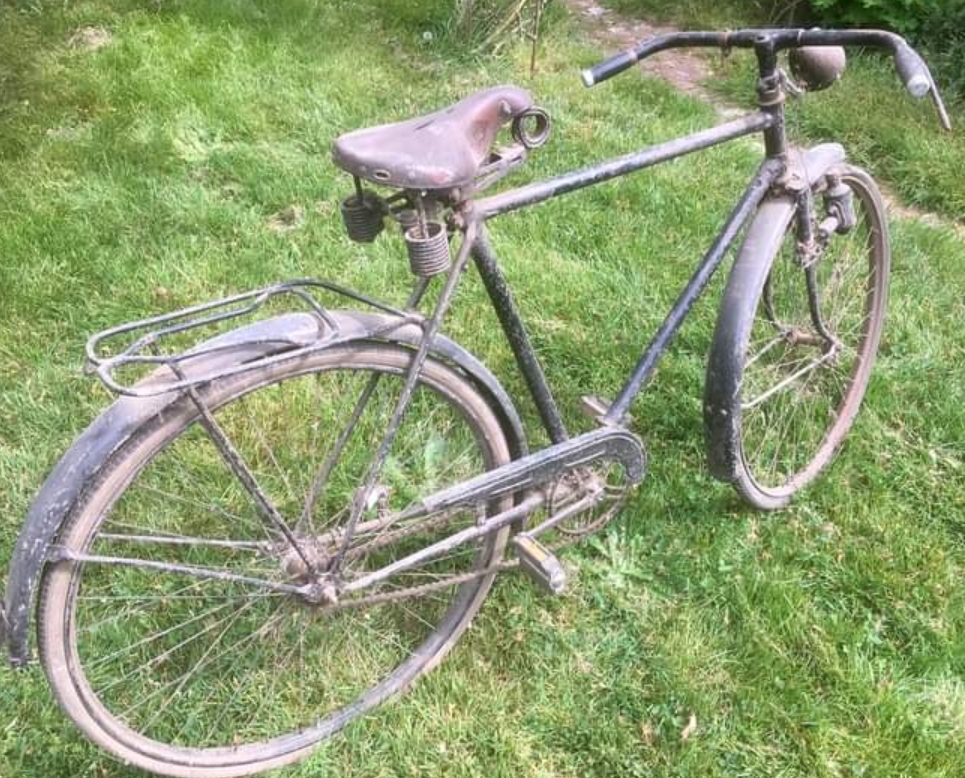

Beste allen,
Wie herkent de fiets waar ik aan begonnen ben?
De vorige eigenaar heeft de fiets volledig kaalgeschuurd en herschilderd. Geen transfers, geen originele lak, geen balhoofdplaatje, geen insignes in het frame of stuur... enkel het merk Bury op de voornaaf (Belgisch merk, KOOB ook naaimachines etc.) met spaken van FN. Achteraan torpedo van F&S 1948 M. Lepper zadel. Berko dynamo. Tiptop handvaten. Bayliss & Wiley trapas.
De vraag is of dit alles origineel een geheel vormde. Ik plan het frame te laten herlakken. Dit zou ik zo historisch correct mogelijk willen. Vandaar de zoektocht achter info...

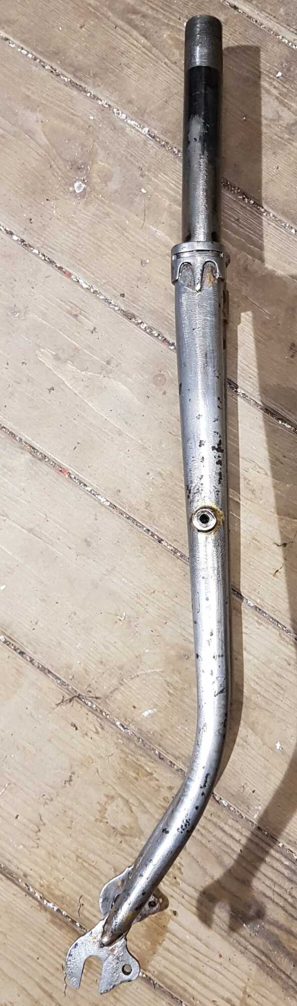

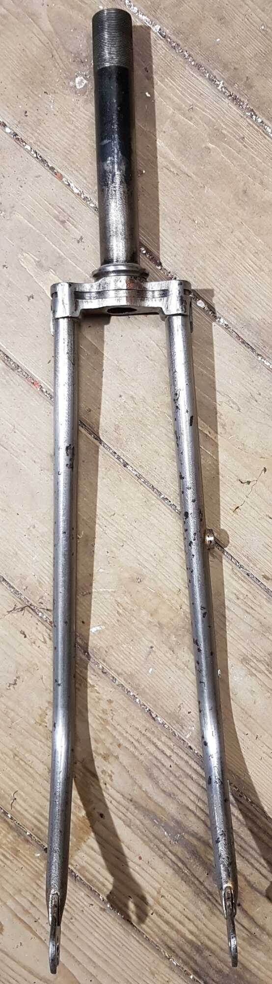

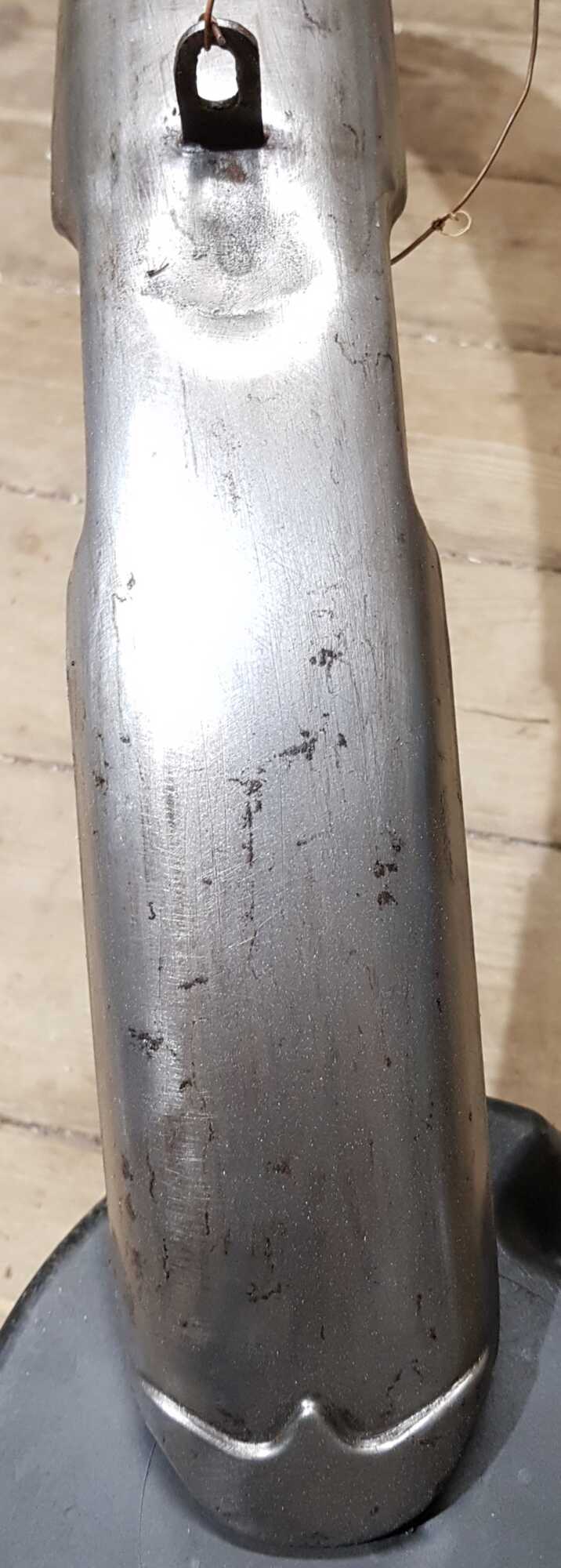

geen antwoord op je vraag, maar die voorvork heeft nog wat aandacht nodig
Re: Wie herkent dit? Bury? 1948?
Ja op die foto zie je het inderdaad goed. Een muurtje van iets te dicht gezien maar dat valt misschien wel recht te trekken.

Hi,
"De vraag is of dit alles origineel een geheel vormde"

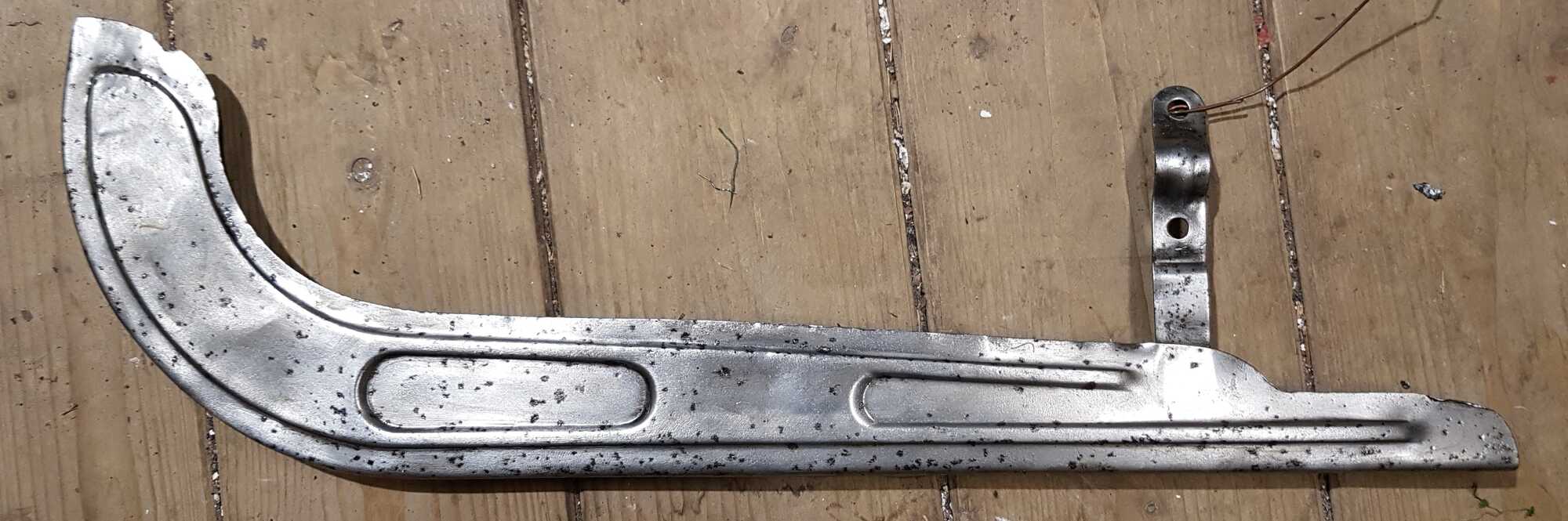

Een van je fotos is van voor de kaal schuren & die lijkt een heel origineel fiets.
Op de boven buis van de voorvork lijkt er nog steeds origineel zwarte verf te zitten maar met de uitgesneden lugs & deco stuk op de voorspatbord zal ik wel aan een 2 kleur uitvoering denken.
Mooie fiets.
Jon
Mooie fiets.
Jon

Dag Jon,
Dank voor het compliment. Inderdaad hier en daar is er nog een spoor van de zwarte lak. Twee kleuren is zeker een plan en de nodige biezen. Voorbeelden zijn altijd welkom. Tijdsperiode net na WOII.
Herkennen doe ik hem ook niet. Maar ik denk dat 1948 geen gek uitgangspunt is.
De voornaaf doet veel ouder aan met die grote afschroefbare stofkappen lijkt hij eerder uit de jaren 20. Maar niks is onmogelijk, en zeker niet kort na de oorlog toen de onderdelen nog schaars waren... Het lijkt op de foto alsof beide wielen andere velgen hebben, maar dat is wat onduidelijk. In dat geval lijkt me het achterwiel dus eerder origineel.
Belgische fietsen waren vaak 'extreem' gedecoreerd. Ziehier bijv. mijn Lion Rapide van 1951 https://oudefiets.nl/phpbb3/viewtopic.php?f=41&t=4849

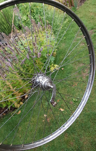

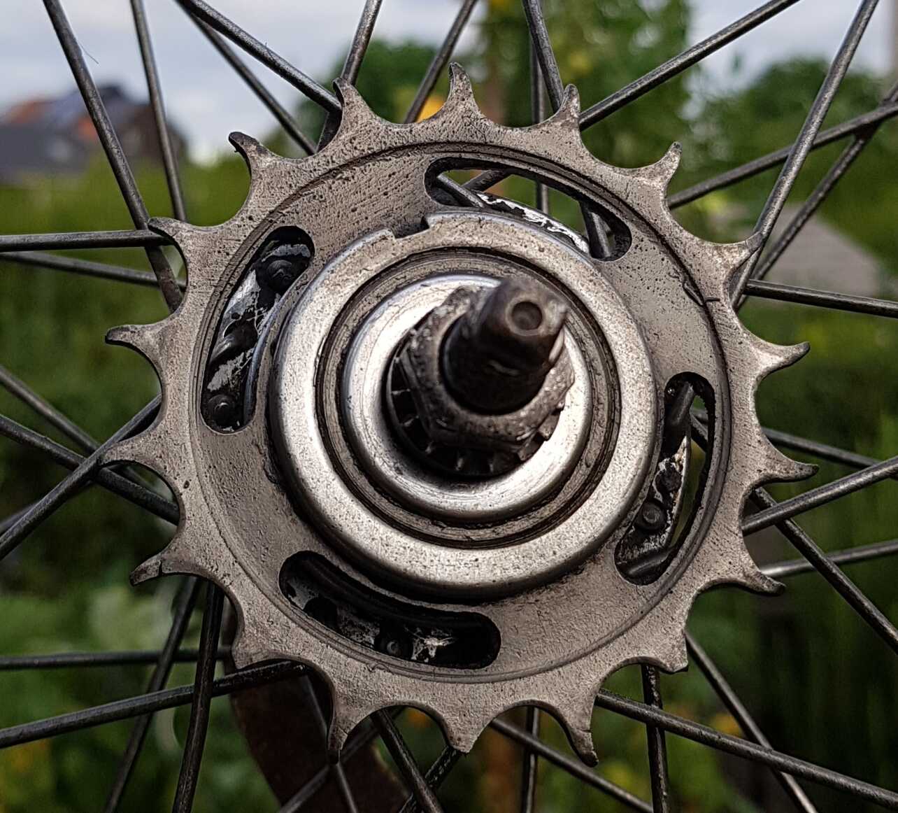

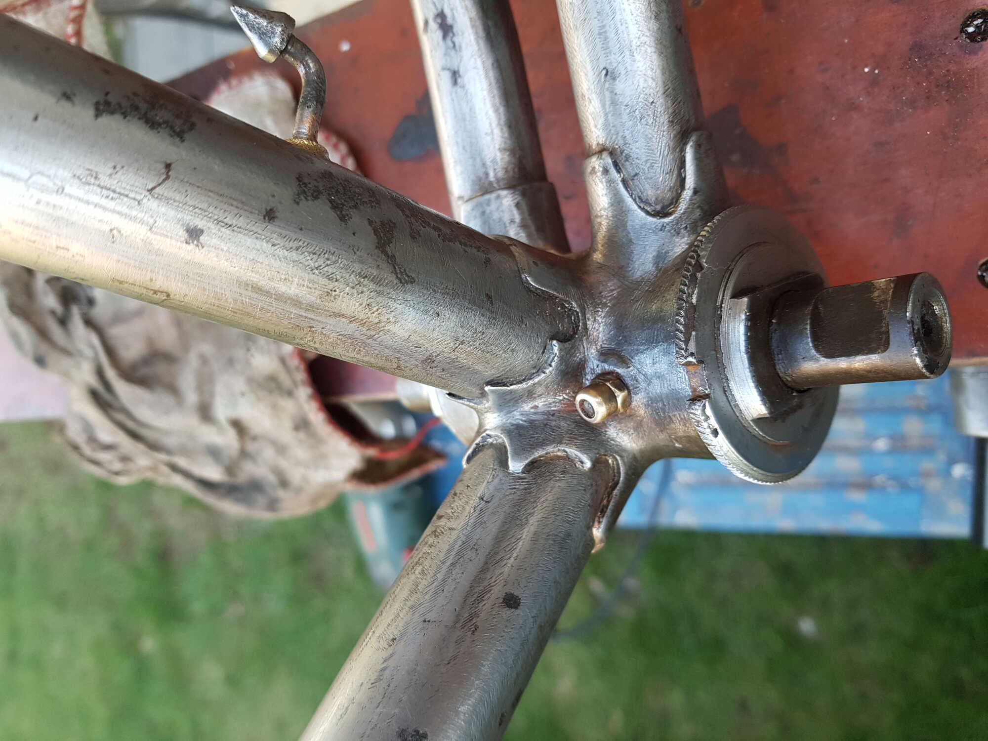

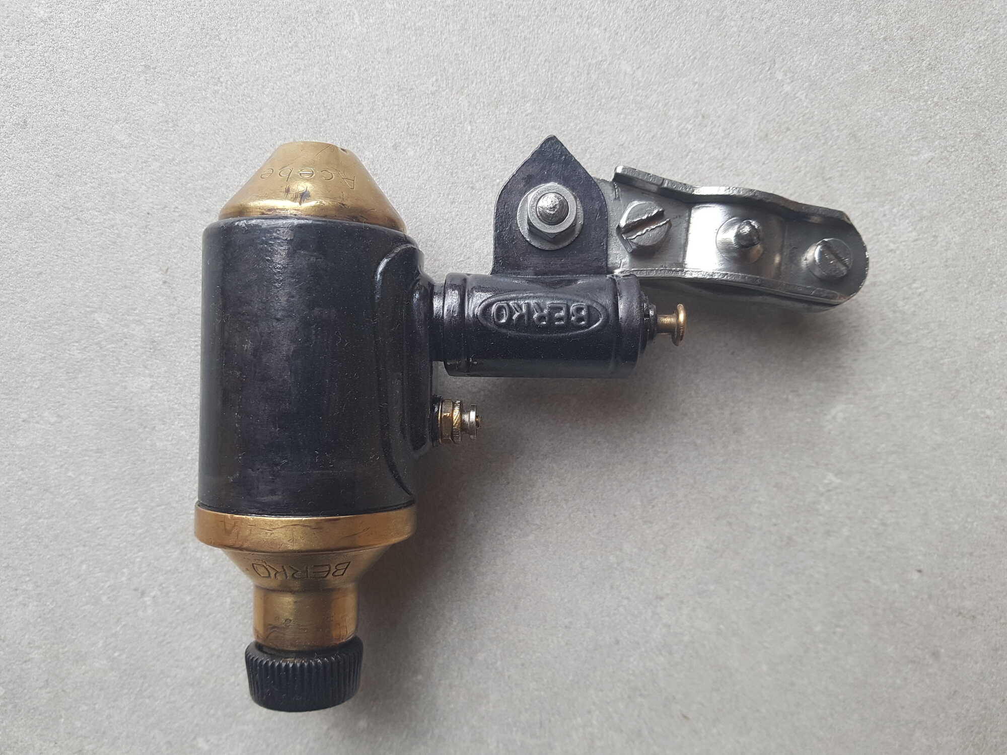

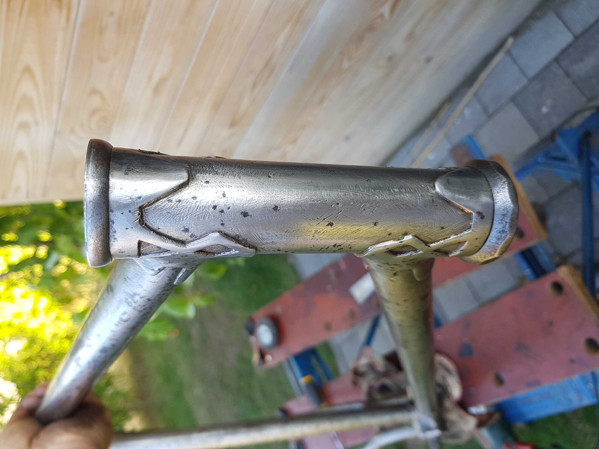

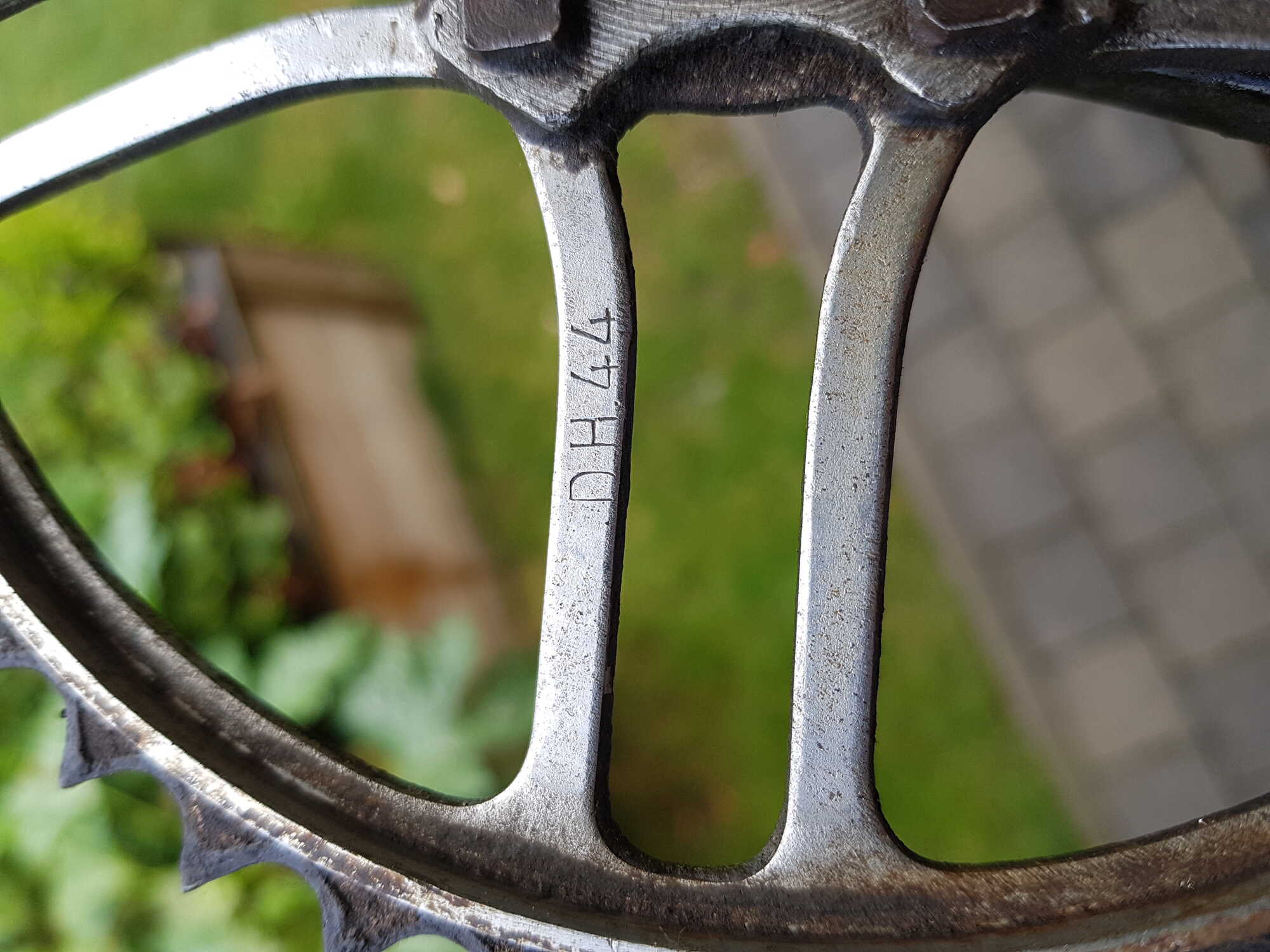

Super fiets je Lion Rapide. En inderdaad goed opgemerkt. Het voorwiel is duidelijk ouder dan het achterwiel. Ook de dynamo is een vooroorlogs model. Misschien is de fiets wel ouder dan het achterwiel. Dit is intussen schoon. Heb zelden een nog meer afgeleefd tandwiel gezien. Op internet vond ik ook een foto van een gelijkaardig Bury frame met originele verf. Helaas zonder verdere info. Dat evenaren wordt een uitdaging. De uitgesneden vormen aan de lugs lijken er sterk op. Maar ik heb nog steeds geen enkele fiets gezien met dezelfde geometrische vormen aan het balhoofd...

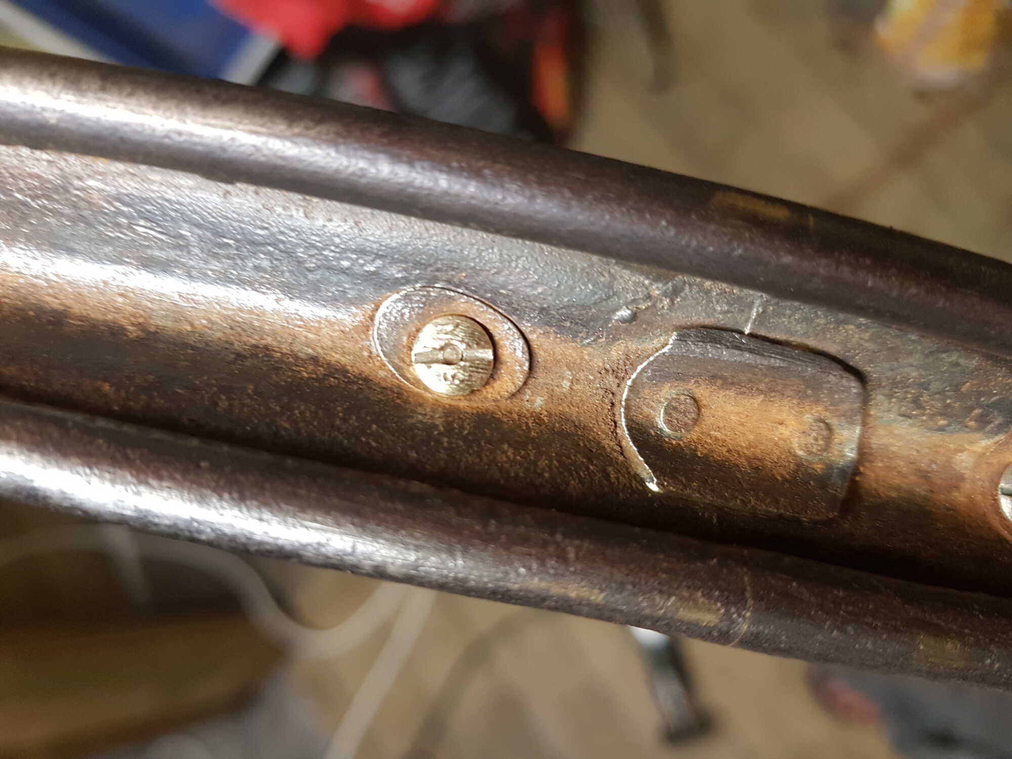

Dag Koen,
De geklonken (geklinkte?) velg [vind-ik-mooi] lijkt me ook wel een indicatie voor het bepalen van de leeftijd. Ik zie het voor het eerst. Misschien is er iemand die daar iets over kan zeggen?

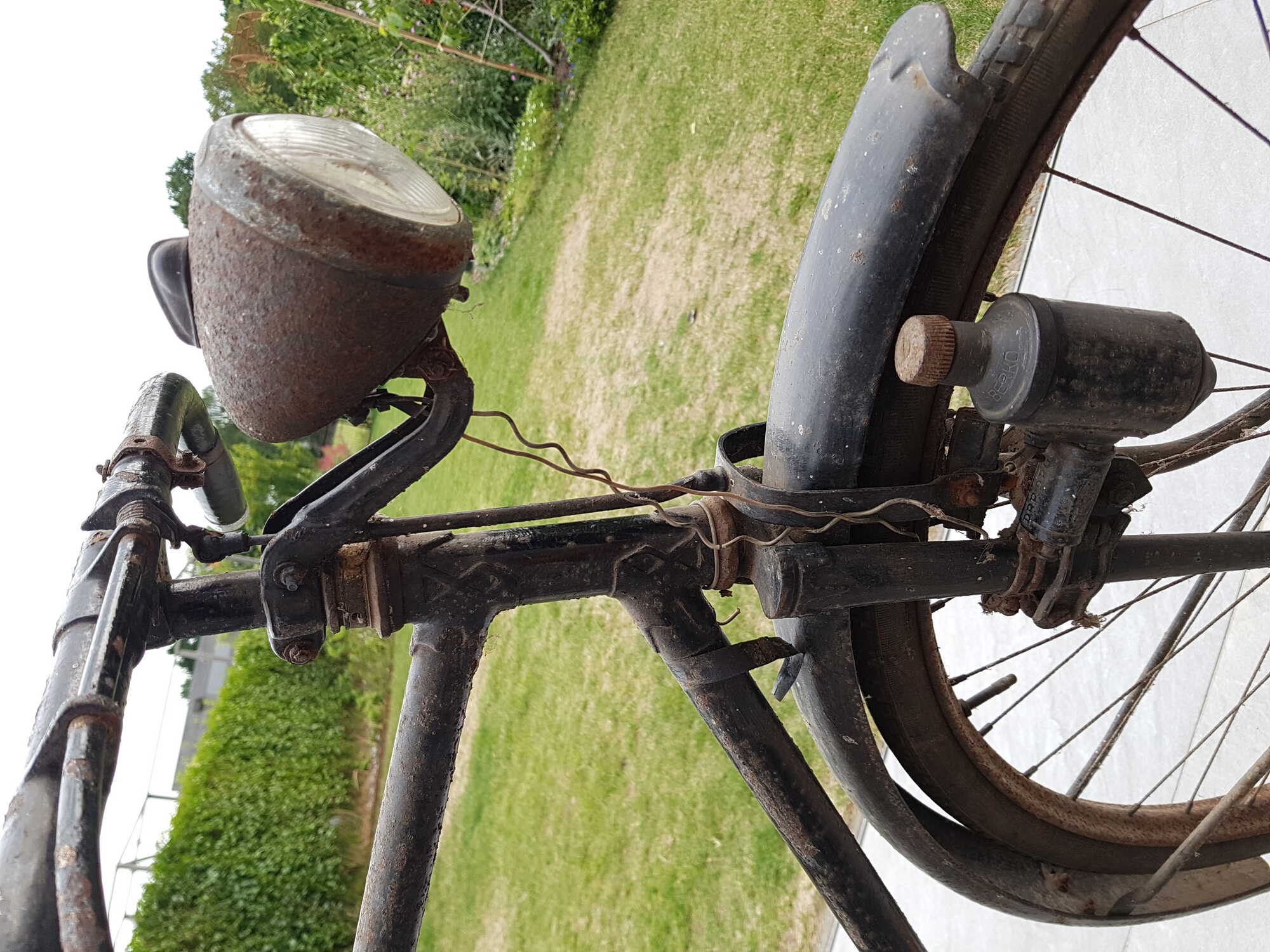

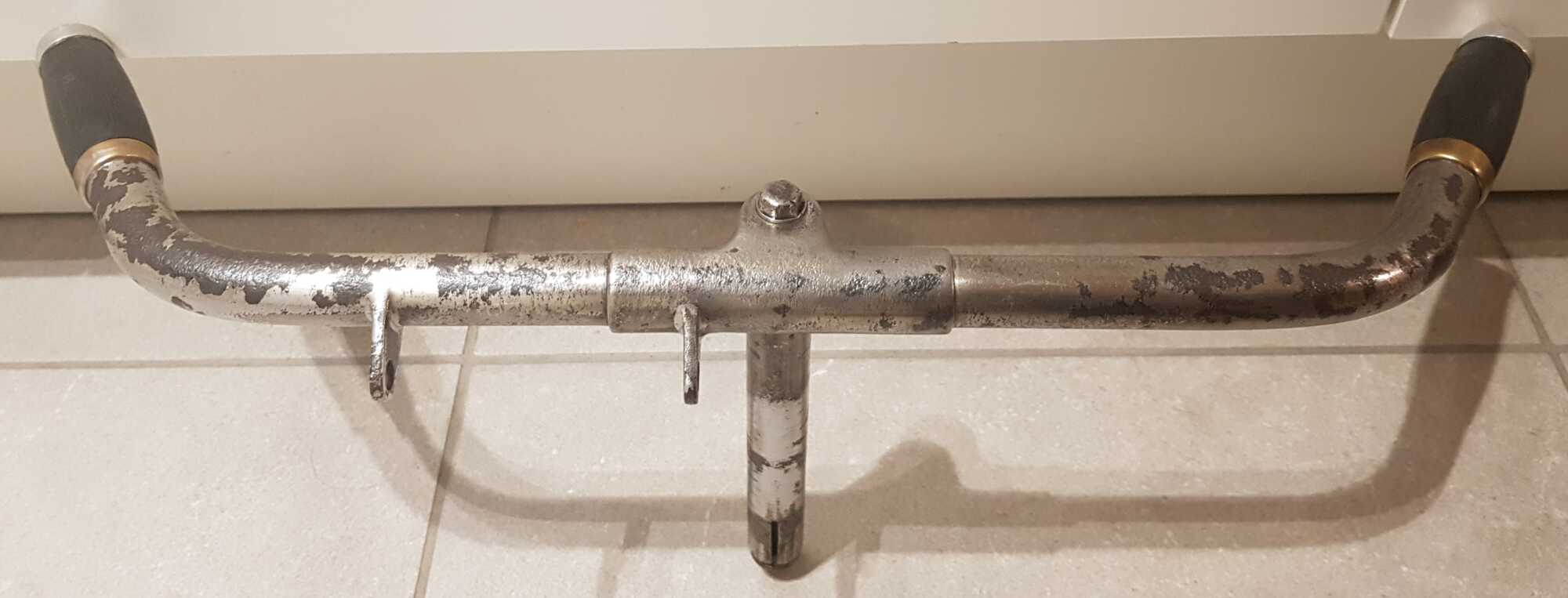

Hi,
Ik zie nu voor de eerste op de origineel staat foto een velg rem knijper op de stuur. Heb je die nog steeds?
Gr
Jon
Gr
Jon

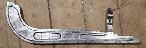

Dag Jon,
Ja zeker. Zie hier enkele foto's. Maar nergens een merknaam...
