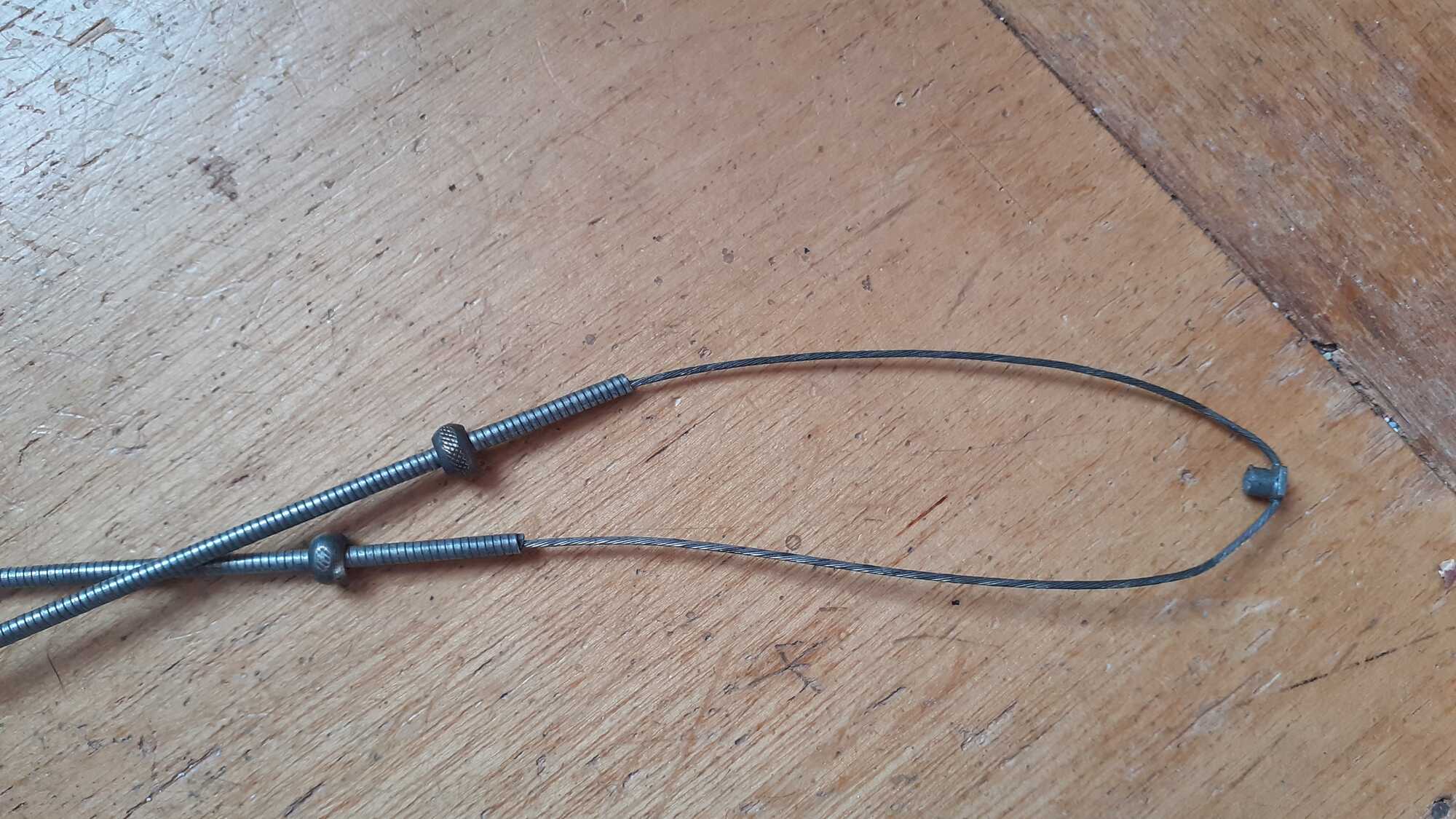

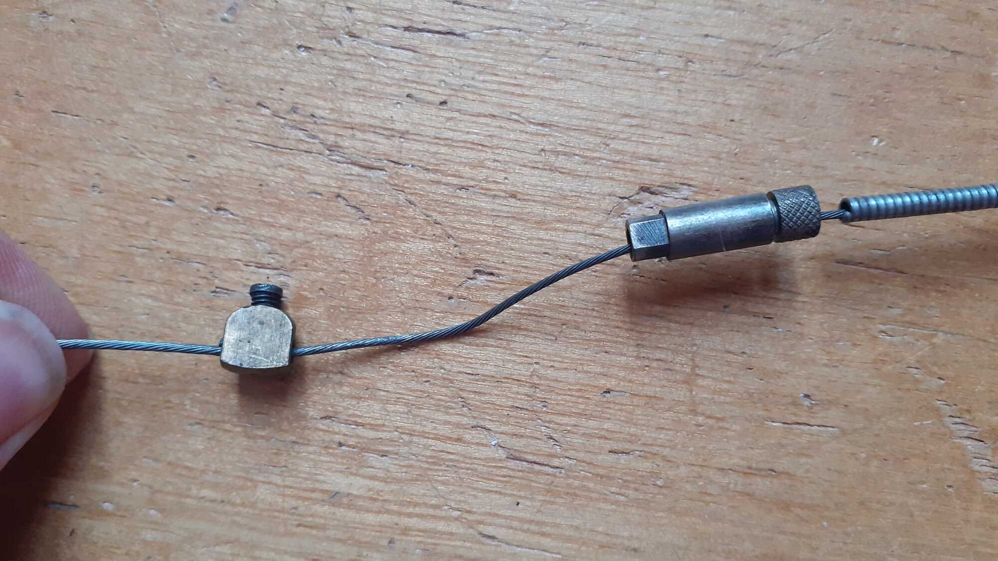

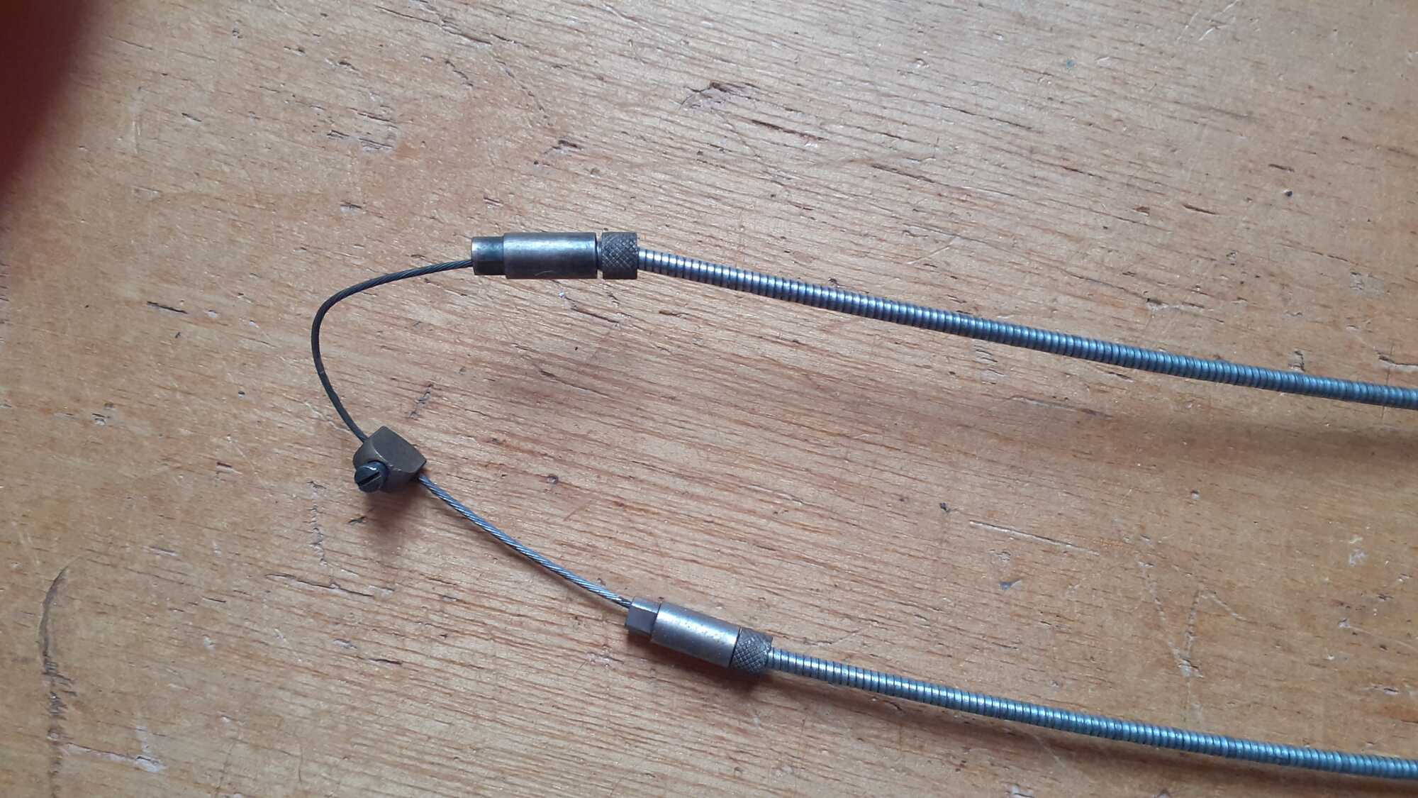

De binnenkabel loopt inderdaad helemaal rond. Er zitten als het ware twee halve buitenkabels overheen die aan de uiteinden een nippel hebben. De stukjes binnenkabel die bloot liggen hebben ieder een eigen model nokje erop.

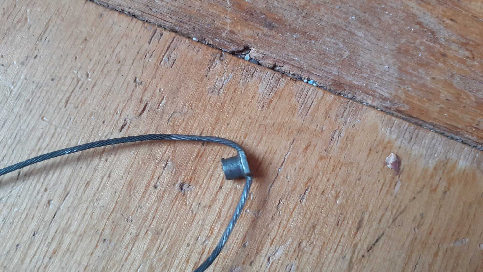

Hier wat foto's. De kant van de shifter heeft stelbare nippels. De kant van de derailleur heeft bolvormige nippels.

Hallo . Die bolvormige nippels die zitten niet vast en zij alleen voor het vrij bewegen bedoeld ????
Dank je
Berichten: 741
Re: Cyclo derailleur
Bericht door Cyclissimo »
Die op de buitenkabel? Die zitten wel vast. Die vallen in de gleuven bij de derailleur, als kabelstopje.
