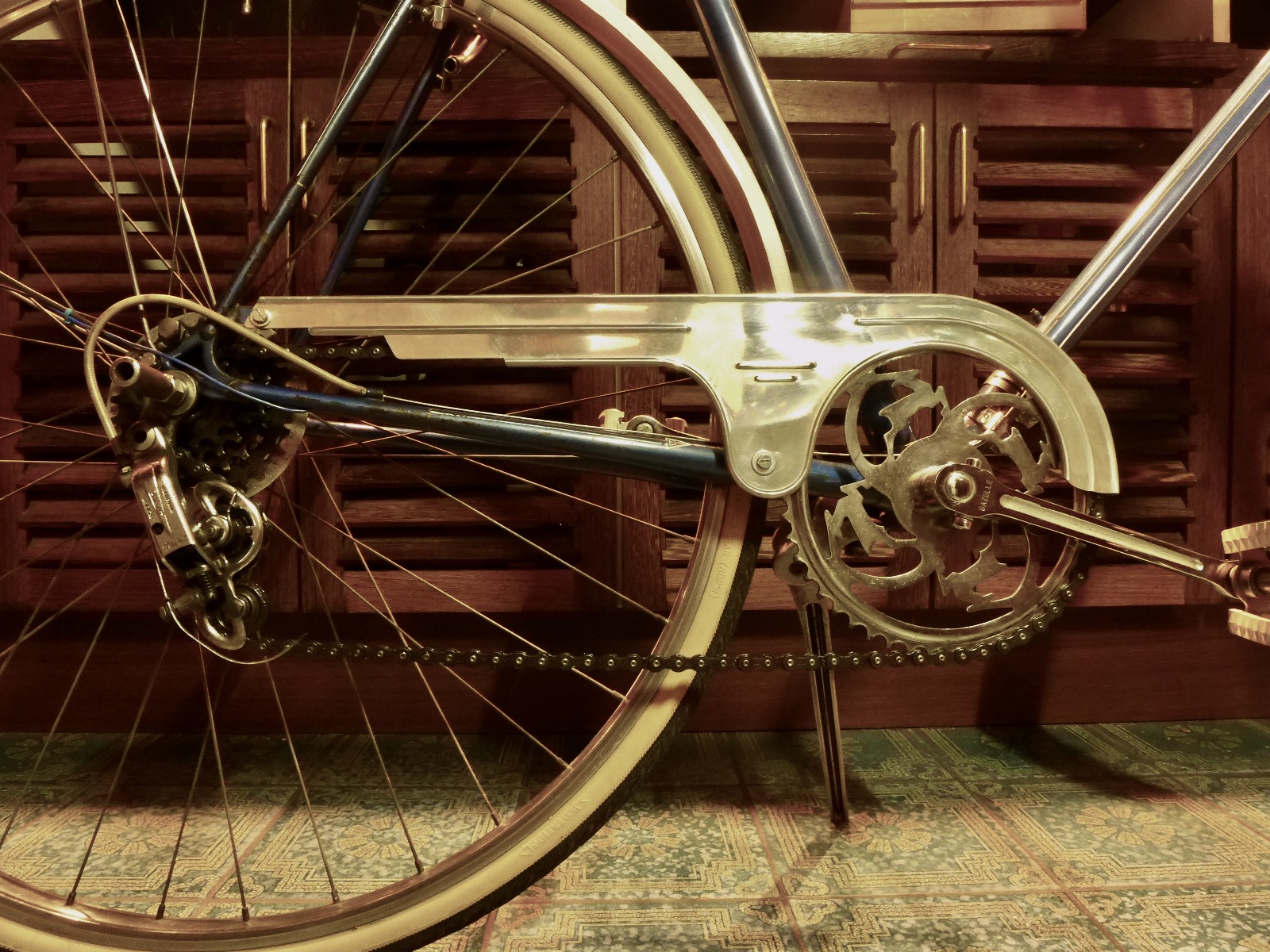

Op de fiets van mijn vriendin heb ik een "Rigid" Duralumin kettingscherm geplaatst. 45T voor met een 11-28T achterverzet.
Afbeelding
P.s. aluminium is óók een metaal. ;)

Tja, de afbeelding hier is wel een beetje dubbelop. Een kettingrandje én een kettingscherm. Zoiets als sex met twee condooms over elkaar. Safety first. :D

marco verbaant schreef: 20 okt 2020, 13.05 Tja, de afbeelding hier is wel een beetje dubbelop. Een kettingrandje én een kettingscherm. Zoiets als sex met twee condooms over elkaar. Safety first. :D
Ware het niet dat de kans op scheuren met 2 condooms over elkaar wel groter is. Misschien eerder pil en condoom. :P
Maar het is geen verkeerde oplossing voor een dame die in de zomer graag broeken met extreem wijde pijpen draagt. ;)
