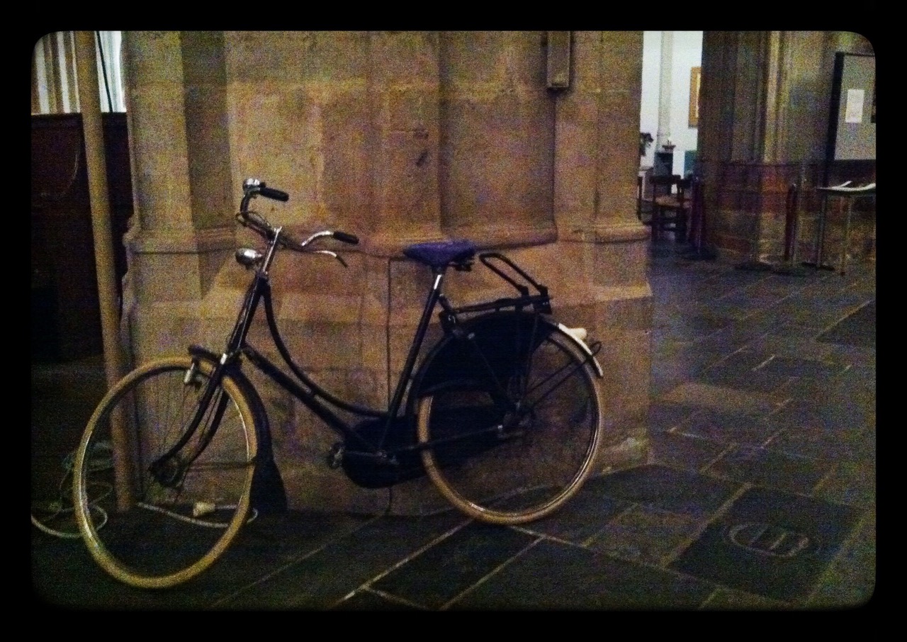

Ik kreeg onderstaand bericht. Wie ziet er wat in om hem op te halen? In dat geval mag je mij mailen en krijg je het adres.
De foto is al wat ouder schrijft ze. Jasbeschermers zitten er niet meer op.

"Ik heb een Gazelle tour (of iets dergelijks) uit 1960 en die is op. Ik wilde de banden laten vervangen maar de fietsenmaker had het geprobeerd en zei: dat gaat niet meer. De velgen zijn door, sommige spaken zitten los, andere onderdelen zijn versleten.
Ik vroeg me af of ik iemand nog blij kan maken met onderdelen van de fiets die misschien nog goed zijn. Kunt u mij verder helpen? Die persoon mag de hele fiets meenemen.
Ik woon in Utrecht."

lijkt het of staat de fiets in een kerk

Fraaie foto, leuke Gazelle. Goed te redden! Graag foto hier tonen van "reddingsactie", leuk! Probeer bij afhalen het verhaal van eigenaar/en op papier te krijgen. Fiets met een verhaal is des te meer waard, bedoel erfgoedwaarde. Groet, Jan.

Ik ben vanmiddag bij de eigenaresse langs geweest maar ik heb de fiets niet meegenomen.
Er zit een heel verhaal achter, zij had de fiets tientallen jaren geleden geërfd van haar oma die de eerste eigenaresse was. Ik merkte dat het haar pijn deed de fiets weg te doen maar ze wist zich geen raad na de weigering van haar fietsenmaker om de fiets te repareren.
Wat moet er gebeuren?
-het achterwiel is slecht, velg is doorgeroest, S/A trommelrem leek mij nog goed. Ik stelde haar voor om een nieuw wiel met remnaaf te kopen en dat er in te zetten, met nieuwe band uiteraard.
-trapas leek mij goed, geen noemenswaardige speling en draaide soepel.
-speling op het voorwiel, ik vermoed een kwestie van afstellen van de conus
Zelf kan ik haar niet helpen met de reparaties omdat ik te ver weg woon.
Vraag; is er iemand uit Utrecht of omgeving die mevrouw kan helpen met de reparaties? Mevrouw weet dat ik die vraag hier stel. (adres en telefoonnummer kan je van mij krijgen)
