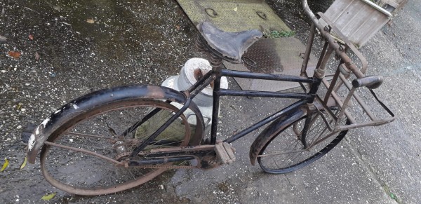

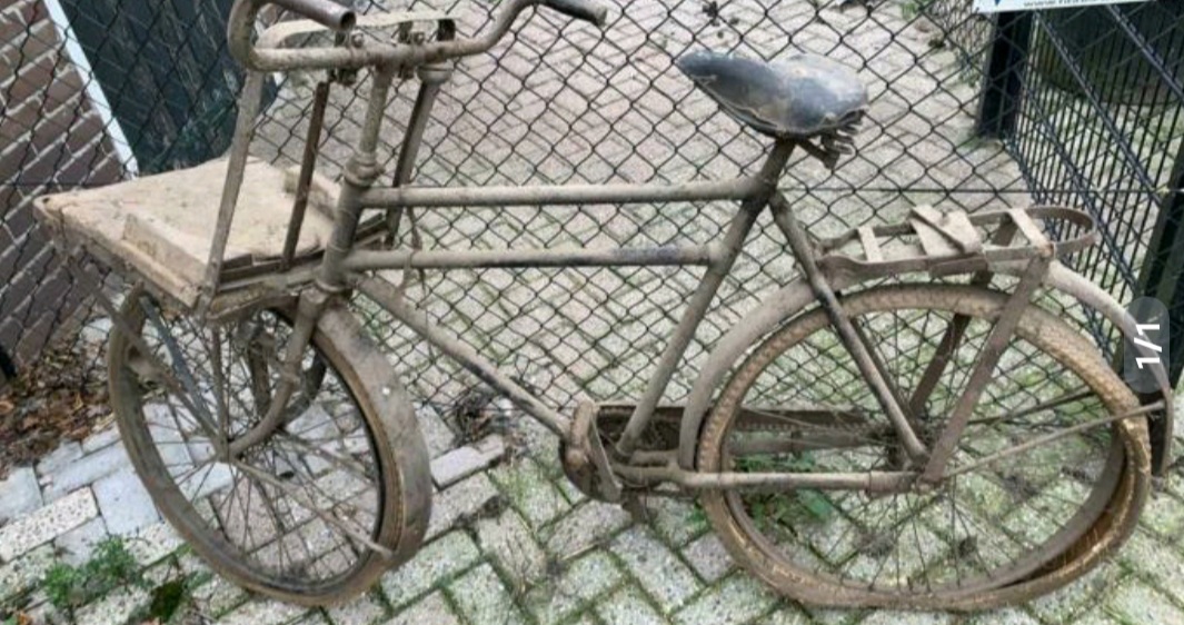

ik heb deze transportfiets gekocht
zoals jullie zien licht hier een helelaag stof over heen
hoe maken jullie hem schoon en behandelen jullie hem?
en wat doen jullie tegen roestige delen?
r=ik be zelf tegen owatrol dat is en blijft plakerig of kan je er teveel op doen dat die darom blijft plakken?

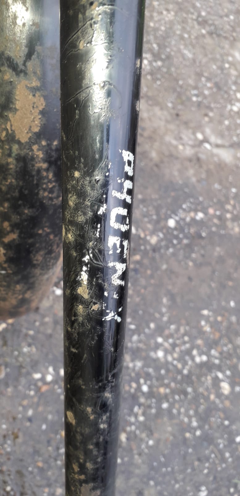

de fiets is in orriginelle lak alleen is die hier en daar wat slechter aan toe
de achter velg zit geen verf meer op terwijl de voorste nog heel netjes is
verder zitten er ook nog transvers op
iemand hier tips voor de achtervelg onderandere zonder dat het rubber oplost en ook niet verder verroest
velg is nog goed en niet rot

oke dankje
na gebruik van de owatrol er zoveel mogelijk weer af halen
zou dit ook in de velg kunnen of niet?

oke maar kan ik dit eventueel ook in de velg doen of lost dan de band op?
