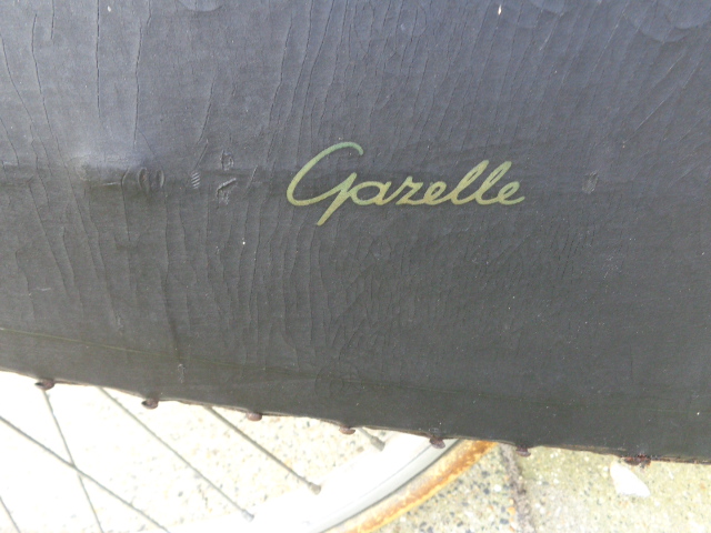

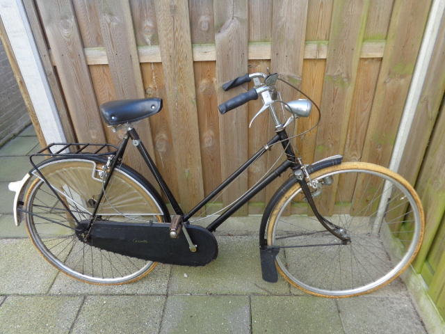

Van de week heb ik een Gazelle uit 1954 kunnen kopen.
Ik ben nu bezig hem schoon te maken (er zat vuil op van zeker 30 jaar) en te inventariseren wat er aan de fiets moet gebeuren.
De kettingkast ziet er ogenschijnlijk nog heel netjes uit. Welk zitten er hier en daar een paar gaatjes en scheurtjes in.
Ook is het doek van de kettingkast erg uitgedroogd, lijkt het althans. Nu kreeg ik van iemand het (gekke?) advies om het doek in te smeren met "babyolie". Dit zou het doek weer soepel maken en het weer glans geven.
Voor ik dit doe heb ik de vraag of iemand hier ervaring mee heeft?

Of je nu echt babyolie moet gebruiken lijk me sterk.
Zelf gebruik ik alle soorten smeer olie die ik voor handen heb.
Het doek eerst schoon maken met een droge doek en of met water.
Daarna met een droge doek en de olie er op en lekker in smeren.

GerFr070 schreef: 7 nov 2020, 13.14 Of je nu echt babyolie moet gebruiken lijk me sterk.
Okay, weer wat geleerd. Maar kan smeerolie het doek van de kettingkast niet aantasten?

Ik heb van een vriend gehoord over goede resultaten die hij met vaselinespray heeft verkregen.

Voor dit soort dingen gebruik ik al jaren Balistol.Geweldig spul,in Duitsland op iedere straathoek (Winkel) te verkrijgen,in Nederland met
een lantaarntje te zoeken.Gelukkig hebben ze wel een website.
