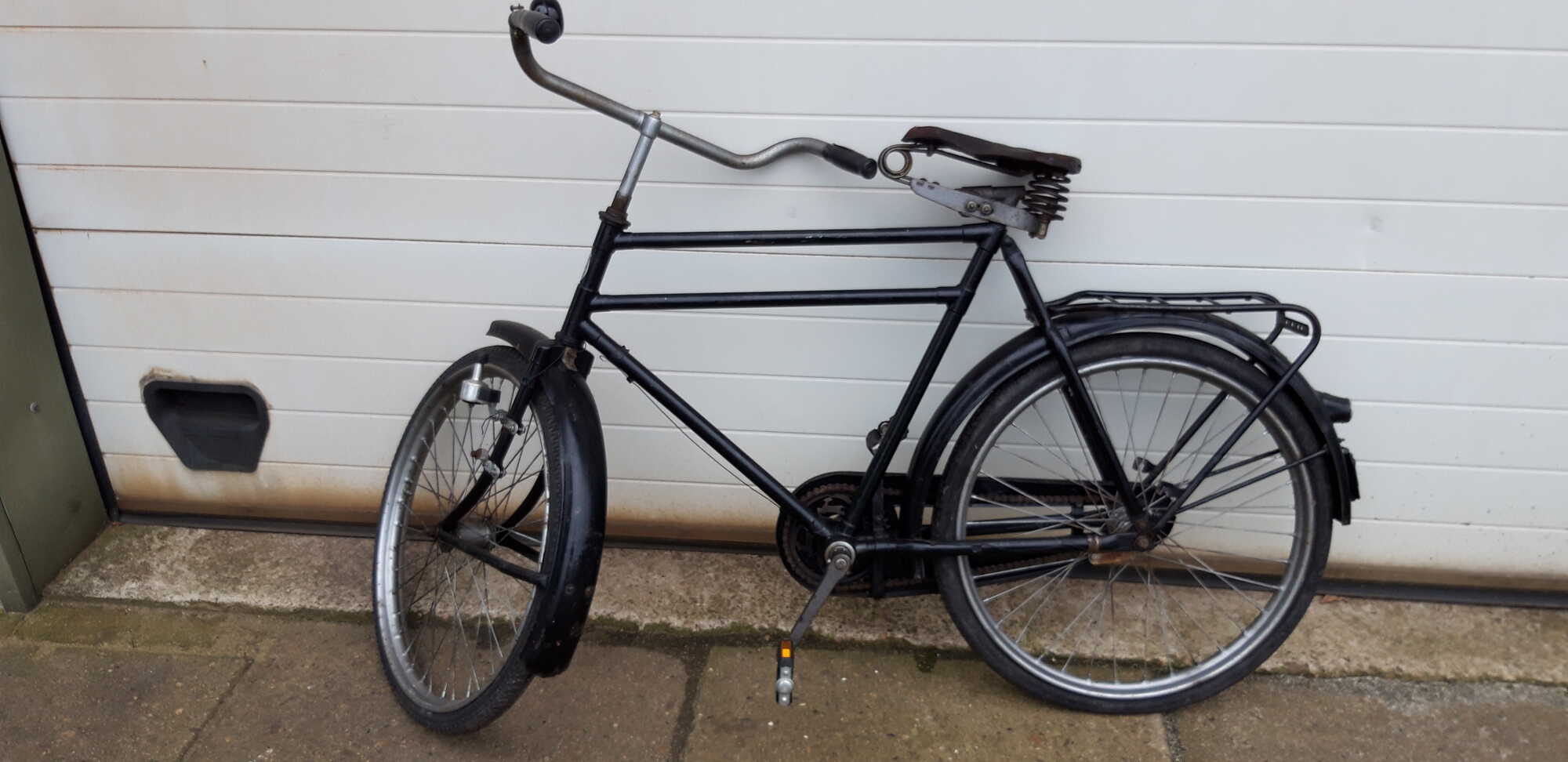

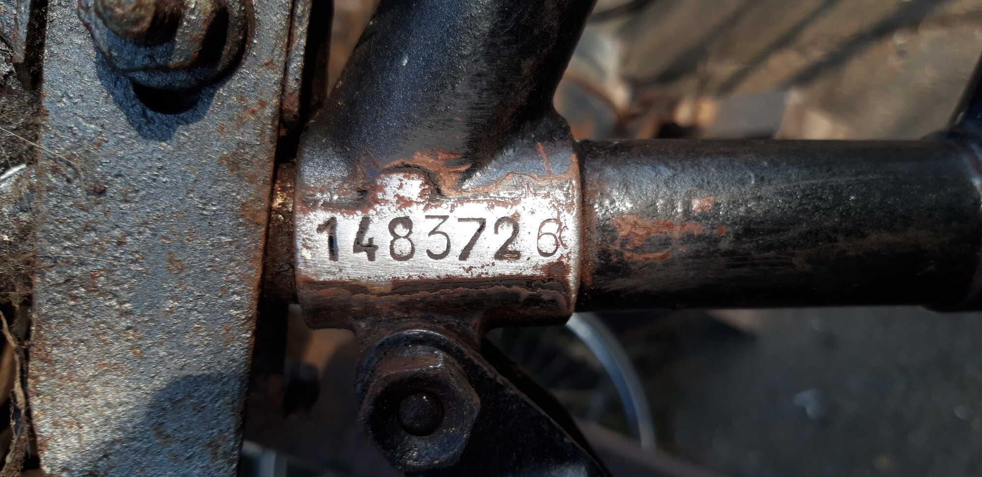

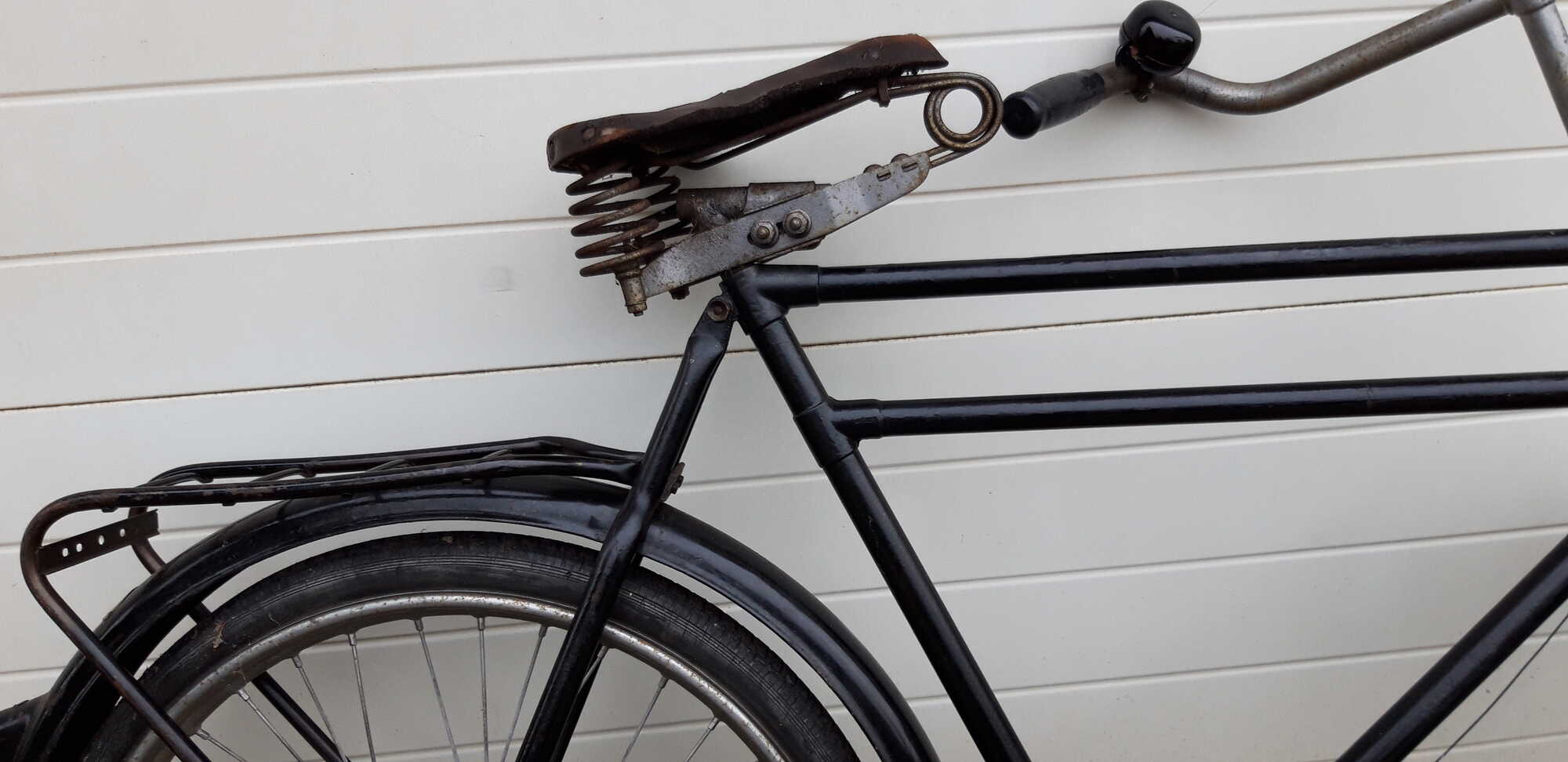

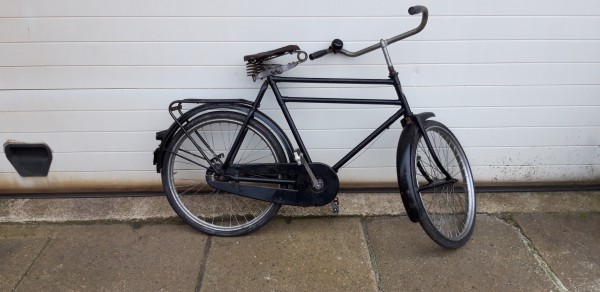

Tijdens het opruimen van een oude schuur wegens sterfgeval hebben we deze Gazelle transportfiets gevonden.
Jammer genoeg kan ik geen framenummer vinden.
Waar staat het?
Wie kan me meer over deze fiets vertellen?
Bij voorbaat dank
Waar staat het?
Bij voorbaat dank

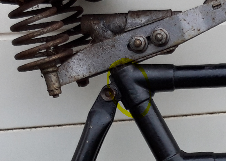

Re: Transport fiets Gazelle
rechts [aan de kettingkant]net onder het zadel in de lug [frame]
- Jeroen Zuiderwijk
- Berichten: 1878
Hier staat hij:
- Jeroen Zuiderwijk
- Berichten: 1878

Aan de hand van het framenummer zal het exacte jaartal te vinden zijn, maar ik schat jaren '60.
Dit is hoe hij er uit heeft gezien toen hij nieuw was:
Na enig schuur en schraap werk een nummer op de aangewezen plaats.
Dank hiervoor.

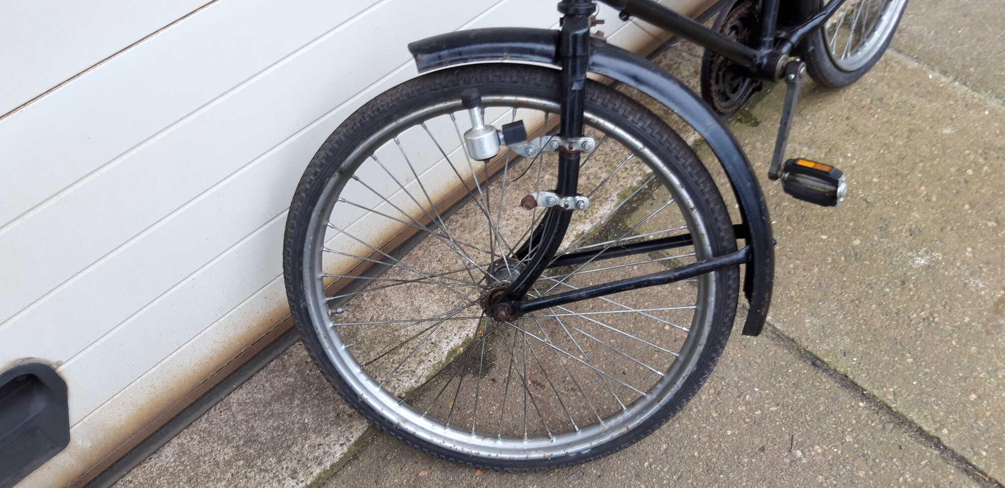

Ik verwonder me over de dikke voorwielnaaf.
Is dit normaal voor deze fiets?
Nogmaals dank voor de reacties.
Ik denk dat ik hem ga opknappen.
Dank hiervoor.
Die is uit 1960.
De dikke zwarte voornaven zijn typisch voor Gazelle transportfietsen.
