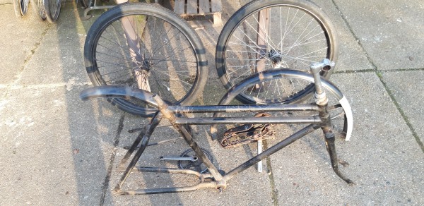

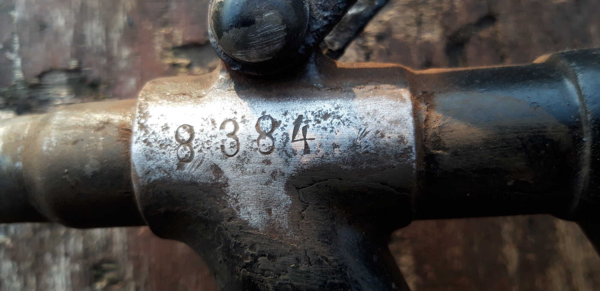

Vandaag tijdens het opruimen van dezelfde schuur nog een transportfiets frame gevonden met wielen en enkele onderdelen.
Volgens overlevering een Germaan.
Ik heb geen idee.
Wel een framenummer gevonden.
Ook op de achternaaf en het stuur duidelijke tekst.
Ben benieuwd wat het is en hoe oud.

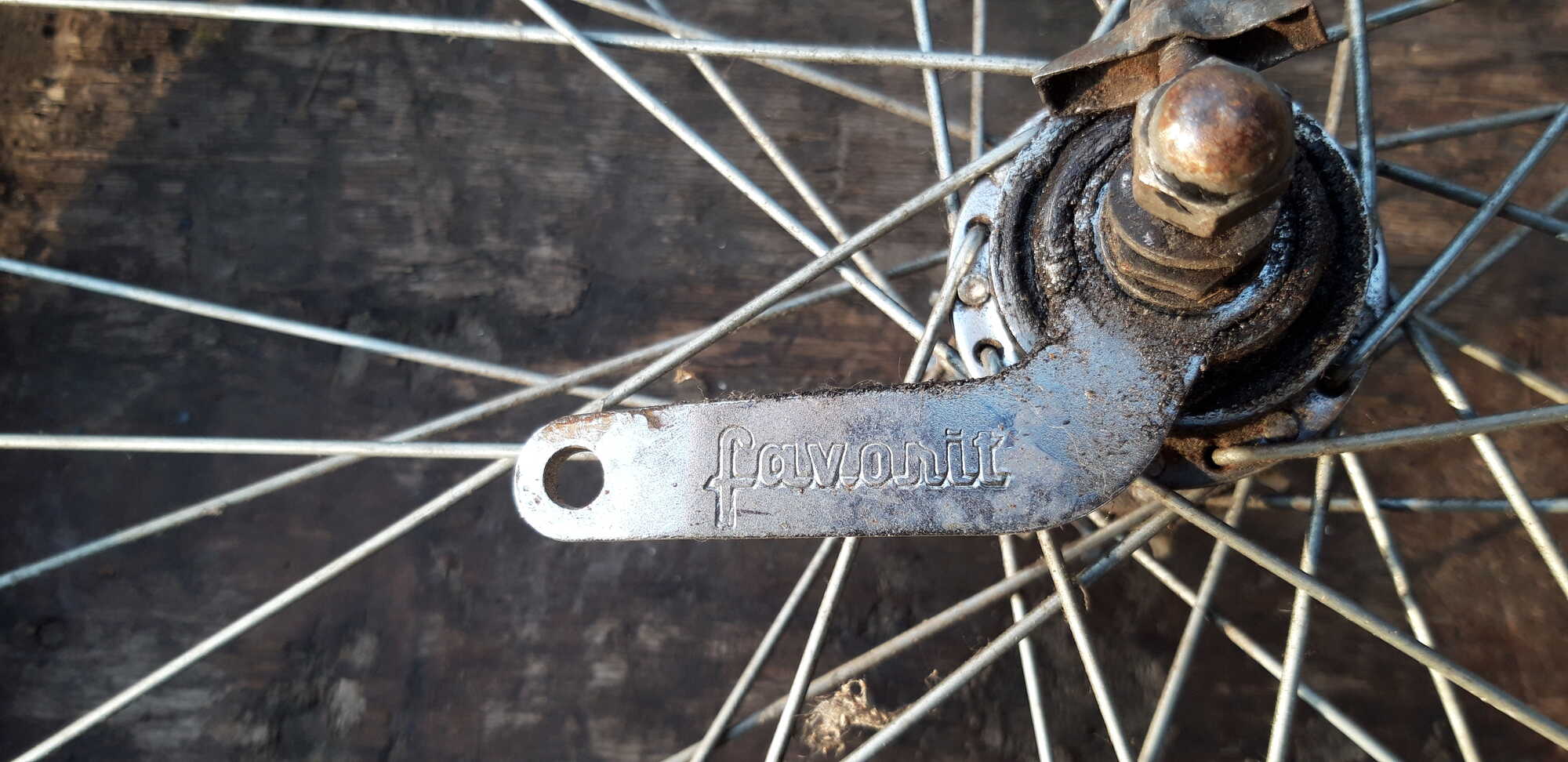

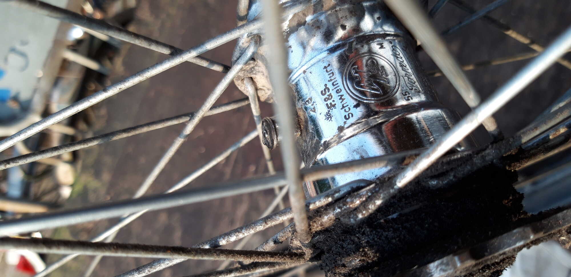

Als ik het goed zie dan staat er 55 in de achternaaf en dat is dan meteen het bouwjaar.
Als het achterwiel met naaf origineel is dan is dat ook het bouwjaar van de fiets.

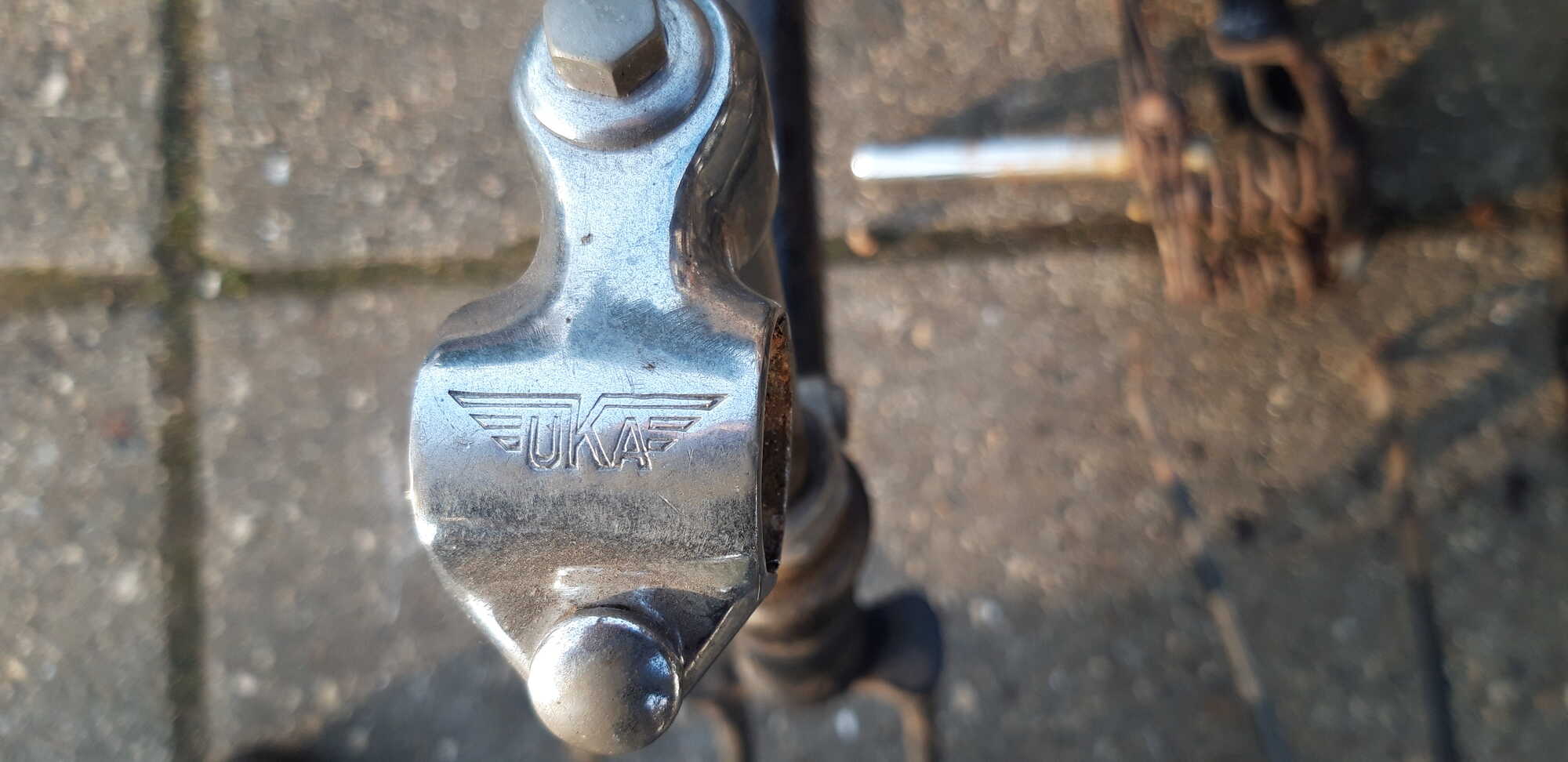

De stuurpen is net als de remhevel later toegevoegd. Het kettingwiel zou wel eens voor een toerfiets kunnen zijn. Voor de kettingmaat 1/2" x 1/8"

Ik denk dat de wielen wel bij het frame horen.
En het zadel ook.
Wat betreft het tandwiel dat kwam ergens anders uit de schuur.
Misschien is er nog wel meer.

Ik meen begrepen te hebben dat ze bij Germaan indertijd een letter voor het framenummer in de lug stempelde.
Omdat het hier niet zo lijkt te zijn is het waarschijnlijk geen Germaan

De spatborden zijn in ieder geval Gazelle. De wielen niet, frame ook niet. Het lijkt erop dat dit bij elkaar gezochte onderdelen zijn.

Je kunt in ieder geval de niet correcte spatbordstang vervangen op de Gazelle. Dan heb je nog een mooi setje 26" Gazelle transportfiets spatborden over.

Oké dat is duidelijk.
Dan kan ik zonder spijt van het frame een rijwiel met hulpmotor maken.
Zou jammer zijn om iets waardevols te verzagen.
Hartelijk dank allemaal voor de info.
