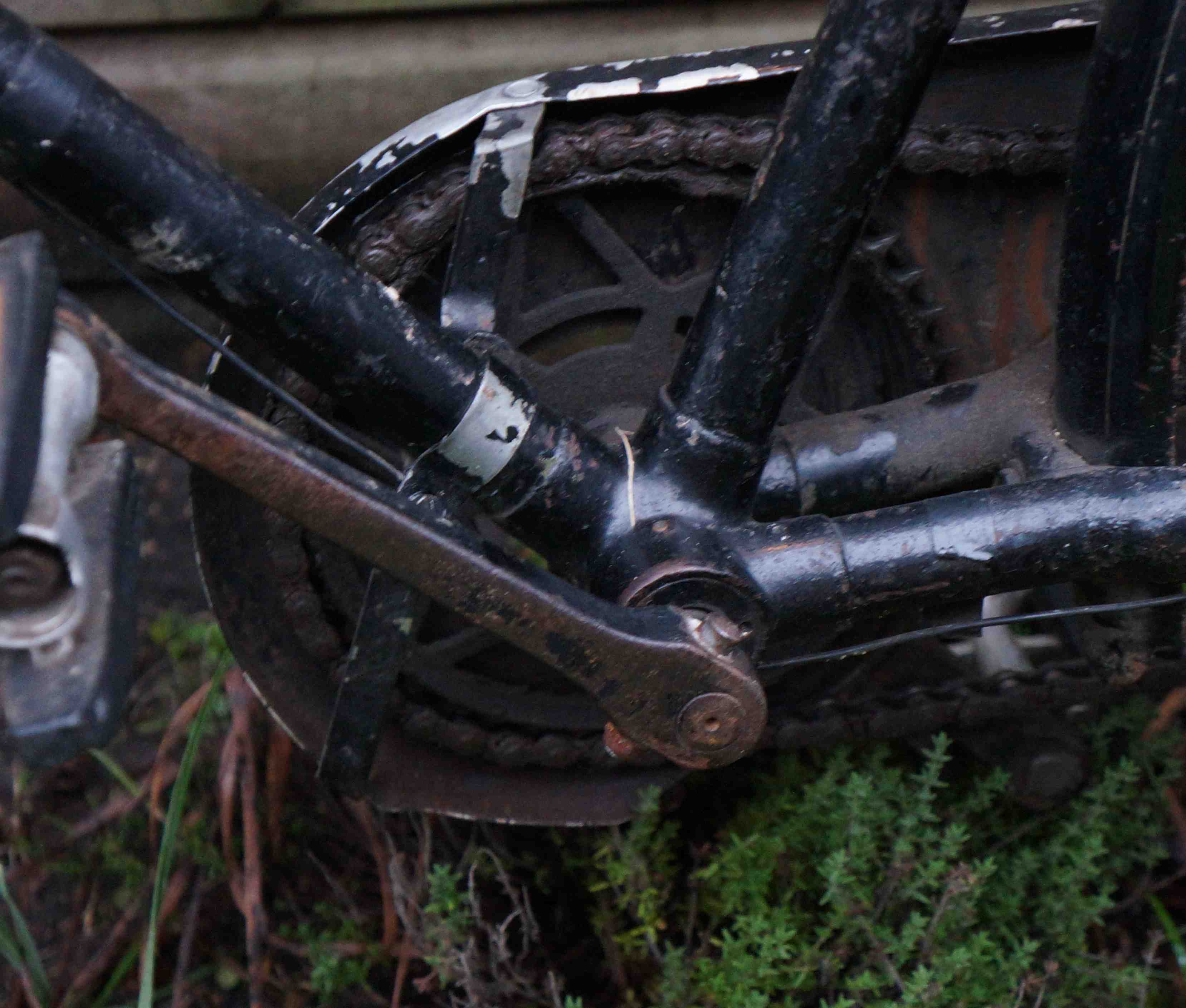

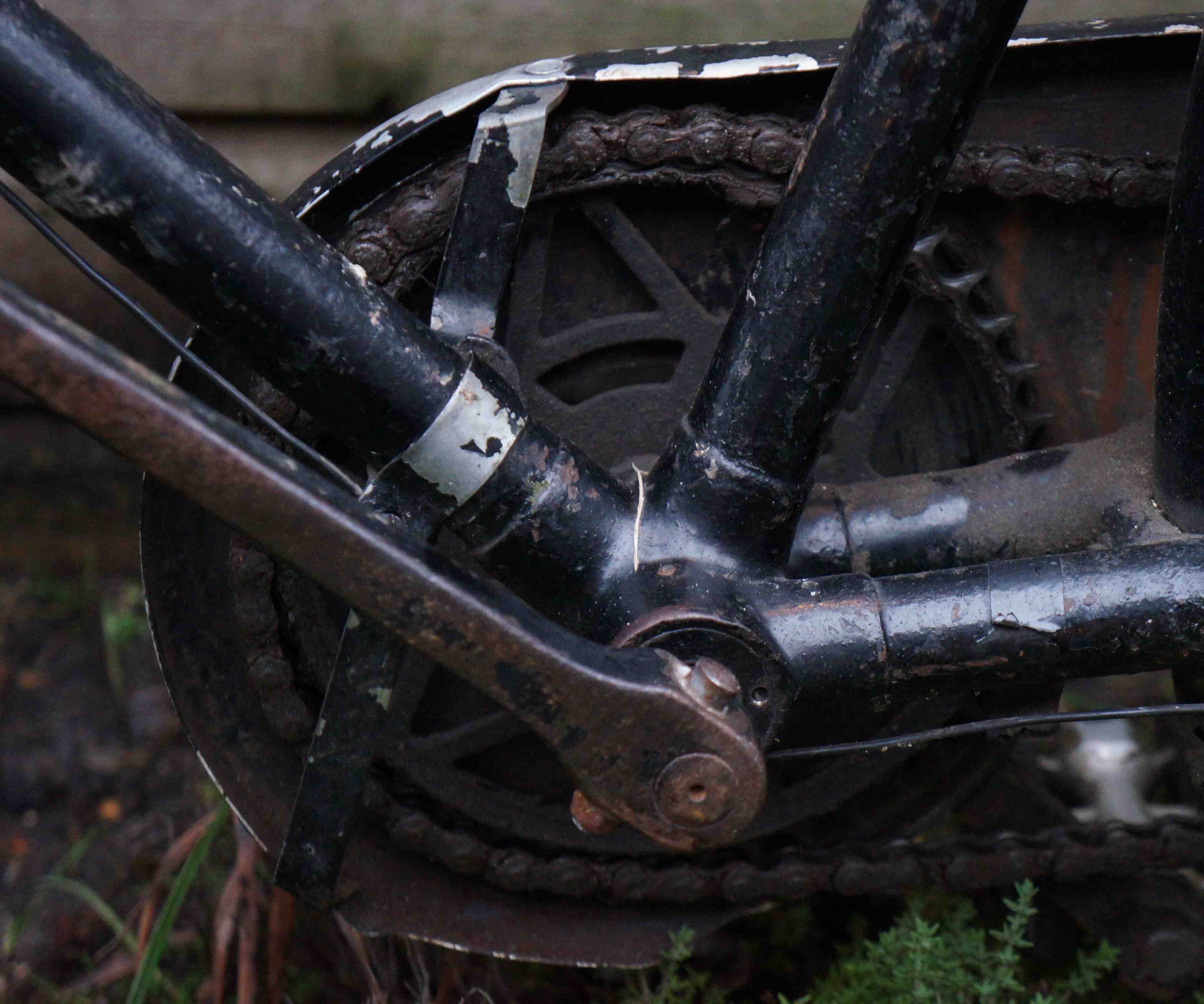

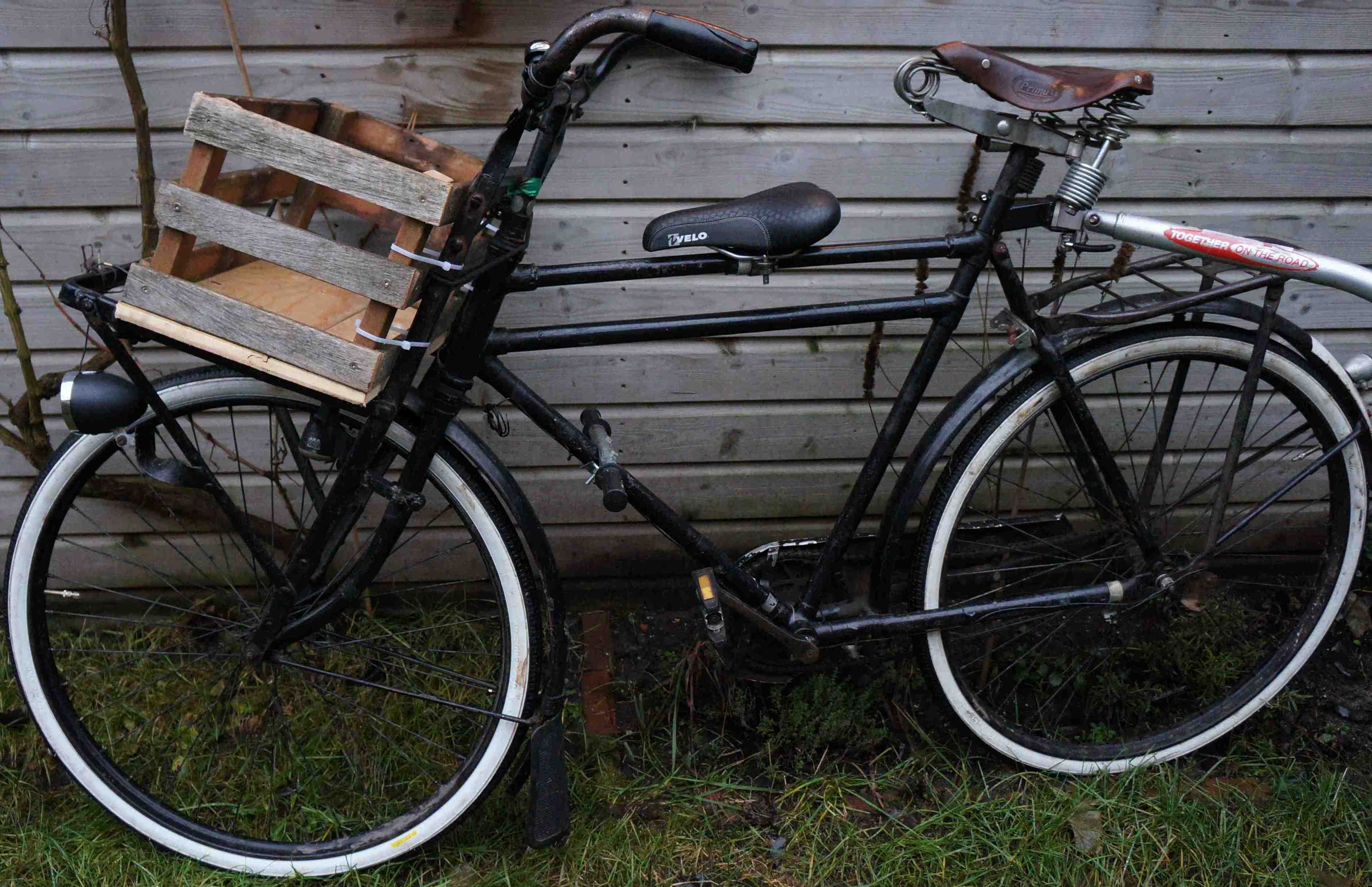

Voor mijn dagelijkse werkpaard ben ik op zoek naar een crankstel. De oude is versleten en is nu echt aan vervanging toe. Omdat ik nul verstand heb van oude fietsen heb ik een paar foto's toegevoegd. Meer beeld en afmetingen kan ik uiteraard verschaffen. Wie niet direct een crankstel heeft liggen kan mij misschien helpen het type of de maten te identificeren.

Hoi Bas,
Ik kan het op de foto niet zo goed zien maar het lijkt er op dat de trapas een 'type BSA' is.
Die zijn meestal 16mm dik en daar is wel wat voor te krijgen.
Je zult de crank inclusief tandwiel moeten vervangen.
Daar kan eventueel ook een 1/8" op voor een toerfiets.
Daar past de 3/16" ketting ook op.
Het is misschien wel slim om het achtertandwiel en de ketting ook meteen te vervangen omdat die waarschijnlijk net zo versleten zijn als het voortandwiel.
Als het er om gaat te fietsen en niet om de originaliteit kan je een voortandwiel (met crank), een ketting en een achtertandwiel met de maat 1/2"x1/8" monteren. Dat heeft iedere fietsenmaker liggen.
Mocht je iets originelers willen dan kan je zoeken naar een crank met tandwiel voor een as van 16mm met 42 of 44 tanden voor een ketting met dikte 3/16" (1/2"x3/16" dus)
Het maakt daarbij niet uit of het tandwiel aan de crank gestanst, geschroefd of geklonken is.
Een advertentie 'gevraagd' op marktplaats misschien?

Re: Crankstel oude Transportfiets
Is het mogelijk dat je een duidelijke foto van de tanden van het voor en achtertandwiel plaatst? Misschien ben je alleen met een nieuwe (bromfiets) ketting wel klaar

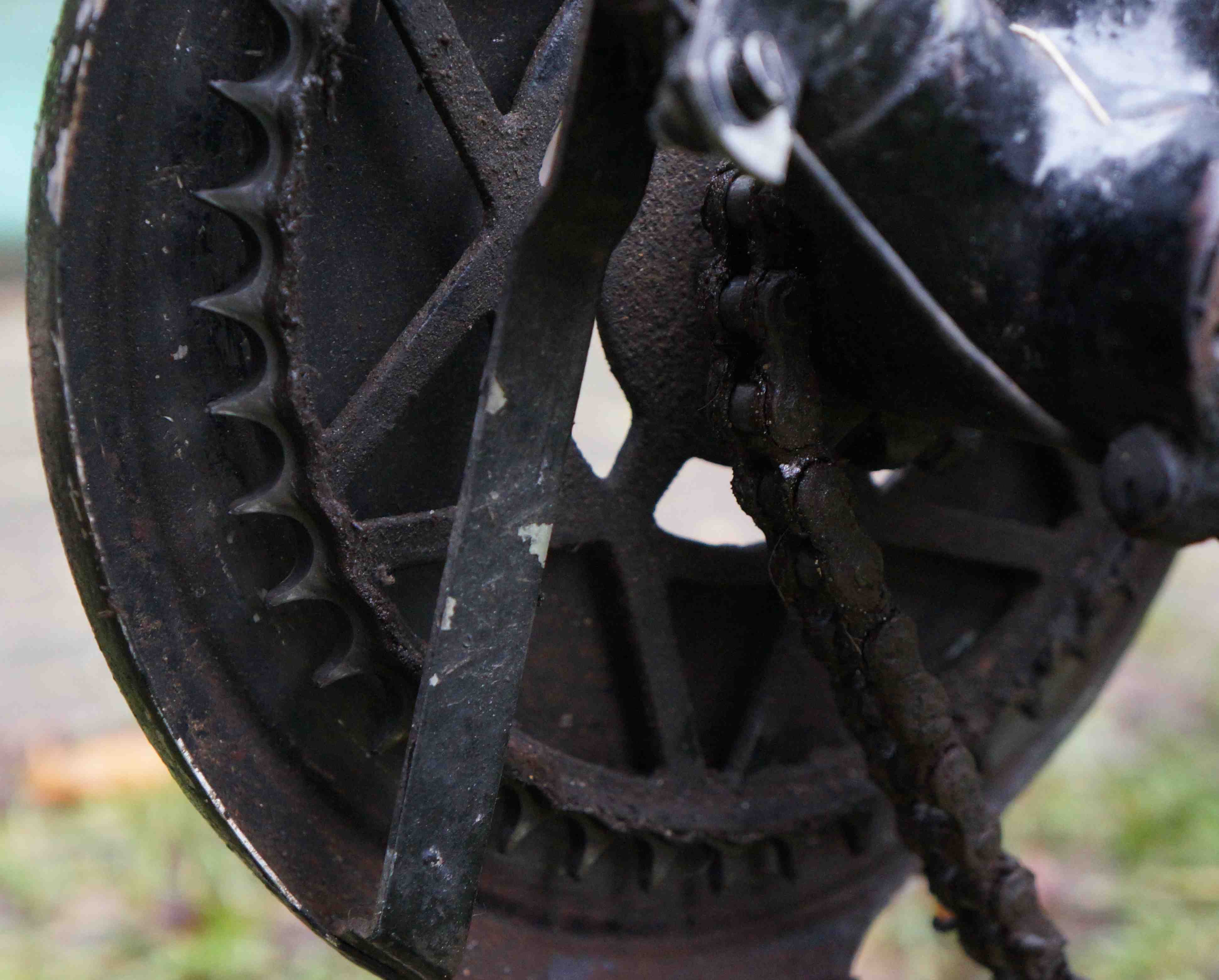

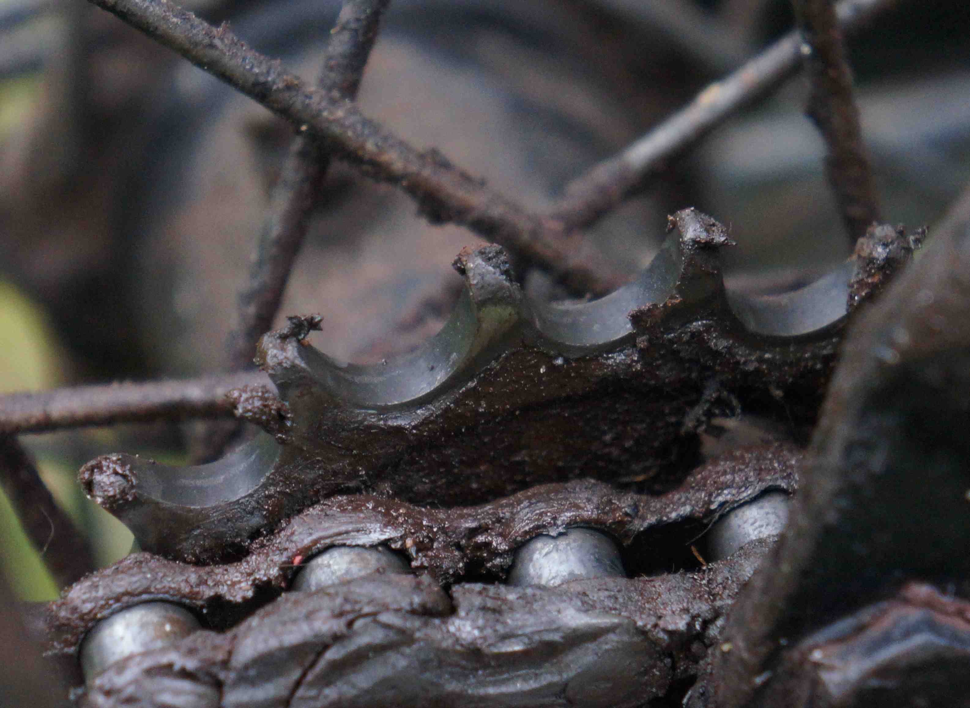

Hoi Charles en Mark,
Bedankt voor jullie reacties. De trapas heeft inderdaad een doorsnede van 16 mm. Op verzoek van Mark heb ik getracht nog wat foto's te maken van voor- en achtertandwiel. Vooral het voortandwiel is niet al te best meer.
Inmiddels heb ik ook behoorlijk wat speling in de trapas geconstateerd
en ik vrees dat ook deze moet worden vervangen. Maar goed, eerst maar eens alle onderdelen verzamelen en hopen dat ik nog een paar weken fietsen kan.
Bas
Hoi,
Wel aardig versleten helaas. Wil je het echt goed hebben moet het vervangen worden. Ik weet niet hoeveel waarde je hecht aan originaliteit? Je zou het met alleen een nieuwe ketting kunnen proberen. Wie weet loopt dit nog prima. Heb zelf ook wel eens een nieuwe ketting op oude tandwielen gelegd, dit ging toen prima, maar het hoort natuurlijk niet zo.
Groetjes Mark
