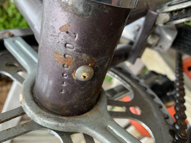

Goedemorgen,
Ik heb een vraag of de verlichting van de Gazelle Kwikstep 22 inch fiets.
De verlichtingsverbinding bij het deelbare gedeelte van het frame is defect.
De connector bij het achterste gedeelte, wat zorgt voor de verlichting naar het achterlicht, ontbreekt.
Kan iemand mij informatie, evt. met foto, informatie verschaffen hoe dit in originale staat er uit ziet.
Alvast heel erg bedankt.
Ik zie de reactie graag tegemoet.

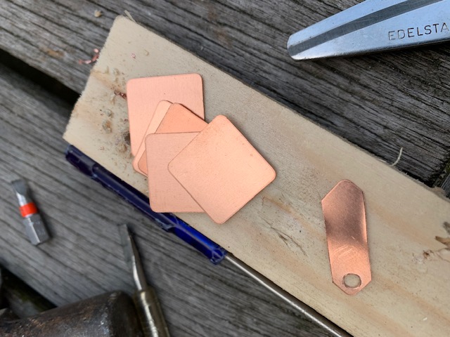

Ik heb twee Kwiksteps, met bij de eerste ook een defect koperen contact. Maar die in de tweede die is nog origineel. Ik ga hem proberen na te maken. Ik heb inmiddels een paar kleine koperen plaatjes (20mm x 20mm) met een dikte van 0,5mm. Dat moet lukken. Ik zal proberen dit weekend foto's te maken. Misschien kun je daar alvast mee verder. En dan de rest....

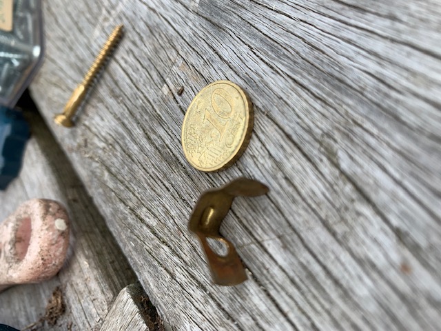

En is de draadverbinding naar achter nog verder goed? Ik heb die gereviseerd door een koperen houtschroef op maat te zagen, de kop af te ronden en verder de schroefdraad af te vijlen (ronddraaien in boormachine langs een metaalvijl), vervolgende de kern te doorboren en daarin de draad naar achteren vast te solderen....

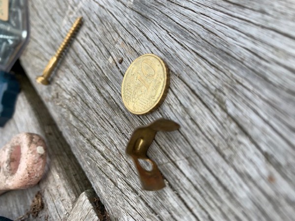

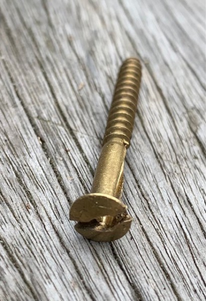

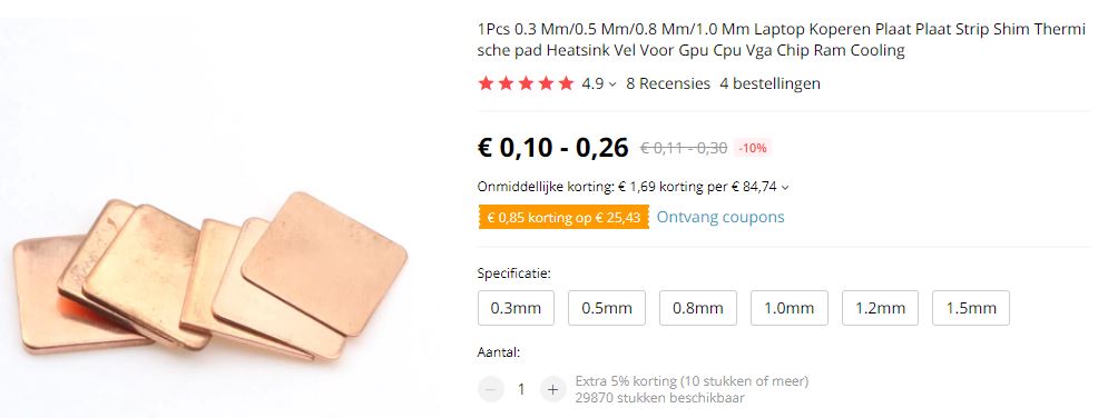

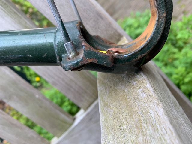

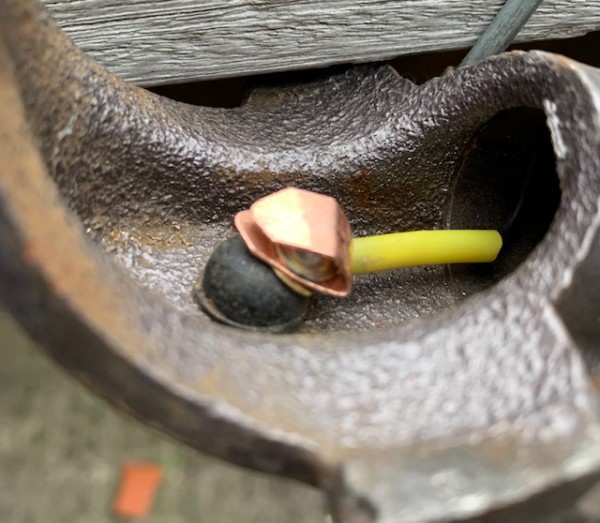

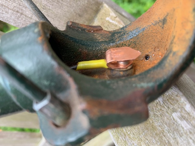

Het heeft even geduurd, sorry, maar hier heb je misschien iets aan.
De electrische verbinding tussen het voor- en achtergedeelte bestaat uit twee delen.
Ik heb een paar kleine koperen plaatjes met een dikte van 0,5mm gekocht via AliExpess (ik heb er nog wel een paar).
Die heb ik op maat geknipt, er een gaatje in geboord en er een buiging in geklopt met een stift met ronde punt. Deze heb ik met draad van de dynamo vastgeschroefd op de rubberen 'plug' in de onderzijde van het koppelstuk.
De aansluiting in de 'trapasbuis' was iets moeilijker. Uiteindelijk heb ik een koperen schroef gebruikt waarin ik in de lengterichting vanaf de kop een klein gat heb geboord. Vervolgens heb ik de kop van de schroef in de kop van een boormachine rondgevijld. Daarna op lengte gezaagd (7mm??) en er een koperen draad naar het achterlicht in gesoldeerd.
Werkt perfect!
Hoop dat het je lukt.
Groet, Rob
Werkt perfect!
