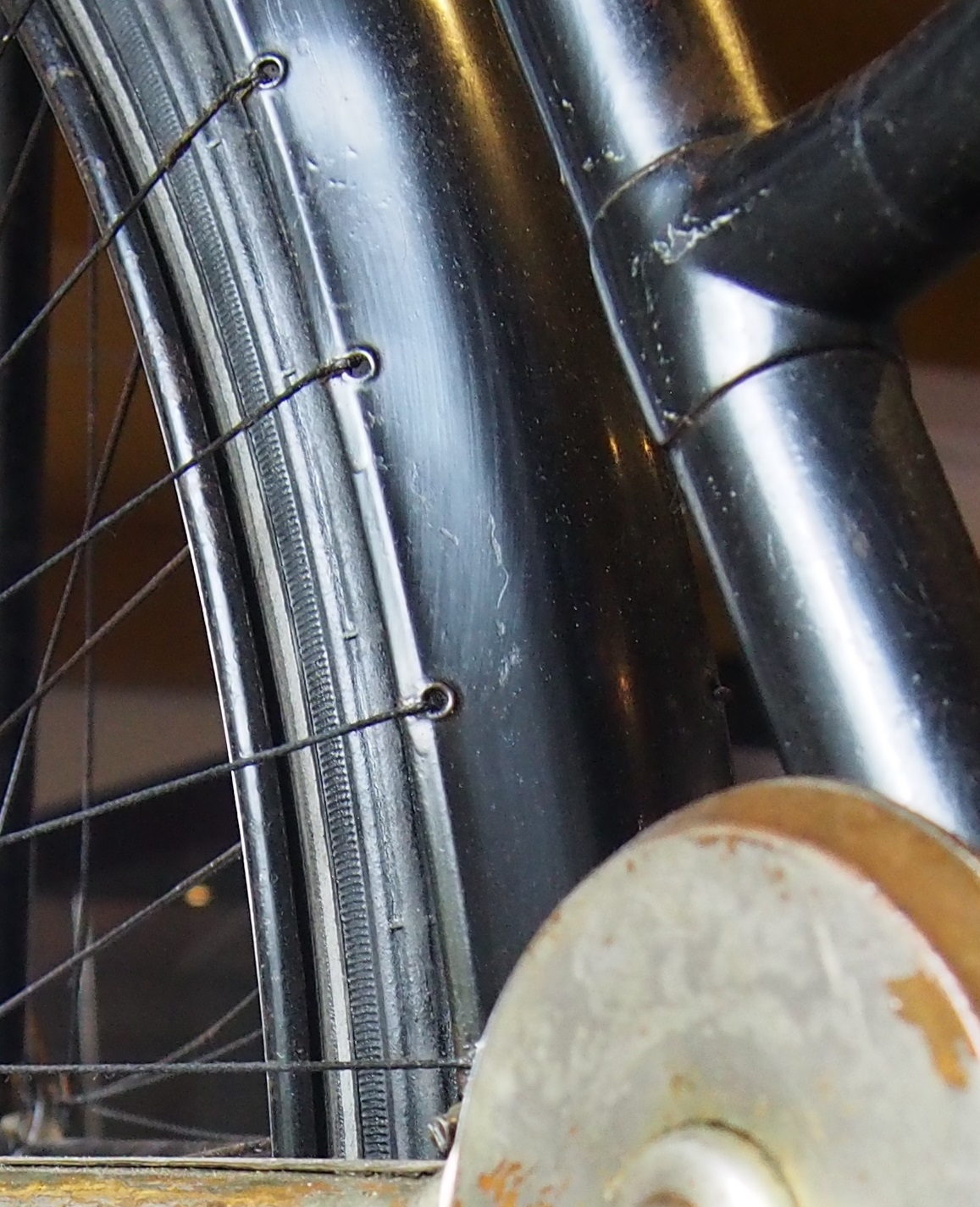

Beste allemaal,
Ik heb een achterscherm voor mijn Burgers damesfiets. Maar zoals je op de foto van een originele in het Deventer museum ziet, zijn de gaatje niet geboord, maar geponst.
Was daar een speciaal tangetje voor? Hoe komt het geprofileerde randje rond het gat?
Wie weet het?
En wie heeft evt. het gereedschap?

het zal nooit een tangetje zijn geweest, want voor zo'n profilering moet je aardig duwen. Als het geponst was was het een stempel met een onder en boven profilering. Je kunt het vast uitstekend namaken met een holniet, die druk je er wel met een tangetje in. Anders moet je een stempel draaien, maar dan een die uitgaat van een voorgeboord gat, anders wordt het wel ingewikkeld

Misschien kun je wat doen met een tafel persje
ze worden nog wel eens aangeboden op marktplaats

Afbeelding
Deze is voor een bolletje op het metaal. 1 met een kraaltje kun misschien zelf draaien van Assenstaal

Ik zal dat doen. Gaatjes boren en dan een hol en bol malletje draaien. Klap erop en klaar (hoop ik dan, eerst testen!)

Het stempel waar de bol/pen op zit lang genoeg om in de banksschroef te zetten. Het kan in je eentje. Handiger is iemand die het spatbord verzet en vasthoud.
