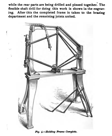

zitten er in de jaren 20 ook al pinnetjes in de lugs of toen nog niet?
Het is eerder andersom. Vroege frames worden gesoldeerd in een kolenvuur, tussen stadsgas branders omringt door vuurvaste steen of door ze in een koperbad te dompelen. Om de buizen in de lugs te houden moet je ze fixeren en dat gaat dan het handigst met pennetjes. Anders moet je het frame in een mal solderen
(plaatje uit Bicycle repairing, google books)
