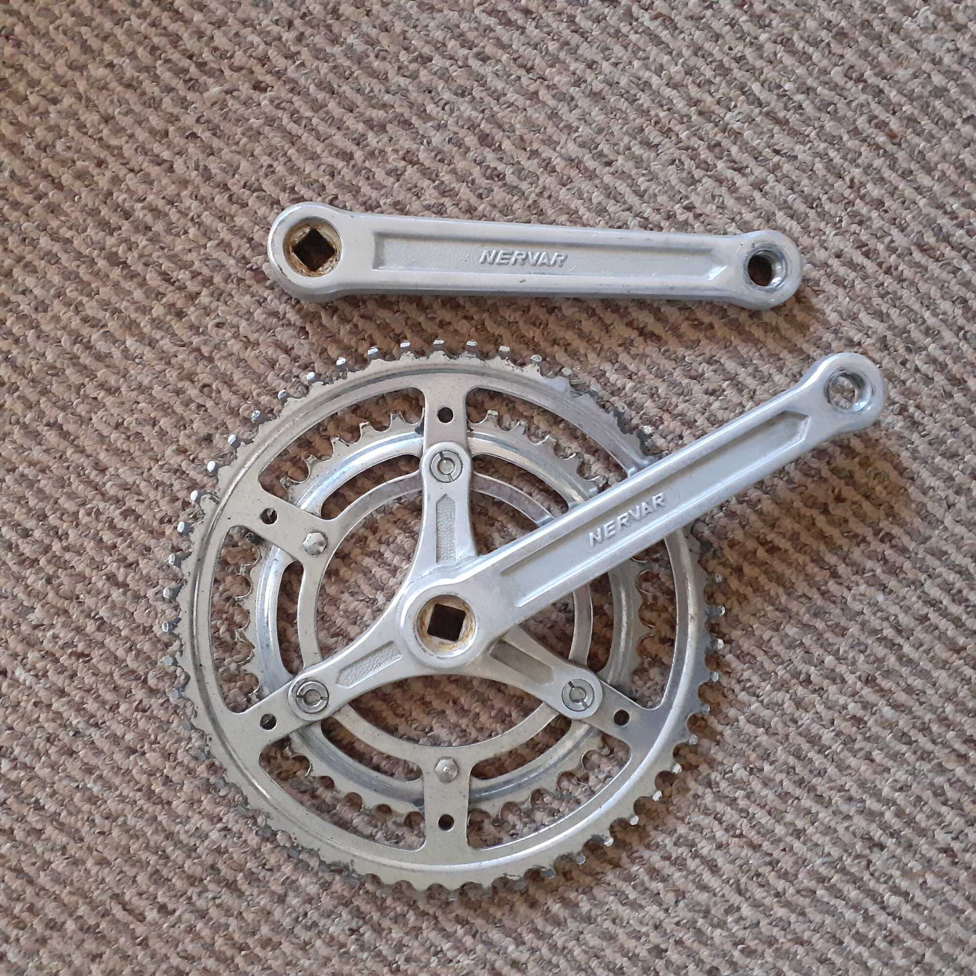

Ik heb een oude Peugeot racefiets met een Nervar 3-pin crankstel.
Tijdens mijn laatste rit verloor ik echter één van de drie bouten die het crankstel samenhouden. Ik spande de resterende twee aan maar op enkele km's van mijn huis sloeg het noodlot toe en verloor ik nog een andere moer.
Nu vraag ik me af of ik dit onderdeel ergens zou kunnen vinden?

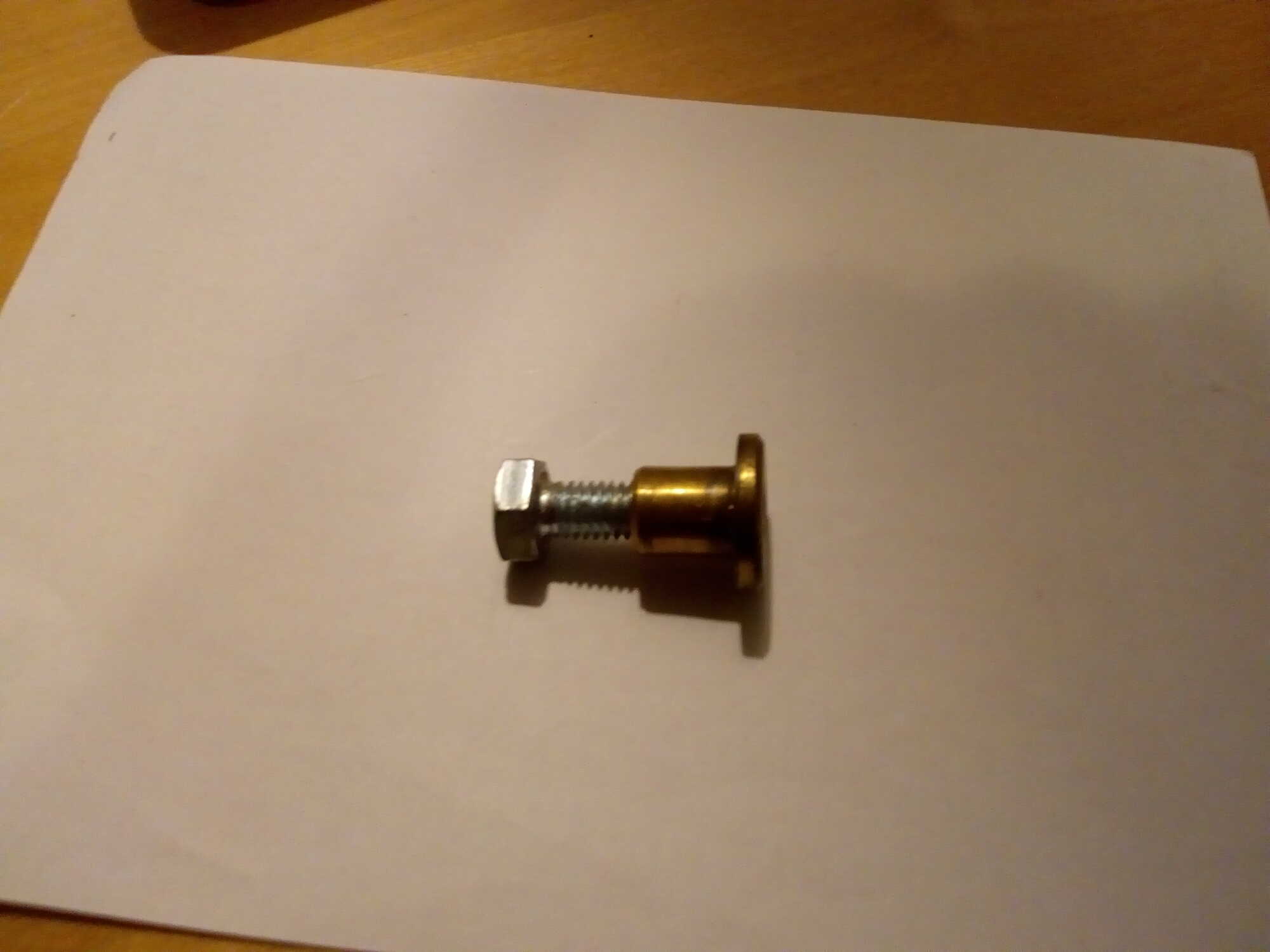

Afbeelding
De bout is M8x15, en die moer is wat speciaal, zodat ze mooi in de crankstel past.
Ik ken er niet zoveel van, maar als ik het goed begrepen heb zijn dit geen courante maten en kan ik die 'nieuw' niet kopen... Iemand die zo'n zaken liggen heeft in een onderdelenbak? Of die me naar de juiste persoon kan leiden? (Of andere tips heeft?)

Hi,
Je zegt dat de bout is M8x15 maar in de foto de verhouding tussen lengte & dikte lijkt geen 1,875:1 maar dichter bij 3:1.
Dit combinatie is M6
Hier met M6 bout
De "tophat" moer heeft diameters van 9 & 15,15.
Gr
Jon

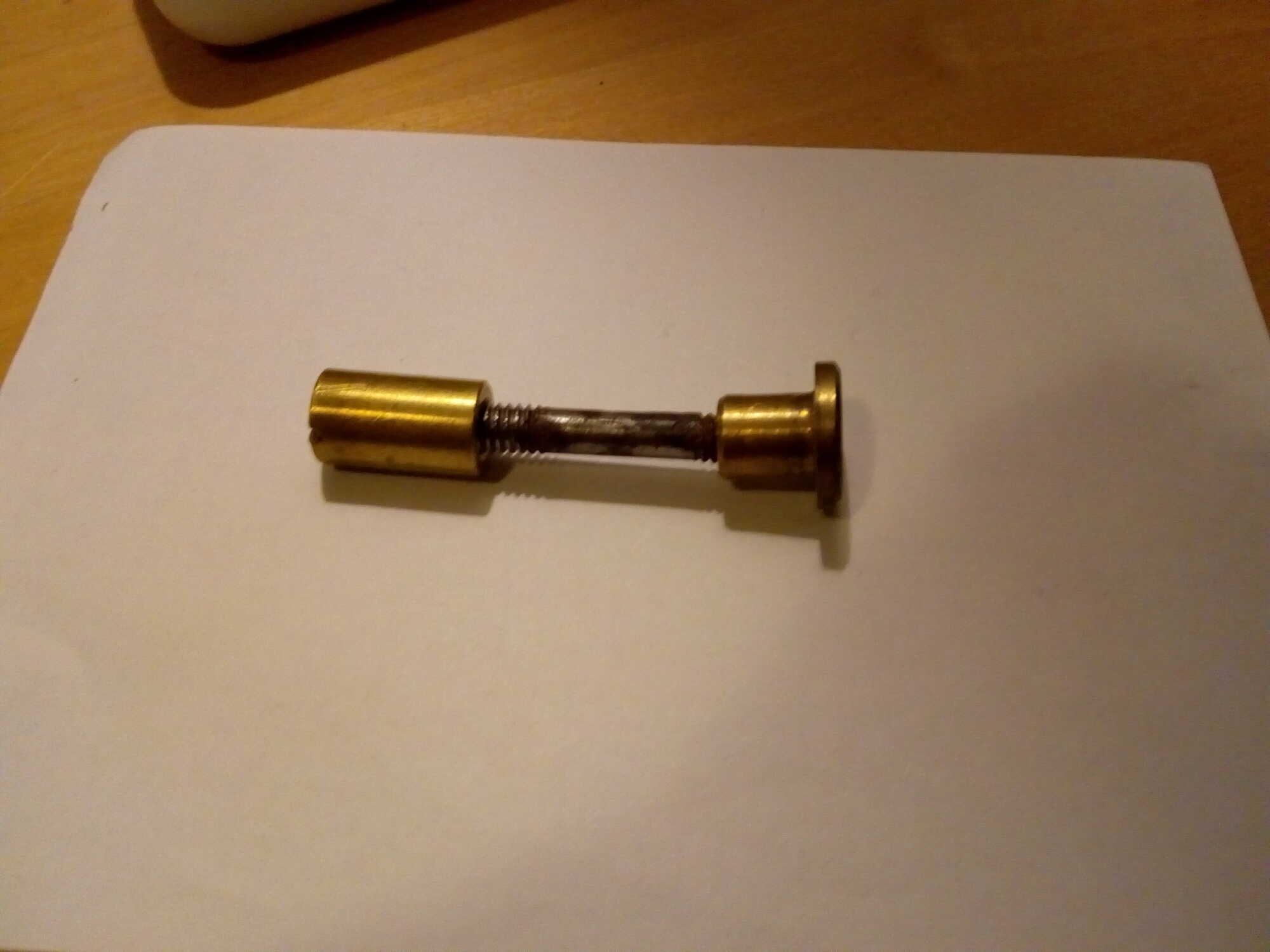

Als niemand heeft originele, Google "top hat nut", kijk naar de beelden. Er is misschien iets dat je kan pas maken.
Gr
Jon
