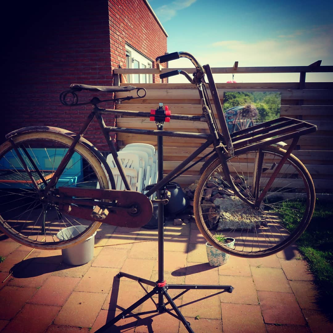

Het gaat om een Phoenix Leeuwarden transportfiets waarvan dankzij dit forum inmiddels redelijk zeker is dat 'ie uit 1956 komt. Het is m'n eerste echte oude fiets, totnutoe altijd met stalen racers bezig uit grofweg 1975-1985. Ik wil het originele patina zoveel mogelijk in stand houden: alle kleuren lak en de beschadigingen door al het gebruik ga ik dus niet wegschuren. Dat roodzwartbruinwitte achterspatbord is een waar kunstwerk... Ga wel ietsjes moeten opschuren met waterproof fijne korrel denk ik, zodat zometeen de blanke lak goed kan hechten.

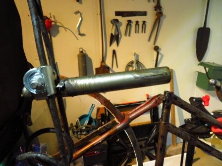

De eerste uitdaging vandaag was echter het loskrijgen van de zadelpen. WD40, een nieuwe moderne zadelstrop die wel kapot mocht, een hamer, een föhn, en het oude zadel om te gebruiken als hefboom deden uiteindelijk de truc. Millimeter voor millimeter :lol: De eerste centimeters van de pen zijn heftig aan het rotten geweest, maar het grootste deel blijkt nog best onaangetast!

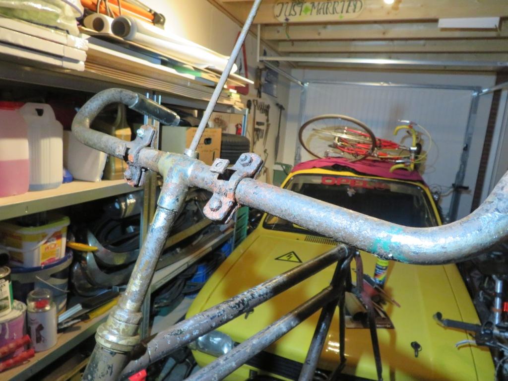

Oef.. de stuurpen... de rest van de fiets gaat best wel mooi uit elkaar. Maar de stuurpen zit na twee dagen wrikken en weken in WD40 toch echt wel muurvast tot het punt dat ik me af begin te vragen of ik iets over het hoofd zie. Ik heb de lange bout die in de stuurpen zit los gekregen, als in.. paar keer draaien en hij wiebelt nu los in de pen. Ook de stelmoer en de bovenste cup zijn los te krijgen, onafhankelijk van elkaar. Maar normaal zou de stuurpen al los te krijgen zijn door alleen de lange bout los te halen uit de expander toch? Of kan er iets gebroken zijn? :roll:
Berichten: 1928
Re: Phoenix transportfiets 1956
De strop zit nog vast om het balhoofd zo te zien. Die moet los. En de expander moet je wel naar beneden tikken, met de bout er nog wel deels ingeschroefd (anders valt de expander naar beneden, en wordt het heel lastig om de bout er weer in te krijgen). Maar dan nog kan het stuur muurvast zitten. Soms krijg je die gewoon niet los, en breek je het stuur eerder dan dat hij los komt.
Berichten: 1912
Jeroen heeft het al gezegd maar de expanderbout, die hele lange bout die op de foto helemaal naar boven is getrokken moet weer teruggeschroefd worden totdat de kop van de bout ongeveer tien millimeter boven het stuur zit. Daar moet je dan een tik op geven waardoor én de bout én de strop die binnenin de stuurbuis zit beide naar beneden komen. Daarna kan je pas kracht op het stuur uit gaan oefenen om te proberen het stuur te demonteren.

met een goede lamp zag ik opeens duidelijk dat het onderste stukje van de lange bout al na twee keer draaien gebroken moet zijn geweest, de expander en het laatste stukje bout lagen al helemaal onderin de buis van de vork. In principe zat de stuurpen dus los, maar na meer WD40, een goede bankschroef, 2 paar handen en een gasbrander om de boel goed te verhitten... geen resultaat behalve dat er een lelijk deukje in een been van de vork zit door m'n eigen stomme schuld. Ik neig er naar om de boel goed schoon te maken (balhoofdlagers zijn goed te bereiken, alleen wat onhandig met de hele fiets die er nog aan vast bungelt) en dan uiteindelijk de expander van onderaf maar voorgoed vasttikken zodat ik kan fietsen met het originele stuur maar dus zonder stuurbout. Na heel wat uren zwoegen, wrikken, hameren, verhitten en beuken weet ik zeker dat die stuurpen niet snel loskomt...

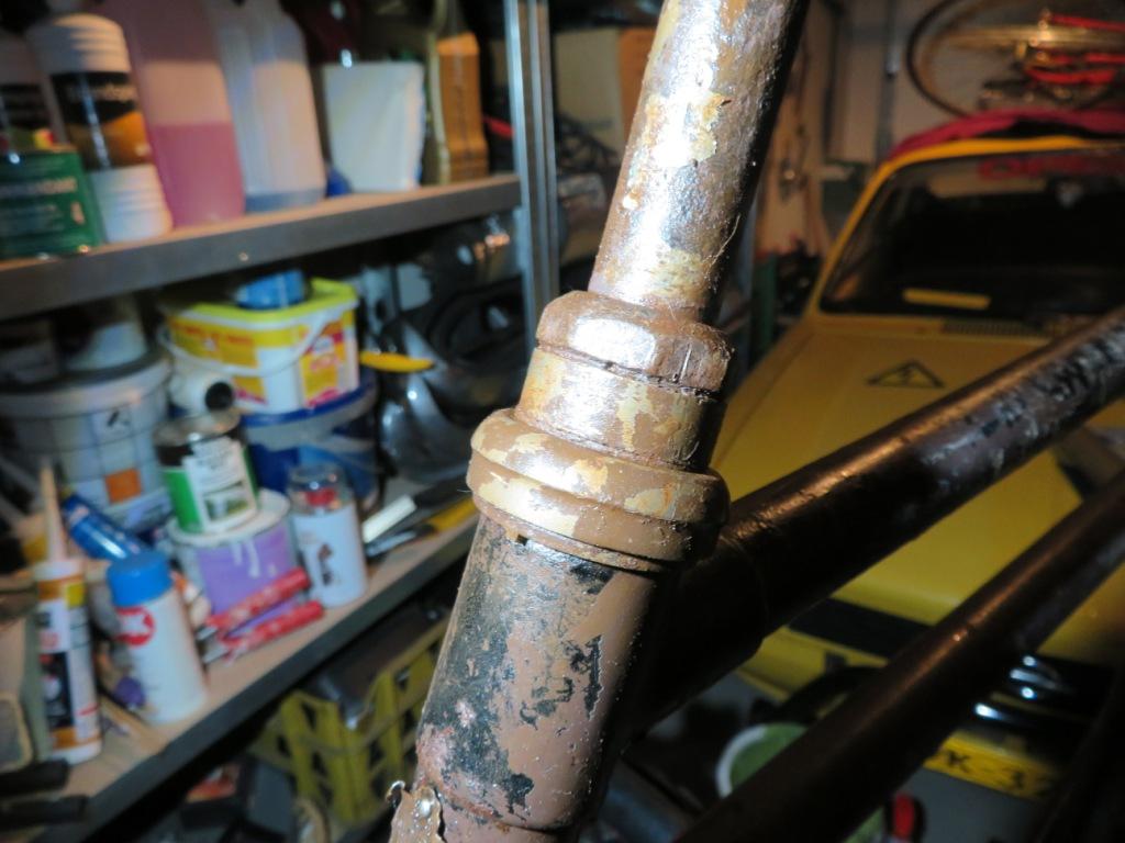

Een halve kerstvakantie heb ik geprobeerd het stuur los te krijgen, tot het punt dat er wel beweging in zat maar alleen met twee man sterk, een brander en een bankschroef. En de beweging was niet op en neer maar van links naar rechts :lol: Uiteindelijk inderdaad gewoon laten zitten, en gelukkig niet de balhoofdlagers verwarmd met de brander.

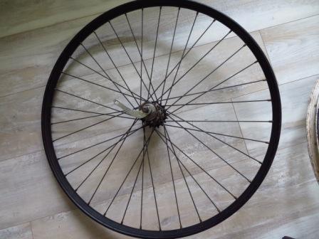

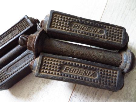

Het frame is nu zoals ik 'm wil hebben, viezigheid en losse stukken verf zijn er af, maar het kleurenpalet van verschillende generaties lak die de melkboer er overheen heeft gesmeerd blijft intact. En afgelopen week kwamen er cadeautjes binnen van Fietsverzet Wageningen (geen idee of hij ook hier actief is?) Phoenix pedalen en een vervangend achterwiel, met een torpedo naaf en met de goede hoeveelheid gebruikssporen zodat het past bij het uiterlijk van de rest van de fiets. Het originele wiel was niet meer te redden. Spaken uitgescheurd, velg krom, remnaaf (super granat) totaal verrot.
