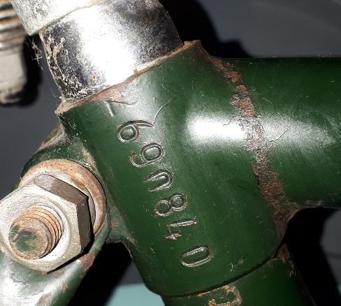

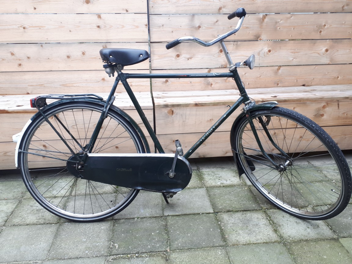

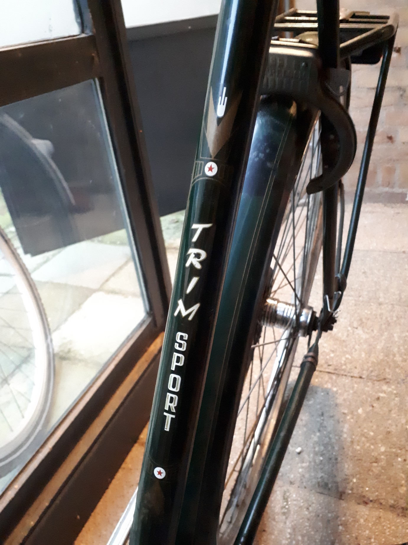

Beste fiets liefhebbers,
Ik heb vorige week nog in redelijke staat (al zeg ik het zelf) een Gazelle Trim Sport op de kop weten te tikken. Nu ben ik nog naar een aantal dingen opzoek om deze nog netter te krijgen. Hoop dat jullie mij met het volgende kunnen helpen.

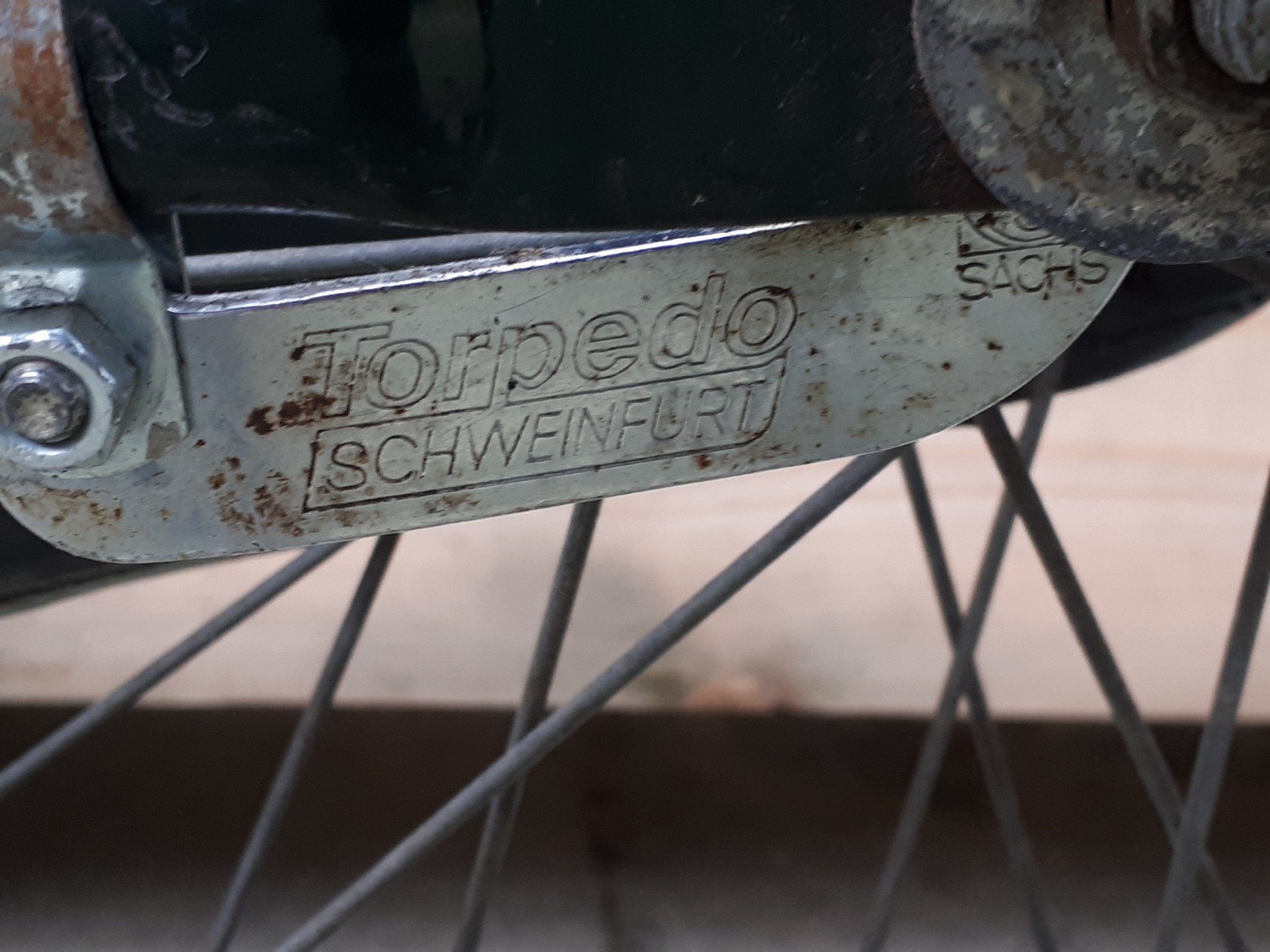

1) Bouwjaar van deze Gazelle Trim Sport (heren model) met terugtraprem, Torpedo achternaaf. Framenummer: 269084 0

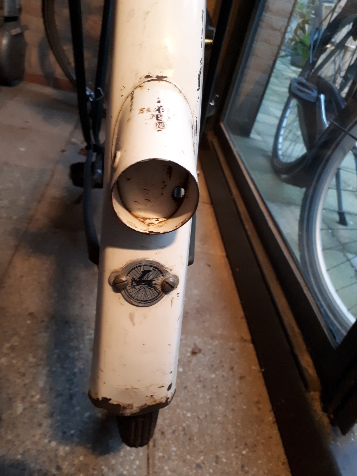

2) Nylon Inzet unit voor het Gazelle "varkensneus" achterlicht no 3.
3) Donker groene Gazelle lakhoes.
4) Koplamp
Hoor graag wie me met een of alle bovengenoemde onderdelen kan helpen.
Michiel

Voor een trimsport een hele vroege :)

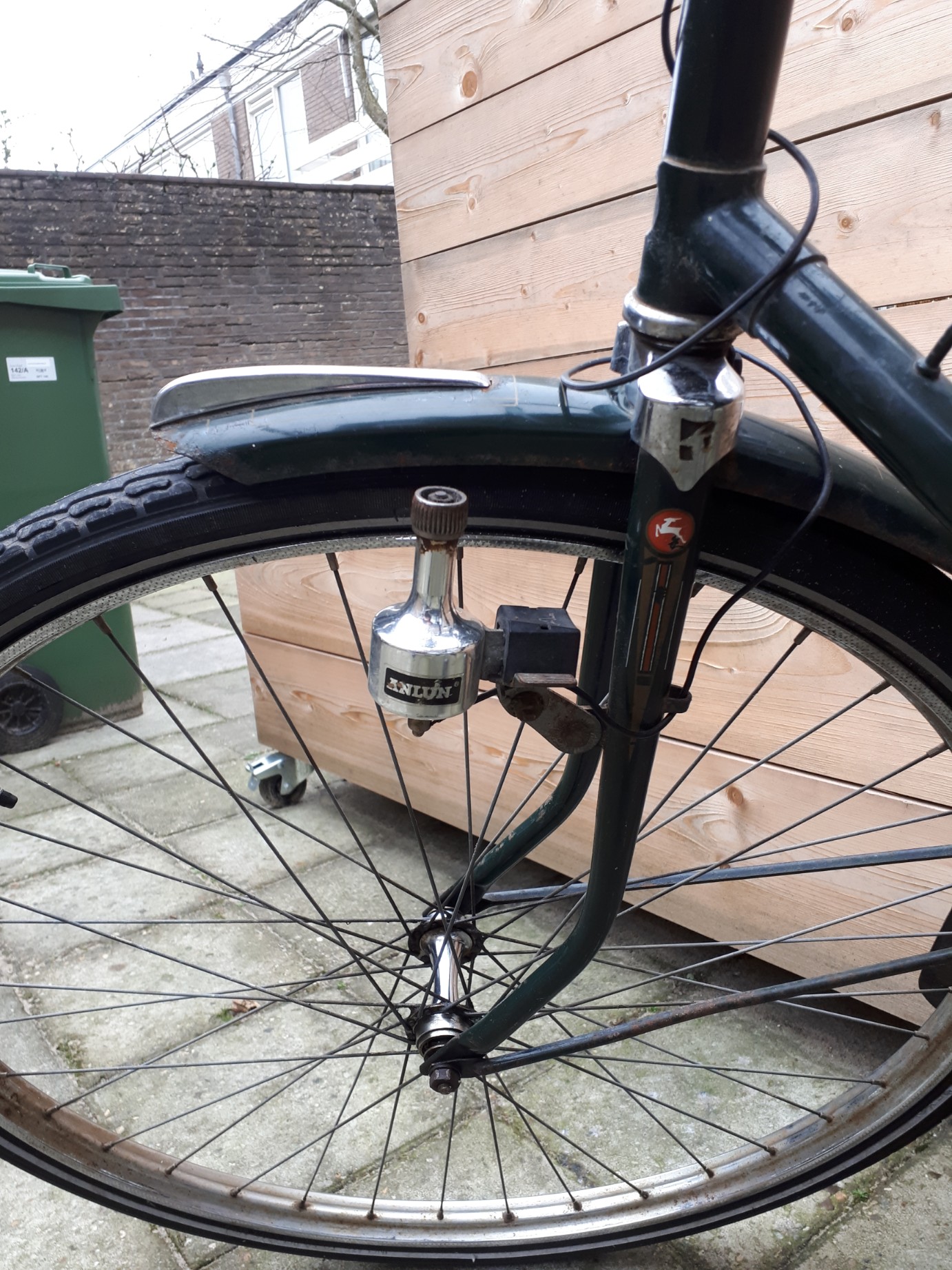

Hij zou uit 1971 moeten zijn. Als je een foto van je dynamo toevoegt is het makkelijker te bepalen welke koplamp je zoekt ;)

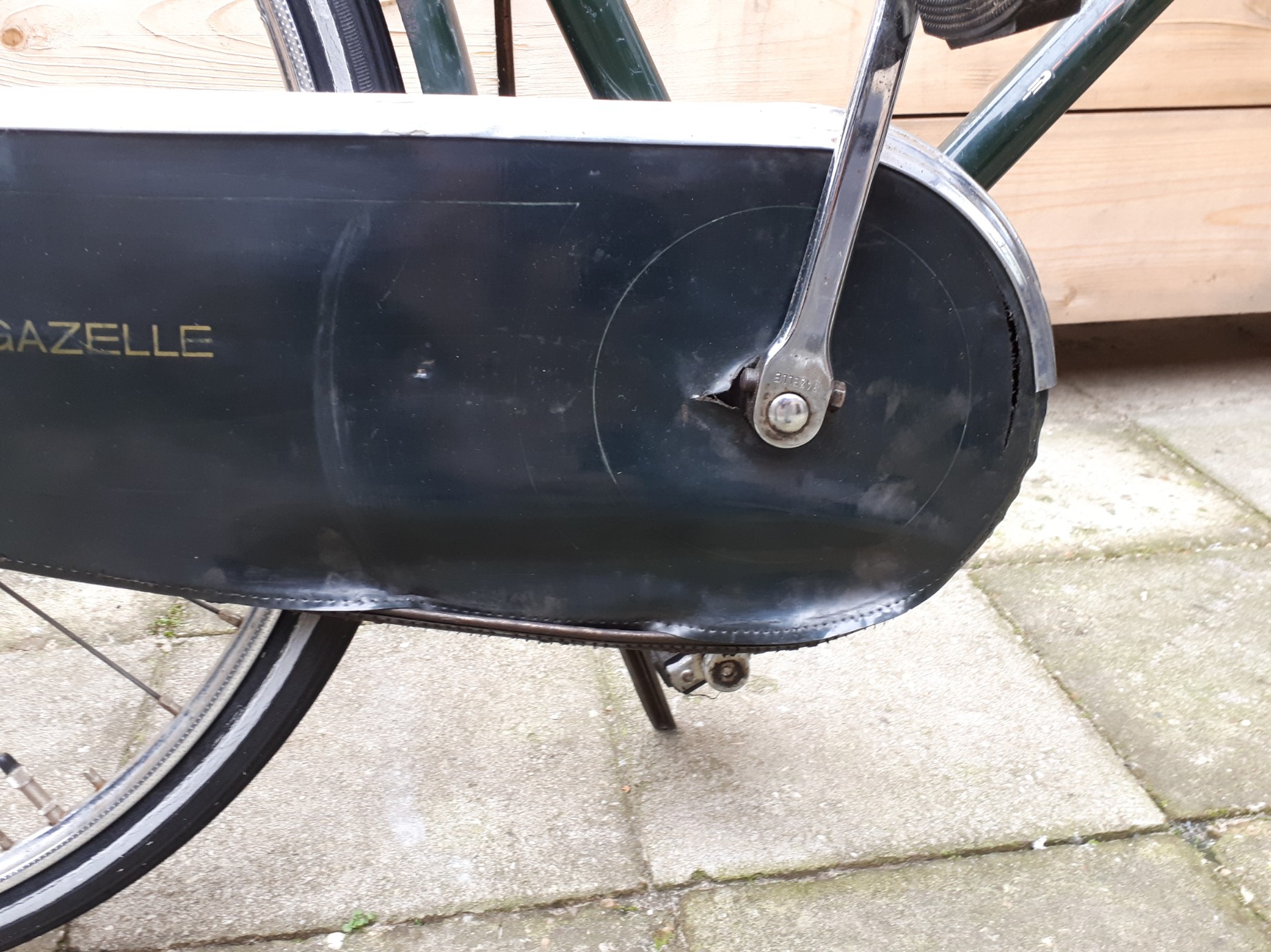

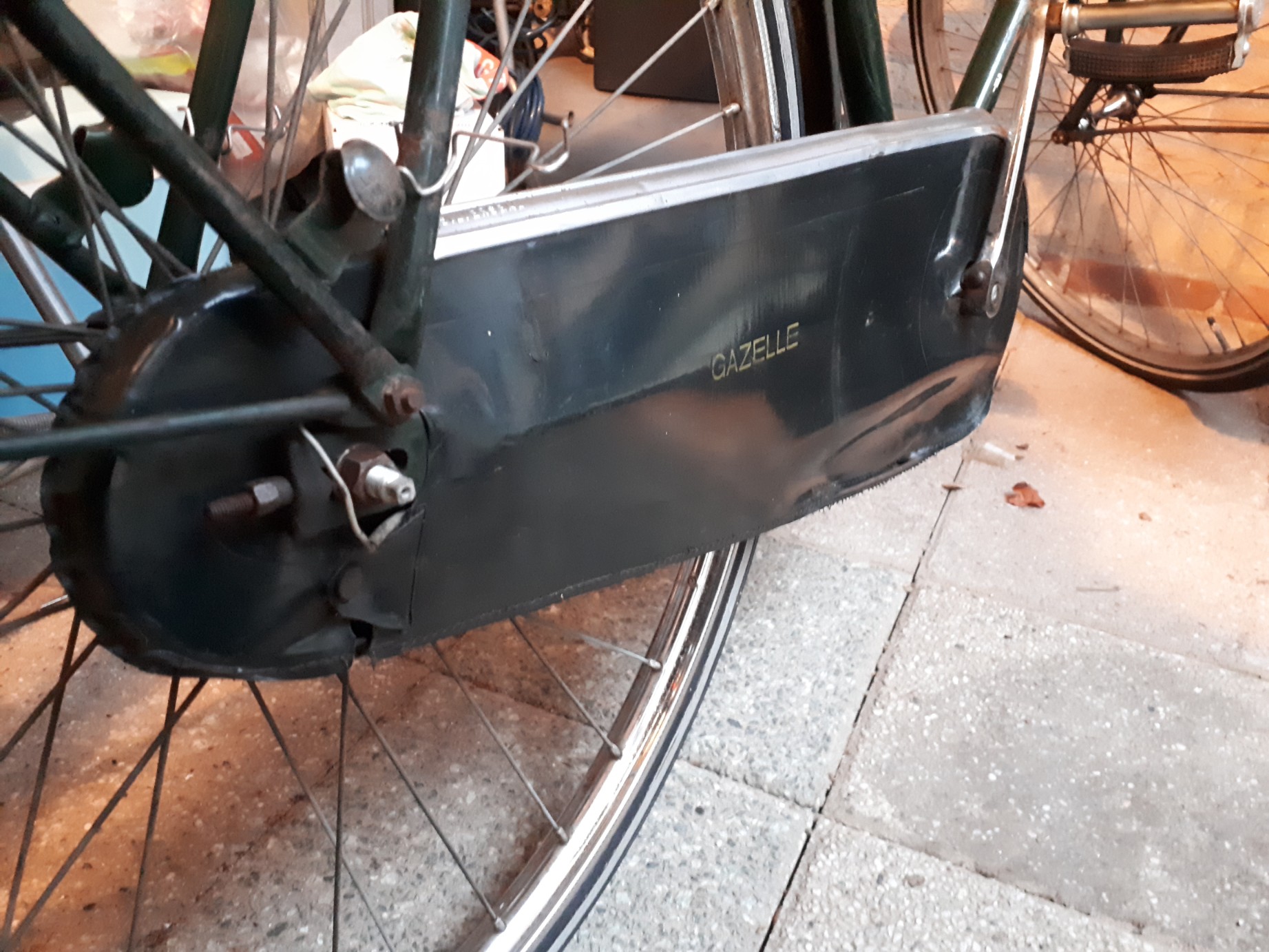

Zo te zien is vooral het stiksel los van je kettingkast. Dat zou je opnieuw kunnen naaien (vervelend klusje, maar niet heel moeilijk...)

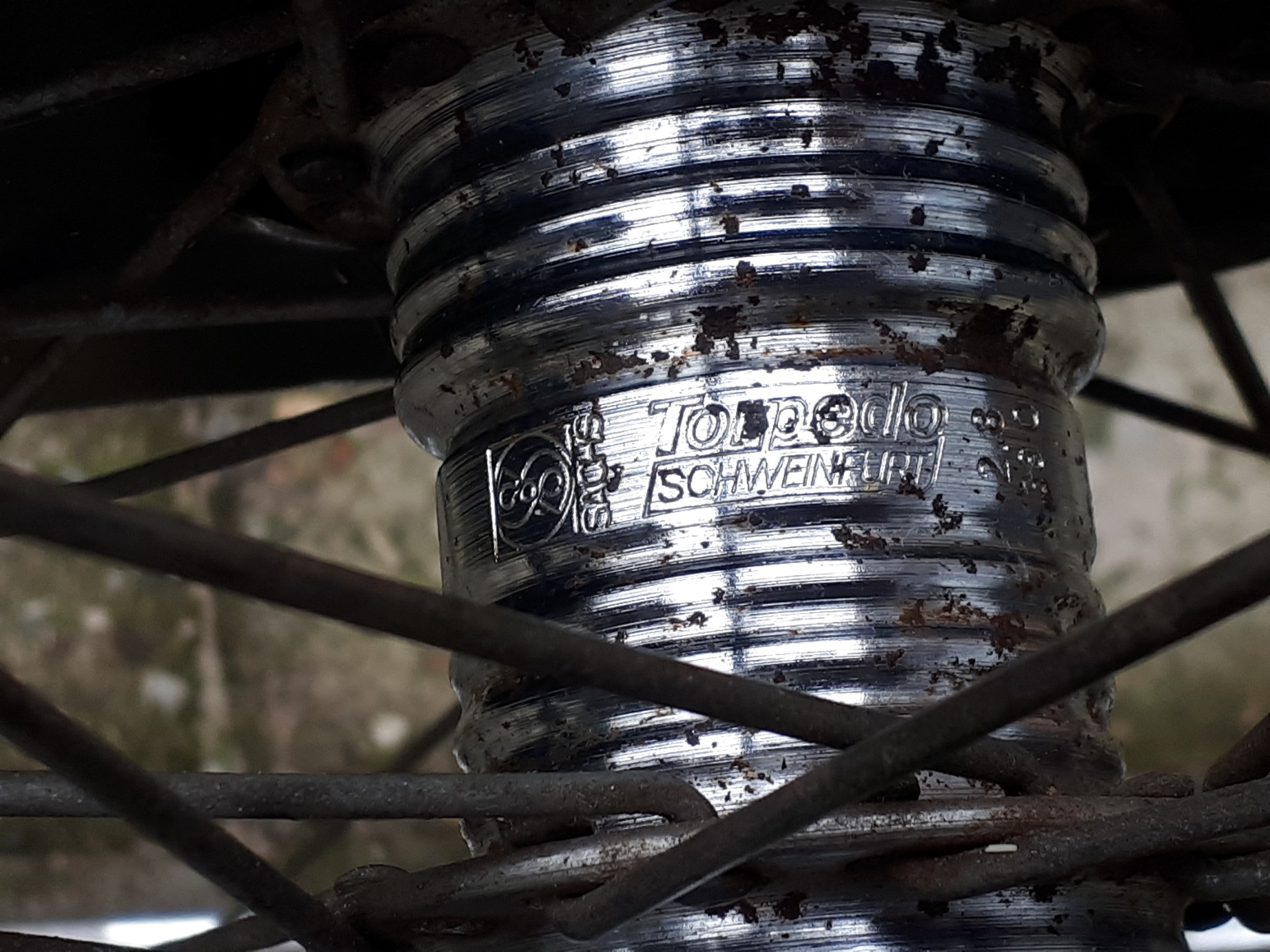

Hij ziet er inderdaad heel aardig uit. Is de achternaaf een Jet? Het ziet er een beetje mager uit, namelijk.
Dat nylon achterlicht is berucht: wat er in hoort, breekt vaak. Hele exemplaren zijn moeilijk -maar niet onmogelijk- te vinden.

Hierbij de foto van de dynamo, maar volgens mijn is dit niet zo heel oudje.

Het is inderdaad het stiksel wat voornamelijk los is gegaan, alleen voorop niet :(. Mocht ik het gaan proberen, adviseer je nog een bepaalde gaar om te gebruiken en is die scheur voorop aan de binnenzijde te plakken oid?

Bedankt!
Of de achternaaf een Jet is kunt u denk beter beoordelen misschien aan de hand van de foto's als ik zelf.
Achternaaf 1/2
Achternaaf 1/2
Achternaaf 2/2
Achternaaf 2/2
Wat zijn de gebruikelijke zoektermen voor het achterlicht?
Ik had stiekem gehoopt dat hier iemand riep op dit forum “ja die heb ik over”.. haha

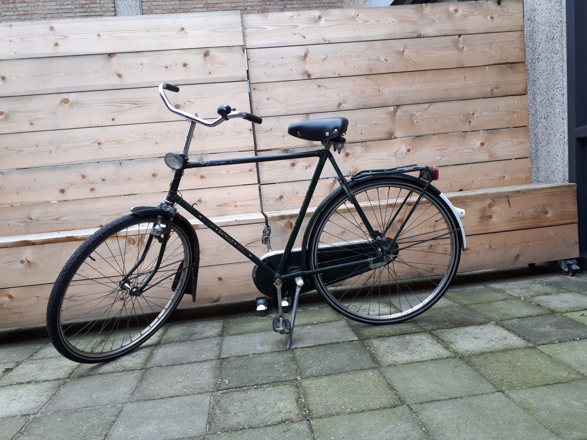

Nog even 2 plaatjes in het geheel. Zitten nu nog onderdelen op die er eigenlijk niet op thuis horen.

Dag Michiel,
De achternaaf is toch een serieuze, bij nader inzien.
Waarschijnlijk ten overvloede, omdat je het zelf al had vermoed of vermeld:
Vorzover ik kan zien, zijn niet origineel
* de koplamp
* de bel
* de achterlicht/reflector-combinatie
* het zadel
* de dynamo
Als je hEEl veel geduld hebt en het kunt opbrengen, kun je het lakdoek van de kettingkast nog restaureren door hem voorzichtig te verwijderen, de scheuren aan de binnenkant te beplakken met ducttape en -nou komt het- het naaiwerk over te doen.
Ik zou 'ijzergaren' gebruiken: https://nl.wikipedia.org/wiki/IJzergaren.
Wil je het he-le-maal voor de lange termijn doen, plaats dan voor het naaien ook ducttape op de randen waar je gaat naaien.
