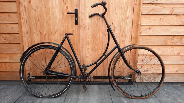

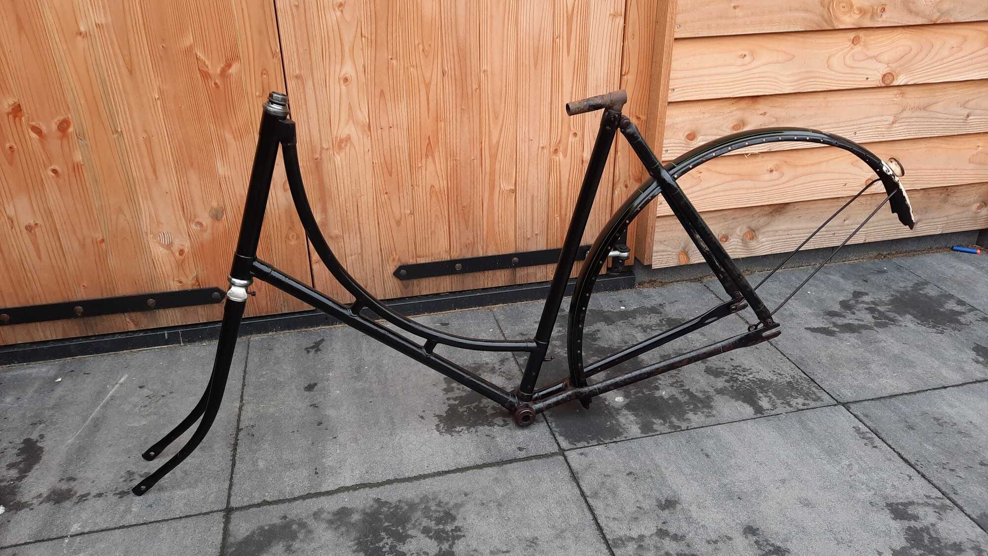

Vandaag deze fiets opgehaald, puur omdat hij mijn aandacht trok. Ben er bijna zeker van dat het een Burgers is. Is er iemand die dit kan bevestigen, of ontkrachten natuurlijk....
Framenummer =
63827
A (?) 58
Framenummer =
63827
A (?) 58

Ruben,
Het lijkt erg veel op een Burgers .
En als het de tweede serie is (toevoeging A) dan zou het vroeg in de 20er jaren zijn.
Lekker oud en interessant merk.

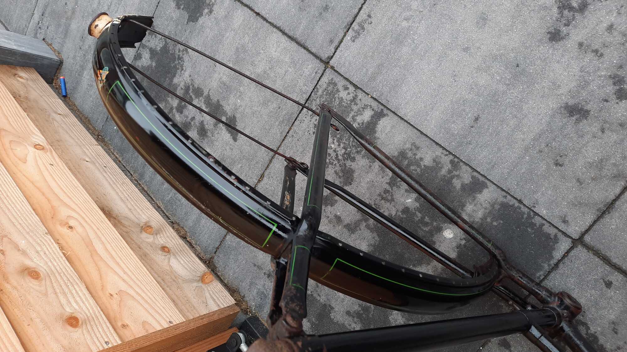

Valt me op dat de spatbordstangen nog massieve dunne stangen zijn. Burgers was een van de eerste met plaatstalen beugels.
Het achterspatbord houdt ook lekker hoog op achteraan. Dat is wel fraai vind ik.

Na contact te hebben gehad met Theodk en het nodige speurwerk blijkt het inderdaad een Burgers uit 1925 te zijn.

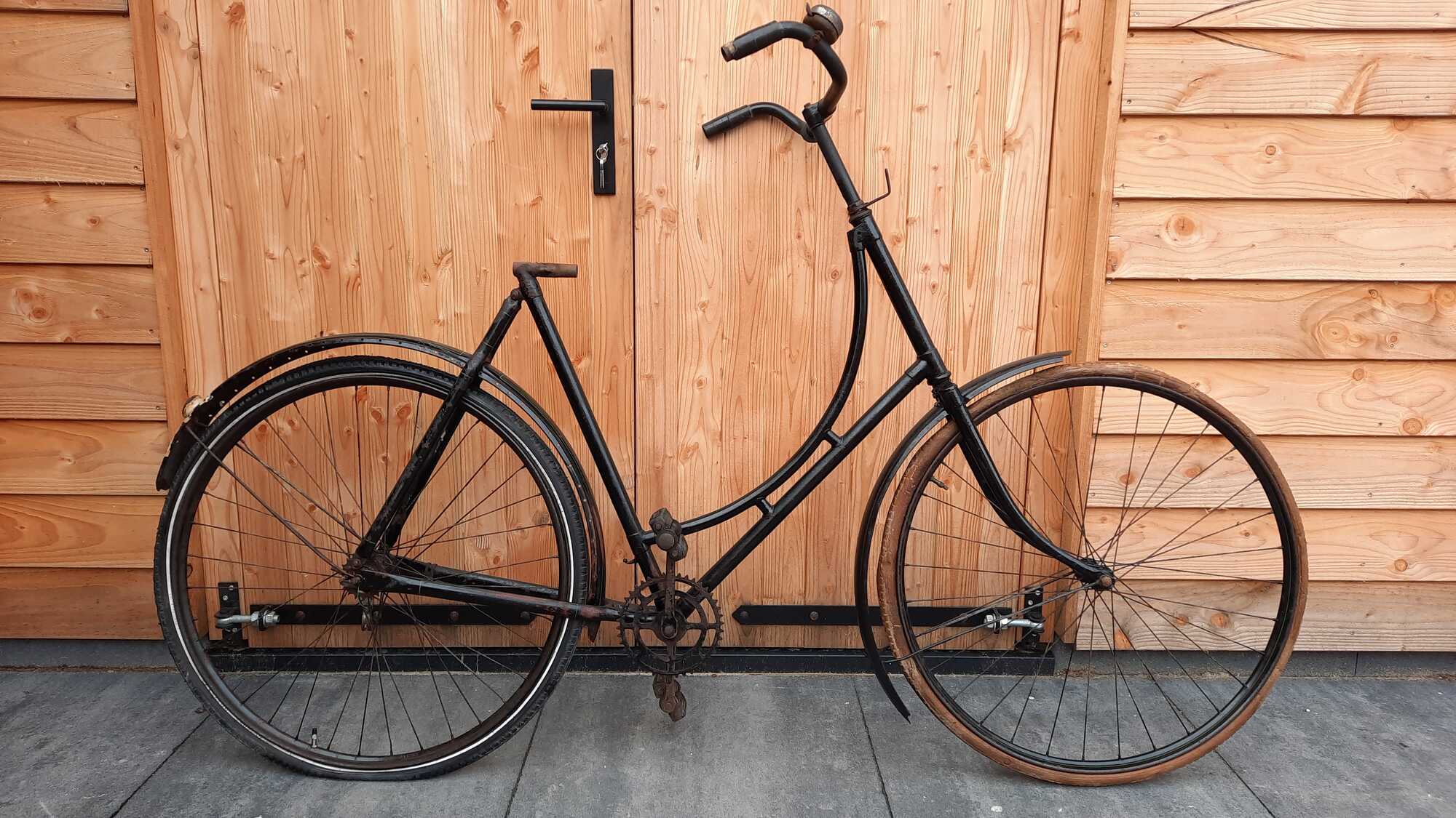

Vandaag voorzichtig een begin gemaakt met het herstellen van de fiets in zijn oude chlorie.
De fiets blijkt voor zijn leeftijd nog in een zeer mooie staat te zijn. Heb er niets aan gepoetst om de patina en biezen zoveel mogelijk te behouden. Enkel wat amateuristisch aangebrachte verf verwijdert en behandelt met geschikte olie en zie het resultaat.

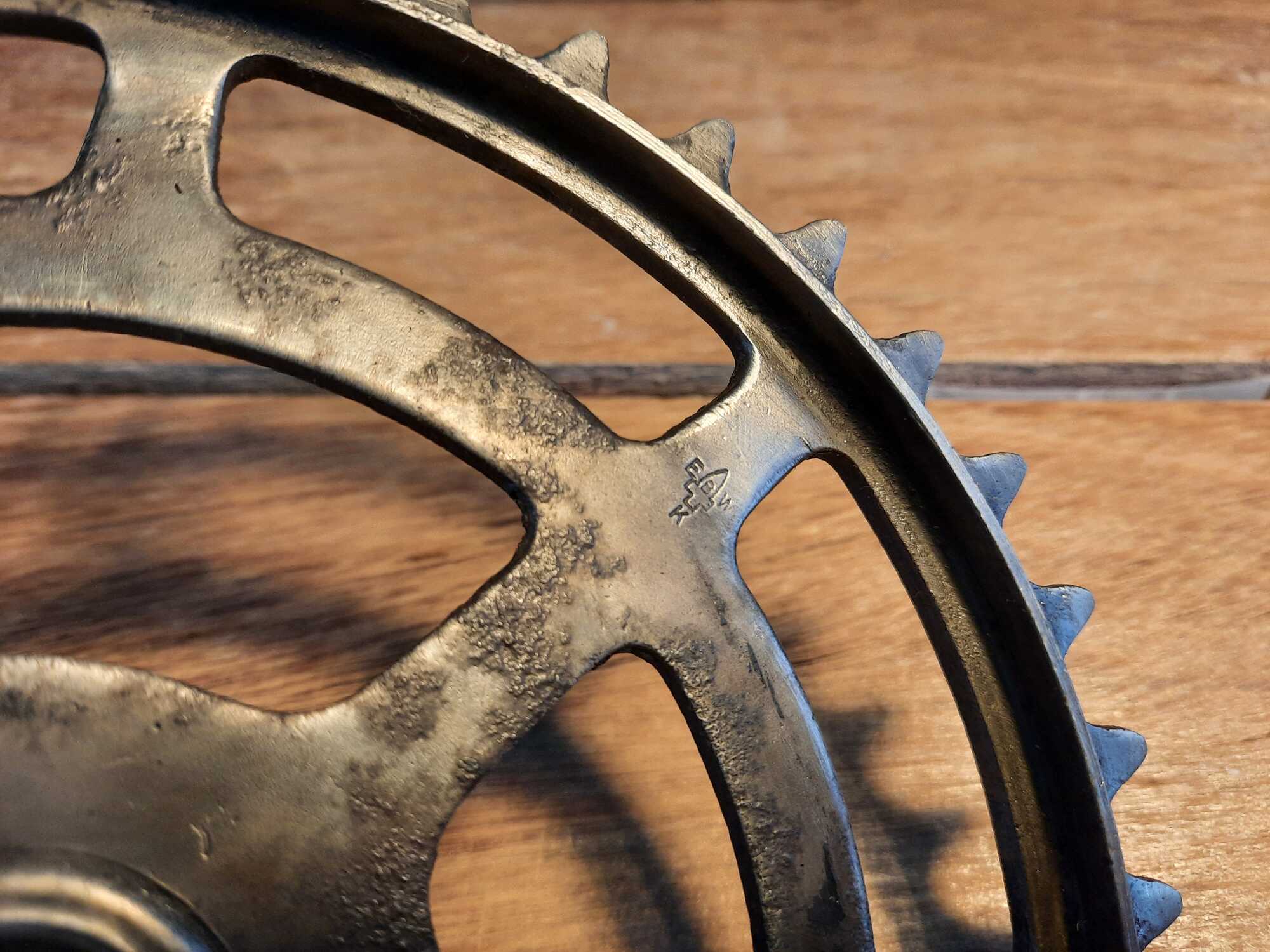

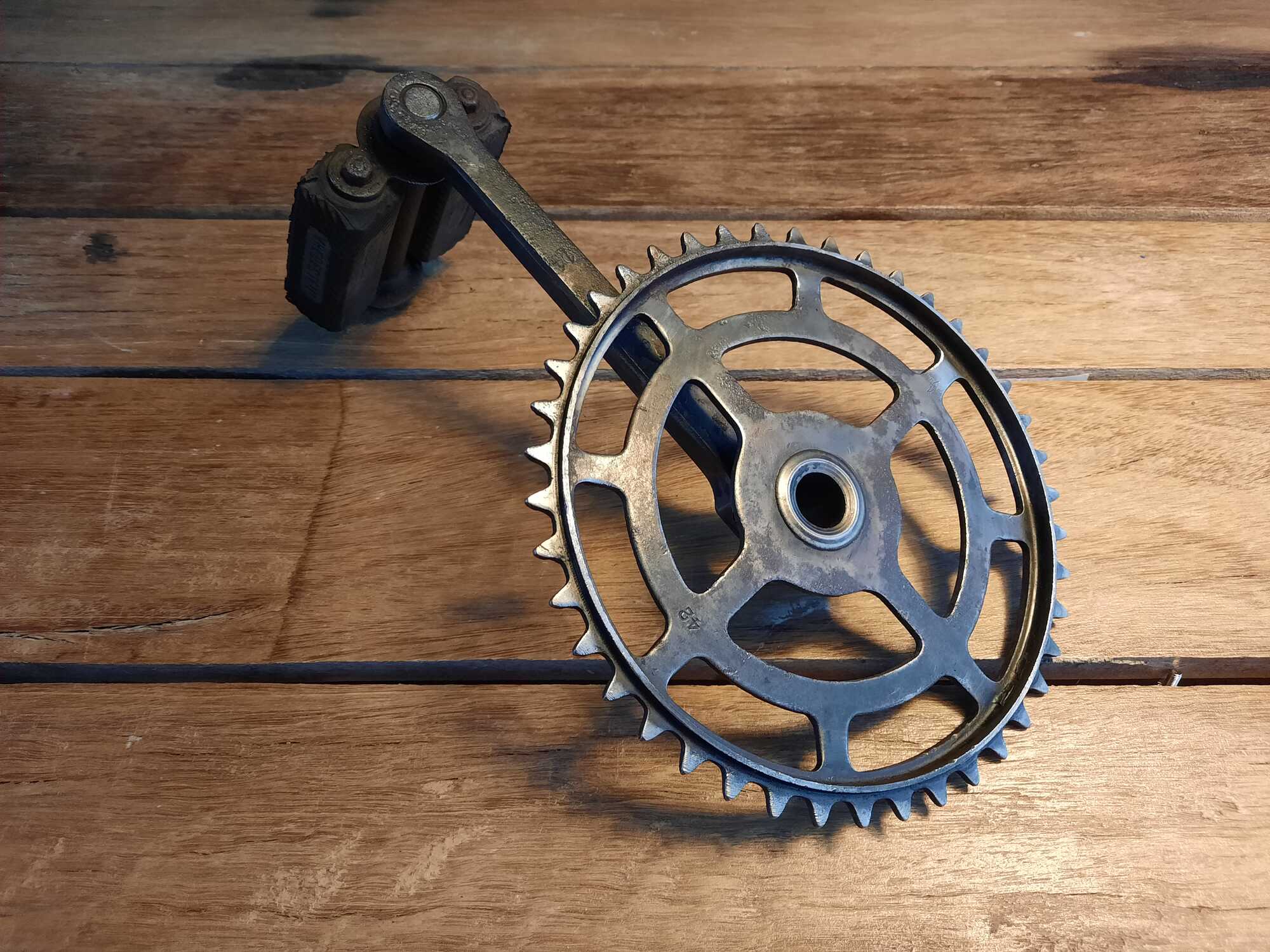

Mooi dat er weer zo'n oude Burgers is opgedoken. Ruben had me al wat foto's gestuurd. er zit een Williams crackstel op uit 1925 (met K).
Ruben, zitten er nog meer transfers op ? ik zie op de foto alleen die op het achterspatbord, die is wellicht nog zo mooi omdat er een jasbeschermer over heeft gezeten.
maar op het balhoofd, schuine en staande framebuis zouden ook transfers moeten zitten.

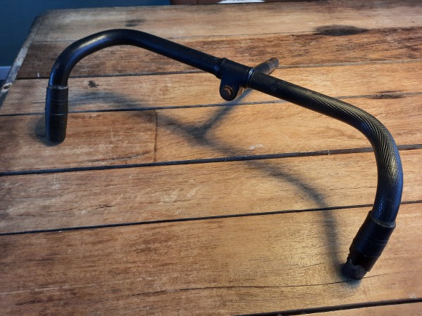

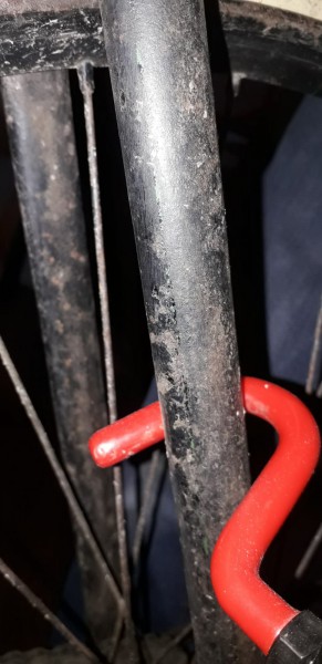

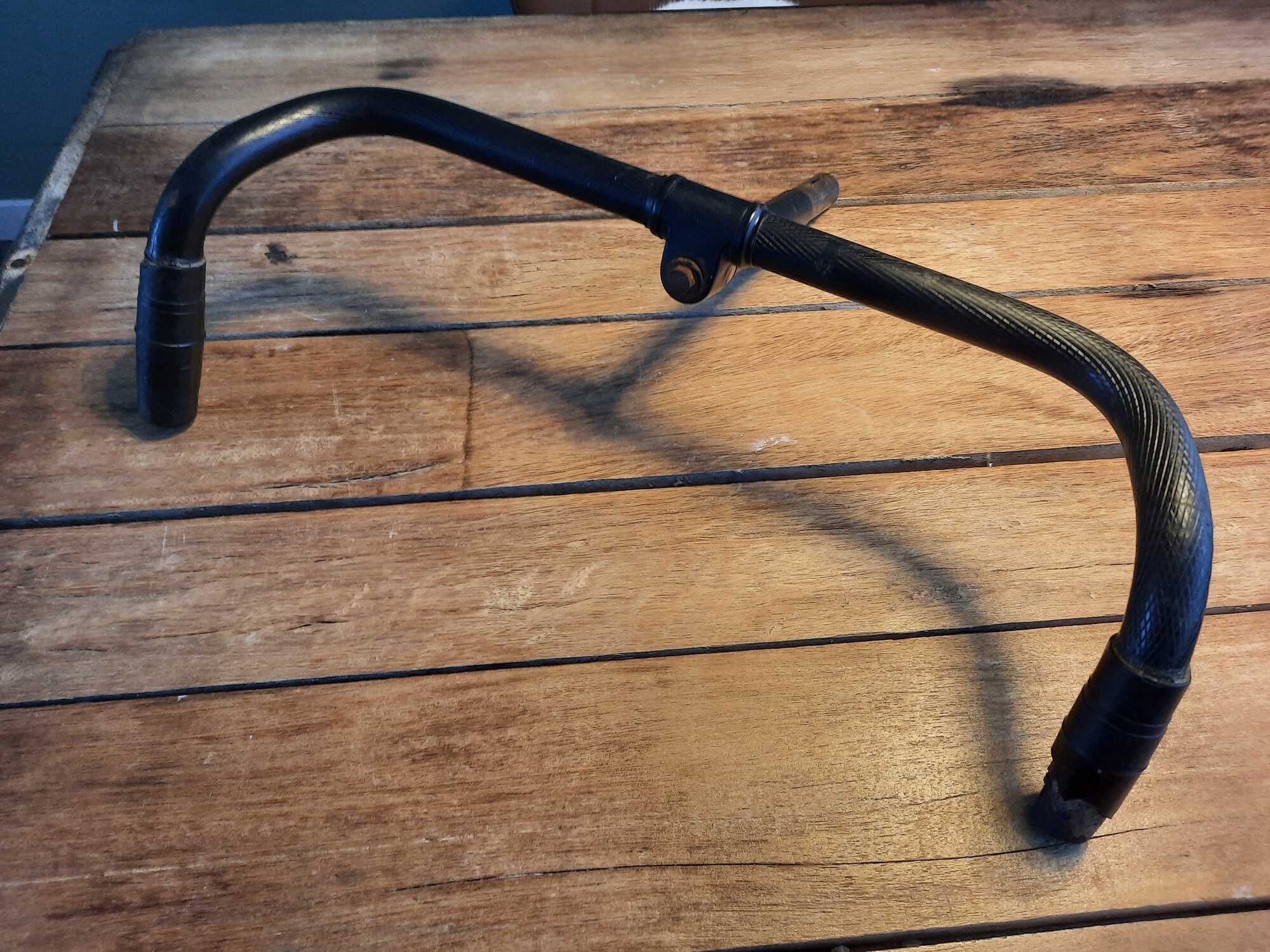

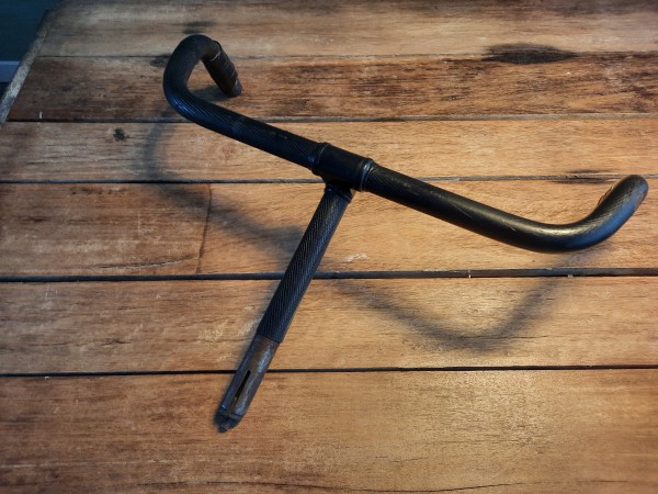

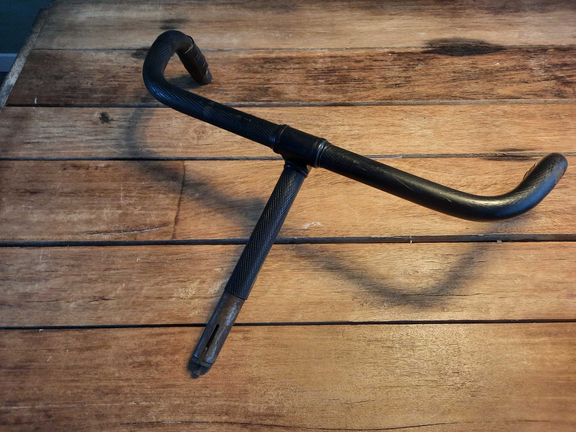

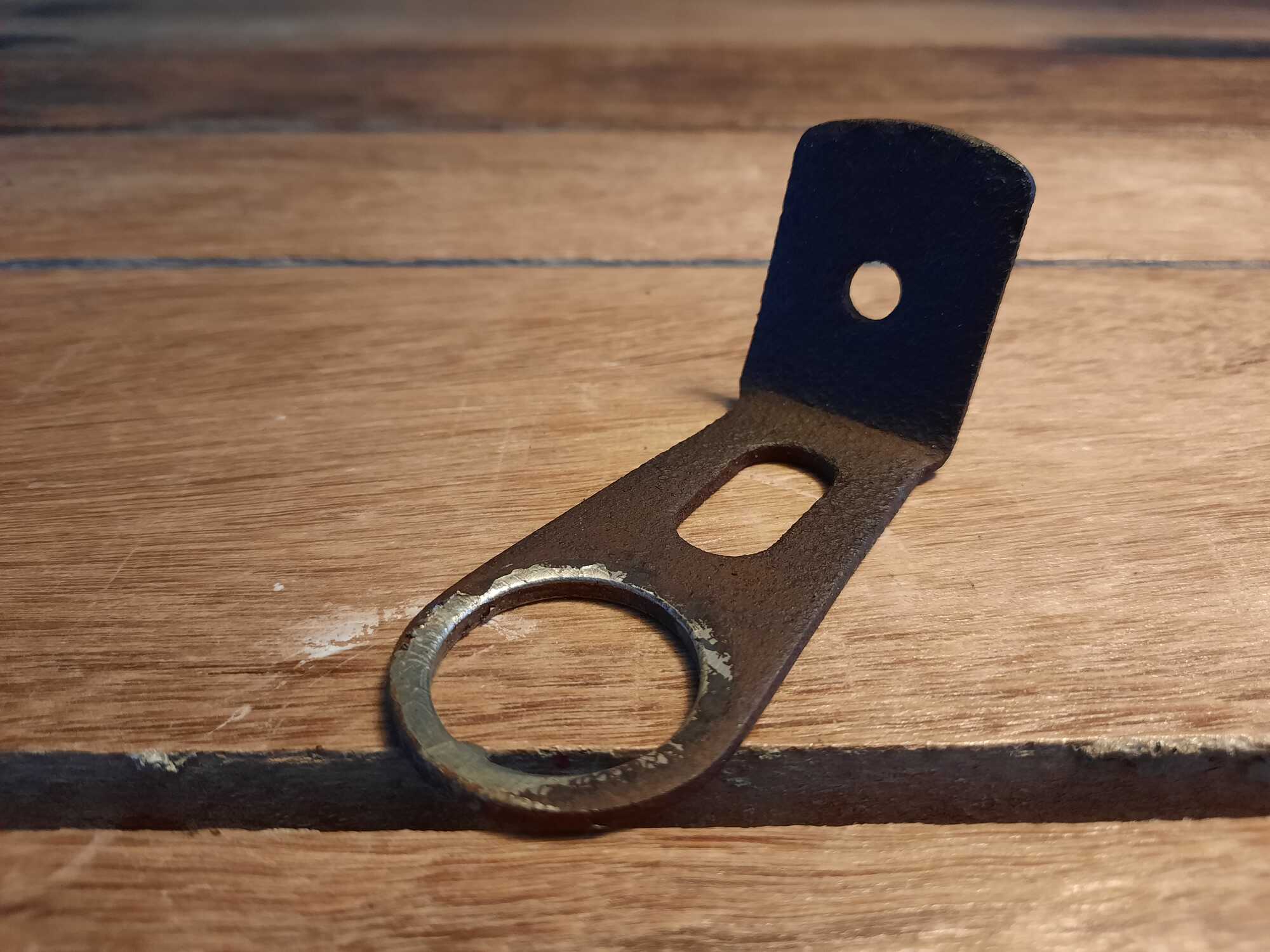

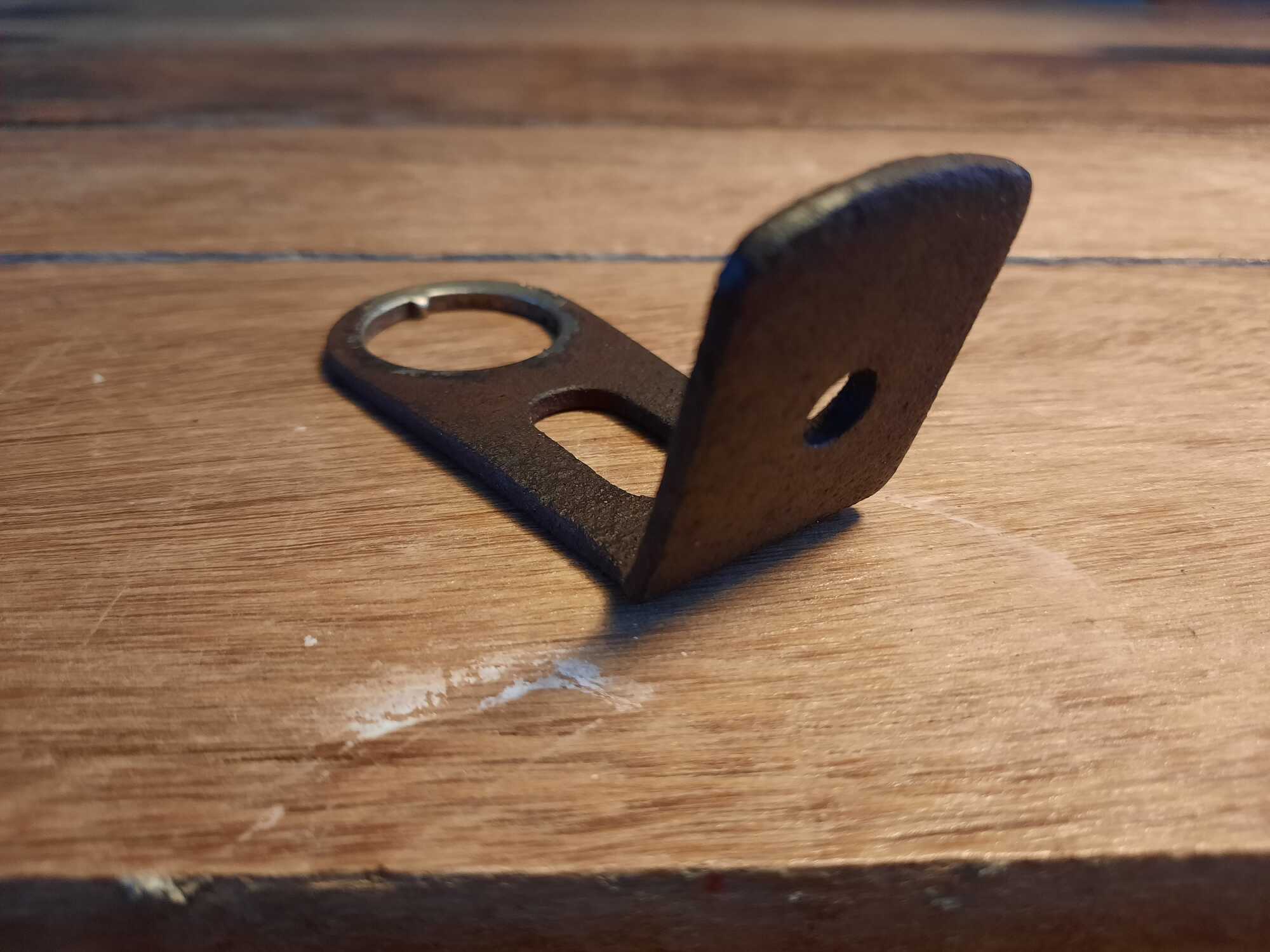

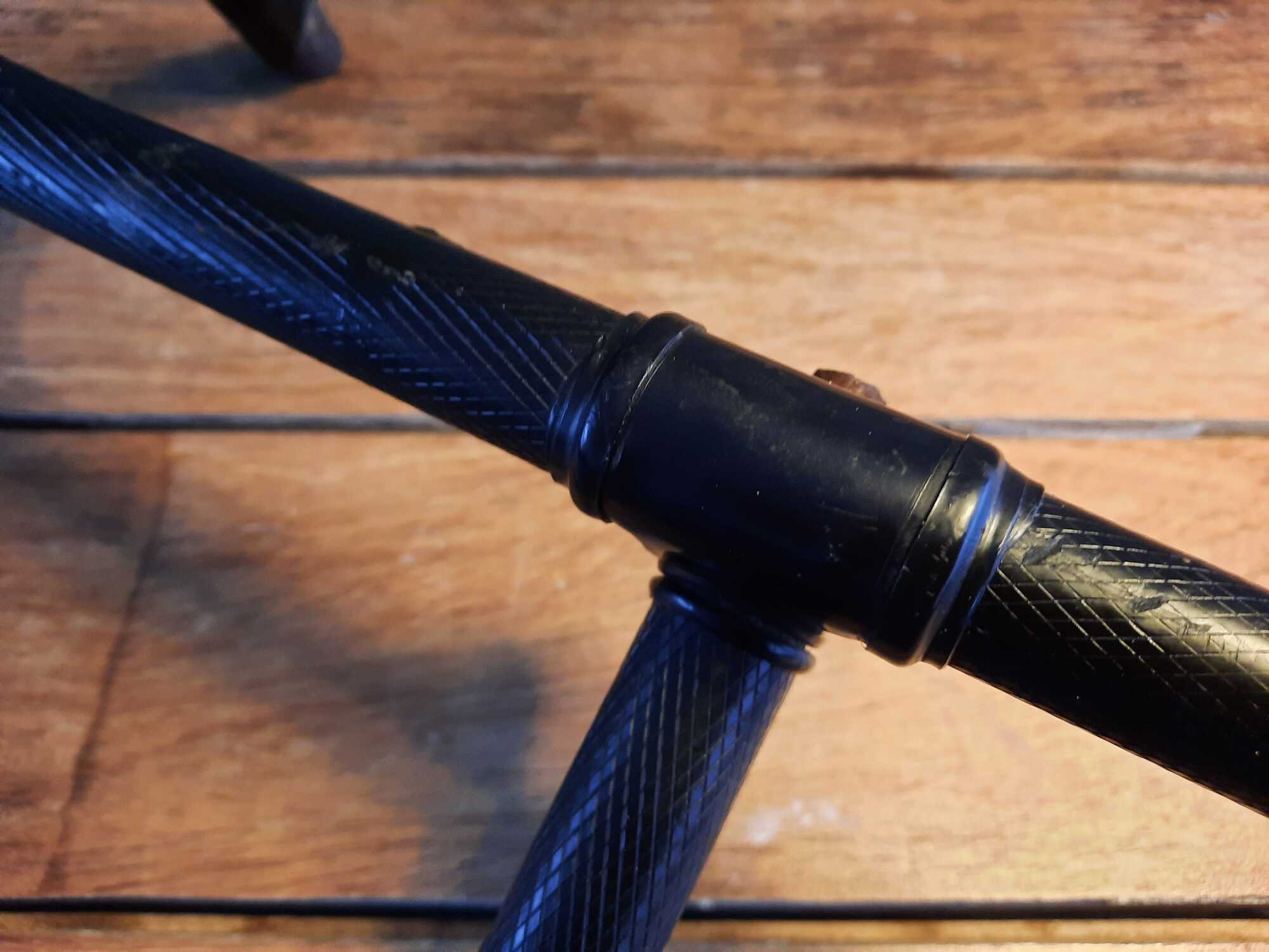

wat voor lamphaak zit er op? kan je daar ook een foto van plaatsen? meer foto's van details zou ik ook nog wel willen zien zoals het stuur.

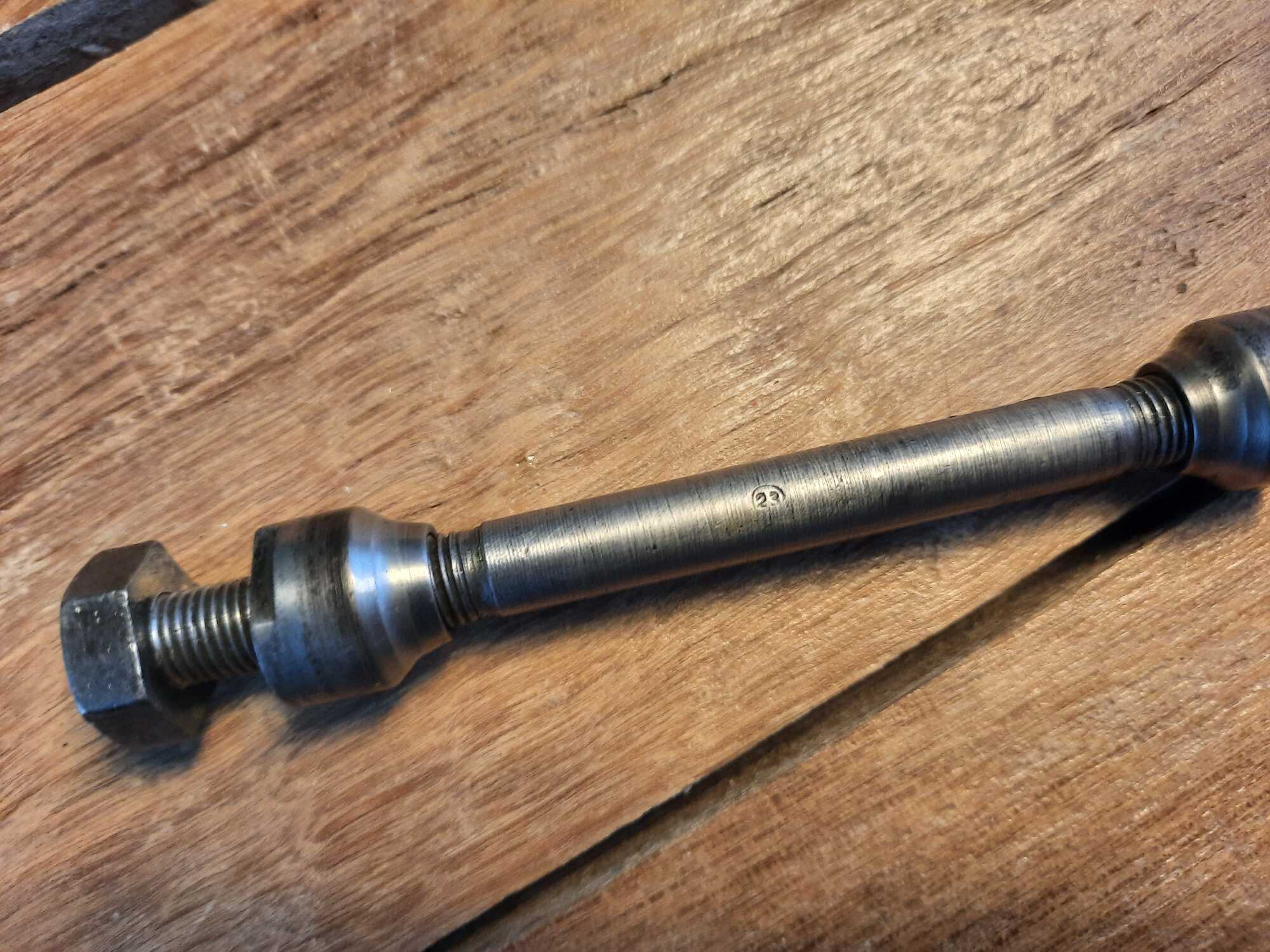

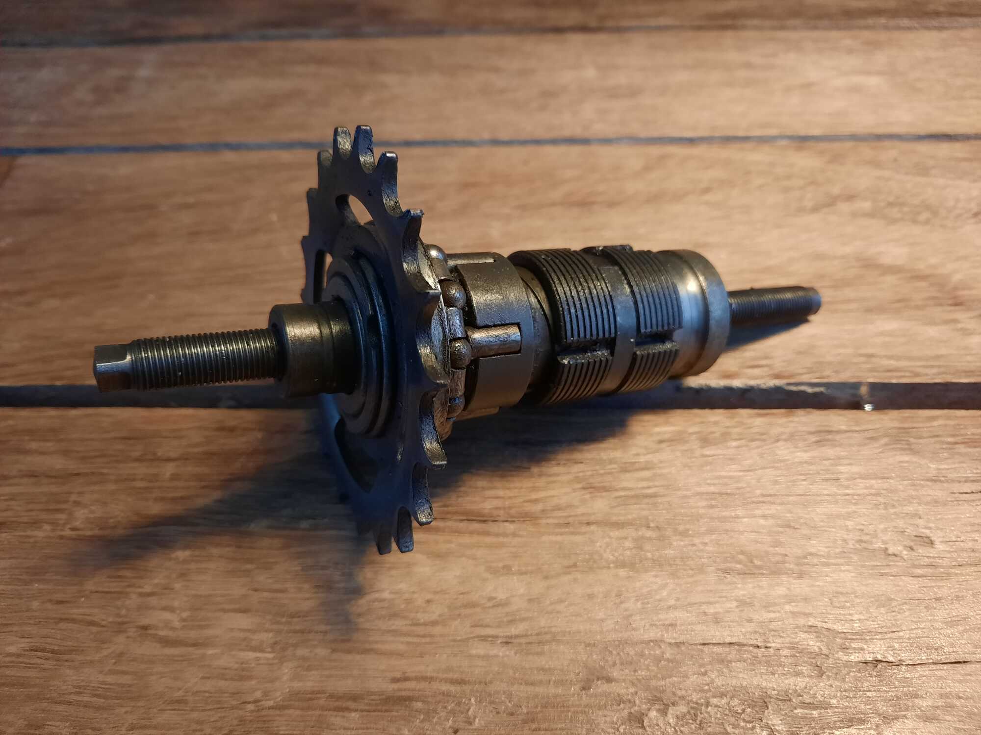

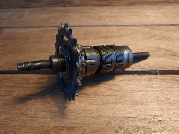

De wielen zijn nog origineel begreep ik, met Torpedo naven? kijk nog eens goed of daar ook een jaartal in staat.
Het lijkt mij model Riche. Als je in de catalogus van 1926 op de databank kijkt, lijkt die er het meest op.
groet Theo

Meer transfers zitten er helaas niet op, het voorspatbord en het frame tot en met de zadelbuis zijn in een ver verleden helaas voorzien van een nieuwe laag verf. Dit is op zich netjes gedaan met in mijn ogen de juiste lak alleen zijn hierdoor de transfers helaas verloren gegaan. De verf is ook dermate goed aangebracht dat ik het niet aandurf deze te proberen te verwijderen om te kijken wat er onder zit met het gevaar dat de fiets eerst geschuurd is alvorens deze laag aan te brengen. Ik ga vanmiddag even naar de naven kijken en zal dan direct wat detail fotos maken.

ja kan gerust eens proberen dat er nog transvers onder de lak vandaan komen
misschein heb je geluk en is de lak er zo af en heb je weer een mooi bewaard exemplaar
kan ook zijn dat er rooie menie onder zitr dan moet je stoppen dan is de waarschijnalijk geschuurd en toen geverfd

Prachtige fiets! Zo'n mooie verhouding en ook een heel bijzonder bocht.
Er staat een mooi zadel op MP dat hier niet op zou misstaan. https://www.marktplaats.nl/a/fietsen-en ... =mympBuyer

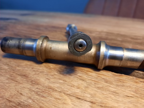

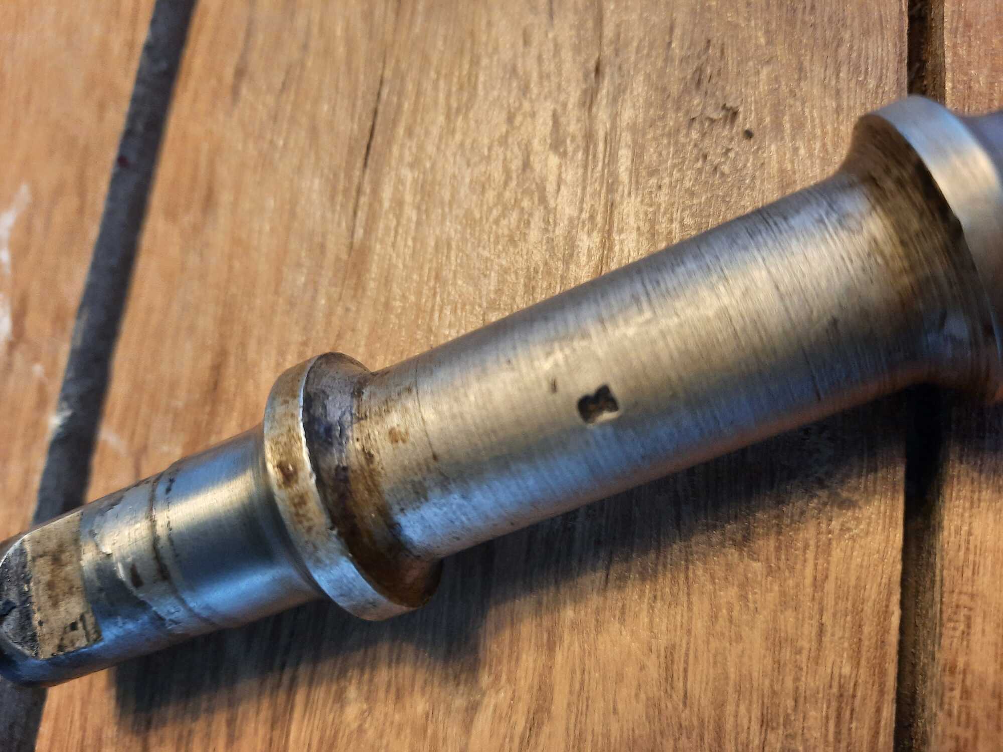

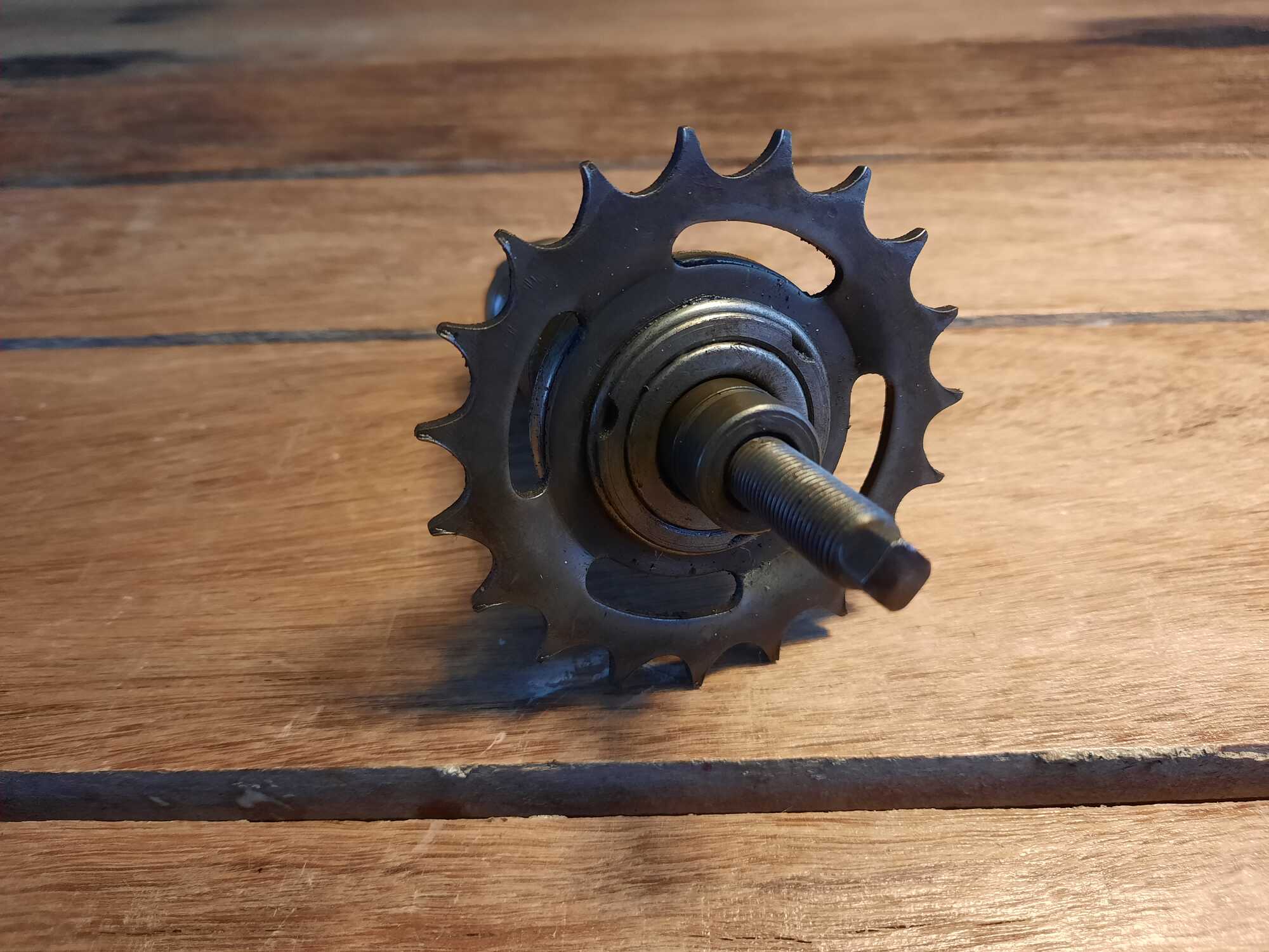

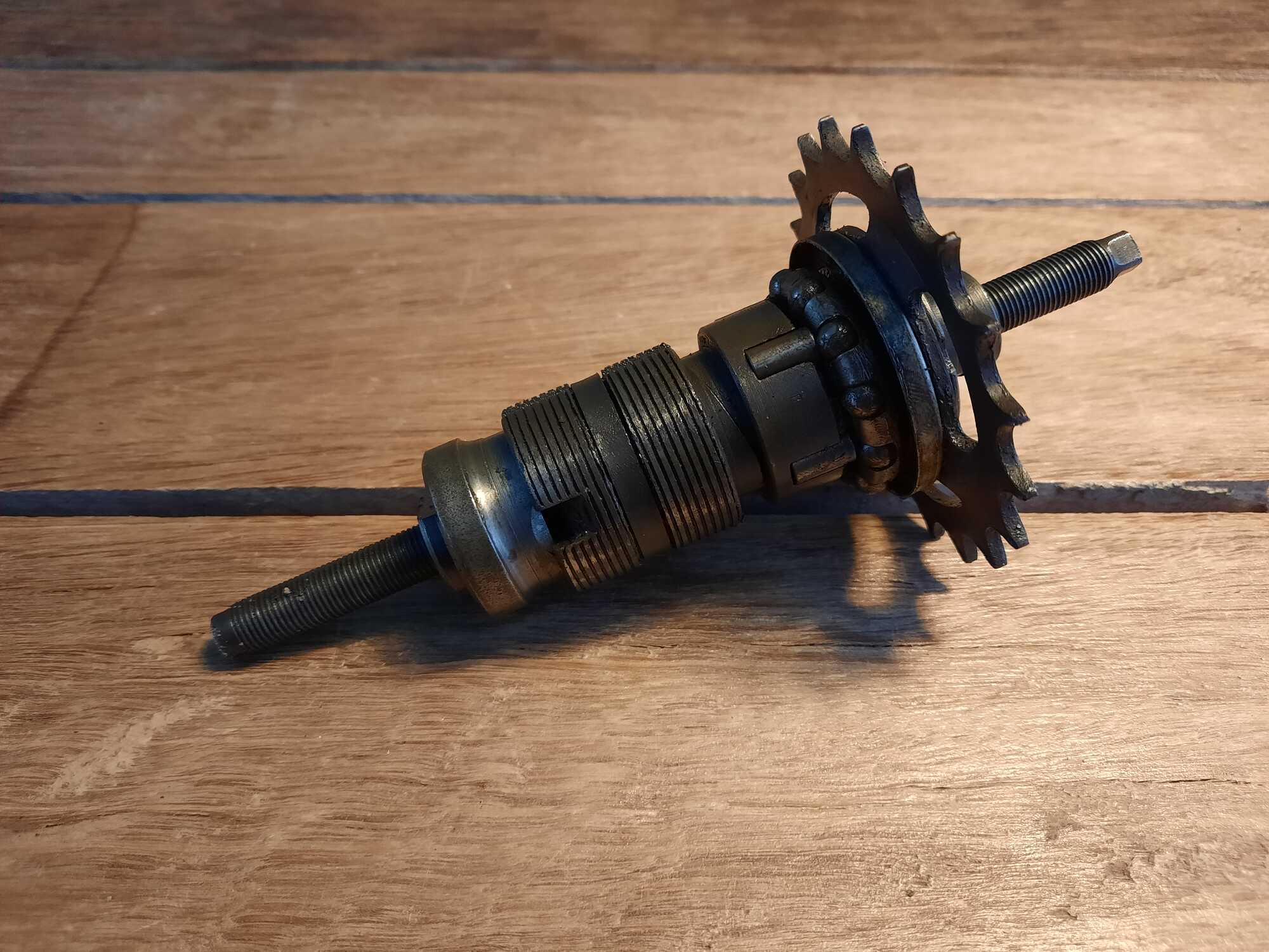

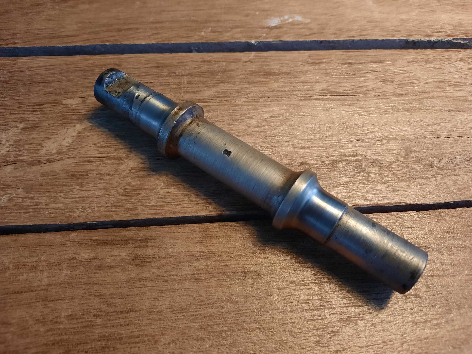

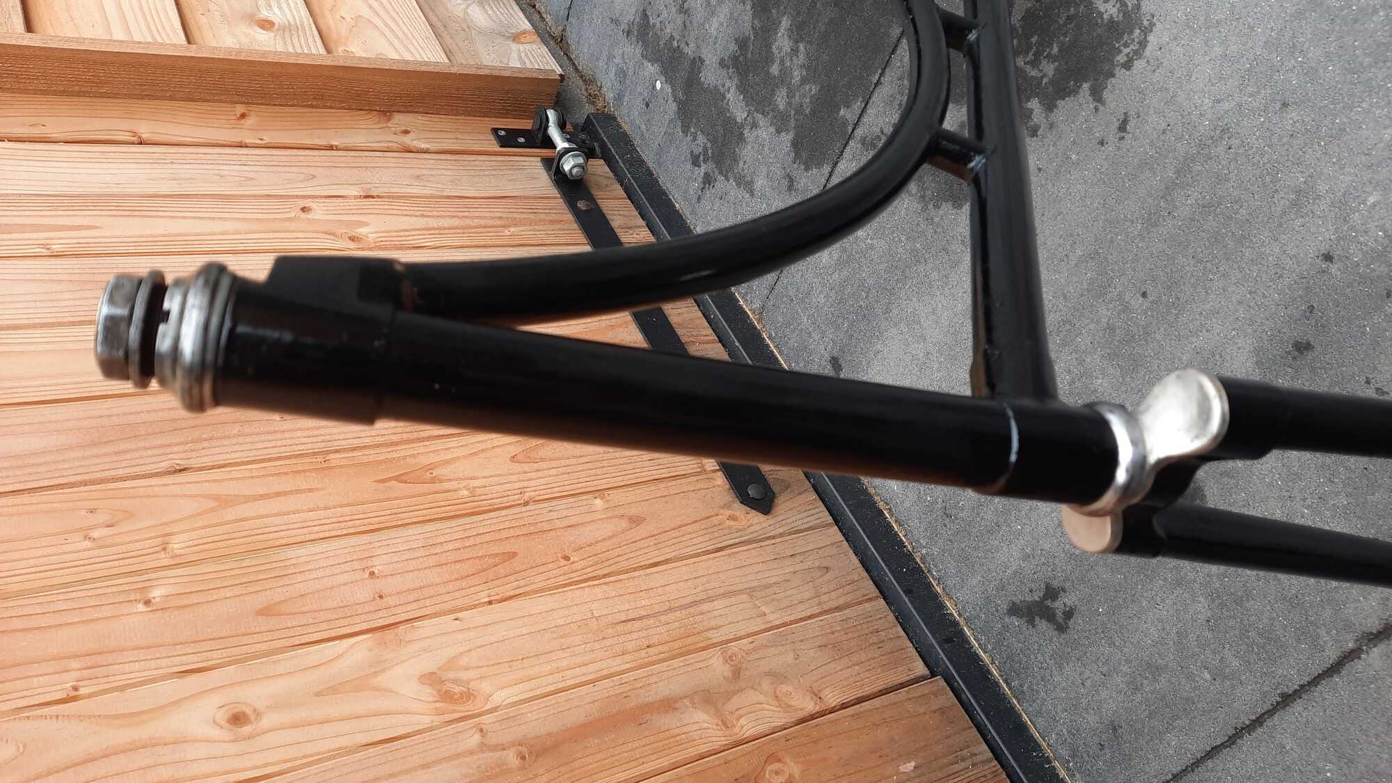

Bij deze een aantal detail foto's.
De vooras en conussen kloppen in ieder geval, daarentegen twijfel ik aan het binnenwerk van de achternaaf. Hier is geen enkel onderdeel genummerd.
Voor de rest spreken de foto's voor zich denk ik

Als het binnenwerk geen tekens heeft dan zal het wel van Favorit zijn. Het type remhuls is sowieso veel te modern.
