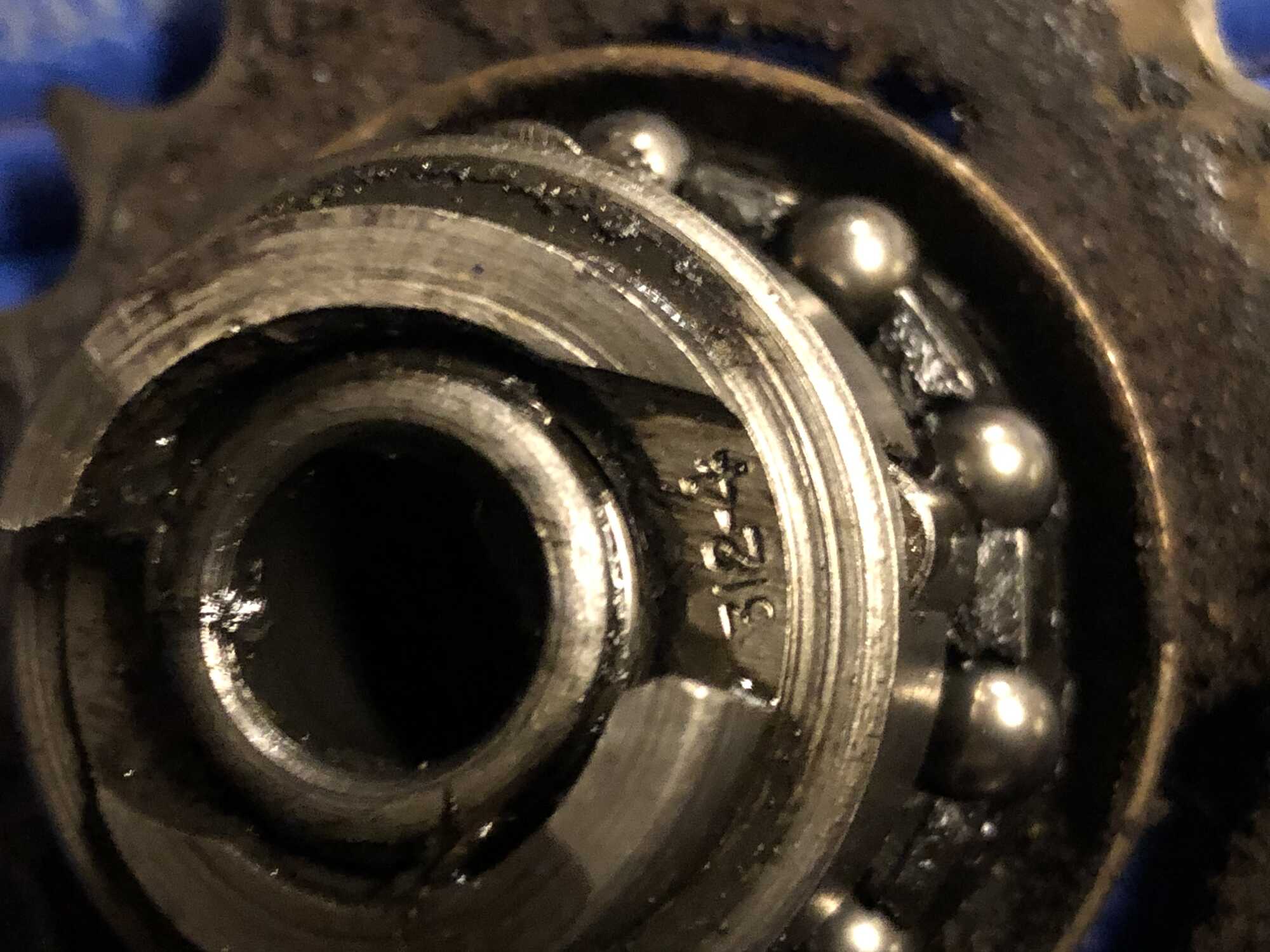

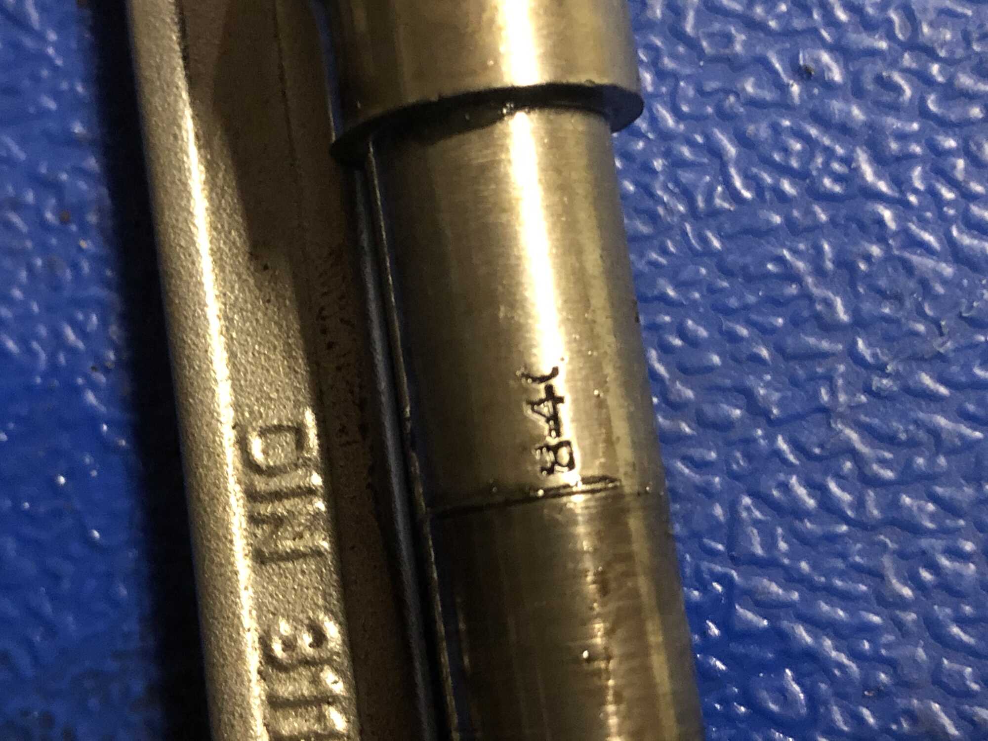

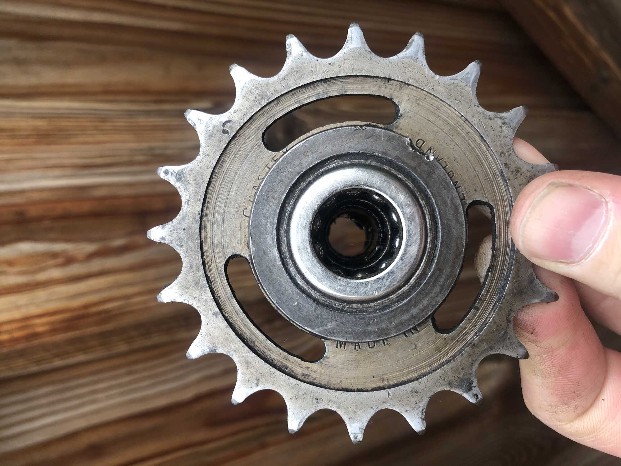

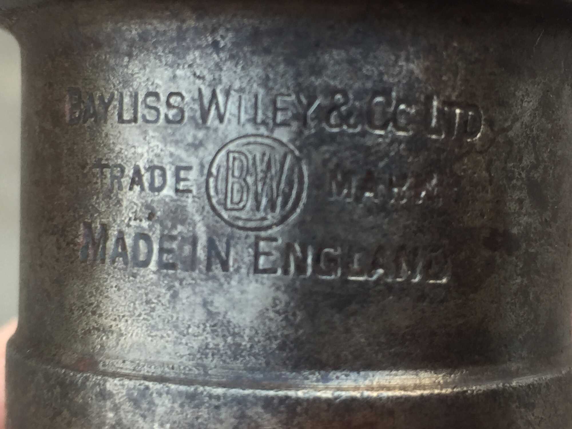

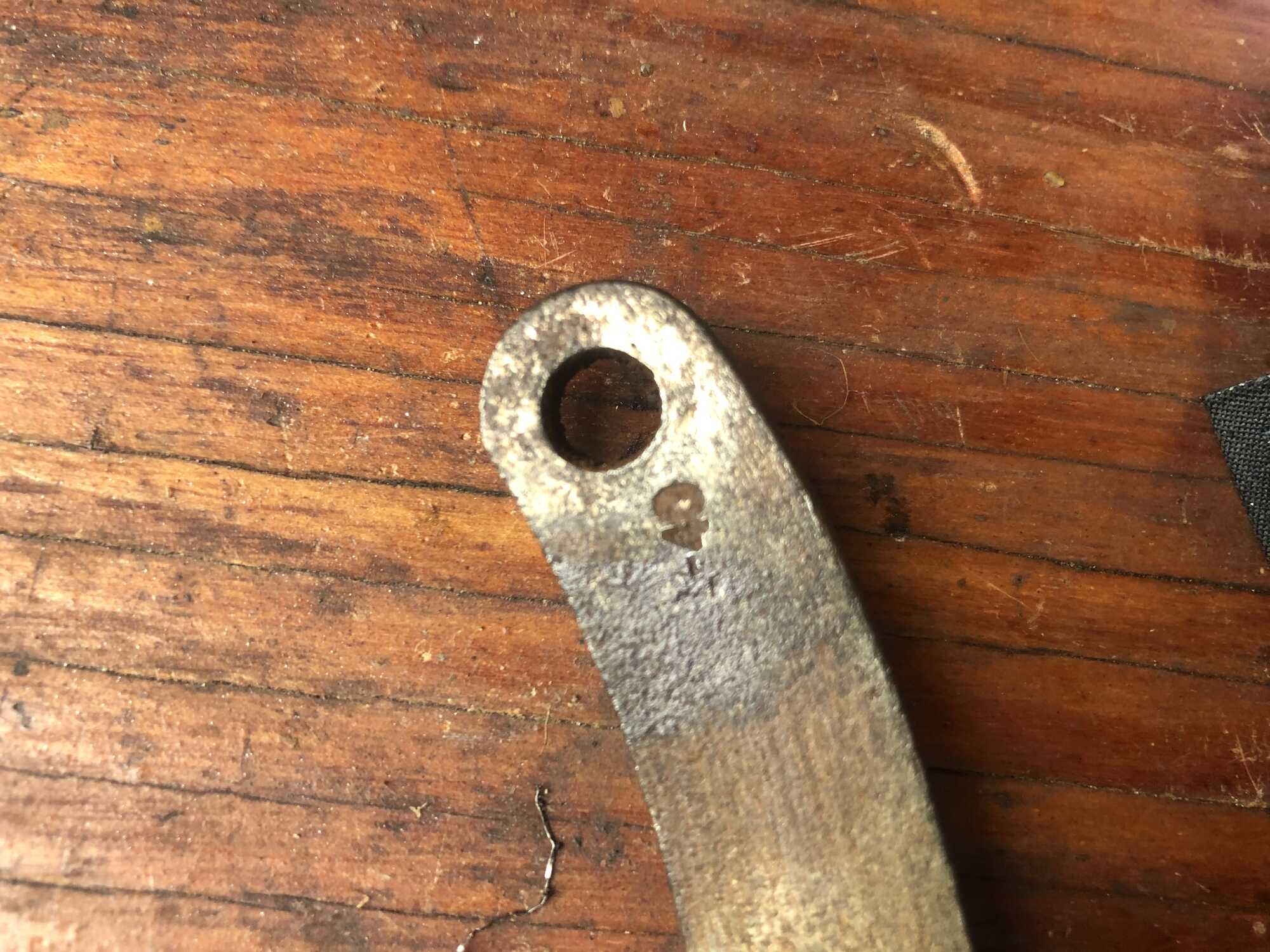

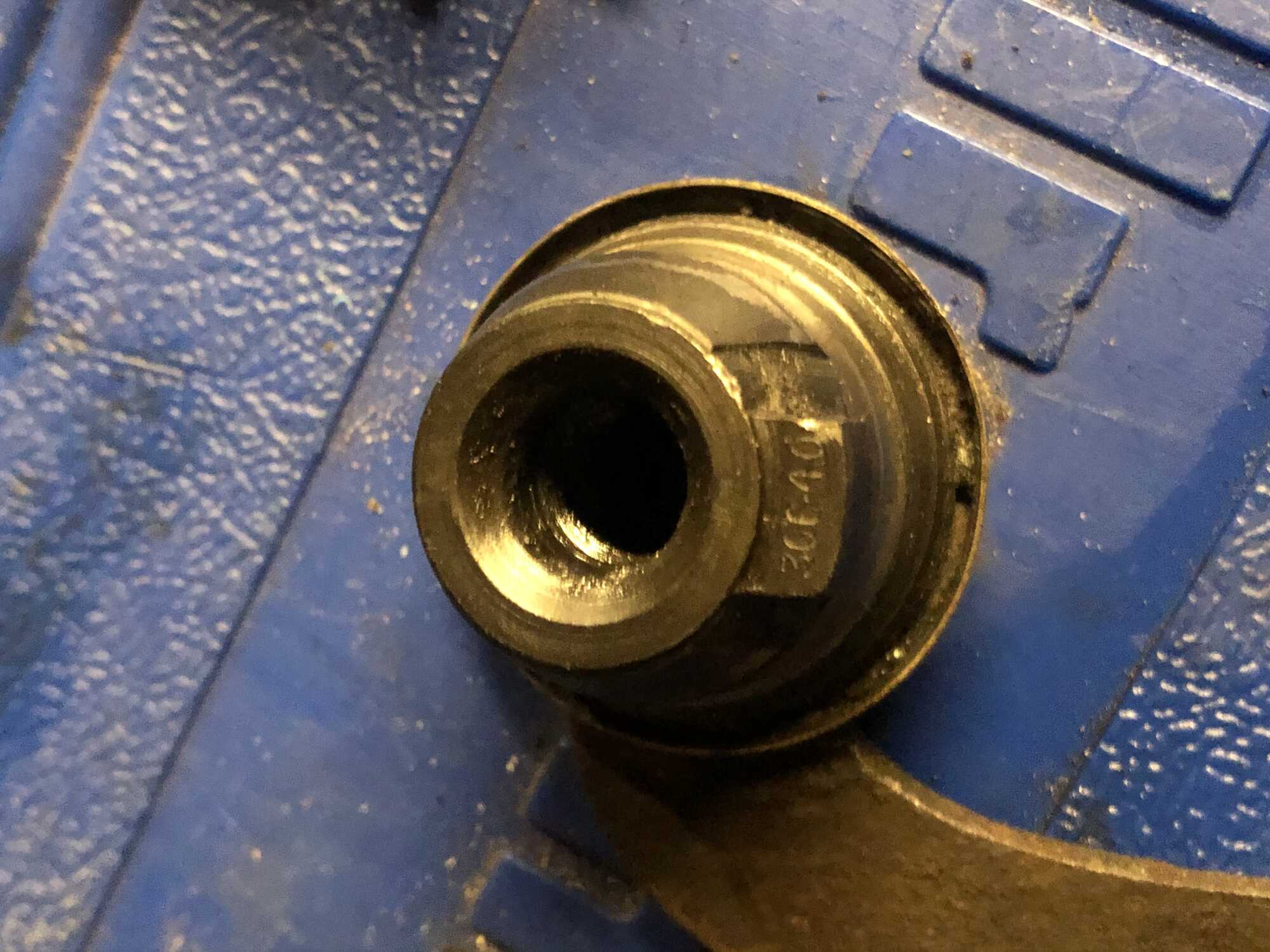

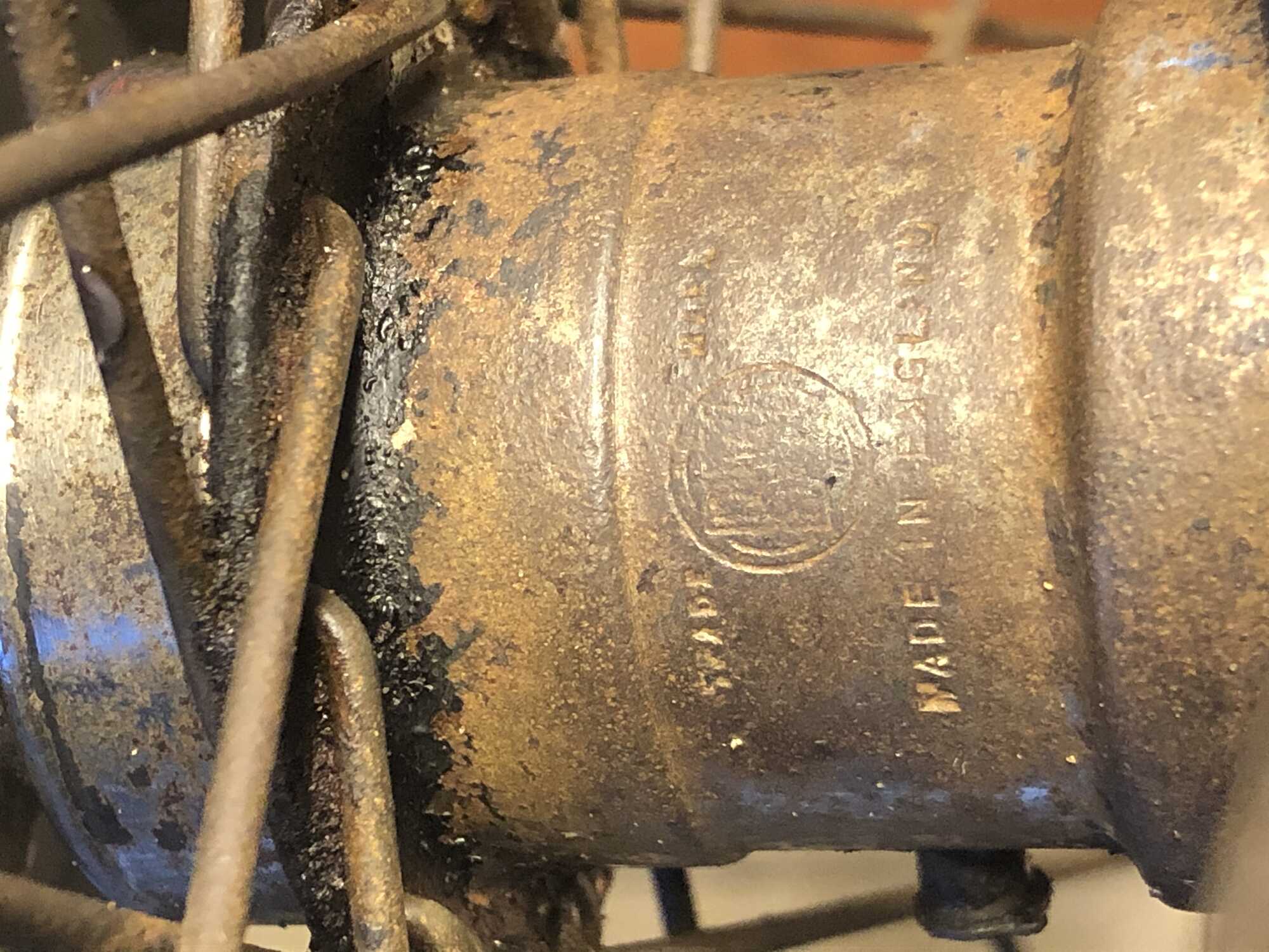

Iemand een idee of Bayllis willey naven te dateren zijn.
De terugtrapremnaaf op de foto’s die gedemonteerd is komt uit een fiets die aan de hand van Framenummer uit 1940 gedateerd is.
Als je de onderdelen van de naaf bekijkt zie je dat er her en der 40 op staat. Je zou haast denken 1940 inderdaad.
Misschien kunnen de andere bezitters van zo’n naaf ook eens het binnenwerk bekijken en dit hier delen. Ben benieuwd of deze naven te dateren zijn en wat jullie mening is.

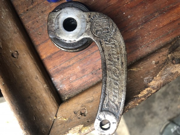

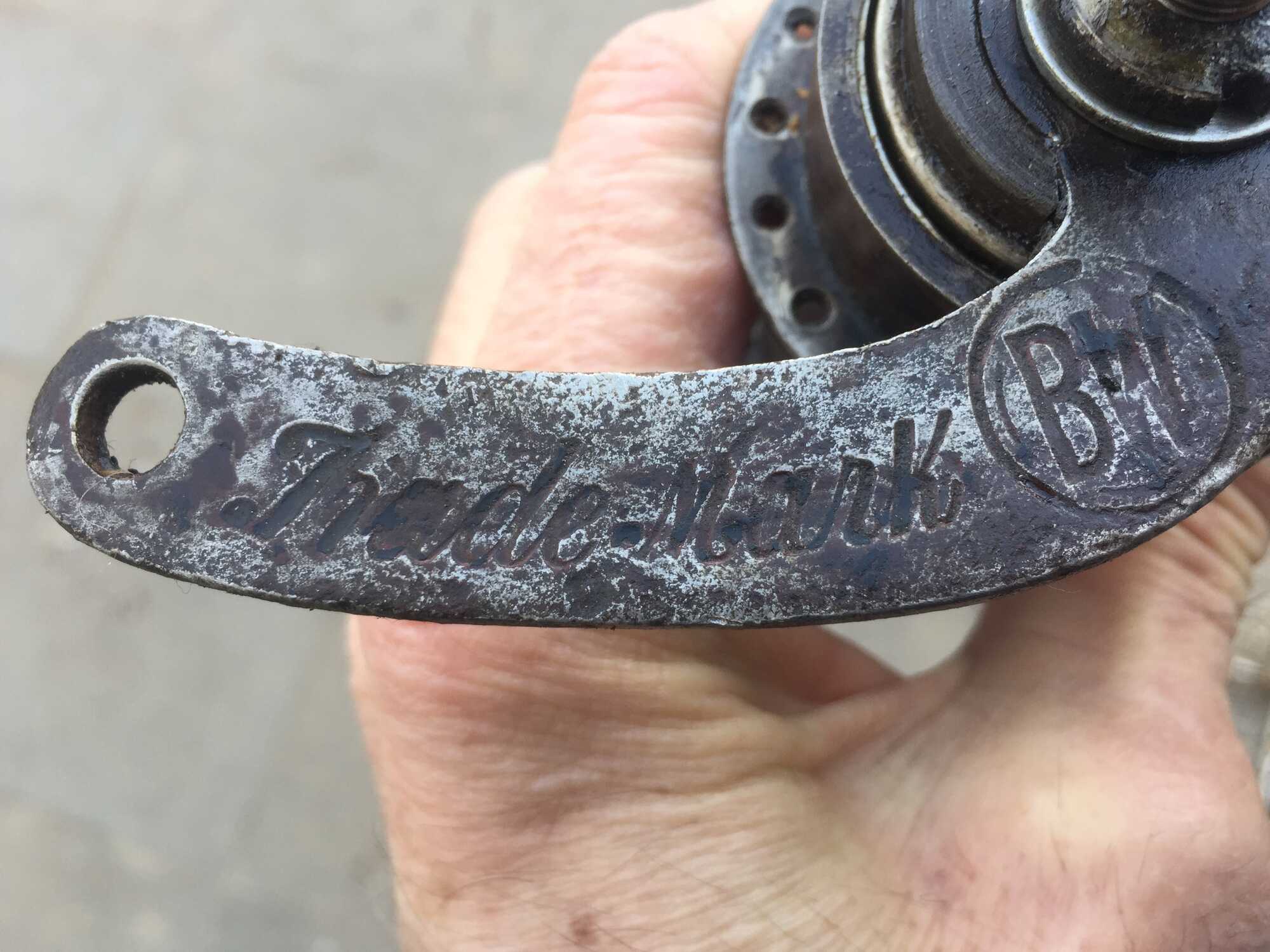

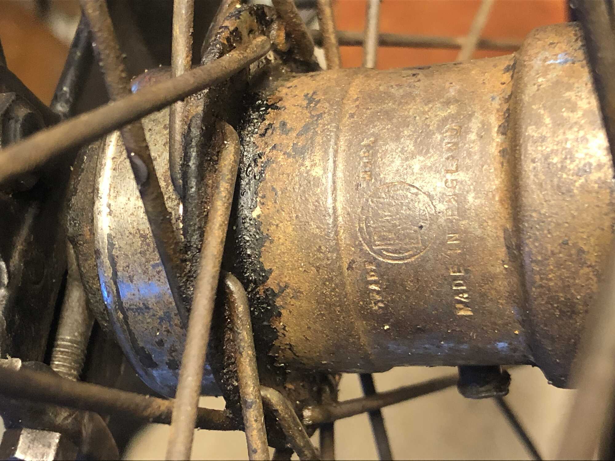

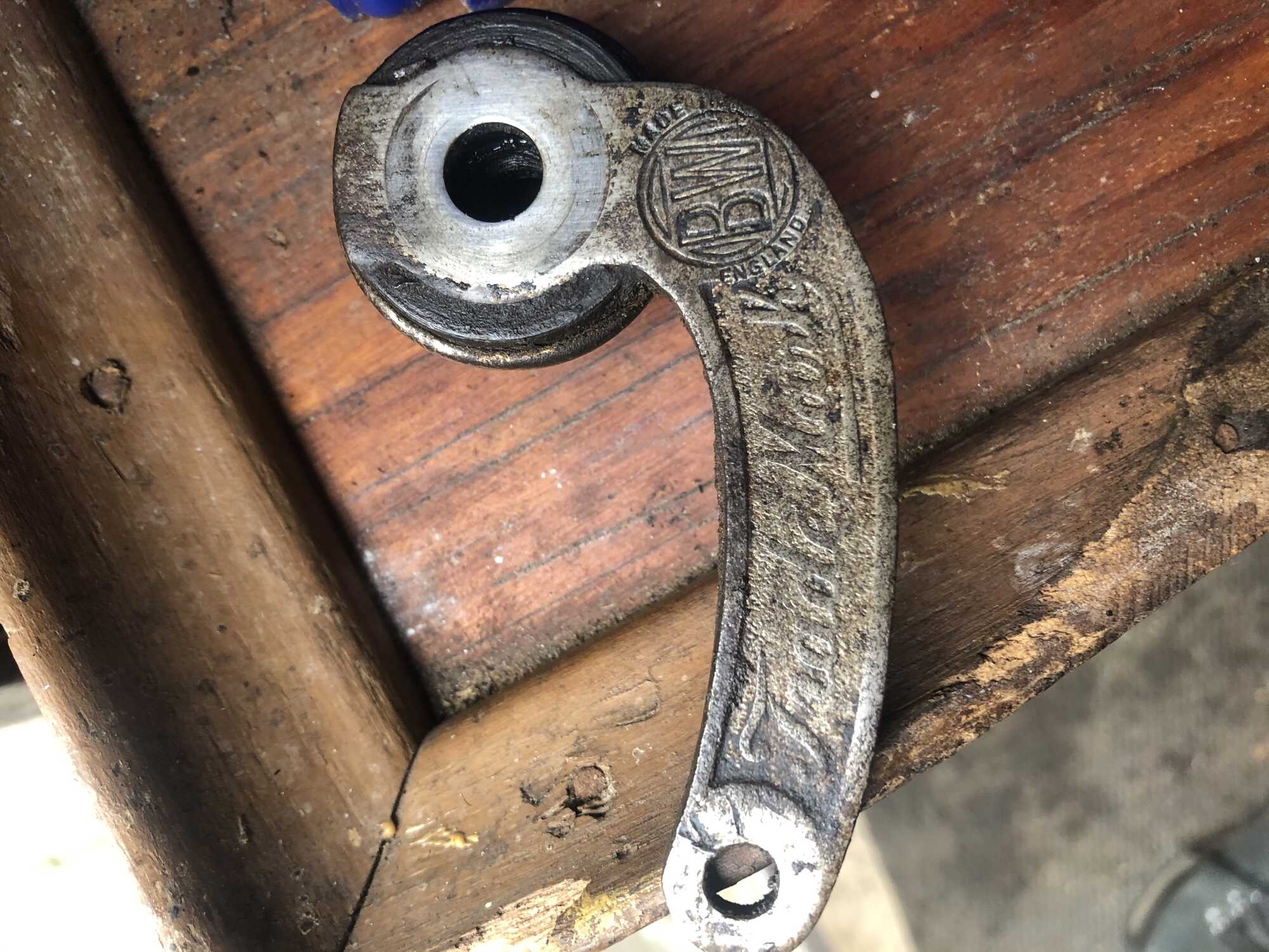

Ik heb de naaf open gemaakt maar er zijn onderdelen vervangen.
Alle onderdelen die nog origineel waren hadden geen stempels ingeslagen. Nergens een jaartal te zien 😢
Het logo is verschillend en de remhevel is ook anders.
Ik weet niet welke naaf de oudste is.
Berichten: 1878
Re: B & W naven Bayliss Willey
Het zijn in ieder geval andere remhevels dan ik in advertenties heb gezien. In de advertenties uit 1935 t/m 1940 staat hij zo afgebeeld:

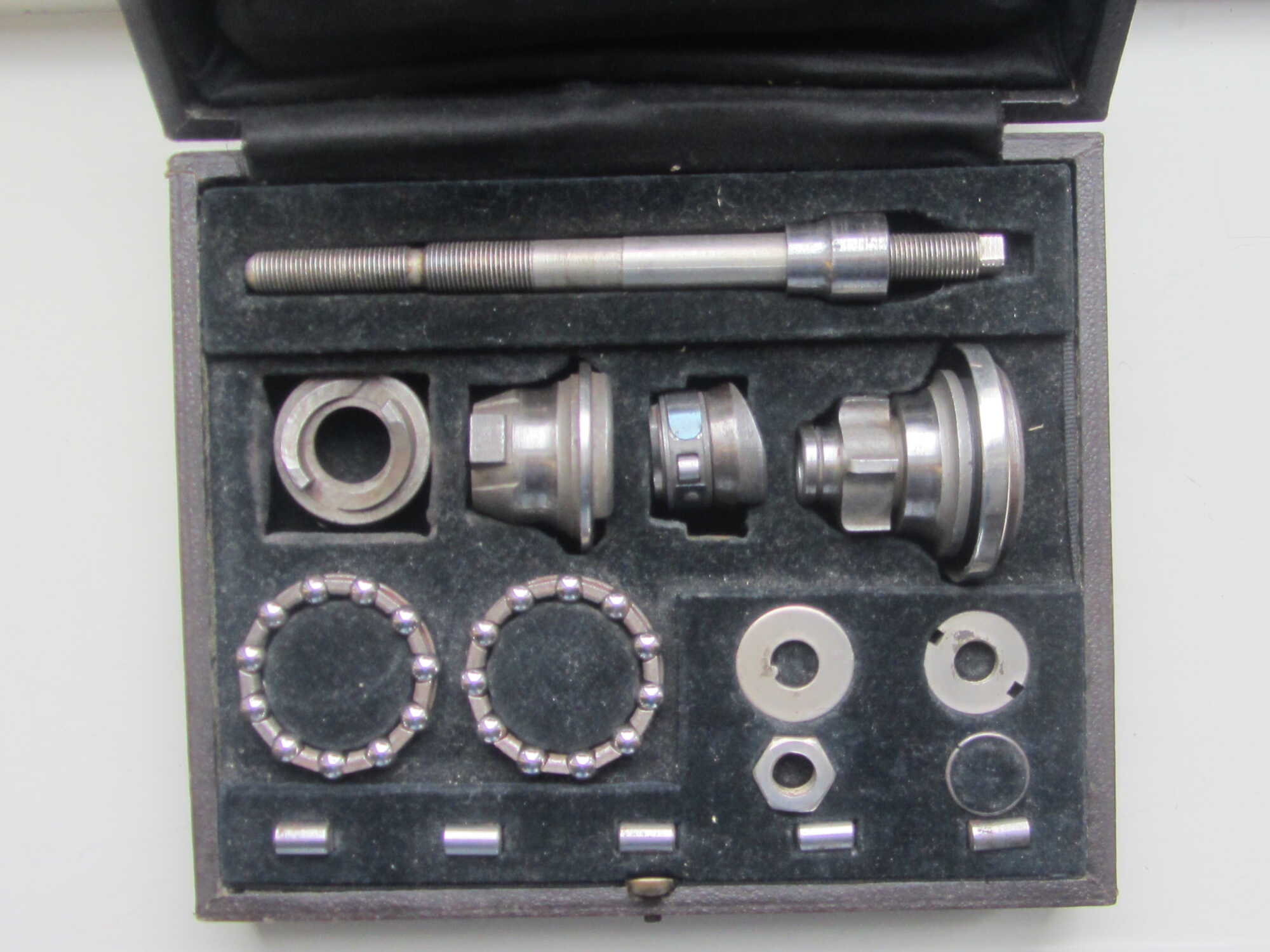

zijn dit revisie onderdelen van deze naaf ?
Berichten: 1878
arnoldus schreef: 15 feb 2021, 12.27 zijn dit revisie onderdelen van deze naaf ?
Dat lijkt me een handelsmonster.

De stijl en het lettertype zeggen mij dat deze B&W-naaf ouder is. :)
