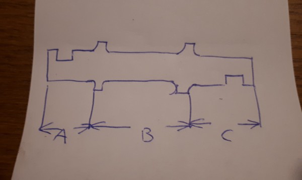

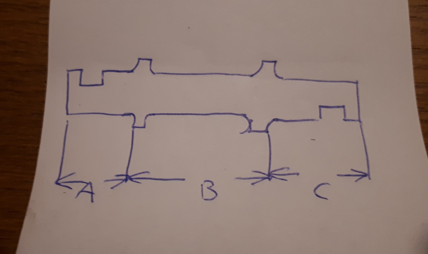

Ik zoek een andere as omdat de huidige as te lang is, hierdoor komt het crankstel te ver naar buiten en loopt de ketting niet goed. Er zit tussen het tandwiel en de achtervork een afstand van 8.5mm, de nieuwe as wil ik aan de rechterkant 5mm korter hebben zodat die afstand 3.5mm wordt.
De huidige afmetingen zijn A:40mm, B:55mm, C:45mm.
Ik zoek dus een as die bij maat C ongeveer 40mm is. Wie heeft daar eentje van liggen? Alvast bedankt.

Ik was er eigenlijk al bang voor dat ze moeilijk te vinden waren, ik ga er dan toch een normale as in zetten, echter moet ik deze nog wel zien te vinden.

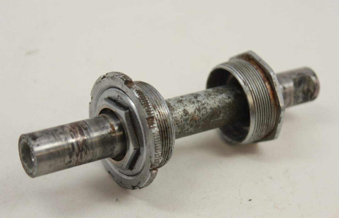

Ik heb wel iets dergelijks, Atom nr.14 , NOS
Aan de uiteinden is de as verchroomd en er is een putje (3mm) in geboord.
Je ziet dus geen licht aan de andere kant.
a
c=33:54:40mm
Groet, Wiel
a
Groet, Wiel

Ik snap niet helemaal wat je bedoelt, maar het zit in de trapaslengte hoor. Ik heb hem nu andersom gemonteerd, dus met afmeting A aan de rechterkant, nu is de afstand tussen tandwiel en achtervork goed.

Hallo Wiel, dat klink wel interessant. Wat zijn de afmetingen van die as?

Oh, ik zie het er nu pas bij staan. Dat ziet er goed uit, 54 in het midden is iets korter, maar daar kom ik wel mee weg, er zit nu een ring tussen de cup en het frame, die haal ik er tussenuit.
Ik stuur je wel even een pb, bedankt.

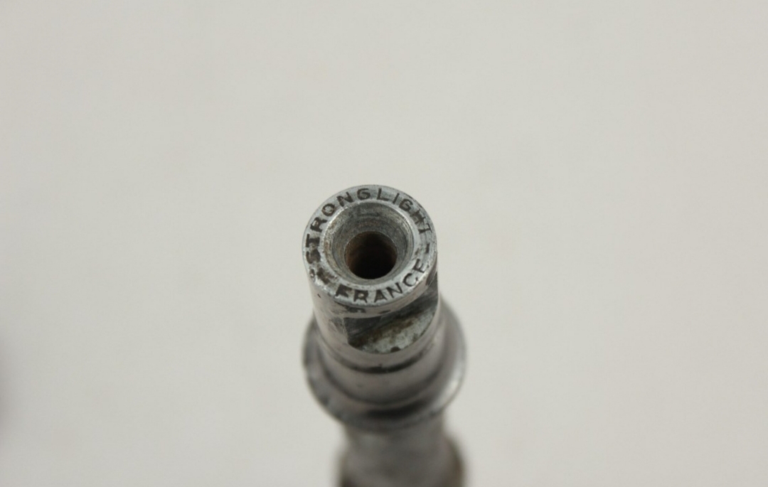

Om je zoekkansen naar de originele Stronglight as te vergroten. Het juiste typenummer is 34
De mijn is 134 mm.breed, maar ik weet dat er ook zijn van 130 mm.
