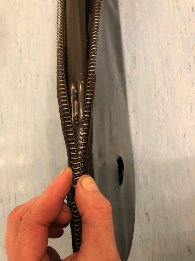

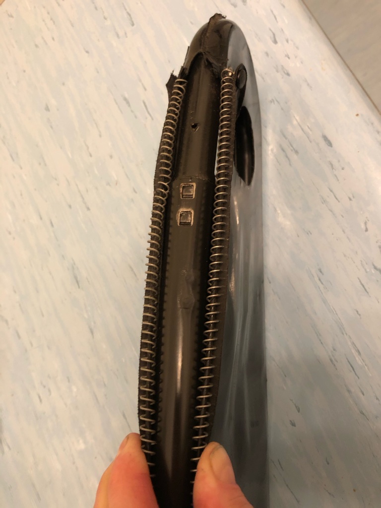

Ik heb 2 oude lakdoek kettingkasten liggen. Ik ontdek dat het doek gekrompen is. Ik krijg de onderkant niet dicht.
Het eerste stukje sluit nog, daar zat namelijk nog het ijzerraad in.
Het lange middenstuk is 1,5 cm te krap.
Heeft iemand een tip?

Kijk de probleem anders om. De frame is te groot.

Je kan het proberen met een föhn wat soepeler te krijgen. Wel een beetje waaiervormig bewegen zodat je niet ergens een smelt beschadiging krijgt.
In mij herinnering was het wel altijd strak zo`n type kettingkast. De scherpe punt van het geharde ijzerdraad trekt oogje voor oogje de kast dicht.
Altijd een beetje geholpen met je handen.

Het zou zomaar een winkeldochter met een te grote frame tolerantie kunnen zijn. Je ziet de lange oude lakdoek kasten niet vaak meer op (ruil)beurzen. En het moet zo strak mogelijk. Het kan ook zijn dat het doek gekrompen is.
De föhn zal ik eens proberen zoals Maarten voorstelt.

Precies wat Maarten zegt: voorzichtig en geduldig föhnen.

in warm/heet water leggen werkt ook,. is hij als geheel soepel en niet lokaal. komt omdat de weekmakers er uit getrokken zijn.

je kunt de lakdoek masseren dat hij de goed om heen valt, als je een remkabel neemt met ton rijg je deze er zo doorheen,gr
