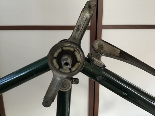

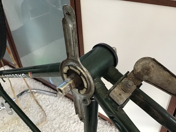

Hoe krijg ik de kettingkasthouder/beugel los bij een geperste Gazelle trapas?
Moet de hele as er dan uit en hoe werkt dit dan?
Gazelle kettingkasthouder
Re: Gazelle kettingkasthouder
Dat klopt de as zal er uit moeten.
als het niet strikt nodig is dan zou ik hem lekker laten zitten
Er zitten industrie lagers op de trapas en die zitten in plastic bussen in het frame geperst
bij het in persen klikken de bussen ook nog eens in elkaar vast.
Ze er heel uit halen is bijna onmogelijk, en mocht het je wel lukken heb je een speciale pers nodig om ze er weer in te monteren.
Ook de zoektocht naar nieuwe bussen zal lastig zijn ,ze zijn als jaren niet meer te koop.
Bedankt voor de tip. Ik ga de as er maar niet uithalen. Deze loopt nog veel te mooi. Ik wilde eigenlijk de beugel opknappen. Dat ga ik nu maar in gemonteerde positie doen. Spuitbusje zilverkleur en goed afplakken.
