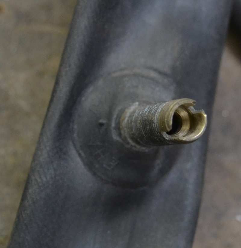

Fongers1952 schreef: 9 mar 2021, 19.48 Ik heb voor verschillende fietsen nieuwe banden nodig. Ik vind echter die binnenbanden met lange ventielen (40 mm plus) niet staan op oude fietsen. Nu heb ik geloof ik bij Giga Bikes in Tilburg banden kunnen vinden in de maat 28 x 1 1/2 en 26 x 1 3/8 met ventiellengte 25 à 30 mm
Ik kan echter niet de maat 28 x 1 5/8 x 1 3/8 vinden met kort ventiel. Weet iemand of die nog ergens te koop zijn?
kun je een Dunlop ventiel niet gewoon een beetje inkorten?

Een ventiel korter zagen is een hachelijke zaak omdat de verdikking in het buisje zijn afsluitende werk dan niet meer kan doen. :o

Fotomaan schreef: 10 mar 2021, 08.39 Een ventiel korter zagen is een hachelijke zaak omdat de verdikking in het buisje zijn afsluitende werk dan niet meer kan doen. :o
I
Eerst de zitting een beetje dieper boren lijkt me geen heksentour
