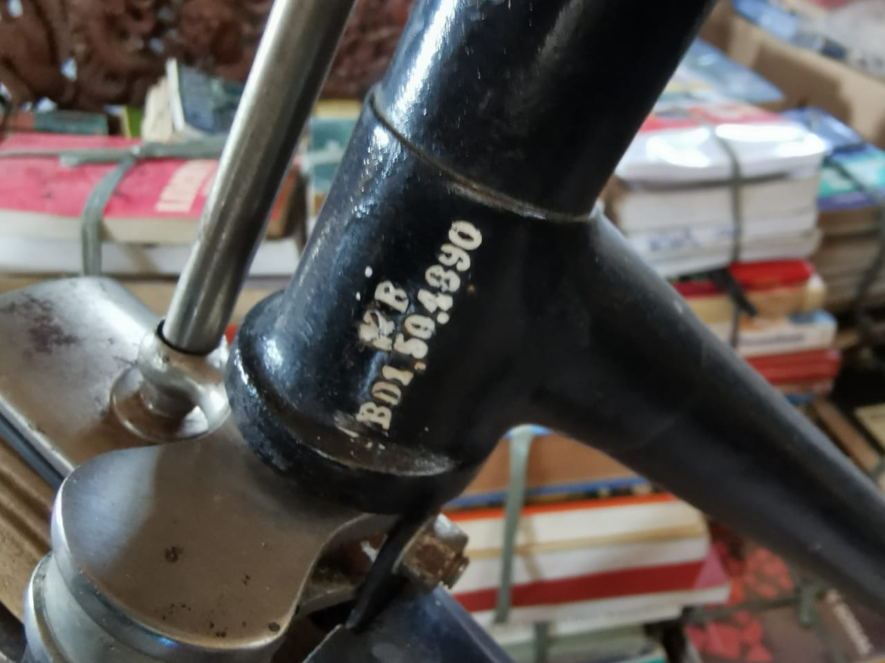

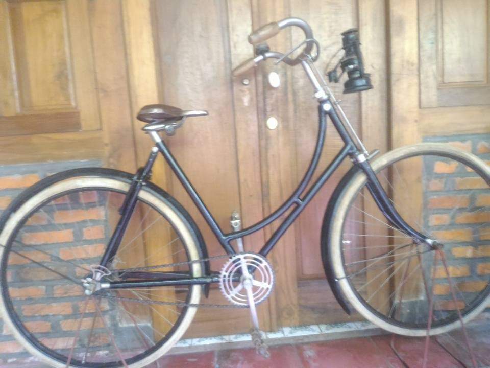

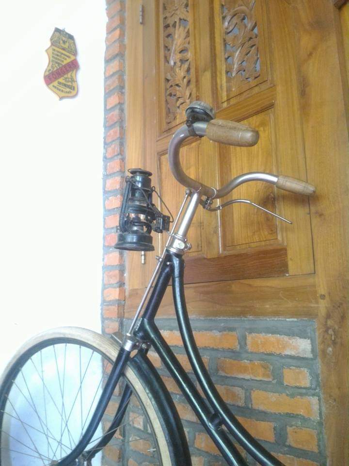

Ik betrap mezelf er wel eens op minder actief op zoek te zijn naar Fongers rijwielmateriaal dat zich in Indonesië bevindt. Alsof het dan minder interessant zou zijn.
Deze oude dame is er in ieder geval eentje die zeker het laten zien waard is en die ook een plekje behoort te krijgen in de lijst met bekende Fongers rijwielen.
Jos en ik hebben de huidige eigenaar al eens ontmoet in 2016 in Bandung. Hij is ook de eigenaar van de BB 65 uit 1903.
Fongers BD1 50 4890 (uit 1900)
Re: Fongers BD1 50 4890 (uit 1900)
Hoi Jasper,

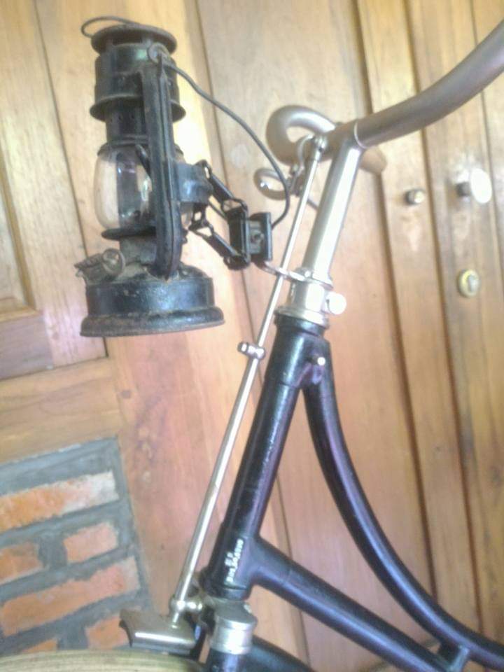

Deze fiets heb ik niet eerder gezien. Een heel oude, die bij mij wel de nodige vragen oproept:

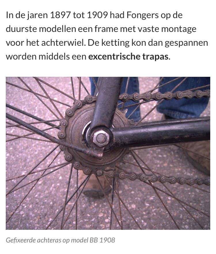

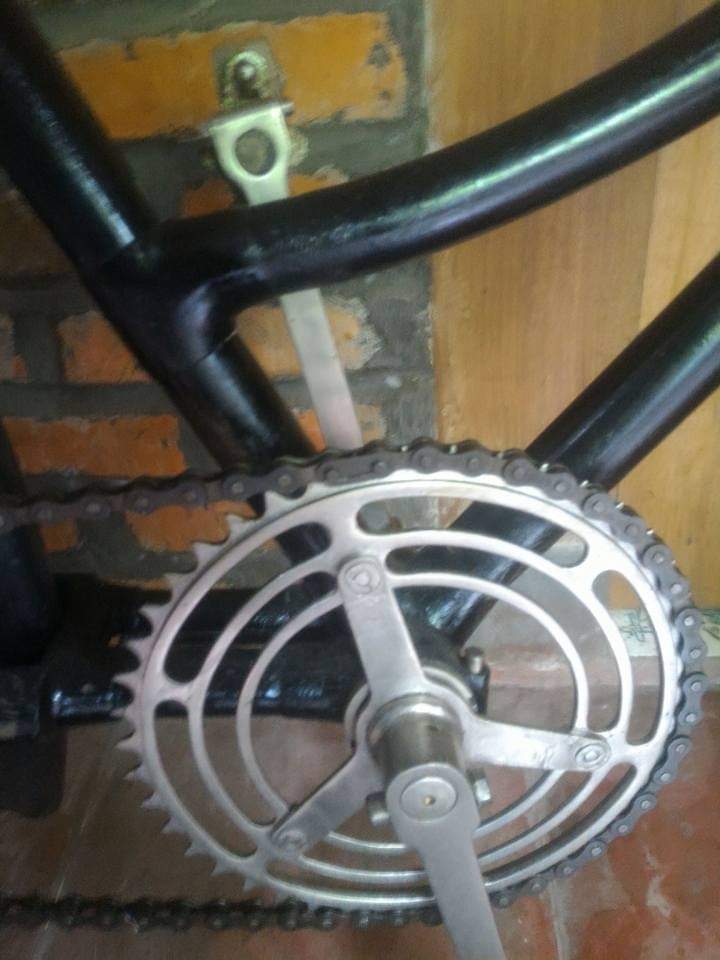

- merkwaardig dat hier een excentrische trapas in zit (die volgens de prijscouranten pas vanaf 1902 werd geleverd)

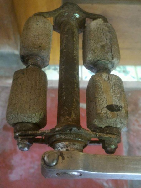

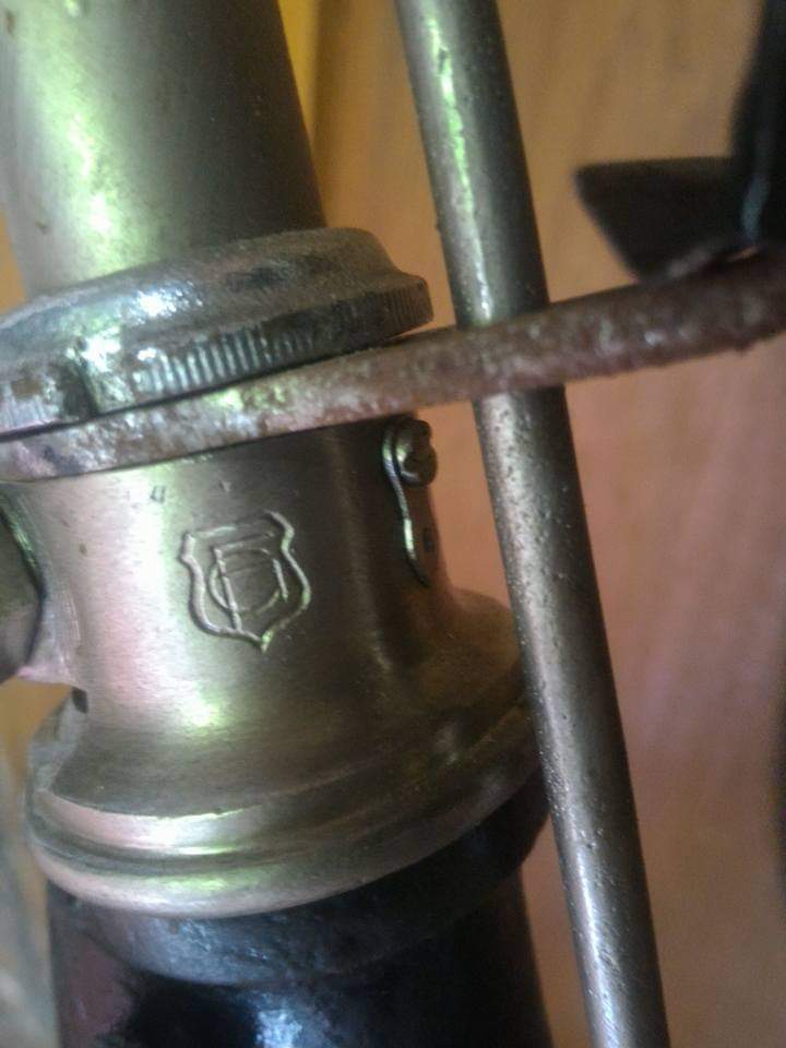

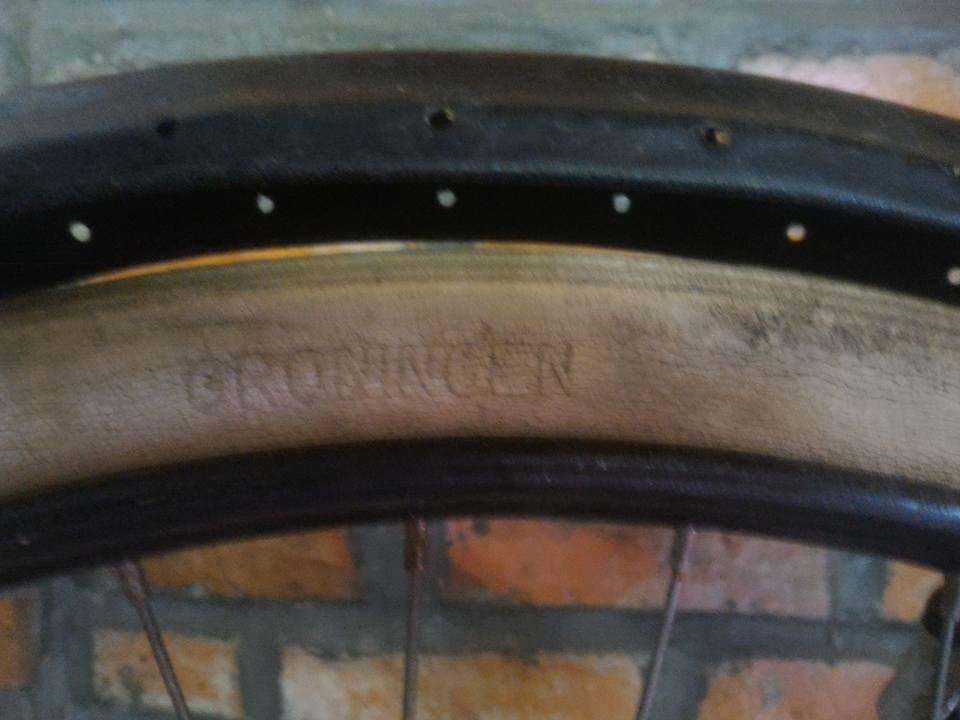

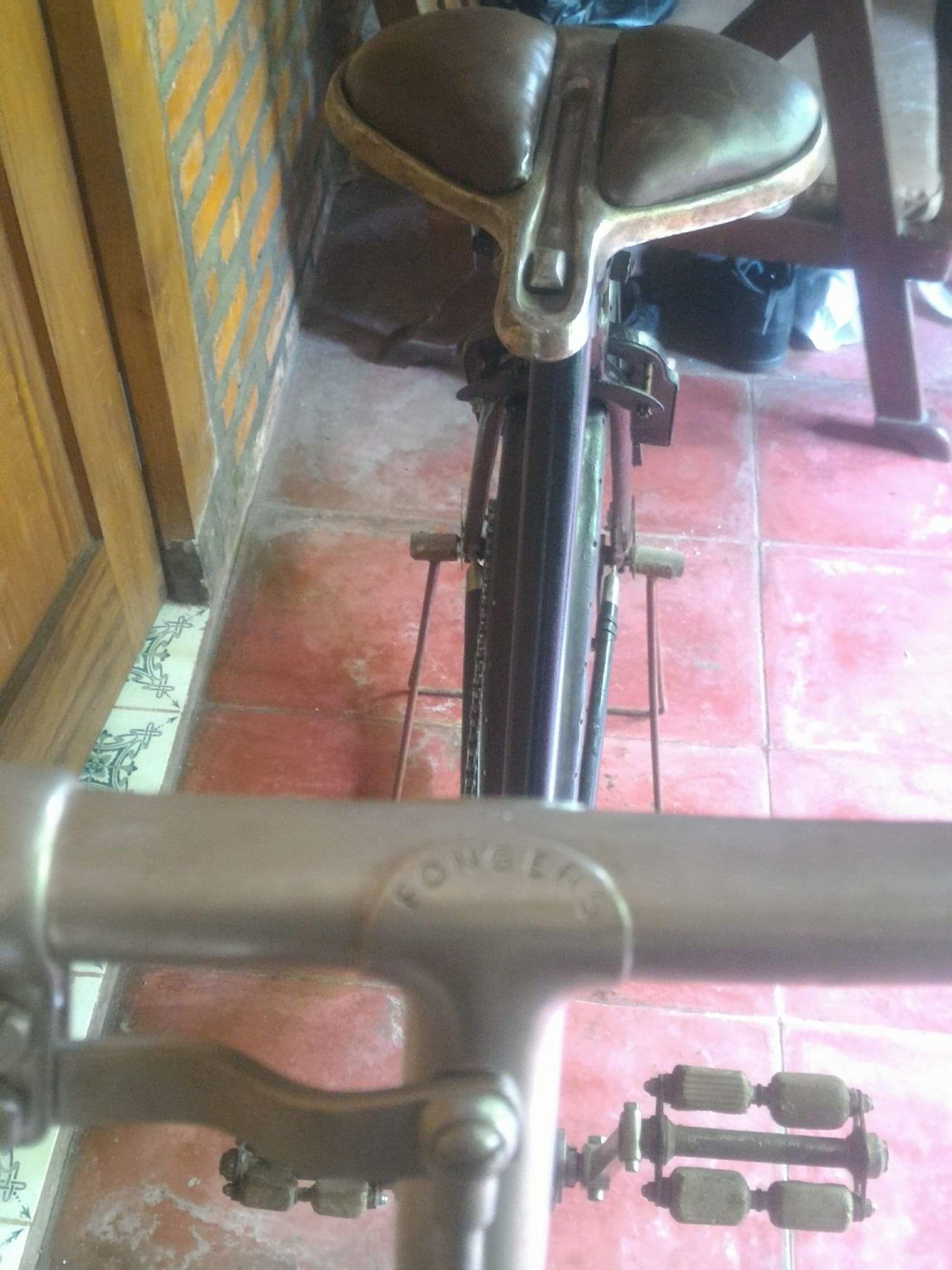

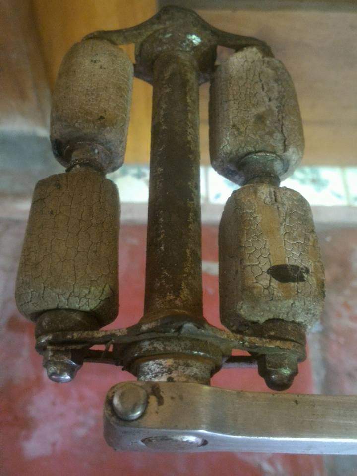

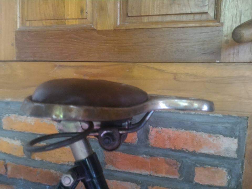

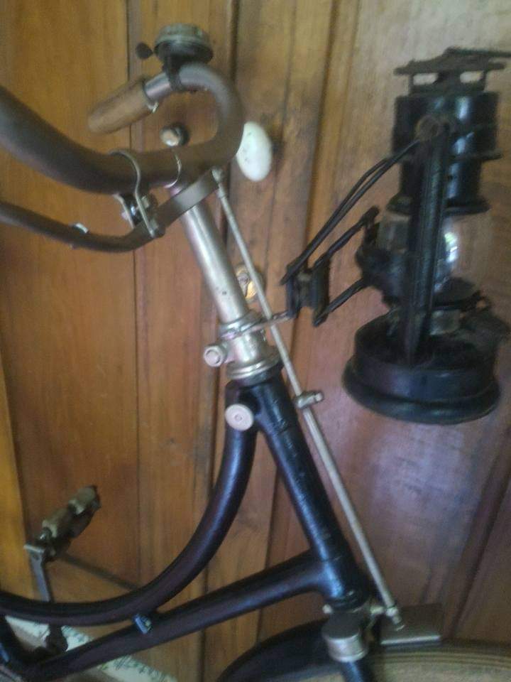

- zadel, remhendel, pedalen zijn in elk geval niet origineel, ik twijfel over het stuur en de balhoofdstrop; de wielen (26 inch?) en naven zijn niet goed zichtbaar
- zo te zien opnieuw gelakt en vernikkeld
Hoe dan ook een boeiende 'aanwinst'.
Opvallend is dat er elk jaar weer paar Fongers fietsen uit het fietshistorisch interessante eerste decennium van de 20e eeuw opduiken.
Jos
Dag Jos,

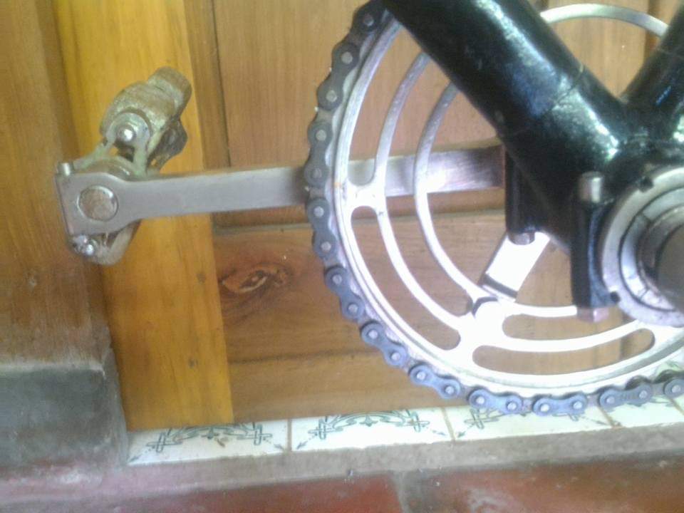

Het lijkt inderdaad een excentrische trapas maar volgens de huidige eigenaar is het bracket een stuk kleiner dan die van de BB 65 uit 1903. Ik denk dus dat het geen excentrische trapas is. Op Fongers.net staat overigens vanaf 1897 op de luxere modellen.
Misschien moeten we deze dan eens in levende lijve gaan aanschouwen...
Ik denk ook dat het geen excentrische trapas is maar een gewone met een doorlopende bus zoals die bij latere modellen met
klembouten met vierkante kop aan de onderkant werden vastgezet.
Wel leuk dat de beugel van de kleding beschermers er bij deze fiets nog op zitten. Het zelfde van model als op de damesfiets foto die Jos plaatste
bij m`n 1907 BDG draad.
Deze fiets komt me wat dat betreft redelijk origineel over al zal het stuur wel een remake zijn en de spatborden waarschijnlijk wat te breed.
Wel apart ook zo`n kleine maat. Lijkt alsof ook het balhoofd evenredig kleiner is.
Hoi Jasper,
Veel detailinformatie op fongers.net moet worden geactualiseerd en aangevuld Ik denk dat het volgend jaar wordt voor ik daar aan toe kom...
De excentrische trapas werd van 1902 tot en met 1907 in de prijscouranten genoemd.
En inderdaad goed om die kant op te gaan...
Jos
