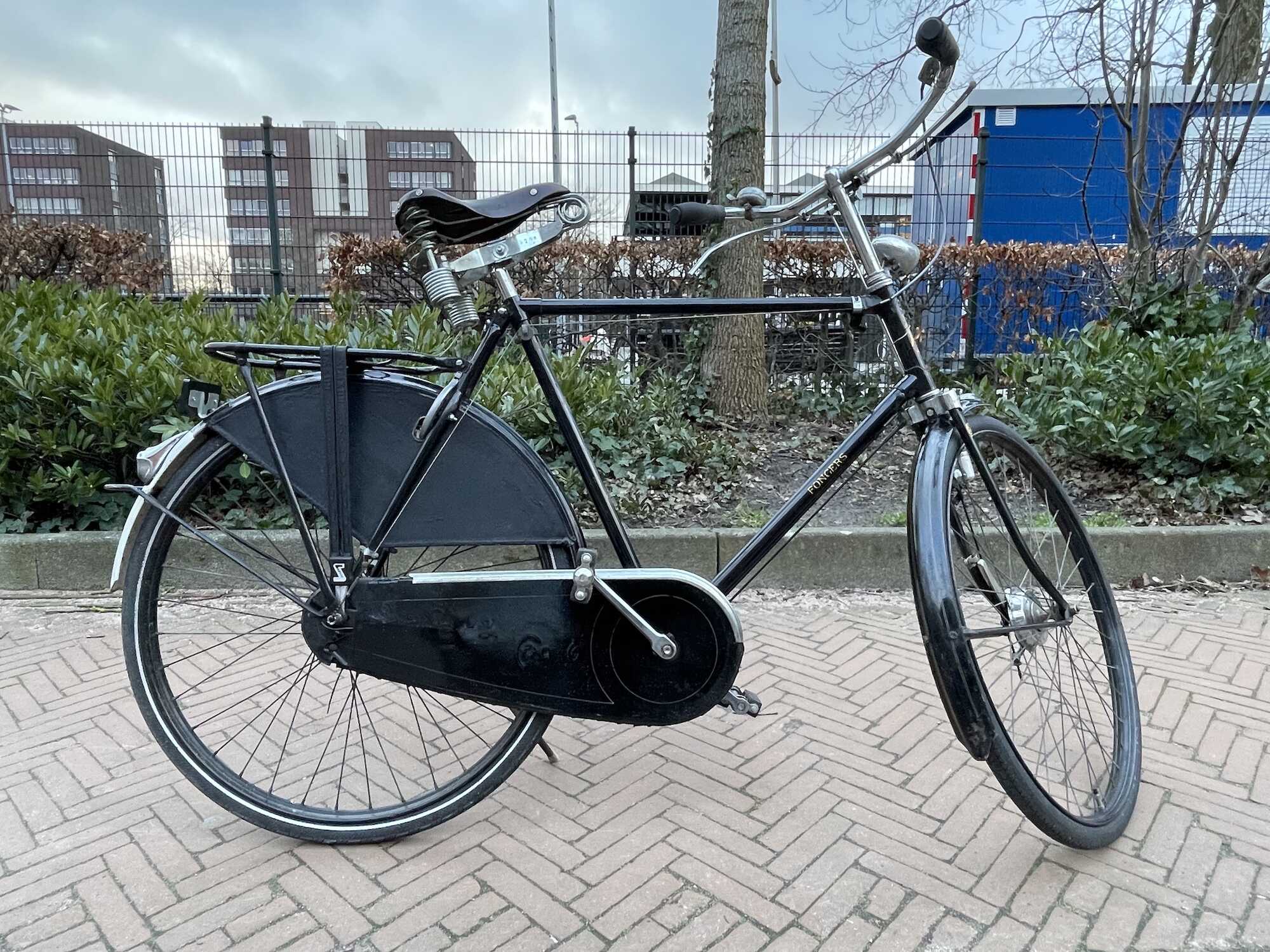

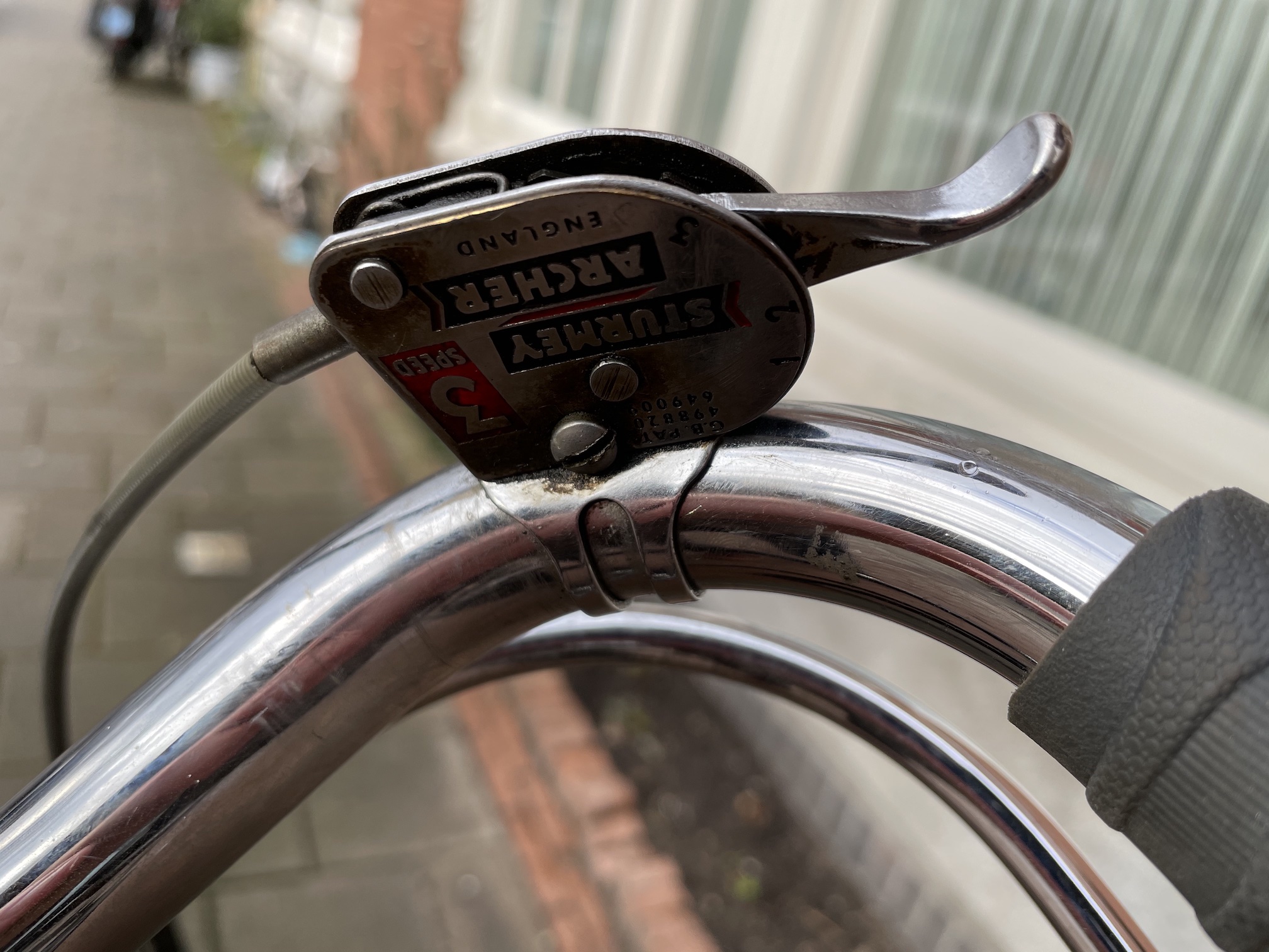

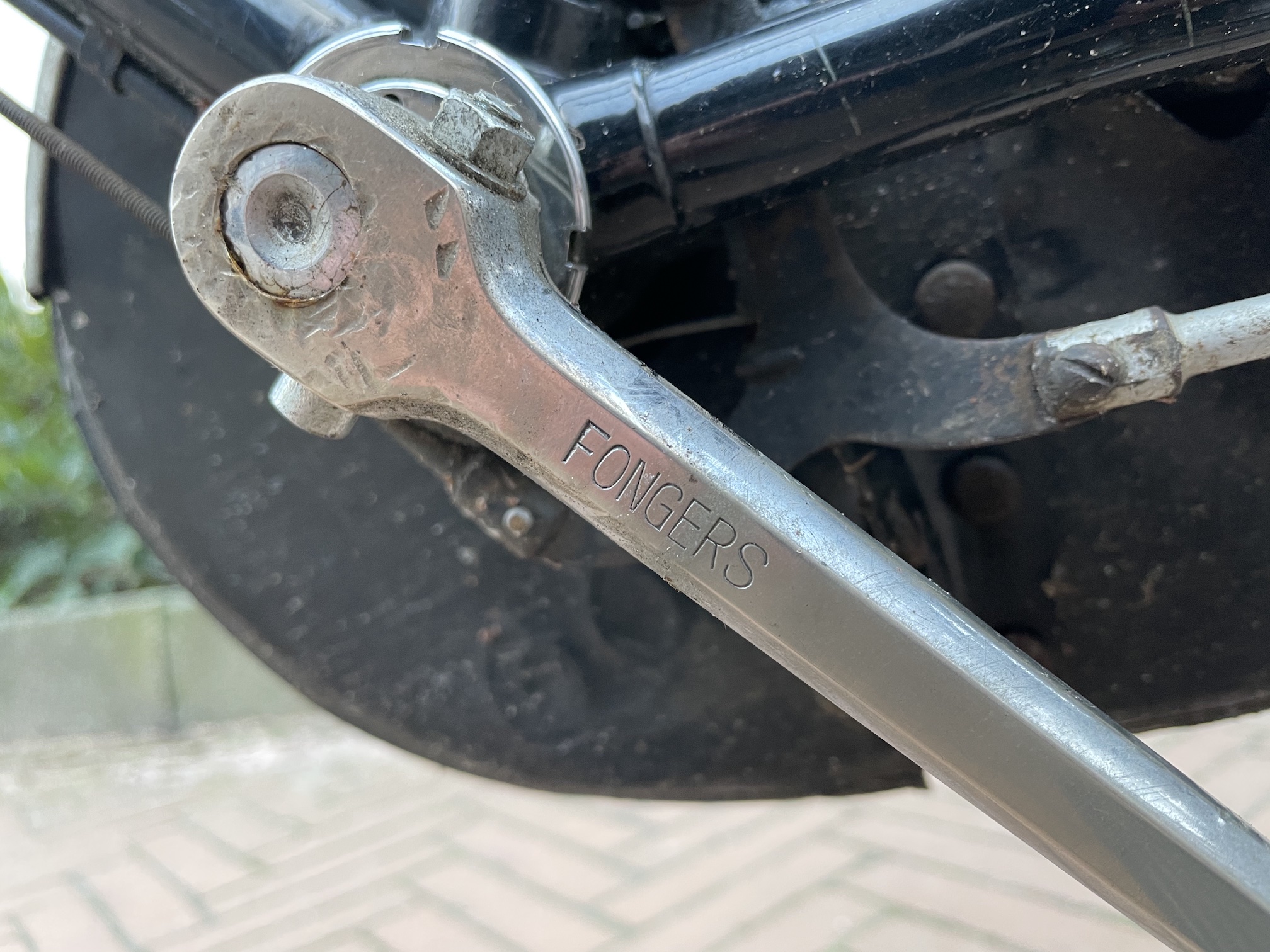

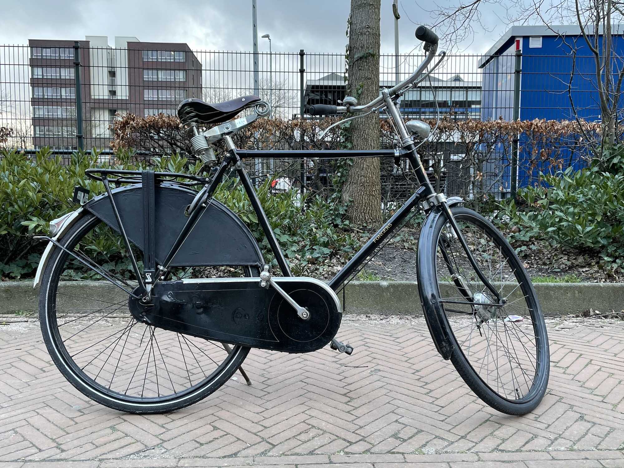

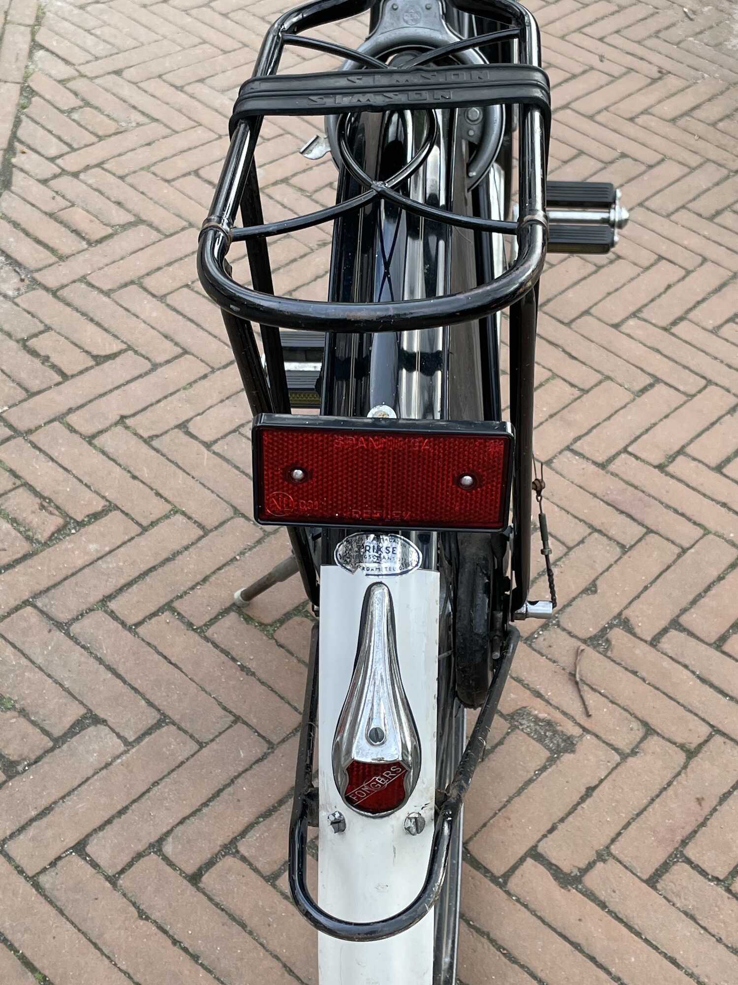

Zoals in mijn voorstelbericht gemeld heb ik kortgeleden via marktplaats een Fongers Toer Elegant gekocht. Volgens het serienummer (M2649) uit 1961. Naar de maatstaven van dit forum een 'youngtimer', maar ik ben aardig onder de indruk dat dit ding na 6 decennia nog in zo'n goede staat is! Ik heb nog geen tijd gehad om 'm grondig schoon te maken.

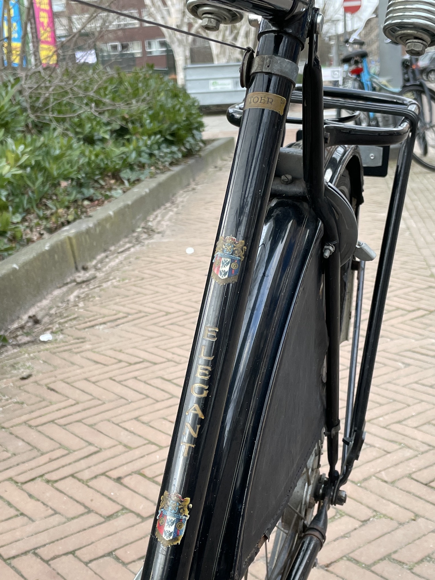

De lak van het frame lijkt me in goede staat, met hier en daar wat ontbrekende stukjes van de dubbele biezen (versleten?) en nog mooie transfers.

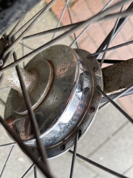

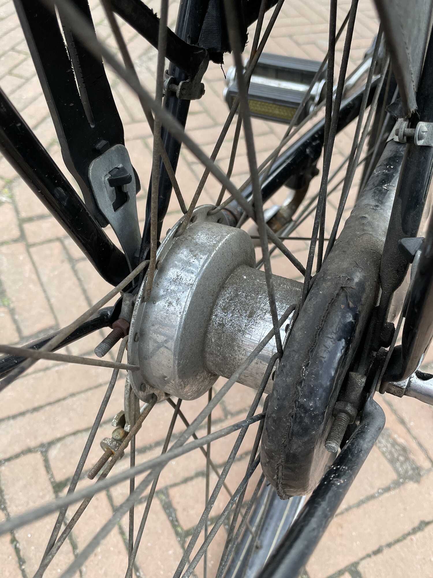

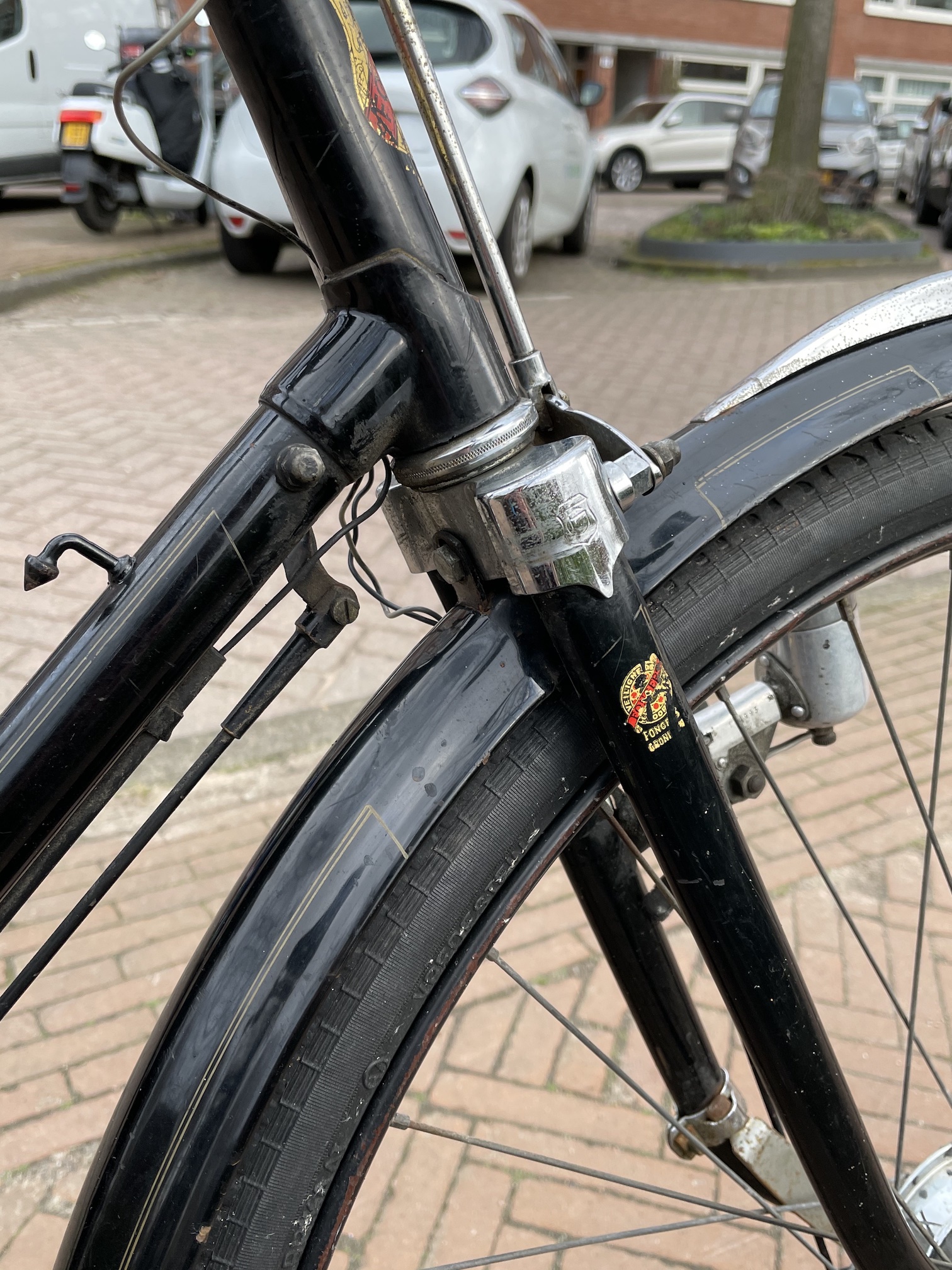

De naven zijn beide Sturmey Archer, met trommelremmen, 3 versnellingen. De velgen hebben beide een enkele bies. Banden: voorop een Vredestein Superior met volledig versleten ribbels voor de dynamo, dus die pakt niet lekker, en achter CST classic breaker, zal wel later erop gezet zijn.
Ik wil 'm zo goed mogelijk conserveren en voor roest behoeden, en zal later nog wat foto's plaatsen van wat roestplekjes op het frame. Dat is een onderwerp waar ik veel over kan vinden op het forum, maar zelf geen enkele ervaring mee heb. Ik zal t.z.t. dus zeker om advies vragen.

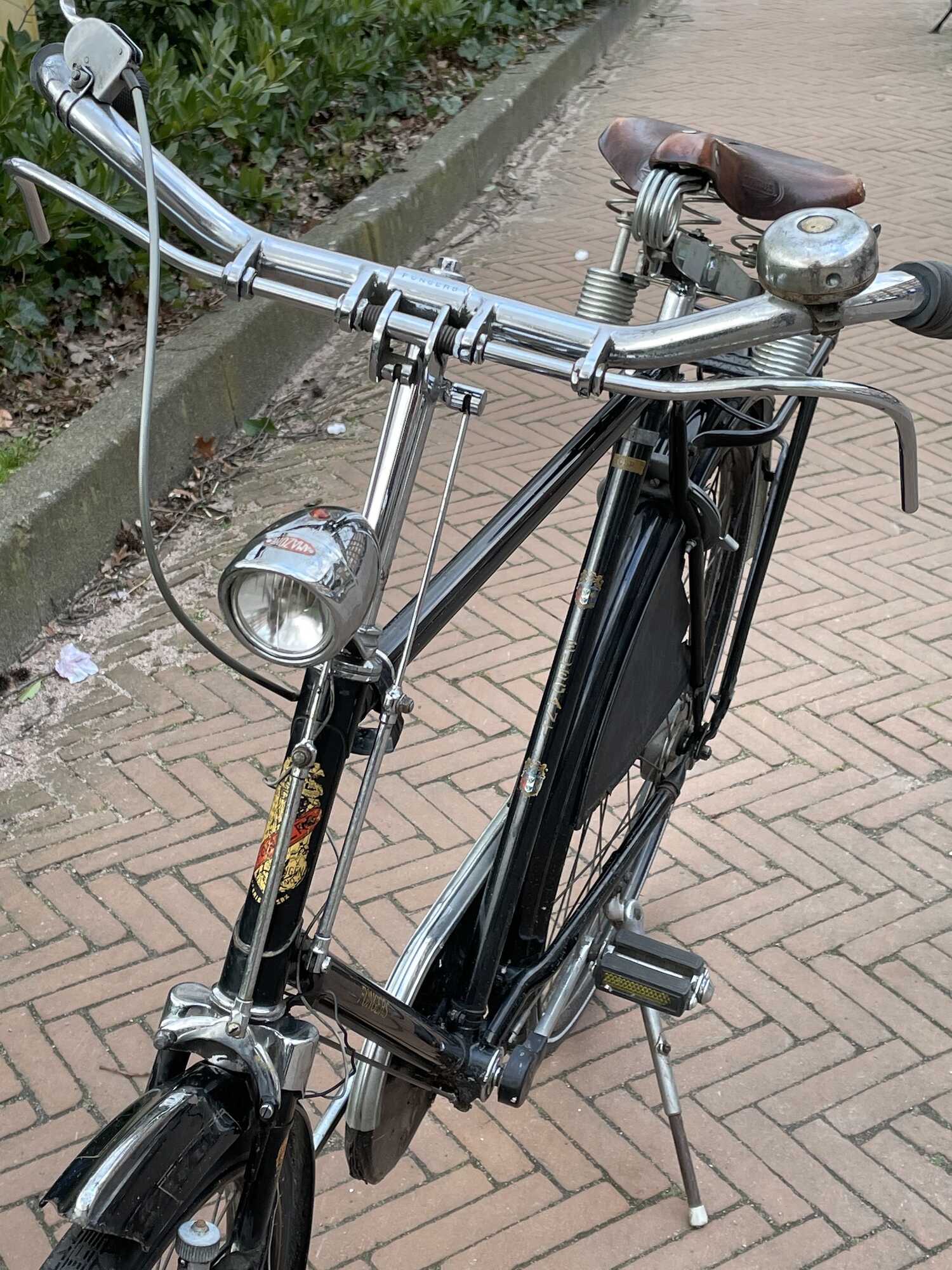

Om te beginnen hoop dat jullie me kunnen helpen met bepalen wat er origineel is aan de fiets in z'n huidige staat, en wat er juist ontbreekt. Twee dingen die me zelf al opvallen:
- de handvatten zijn heerlijk comfortabel, maar duidelijk niet origineel

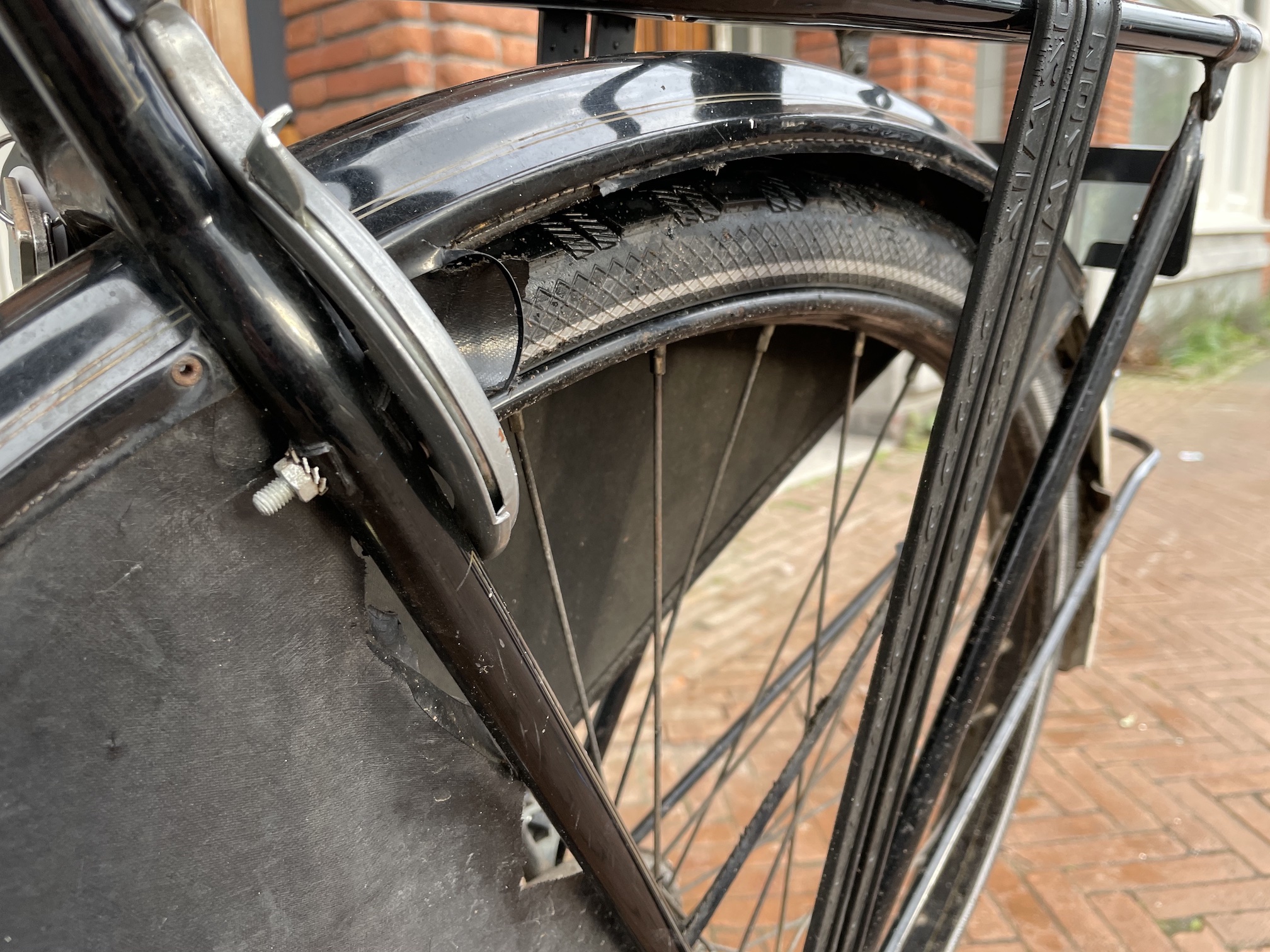

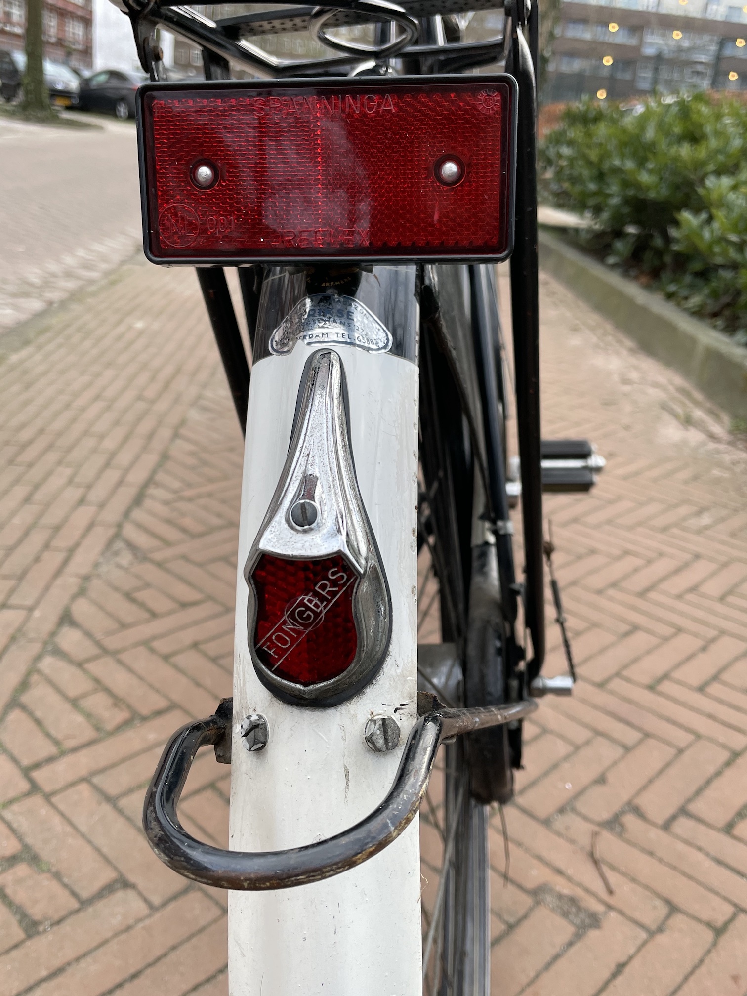

- er heeft ooit iemand een reflector op het achterspatbord geschroefd

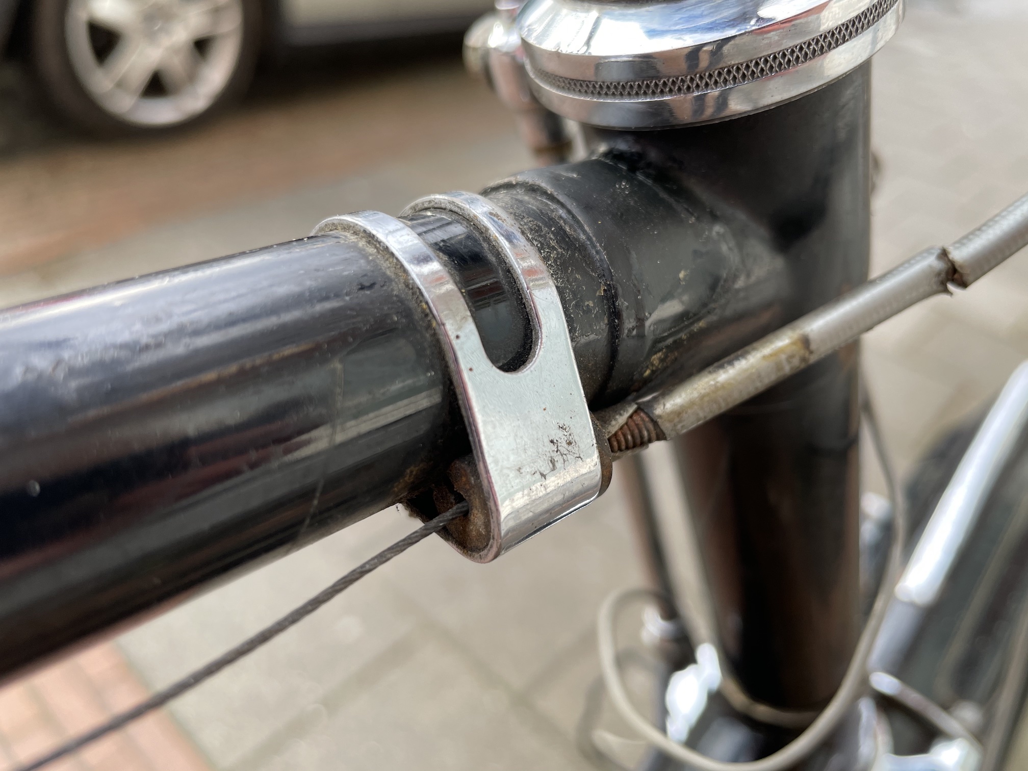

- de jasbeschermer links is gedeeltelijk kapot
Alvast dank voor het meedenken :)
Vriendelijke groet,
Pieter

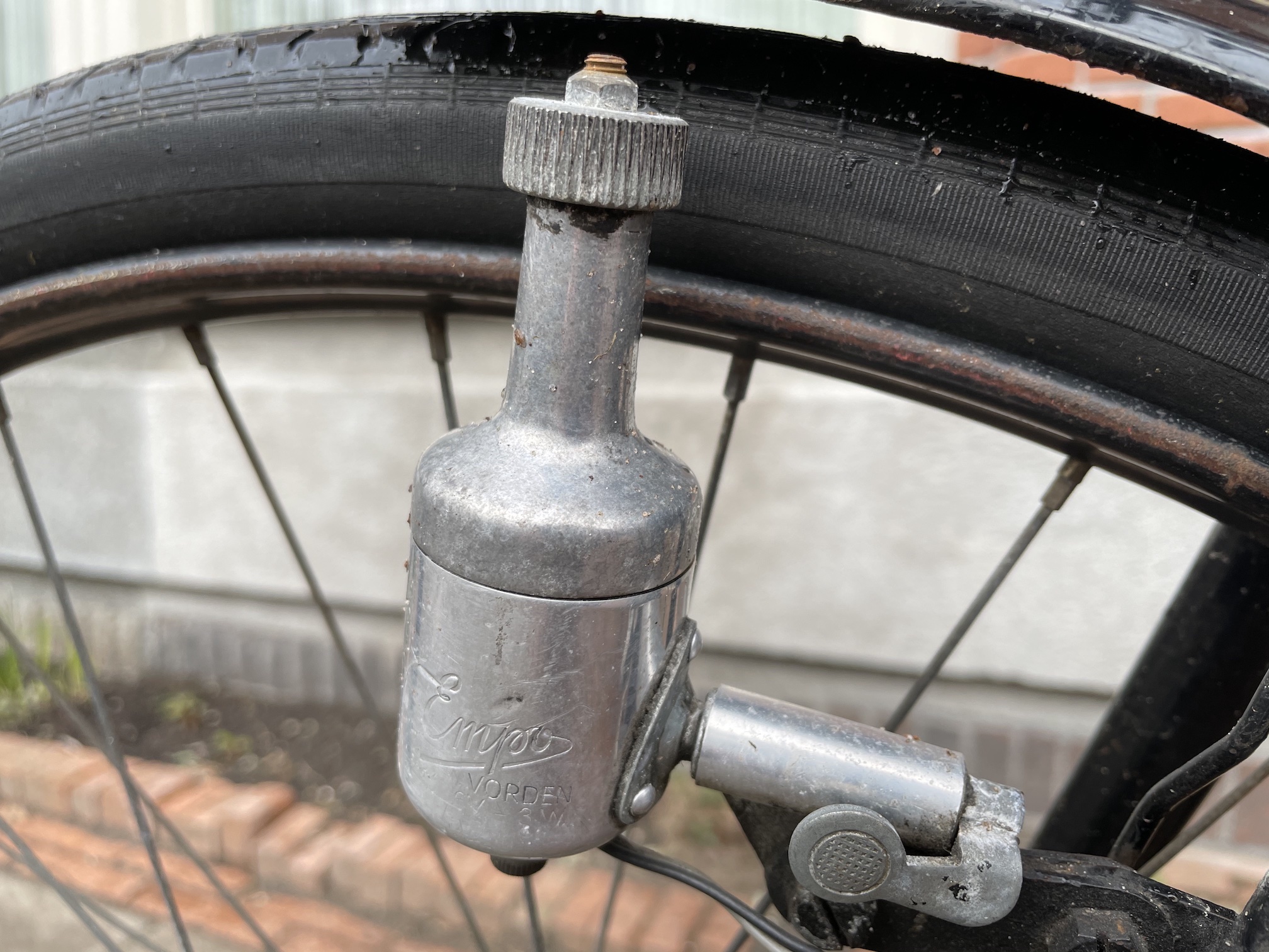

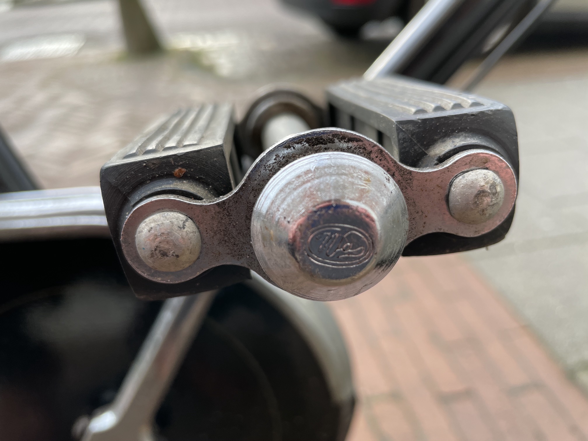

Nog zeer netjes deze fiets!
Als ‘niet origineel‘ zou ik de volgende zaken aanwijzen;
- Zadel

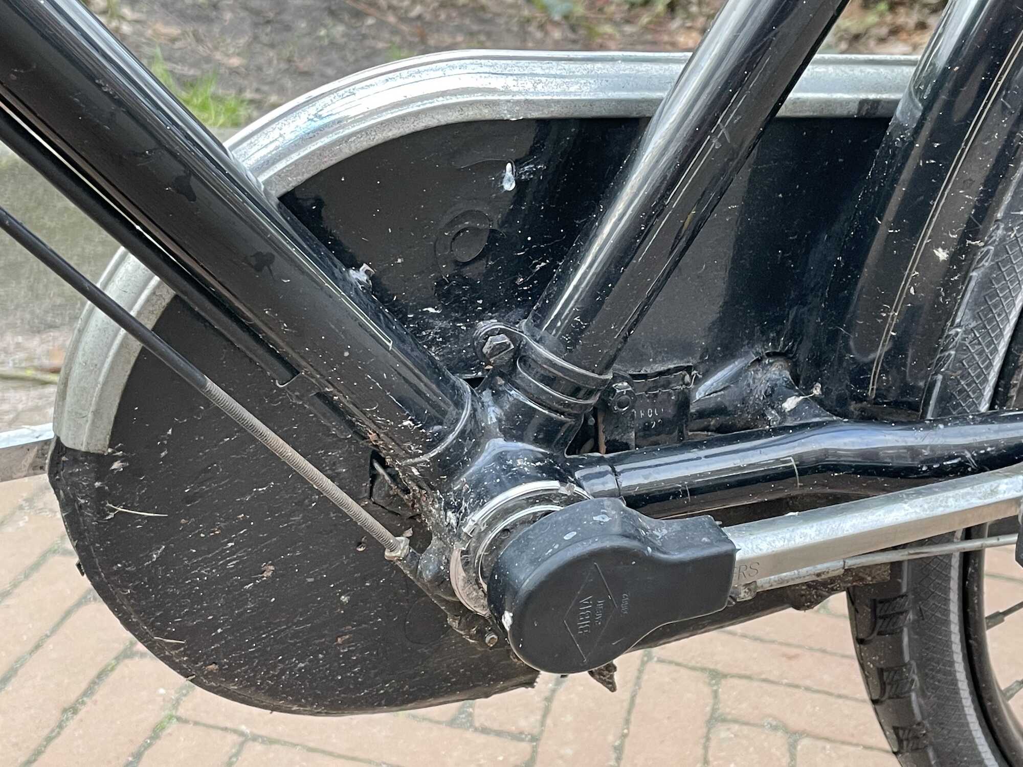

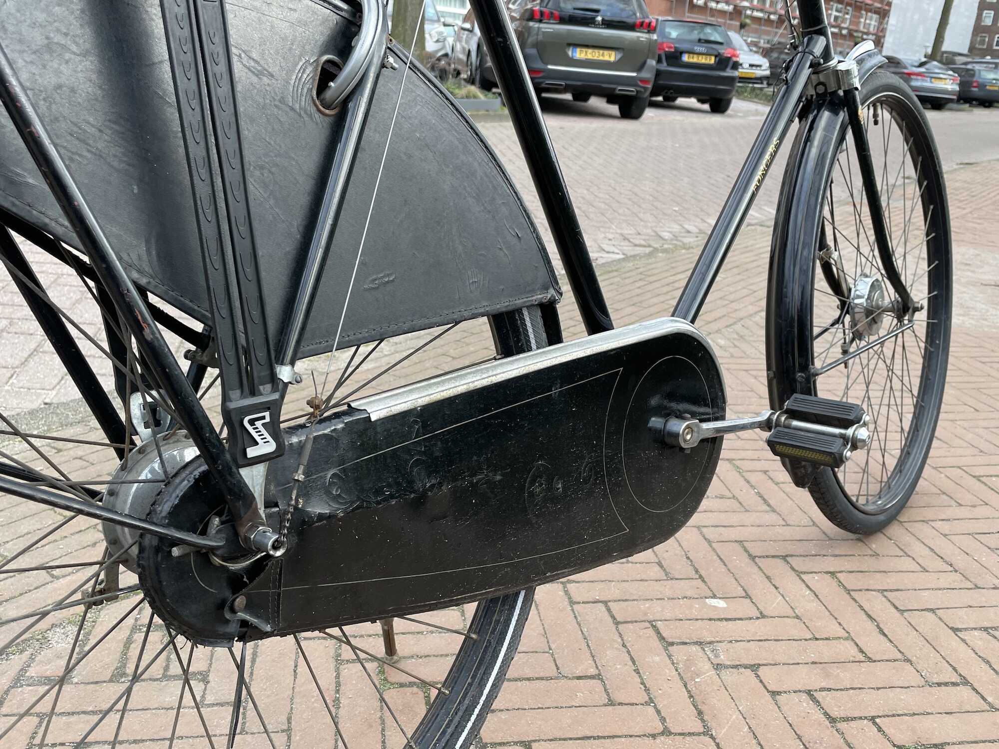

- Kettingkast
- Handvatten

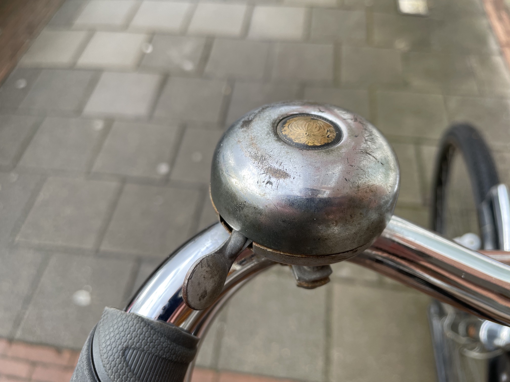

- Bel
- Jasbeschermers (gooi die maar gewoon weg)

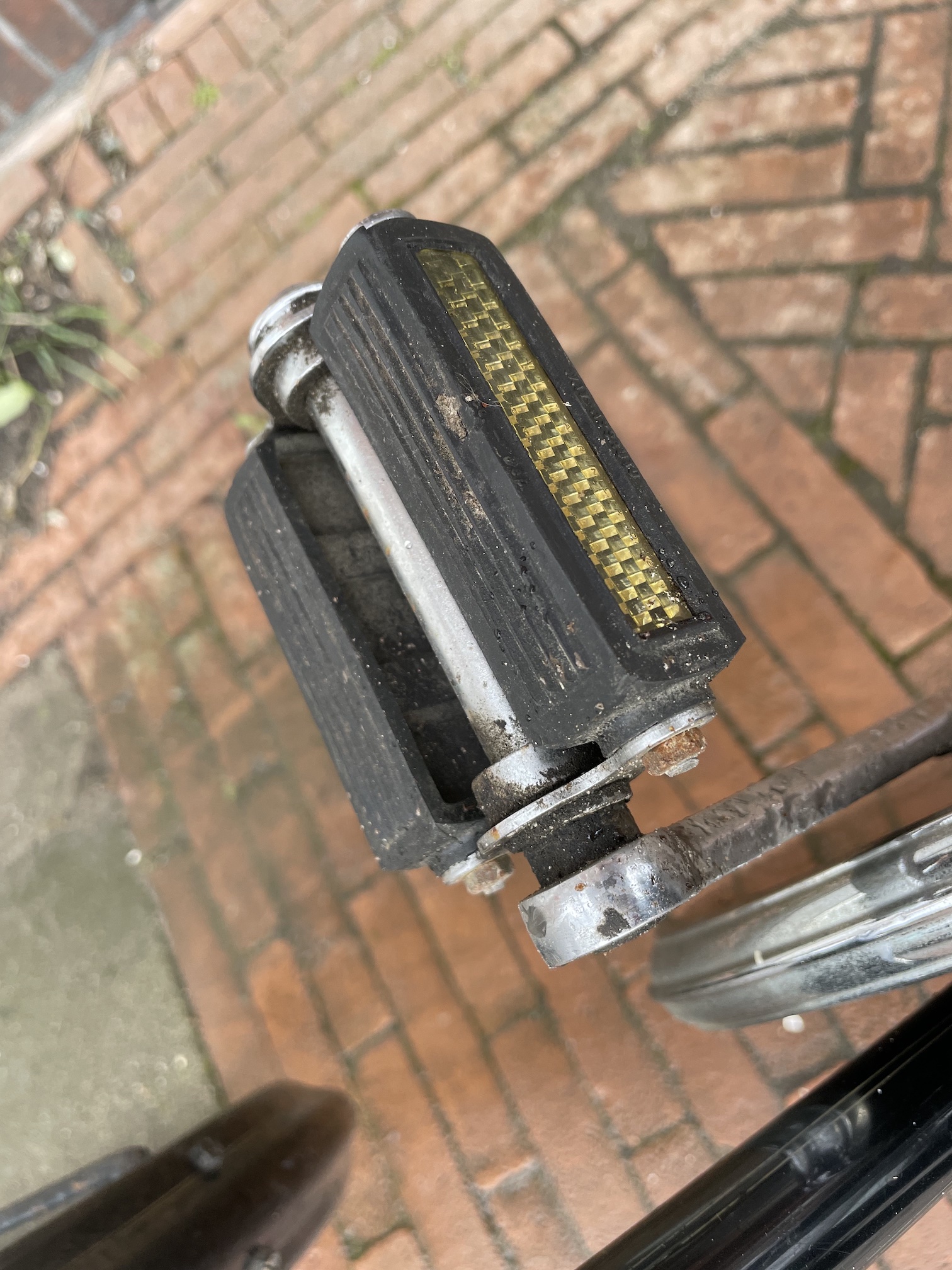

- Pedalen
- Snelbinders
- Banden
- Opgeschroefde reflector
- Dynamo
- Slot
Soms kunnen zaken (zoals de bel) best bij de fiets zijn afgeleverd maar het is dan geen Fongers product. Het hangt van jezelf af of je dit storend vindt. Bij mij verschilt dat per fiets.

Dag Jasper, bedankt voor je reactie! Rondstruinend op het forum zie ik al dat jij je hard inzet voor het behoud van het Fongers-erfgoed :)
Toevallig kwam er recent deze op MP:
https://link.marktplaats.nl/m1681312986
Die fiets (ook Tour Elegant) lijkt hetzelfde slot te hebben, op dezelfde plek, en identieke jasbeschermers. Dus wellicht hebben die toch origineel bij de fiets gezeten. Heeft die fiets nu ook de originele pedalen nog?
