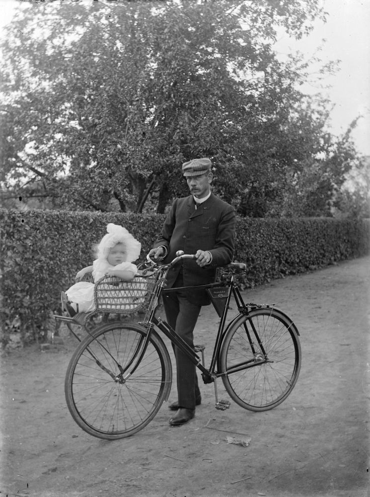

Op deze foto staat de smid zelf met in het kinderzitje een van zijn kinderen neem ik aan.
De foto zou uit 1906 stammen en onmiskenbaar een tweede type Burgers cardan.

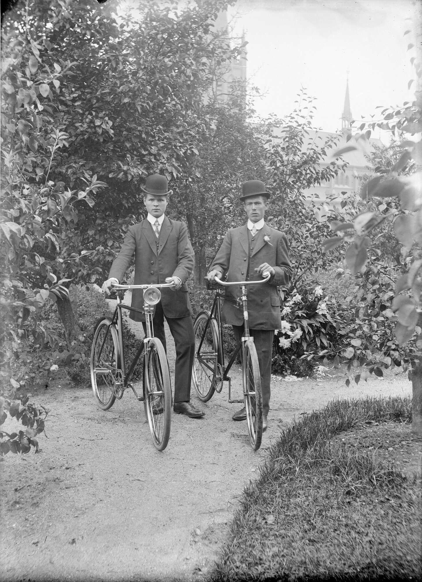

De foto hieronder laat links een Burgers herenfiets zien. Op de band is te lezen'' Burgers ENR band''
en de balhoofdtransfer is waarschijnlijk met de wielrenner schuin in beeld. Dat is net niet goed te zien.
De rechter fiets is niet helemaal duidelijk maar heeft in ieder geval een twee versnellingen systeem van Eadie.
Mogelijk is het een Phillips. Daar lijkt het balhoofdplaatje tenminste een beetje op.

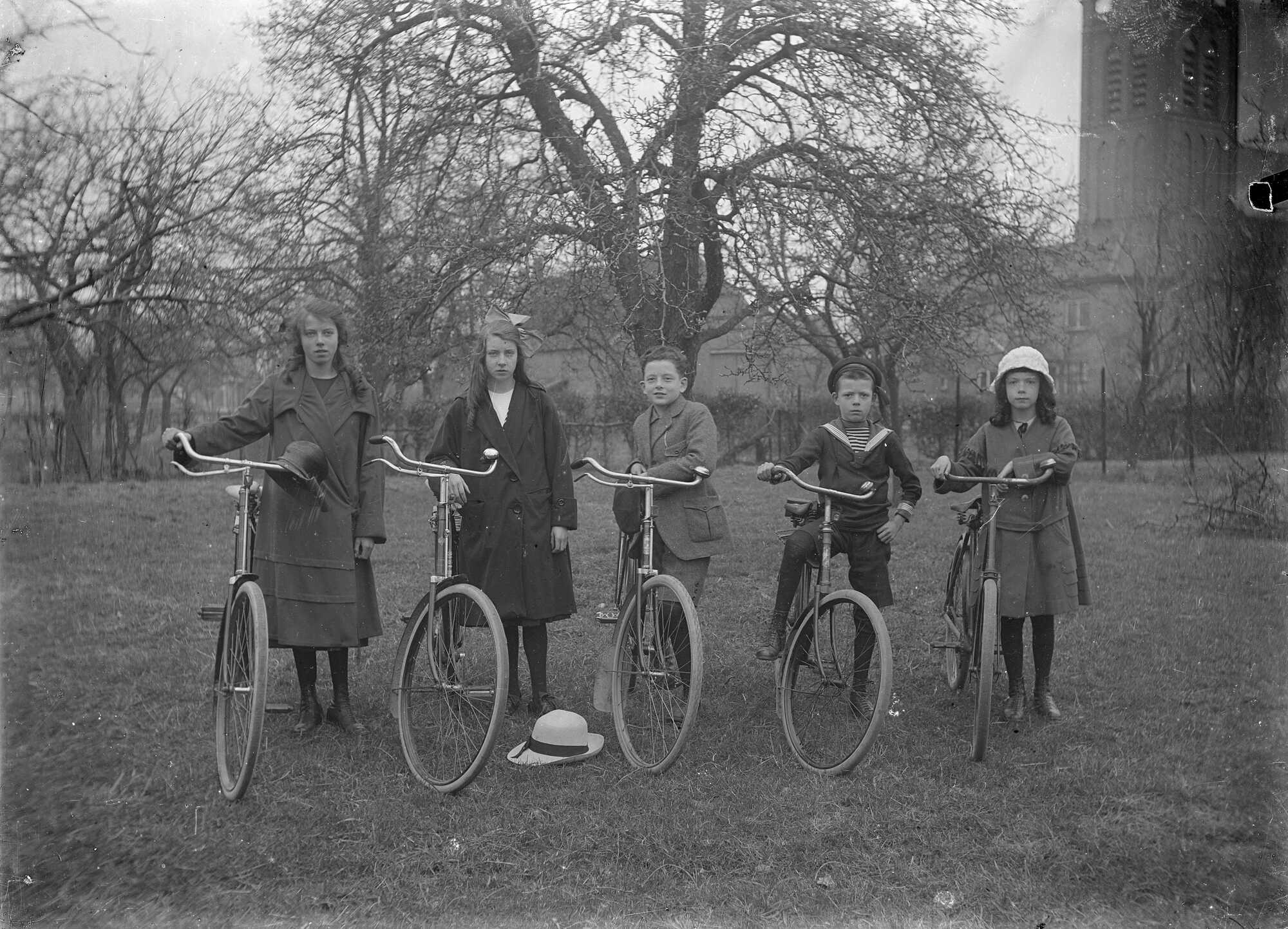

Laatste foto is van vijf jongelui met hun karretjes.
De tweede fiets van links is leesbaar een Burgers en de vierde is een Fongers met waarschijnlijk 26 inch wielen.

De tweede foto is van na 1909. het balhoofdtransfer met Marten Kingma dat daar op te zien is is toen gedeponeerd.
de derde foto is van na 1921. toen werd het transfer met het driehoekige merkje gedeponeerd.

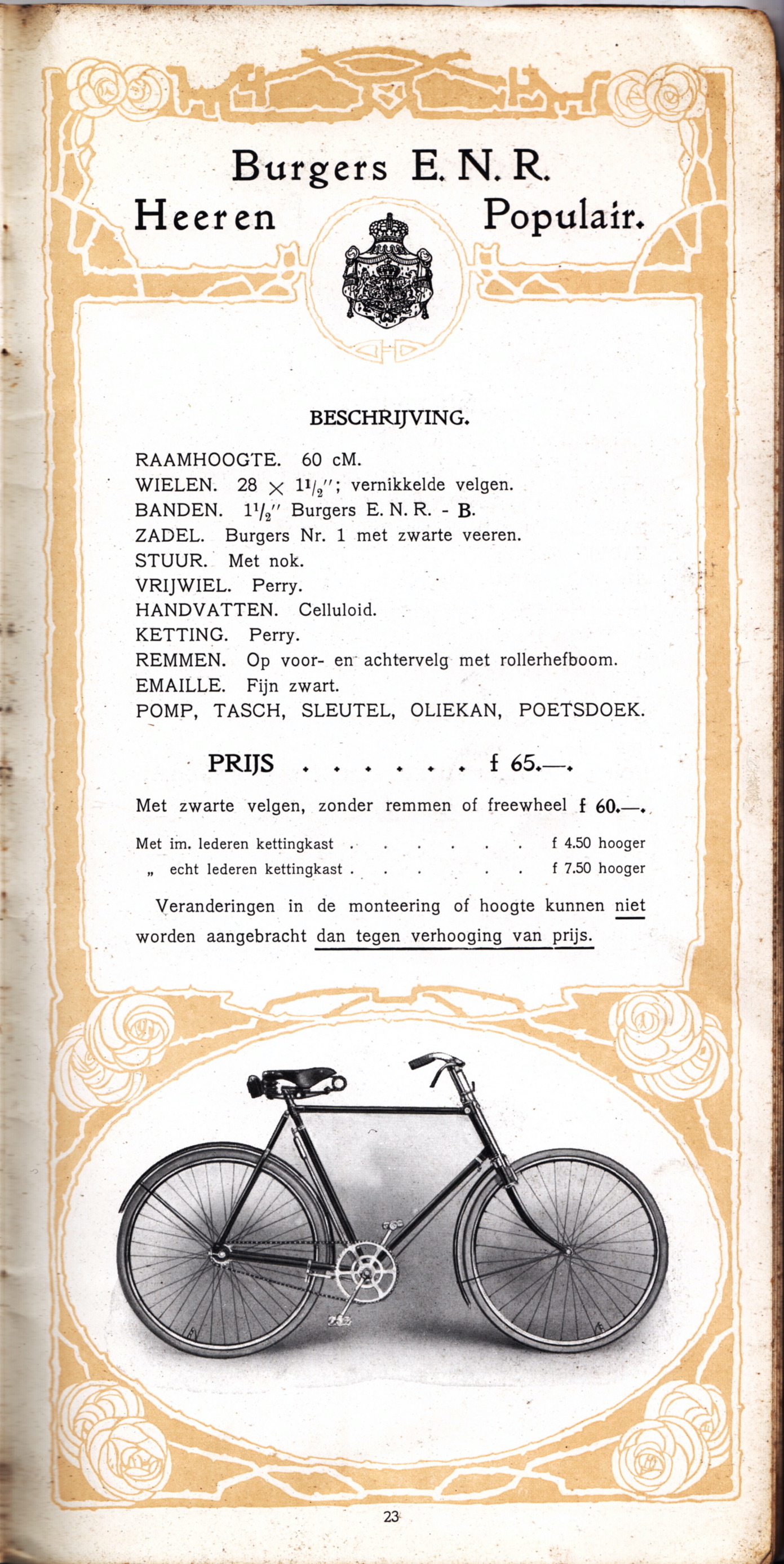

ik heb de Burgers van de 2e foto nog even vergeleken met de catalogus van 1910 (toen gebruikte Burgers het transfer met Marten Kingma). Het is waarschijnlijk model "populair". Dat model heeft het Kettingblad dat Burgers later veel gebruikte. De meeste andere modellen uit dit jaar hebben het vroegere kettingblad met de cirkels . Model populair was in dat jaar het goedkoopste model (65 gulden).

TheodK schreef: 23 mar 2021, 20.34 ik heb de Burgers van de 2e foto nog even vergeleken met de catalogus van 1910 (toen gebruikte Burgers het transfer met Marten Kingma). Het is waarschijnlijk model "populair". Dat model heeft het Kettingblad dat Burgers later veel gebruikte. De meeste andere modellen uit dit jaar hebben het vroegere kettingblad met de cirkels . Model populair was in dat jaar het goedkoopste model (65 gulden).
Ook een prachtig detail, beide fietsen hebben banden met ipv profiel een stevige text. Kan het helaas niet helemaal ontcijferen, maar op de zandwegen van die tijd moeten ze heel wat reclame gemaakt hebben!

Op de Burgers band staat "Burgers ENR band". Dat is ook aangegeven in de omschrijving in de catalogus van 1910: "banden : Burgers ENR B "
Op de andere fiets staat op de band "Tyre The EM.....?" (verder niet goed leesbaar) zoals maarten al schreef is dit waarschijnlijk een engelse fiets.
ik weet niet hoe lang ze teksten op het loopvlak gezet hebben, later zijn ze teksten toch meer op de zijkant van de band gaan plaatsen?. Dan blijft het ook langer leesbaar.
Maar inderdaad, op een wat vochtige zandweg krijg je natuurlijk wel mooie reclame als je het op het loopvlak zet, zolang de letters niet afgesleten zijn.

Op de band staat het merk "The Empire". Dat was een merk van Klisser & Citroen uit Amsterdam, in 1908 gedeponeerd voor fietsen en fietsonderdelen. Ze handelden in diverse Engelse of Engels klinkende merken. Phillips trouwens niet, al klopt het wat Maarten schreef dat het merkplaatje er enigszins op lijkt maar toch niet helemaal (bij Phillips is de onderkant een rechte, horizontale lijn). Als de band origineel is, kan het fietsmerk dus gewoon The Empire zijn.

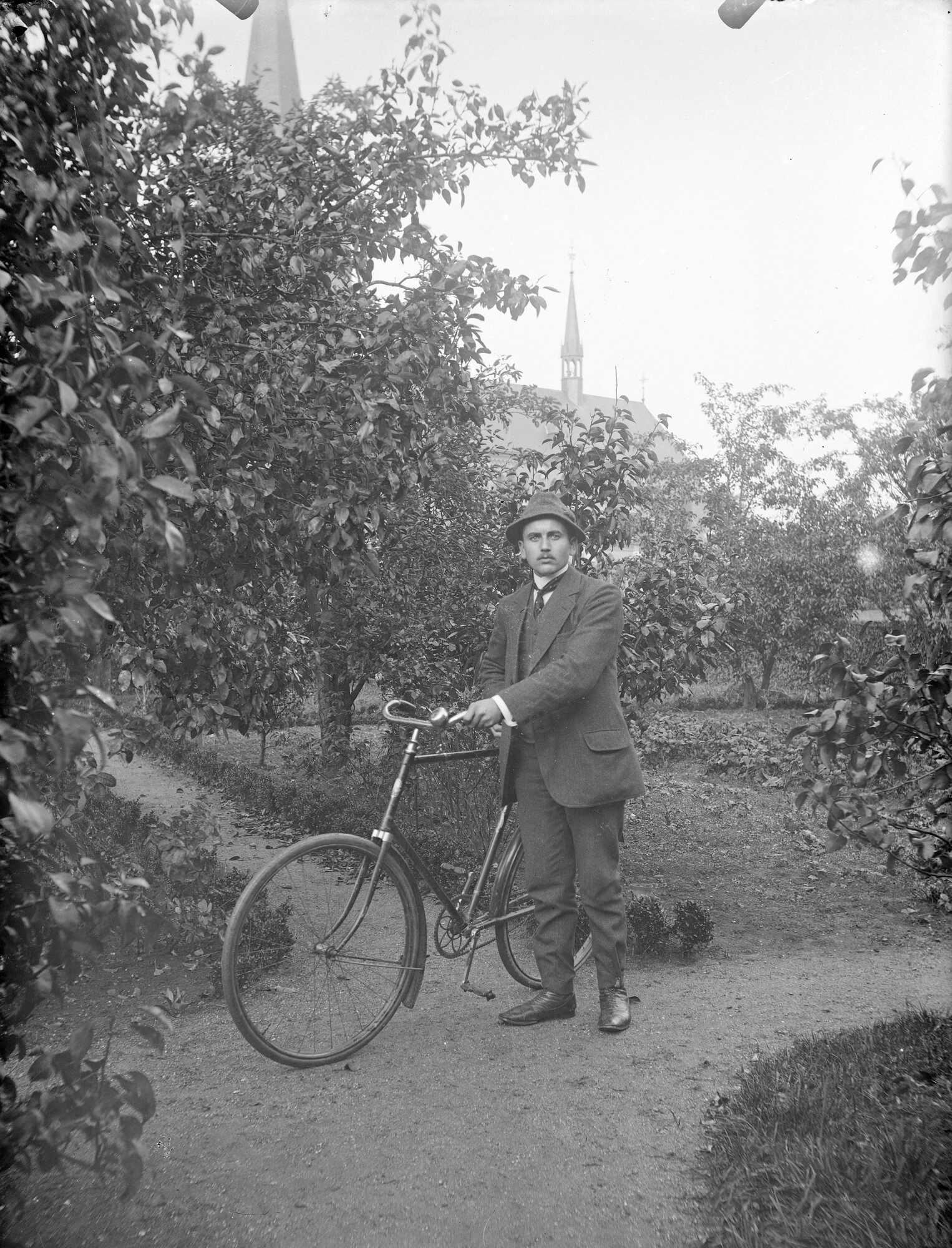

De fiets staat trouwens nog op een andere foto die op exact dezelfde plek is genomen maar op een ander tijdstip. En met een andere persoon die de fiets vasthoudt:
Zoek de verschillen! De bovenbuisschakelaar voor de versnellingsnaaf lijkt hier een paar cm naar achteren te zijn verschoven (misschien andere versnellingskabel gemonteerd?) en waar bij de andere foto op de zadelbuis een verweerd transfer zat lijkt hier een langwerpige plaat op die plek te zijn gemonteerd. Ik denk dat deze foto een paar jaar later is genomen.

Re: foto`s met Burgers fietsen
Ah dat is goed gevonden Fietser. Was ik nooit achter gekomen.
De zelfde fiets in de tweede situatie was me ook al wat ''vermoeider'' over gekomen.
Zou inderdaad wel eens wat later kunnen zijn geweest.
Geen kettingkast past ook wel weer bij die Burgers catalogus pagina. Er moest flink voor bij betaald worden op dat type fiets.
Trouwens alles wat je nog meer er op wilde. Blijkbaar een scherp geprijsd model.

De fongers van het jongetje met het matrozenpak is een damesfiets of niet ? ( of het kindje in het matrozenpak is een meisje, daar kom je nu niet meer achter natuurlijk )
