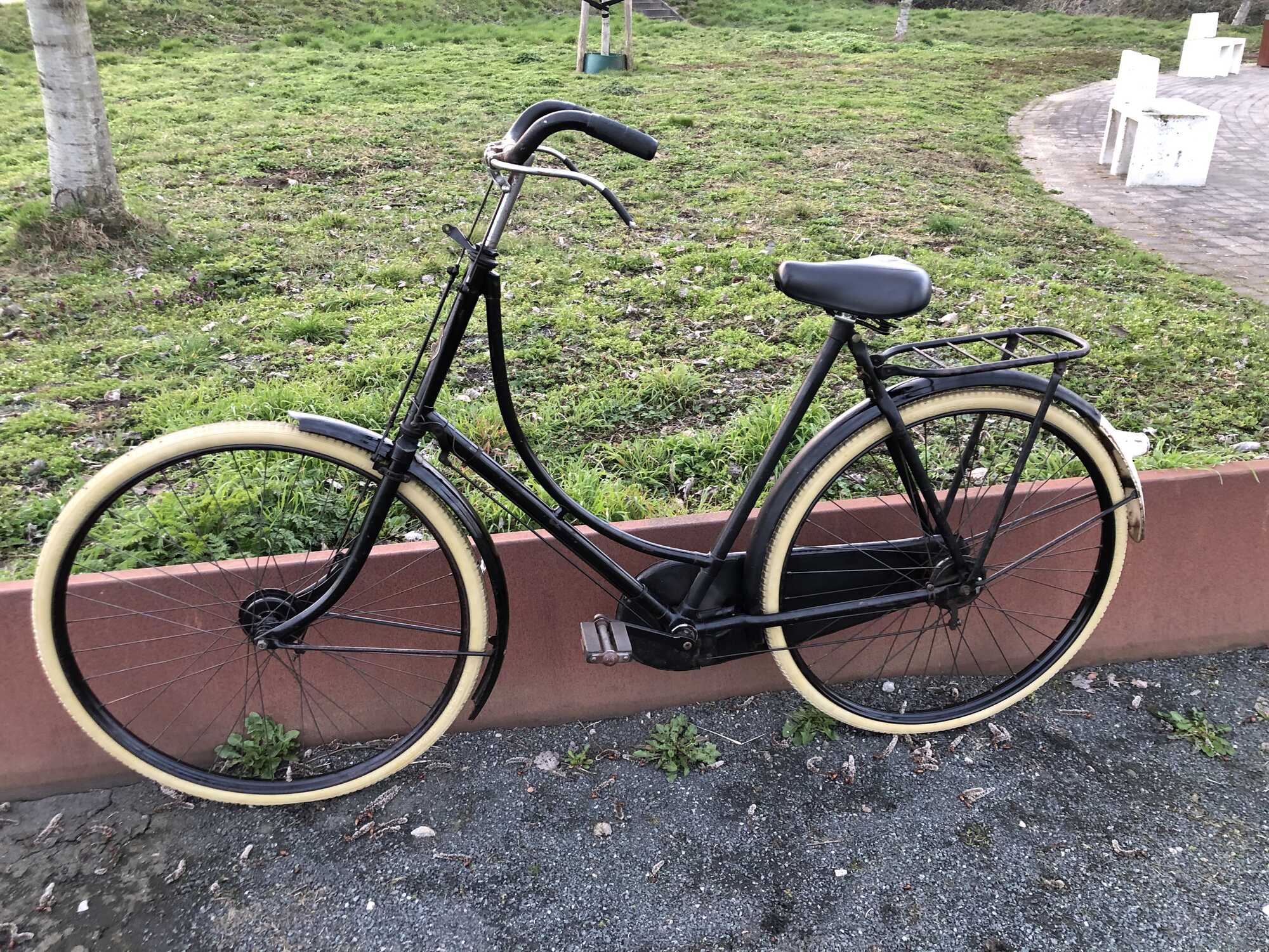

Hallo,
Sinds kort in het bezit van onze tweede oude fiets.
Het is een Gazelle A
Het is een reanimatie project.
Waar ik hoop er weer een goede fiets van te maken.
In de basis is de fiets nog goed + originele verf.

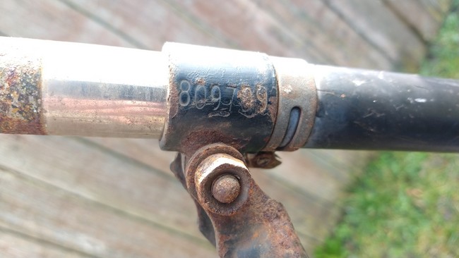

Mijn eerste vraag luid:
Klopt het, dat deze fiets met framenummer: 809709 uit 1949 stamt?
In 1949 start Gazelle met framenummer: 778.702 en in 1950 begonnen ze met: 824.012
Dan zit mijn framenummer daar tussen in en is dan volgens mij uit 1949 toch?

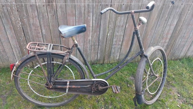

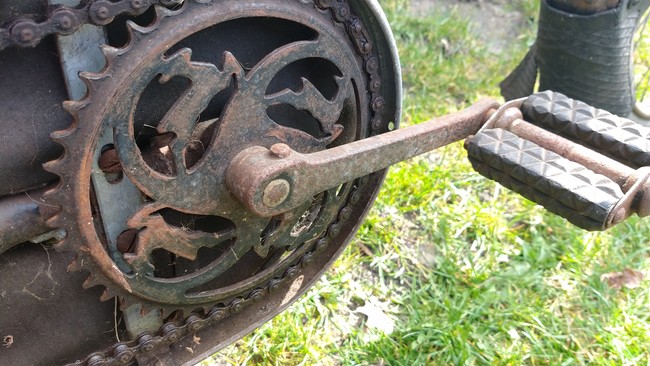

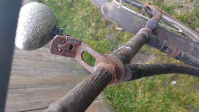

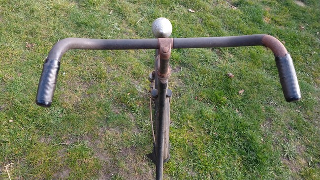

Het stuur is met celluloid bekleed, helaas wel beschadigd.
Werd dit celluloid toen der tijd nog gebruikt?
Als ik het stuur zo bekijk en het balhoofd lijkt het dat alles af fabriek zwart is geweest (bevat nog kleine restanten zwarte lak) incl. crankstel klopt dit?
Noemden ze dat dan een allweather model? Ik geloof niet dat er aan deze fiets is geverfd in het verleden.
Ook de kroon lijkt origineel zwart.

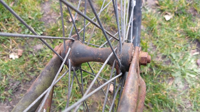

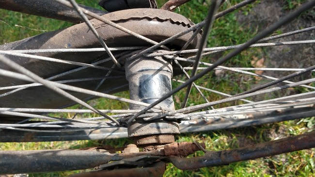

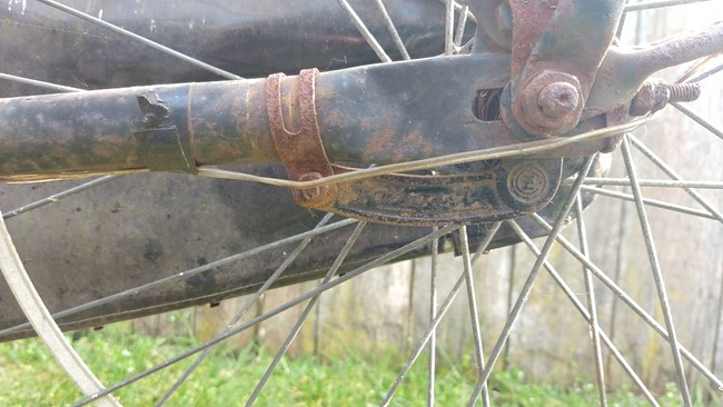

Ook de voor- en achternaaf (Favoriet) zijn zwart gelakt af fabriek volgens mij klopt dit?

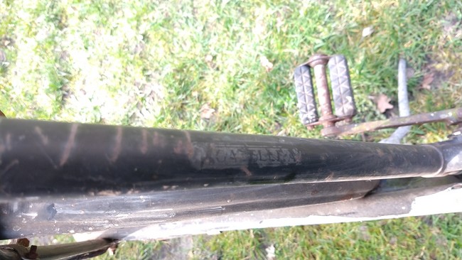

Op het achterspatbord zit een "modern" achterlicht.
Deze heb ik even verwijderd om te kijken of er ook een varkensneus op heeft gezeten dit lijkt niet het geval. Geen restanten te zien.
klopt het dat als de fiets uit 1949 komt er toen nog geen varkensneus achterlichten waren?

De zogenaamde varkensneus werd door Gazelle geintroduceerd eind jaren 30 op de duurdere modellen. De Gazelle A had dit niet, deze fietsen werden voorzien van een los achterlichtje zoals een Koets B.
Dit framenummer is vermoedelijk uit 1950

De geheel zwarte uitvoering is dat, daar kon je volgens de catalogus kosteloos voor kiezen. Dus dat is van de fabriek af origineel, zie hierboven de mijne, let niet op t moderne zadel want was een proefrit, maar ook geheel zwart. Zelf vind ik het erg strak zonder chroom, ook het stuur is hierbij met celluloid bekleed.

Als je het achterlicht verwijderd zit er misschien een 'deukje' op de plaats van het achterlicht. In dat geval past daar precies een Koets A1 achterlichtje in. Als het ware een Koets A zonder het 'pootje' eronder.
