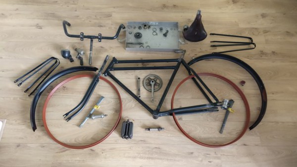

Hier mijn Restauratie van mijn Barzoi Transportfiets waar ik mee begonnen ben.
De fiets is op dit moment geheel gedemonteerd.
De komende periode ga ik de fiets weer opbouwen.

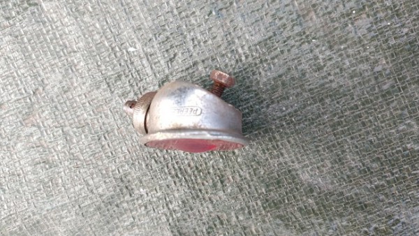

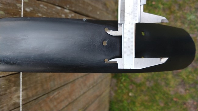

op het achterspatbord zitten drie gaten (hart op hart gemeten 41mm):
Het middelste gat is er ooit denk ik waarschijnlijk op een maandag in gezet/geslagen of zo want die zit niet in het midden helaas.
De vraag, waar dienen die twee buitenste gaatjes voor? is dat voor de draad?
Dan zijn het wel grote gaten of hoort hier een lampje op wat aan de achterkant twee bevestigingspunten heeft.
Ik zag zoiets op mp staan, dat lampje had een soort van V profiel aan de achterkant wat op twee plaatsen vast gezet kon worden op het spatbord.
Als die twee buitenste gaten er origineel niet in horen, (ziet er wel origineel uit) dan kan ik de gaten misschien ook wel dicht maken en er weer netjes 1 gaatje in het midden maken.

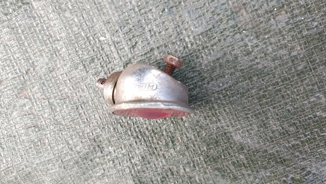

Het achter lampje wat op de fiets zat/zit is er één van Peerless.
Zou dat origineel op de fiets horen?

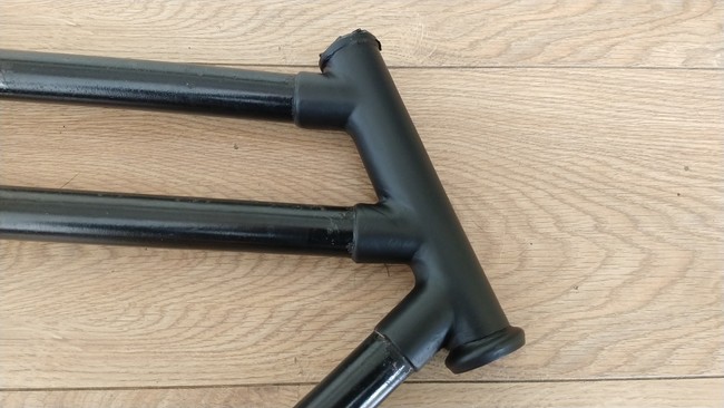

Balhoofd bestaat bijvoorbeeld uit één geheel geen meerdere lugs dat zie je niet zo vaak.
Ook zit de onderste tweede horizontale buis niet direct boven de onderste schuine buis aangesloten in een directe v vorm wat je vaak ziet.
Bij mijn fiets zitten deze delen iets uit elkaar.

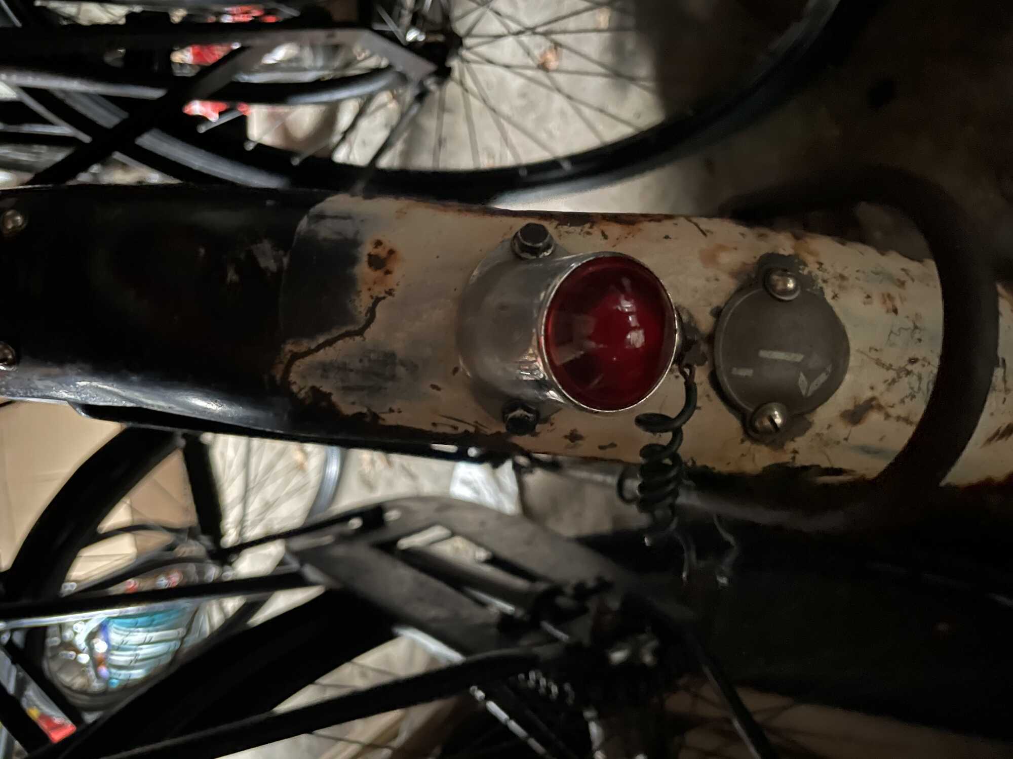

Wat ook kan zijn is dat je een achterlamp met twee bouten eraan op zat.
Zie foto
Zie foto

Omdat jouw fiets geen gaatjes van een balhoofdplaatje heeft is het dus goed mogelijk dat jouw fiets wel van de firma Troostwijk kwam maar oorspronkelijk een transfer heeft gehad van waarschijnlijk een van de B merken van Troostwijk.

Weet je toevallig wat voor merk achterlicht dat is en wat de hart op hart maat is van die boutjes?
Bij die van mij is dat hart op hart 41mm.

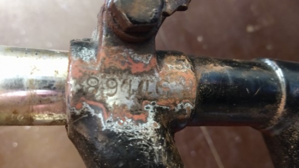

Hier een foto van het framenummer, dit staat op de linkerkant van de bovenste zadelbuis lug.

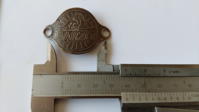

Hieronder het logo:

Die bevestiging lijkt er iid veel op.Loopt spaak schreef: ↑27 mar 2021, 16.54 Wat ook kan zijn is dat je een achterlamp met twee bouten eraan op zat.
Zie foto

Dat Spatbordplaatje is van de tijd van Troostwijk. Omdat er een naaf van 1951 in zit lijkt het me zeer waarschijnlijk dat de fiets van 1951 is. Toen was Troostwijk nog actief.
Het framenummer lijkt me zo 51168 ? Maar het is slecht te lezen. De foto niet helmaal scherp en de verf zit er deels nog op. Kijk zelf nog eens goed eventueel wat bijschuren? Het is wel belangrijk om dat goed af te lezen. Wellicht is er dan een match te maken met framenummers uit het jaar 1951. + andere kenmerken zoals het balhoofd.

Het gladde balhoofd komt bij transportfietsen met name voor tot circa 1930. Uitzonderingen hierin zijn Juncker nog tot eind jaren '30, en Fongers nog tot na de oorlog. Die twee merken zijn het in ieder geval zeker niet. Verder aangezien de fiets al eens eerder gerestaureerd is, valt er niets meer te zeggen over wat nog origineel is en wat niet. Los van wat er tijdens het gebruiksleven allemaal al aan vervangen is, kan de fiets tijdens restauratie uit onderdelen van vele fietsen zijn samengebouwd. Het Barzoi plaatje zat dan ook erop gelijmd, en er zat ook een Gazelle balhoofdplaatje op. Degene die hem voorheen heeft gerestaureerd is dus in ieder geval creatief geweest met merken aanbrengen. Om die reden, en omdat er duizenden merken zijn die het mogelijk geweest zou kunnen zijn zou ik er geen merk aan durven koppelen. Natuurlijk moet dat Barzoi plaatje ergens vandaan komen, dus er is wel een kans dat die er oorspronkelijk op heeft gezeten.

het achterlicht is van het merk BAKEN

Onderwerp titel heb ik even aangepast naar:
Barzoi tussen aanhalingstekens.
Grote kans dat het dus helaas geen Barzoi fiets is.
Ik vind het een mooi logo en plaats het daarom toch maar op mijn fiets.
