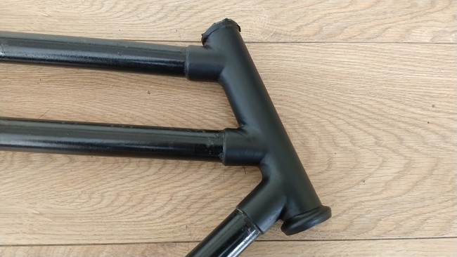

Balhoofd bestaat bijvoorbeeld uit één geheel geen meerdere lugs dat zie je niet zo vaak.
Ook zit de onderste tweede horizontale buis niet direct boven de onderste schuine buis aangesloten in een directe v vorm wat je vaak ziet.
Bij mijn fiets zitten deze delen iets uit elkaar.

Het framenummer lijkt me zo 51168 ? Maar het is slecht te lezen. De foto niet helmaal scherp en de verf zit er deels nog op. Kijk zelf nog eens goed eventueel wat bijschuren? Het is wel belangrijk om dat goed af te lezen. Wellicht is er dan een match te maken met framenummers uit het jaar 1951. + andere kenmerken zoals het balhoofd.
Re: Restauratie Barzoi Transportfiets
Geplaatst: 27 mar 2021, 21.28
door Jeroen Zuiderwijk
Het gladde balhoofd komt bij transportfietsen met name voor tot circa 1930. Uitzonderingen hierin zijn Juncker nog tot eind jaren '30, en Fongers nog tot na de oorlog. Die twee merken zijn het in ieder geval zeker niet. Verder aangezien de fiets al eens eerder gerestaureerd is, valt er niets meer te zeggen over wat nog origineel is en wat niet. Los van wat er tijdens het gebruiksleven allemaal al aan vervangen is, kan de fiets tijdens restauratie uit onderdelen van vele fietsen zijn samengebouwd. Het Barzoi plaatje zat dan ook erop gelijmd, en er zat ook een Gazelle balhoofdplaatje op. Degene die hem voorheen heeft gerestaureerd is dus in ieder geval creatief geweest met merken aanbrengen. Om die reden, en omdat er duizenden merken zijn die het mogelijk geweest zou kunnen zijn zou ik er geen merk aan durven koppelen. Natuurlijk moet dat Barzoi plaatje ergens vandaan komen, dus er is wel een kans dat die er oorspronkelijk op heeft gezeten.
