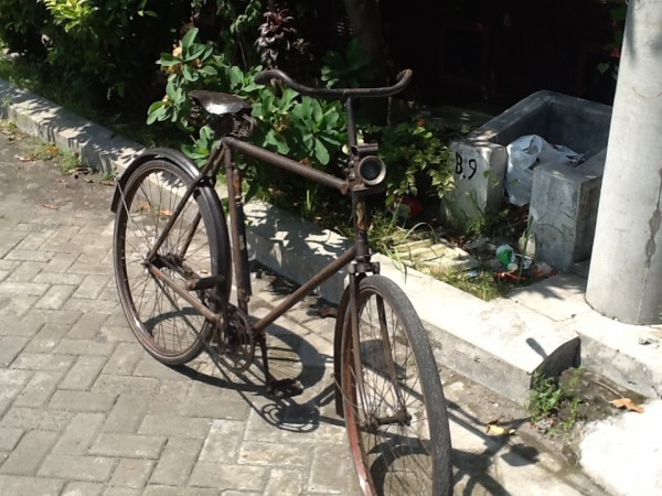

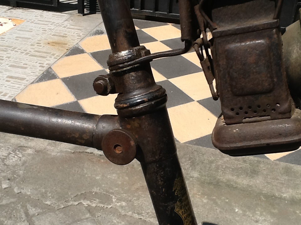

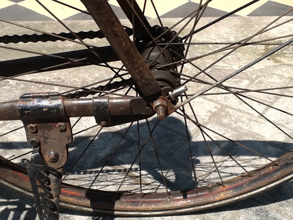

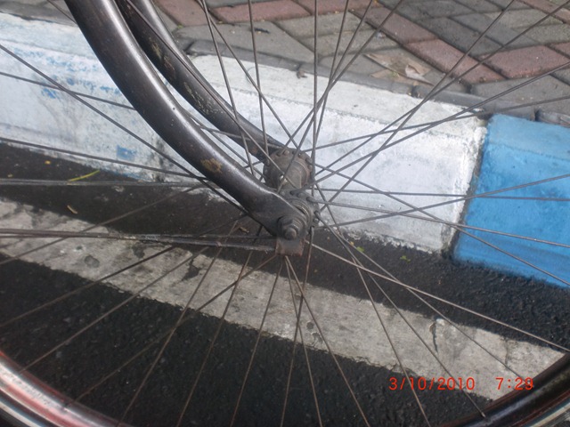

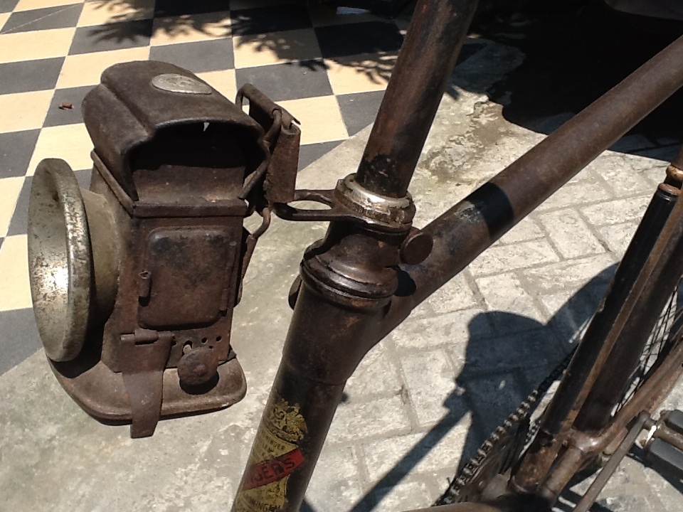

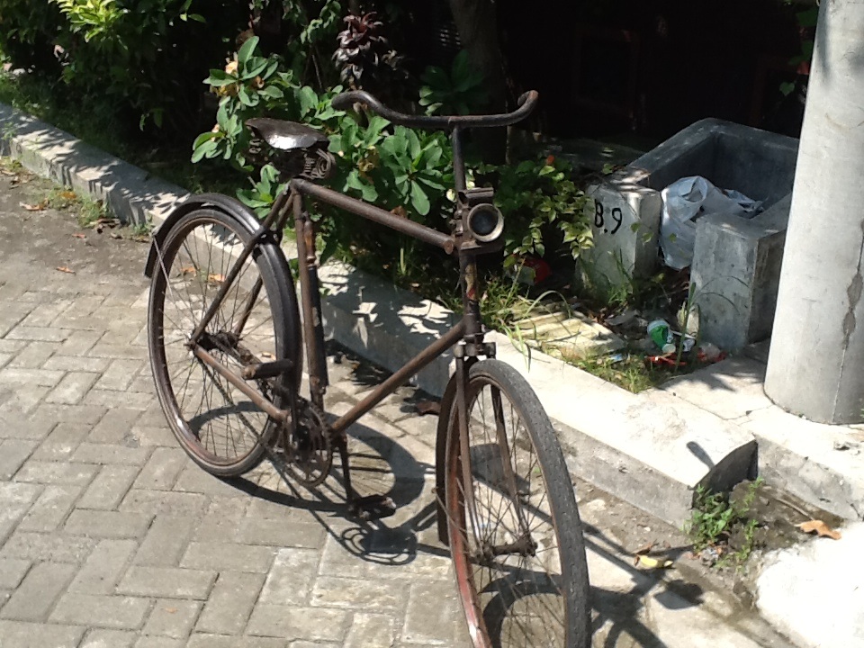

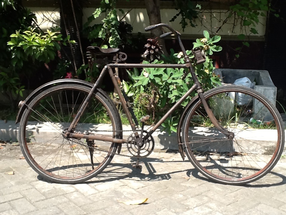

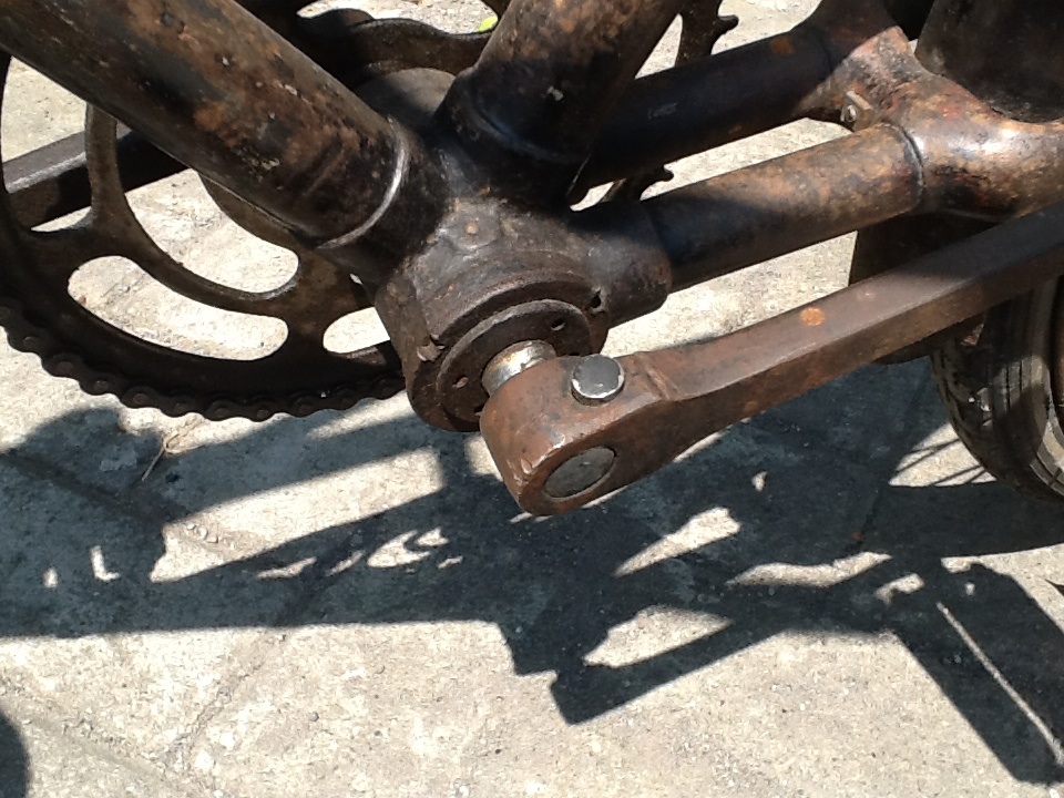

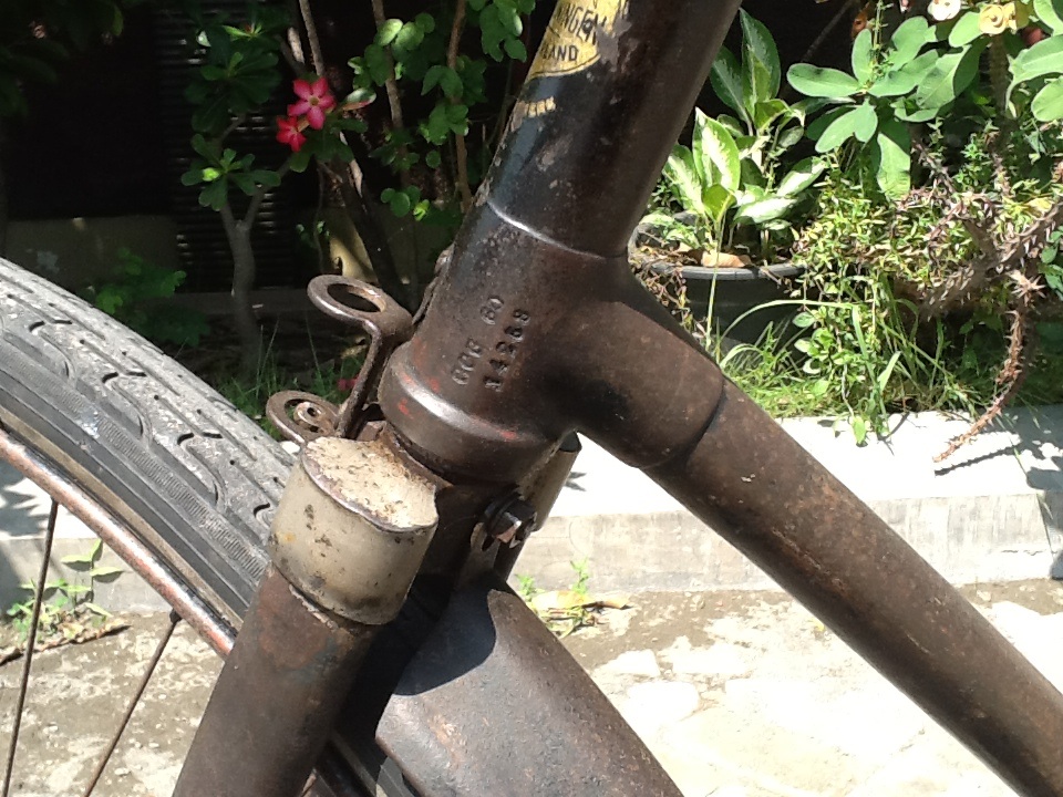

Vandaag wederom een toevoeging aan het rijtje Fongers rijwielen van voor 1910. Sinds ik de lijst met 'bekende' Fongers rijwielen gestart ben is het aantal vroege Fongersen in dit rijtje verdubbeld! Dat geeft hoop voor de toekomst zullen we maar zeggen.

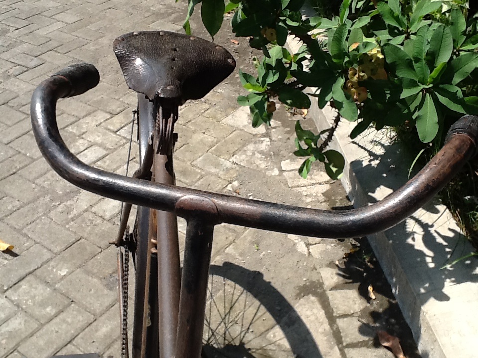

Dit keer een Fongers CCG 60 uit 1904. Veel aan dit rijwiel is vervangen. De foto's stammen uit 2010 dus ik vermoed dat het stuur nog origineel is (de replica's die er van gemaakt zijn, zijn later gemaakt). Ik heb ook het idee dat dit stuur 'langer' naar achteren doorloopt.

Hoi Jasper,
Deze kende ik nog niet (ginds zijn heel veel fietsen uit de jaren 1900-1920 overgebleven).

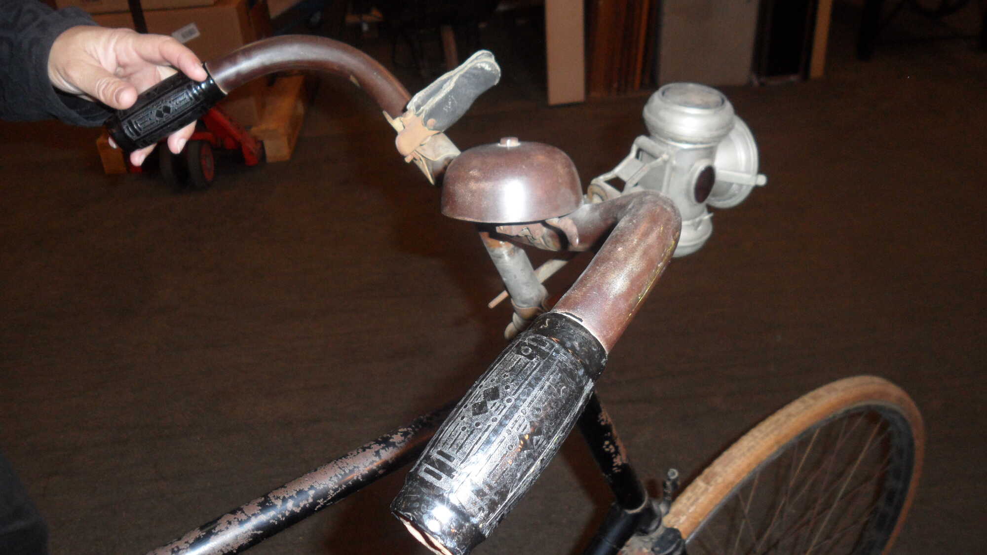

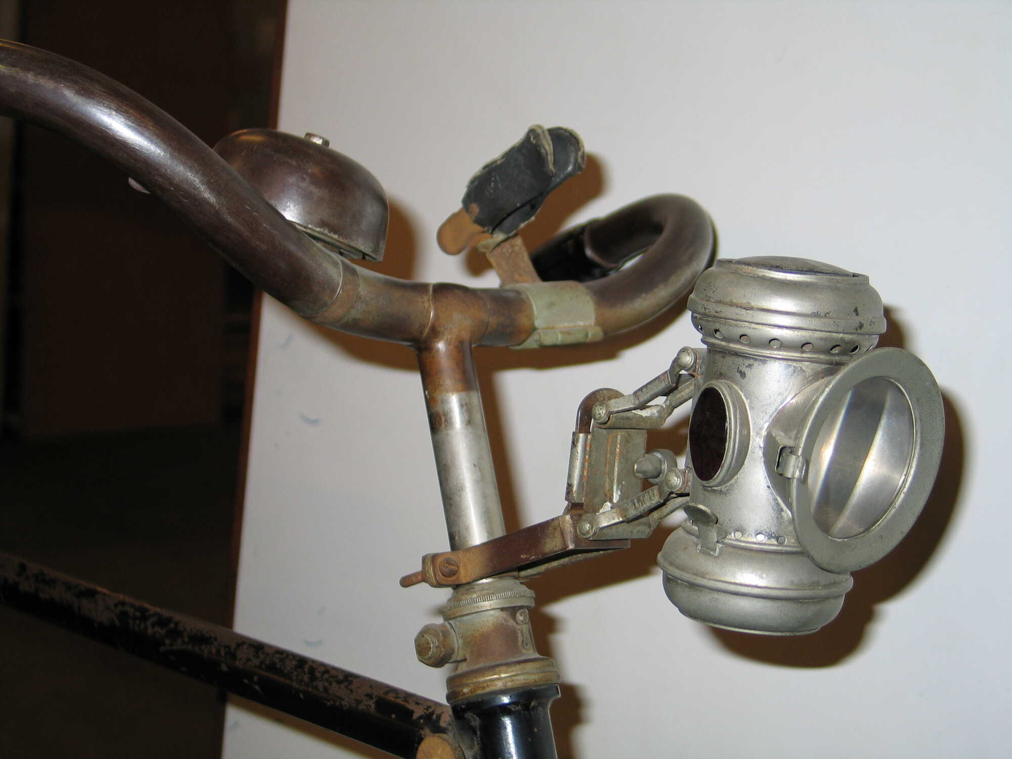

Vork en trapstel lijken me origineel, maar het stuur niet. Het herenstuur uit de periode 1900-1906 krult naar voren en omhoog, zie foto van de BC 1900.
Waarschijnlijk heeft op deze CCG een bandrem gezeten.
groet, Jos
