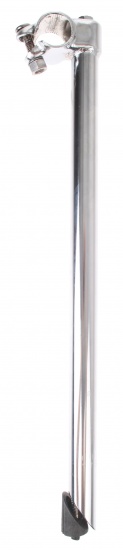

Het verhaal kwam helaas niet helemaal goed uit de verf, ook omdat de presentatoren hun gast te vaak onderbraken, en er is ook niet álles slecht aan de nieuwe fietsen. Daarnaast heeft hij het over een instabiel rijdende fiets als je zo'n kantelbare stuurpen helemaal omhoog zet. Ik weet niet of dat nou echt zo'n probleem is.

"als je zo'n kantelbare stuurpen helemaal omhoog zet"
Eigenlijk niet anders dan
